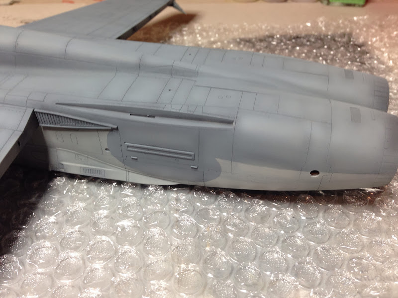

Malowanko:

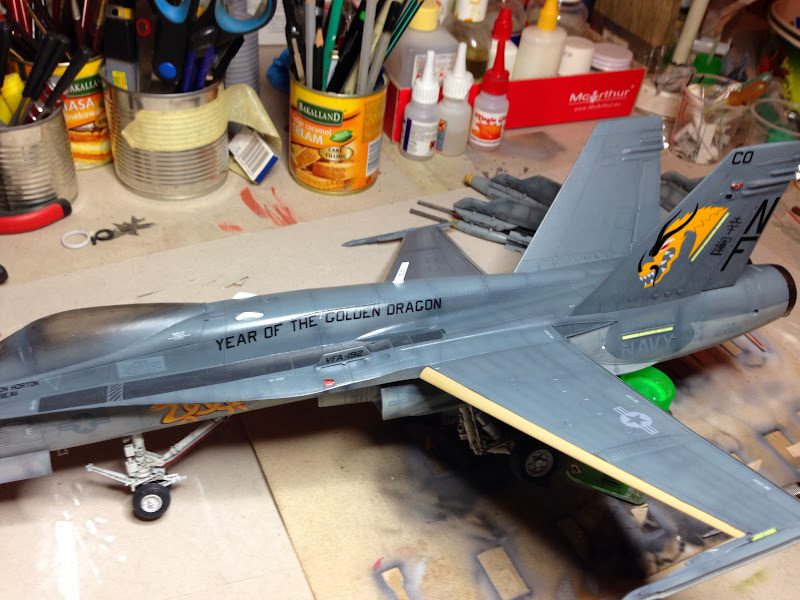

Pierwsza porcja kalkomani, wspolna dla wszystkich malowań:
I druga porcja - wybrane malowanie:
Kładło się średnio, kalkomanie suche, chwilę po położeniu już się nie dawały przesunąc i nie pomagał ani SET ani SOL. Strasznie puchły i mnóstwo bąbli się robiło. Te większe tam gdzei się dawały obowiązkowe cięcie na mniejsze. To na razie najsłabszy punkt modelu. Tak wyglada po położeniu.

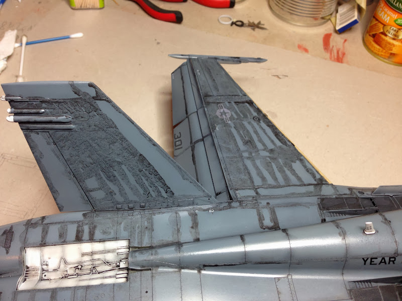

Wash:
I po washu:

Dzięki, zapraszam do galerii.
Malowany akrylami Tamiya.
Wash domowy z farby olejnej IvoryBlack VanGogha i white spirit Talensa.
Posted
Zabezpieczasz czymś powierzchnie przed washem czy smarujesz bezpośrenio po Tamiyi? Rozcieńczasz czymś olejną? Pytam, bo szukam jakiejś bezstresowej metody. Mi przy ostatnim modelu przy "washowaniu" zmyło się wszystko do plastiku a stosuję podobną metodę z tą różnicą, że maluję olejnym Testorsem (MM) na który kładę bezbarwny lakier akrylowy w celu zabezpieczenia. Nie miałem wcześniej problemów aż do tego pierwszego razu. Galerię odwiedziłem - robi wrażenie. U mnie w 1/32 czeka Schwalbe, czeka aż opanuję do perfekcji kilka technik:-)
Posted
Zabezpieczam sidoluksem. Ja używam takiego do kamienia/nagrobków ale chyba każdy inny się nada.
Staram się aby powierzchnia była gładka i błyszcząca, jak trzeba to kładę aero 2-3 warstwy sido, łatwiej póxniej kontrolować washa.
A farbę rozcieńczam white spiritem Talens lub Dulux. Nie reagują z sidoluxem więc powierzchnia farby jest nienaruszalna.
Posted
Muszę w takim razie wypróbować white spirit bo używałem terpentyny (zarówno balsamicznej jak i tej sztucznej, bezzapachowej) i niestety mój bezbarwny zareagował (bezbarwny z Microscale - przaktycznie to samo co Sidolux). Na pewno dobrze zdążył wyschnąć.
