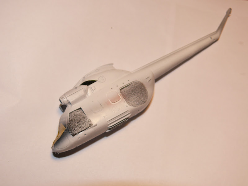

Z powodu straszliwego braku czasu (przez co i chęci) powstało niewiele, ale mnie zadowala
W skutek tego że kania resortowa to i z wodotryskiem trza było zrobić tapicerki na ścianach i lamperyję z dermy.
jak i dorobić fotele które ani w Mi-2ce, ani w kani straży granicznej nie są takie same :( więc korzystając
z publikacji aeroplanu poświęconemu PZL Kania siedzę i dłubie
na tej fotce widać panel wentylacji podsufitowy w komorze transportowej te małe otworki są na dysze nawiewów,
a te zagłębienia wzdłuż pomieszczą w późniejszym czasie lampki oświetlenia kabiny
a tak wyglądają elementy po położeniu podkładu na razie tylko od wewnątrz

Po porannej katastrofie w której połamałem sobie kabinkę HB i odleciała część nosowa
(plastikowa) z zestawu Bilmodelu :( wszystko się rozpadło...
... i gdy już posklejałem wszystkie elementy połamanej kabiny i dorobiłem reflektory dziobowe,
chciałem sobie przemyć element rozcieńczalnikiem Wamodu i tu UWAGA !!! okazuje się że plastik wchodzi w reakcję
z rozcieńczalnikiem i na moich oczach element przestał istnieć :( tylko kropelka żywicy którą producent wlewa w nosek
w celu usztywnienia, spadła mi na stół... posłałem wiązankę kwiatów Polskich pod adresem kabinki
Ale już wiem przynajmniej, co autor konwersji miał na myśli dając aż trzy noski (2 vacu+ 1 plastik)
Nic to, jak mawiała pierwsza szabla Rzeczy Pospolitej i dorobiłem nową
i po złożeniu
tak oto dzień minął - ku chwale cyjanoakrylatu
