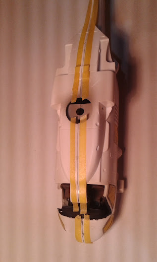

rucek Napisano 18 Sierpnia 2014 Autor Share Napisano 18 Sierpnia 2014 Tak też zrobiłem Znając moje szczęście wolałem sobie zamaskować miejsca gdzie będę kładł szpachlę, tym bardziej, że jakoś okazji nie miałem kupić normalen i korzystam z Wa Modu i tak przy szpachlowaniu Cytuj Odnośnik do komentarza Udostępnij na innych stronach More sharing options...

agalant Napisano 21 Sierpnia 2014 Share Napisano 21 Sierpnia 2014 Jeszcze zwróć uwagę na szpachlowanie łączeń kadłuba na grzbiecie (zwłaszcza za głowicą wirnika) oraz zapewne także na brzuchu. Takie części, z niemal płaskim grzbietem i brzuchem, zakrzywione na burtach lub obłach, lubią się odkształcać przy stygnięciu po wyjęciu z formy. W efekcie ani grzbiet ani brzuch nie są płaskie, często są jakby zapadnięte, poza tym zazwyczaj powstaje schodek na spoinie. Nie warto maskować przed szpachlowaniem, bo poprawki wymaga duża powierzchnia (czasem cały "sufit"). Druga rzecz, to nakładanie szpachlówki. Mam wrażenie, że nakładałeś dość grubymi warstwami i za wcześnie szlifowałeś. Wamod długo schnie, przy grubej warstwie spokojnie trzeba dać kilkanaście godzin przed szlifowaniem. Tamiya schnie dużo szybciej, ale ogólnie szpachlówkę trzeba nakładać cienkimi warstwami, powtarzając operację tyle razy, ile trzeba. Jeśli szlifując czujesz, że szpachlówka maże się, klei do papieru ściernego itp., przerwij i odczekaj parę godzin. Możesz także sprawdzić twardość szpachlówki naciskając paznokciem. Zwróć także uwagę na pasowanie/szpachlowanie części zawierającej dyszę wylotową lewego silnika. Szkoda, że tak to zostawiłeś, bo psuje wrażenie. Widać, że potrafisz lepiej. To tyle na razie. Szkoda, że nałożyłeś kalkomanie, bo wszystko to mógłbyś jeszcze popoprawiać. Kończ ten model i ciesz się nim, a w/w uwagi zachowaj do następnego, który bez wątpienia będzie jeszcze lepszy. Czuwaj! Cytuj Odnośnik do komentarza Udostępnij na innych stronach More sharing options...
rucek Napisano 21 Sierpnia 2014 Autor Share Napisano 21 Sierpnia 2014 @Agalant Zauważyłeś wszystko co chciałem ukryć ;) Dużo walczyłem ze szpachlą i może faktycznie dlatego że za grube warstwy i za mało dałem czasu do wyschnięcia. Ciężko w ogóle było mi nakładać tą szpachlę. A co do dyszy faktycznie zepsułem. Jak już napisałem model ten traktuję zupełnie treningowo, nie z powodu jak zrozumiałeś że źle wykonany przez hasegawa, tylko to moja wina Jednak przy następnym modelu będę widział na co zwracać większą uwagę, śmigłowca jeszcze nie sklejałem Pozdrawiam Cytuj Odnośnik do komentarza Udostępnij na innych stronach More sharing options...
