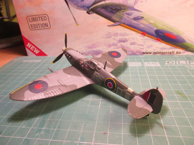

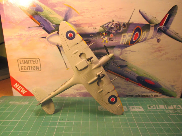

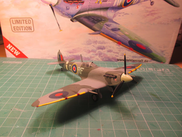

Aktualizacja przed malowaniem : działka podmienione ze starego modelu Smera ,owiewka zamaskowana i zaszpachlowana

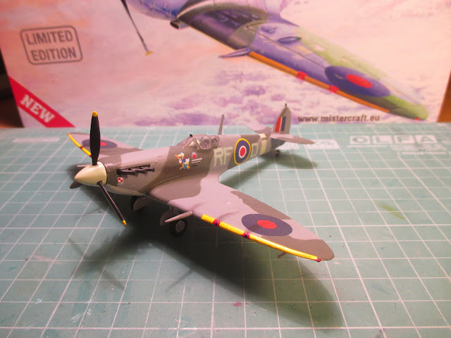

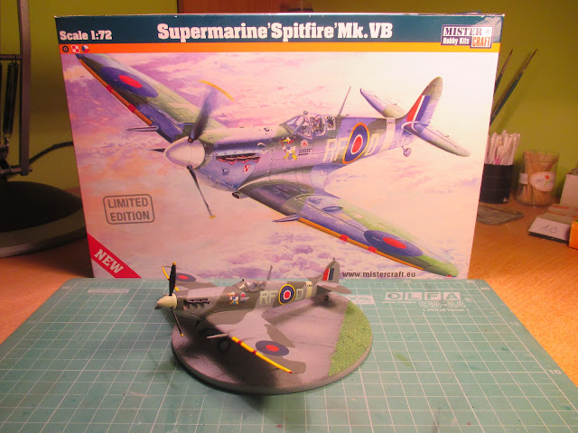

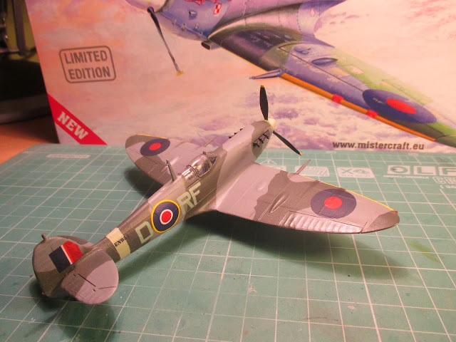

Tradycyjnie podwozie wklejone pod złym kątem. Tradycyjnie dla polskiej szkoły modelarskiej. Stateczniki zamienione lewy z prawym. Kalkomanie gdzie popadnie.
Zestaw jest słaby, ale to nie są błędy zestawu:((( Błędem zestawu są kryte płótnem lotki. Dość łatwe od poprawki zresztą.
Nie ma co ukrywać zestaw przerósł moje umiejętności.Co do podwozia taki miało system montażu (którego nie poprawiałem).Możesz rozwinąć temat stateczników?(tak żebym więcej takich byków nie robił ).Schemat malowania też kombinowany z kilku źródeł(ten w instrukcji to jakiś żart).
Na sterach wysokości były trymery. Trymery miały sterowanie, którego cięgno wychodziło na górnej powierzchni. W Twoim modelu są od spodu (ta mała podłużna owiewka).
Kalkomanie można zawsze położyć symetrycznie. Na dole płata kokardy są w różnej odległości od końca skrzydeł. Kokardy na kadłubie też są inaczej niż na oryginale, ale tu rozumiem, że producent pokpił, bo wtedy litery kodowe nie siądą na swoim miejscu, chyba są za duże. No i jeszcze pas przed usterzeniem, który jest istotnie za wąski.
Diabeł tkwi w szczegółach. Na szczęście modele Spitfire są bardzo popularne i na jednym na pewno nie pozostaniesz. Następny będzie lepszy:)
Każdy Plastyk/Mastercraft to wyzwanie, ale jak się nie skleja to się nie dojdzie do wprawy, faktycznie brytyjski kamuflaż jest o tyle łatwy że są do niego gotowe szablony a zarazem dość uciążliwy w wykonaniu na samym kadłubie natomiast u Ciebie widać dość znaczne odstępstwa na skrzydłach. To czego kolega letalin ci nie wypunktował to owiewka - musisz potrenować zarówno maskowanie jak i czasem spróbować podjąć próbę podrasowania owiewki (w słabszych zestawach) można to osiągnąć polerując owiewkę pastami ściernymi Tamiya jak ci szkoda na nie kasy to kup sobie na stacji benzynowej pastę Tempo, a jako wykończeniowej używaj zwykłej pasty do zębów - oczywiście w zestawach Plastyka i Mastercrafta często te zabiegi nie pomagają wcale (zależy od stopnia wyprofilowania owiewek), zwróć uwagę na efekt po maskowaniu owiewki to co zostało na profilach nie wygląda realistycznie, obojętnie czy maskujesz plynem czy taśmą/maską odcinaj delikatnie farbę przed oklejeniem. Przed kalkami nie żałuj sidoluxu połóż dwie warstwy tak aby dostać ładną gładka powierzchnie i stosuj płyny do kalkomani zaaplikowanie specyfiku Set w dużej ilości pozwala na manewrowanie kalką i ułożenie jej w prawidłowej pozycji. Generalnie Twoja praca mi się podoba - pracuj dalej, chętnie znowu popatrzę
