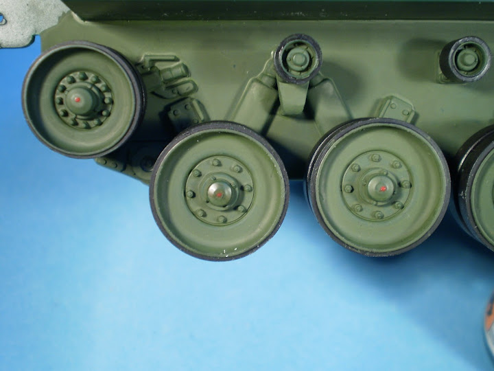

Tomek Mroczkowski Posted July 14, 2015 Share Posted July 14, 2015 Niestety Tamiya nie wchodzi w grę, maluję pędzlem Ee, no nie przesadzaj przy odpowiednim rozcieńczeniu da się jak najbardziej! Stare zdjęcie, ale koła malowane XF-67 http://lh4.ggpht.com/_6UGKTtR_BLM/SdhfkY7m0sI/AAAAAAAABOA/i0Aa_F0CHlI/s720/P4050010.JPG Quote Link to comment Share on other sites More sharing options...
