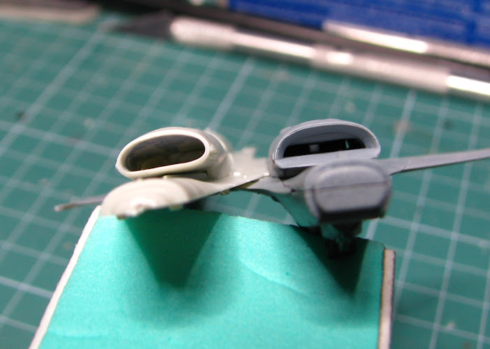

net_sailor Napisano 22 Sierpnia 2016 Napisano 22 Sierpnia 2016 Ponieważ jest społeczne zapotrzebowanie na warsztat to zakładam warsztat. Model Revella przedstawia belgijskiego F-16AM MLU w dość ciekawym malowaniu. Nie chodzi tu tylko o okolicznościowy malunek na stateczniku, ale dość rzadki jak na maszynę pokazową efekt mocnego zużycia powłoki lakierniczej. Jednym słowem mało wychuchany egzemplarz. Będę starał się odtworzyć te efekty na moim modelu. Co z tego wyjdzie - zobaczymy. Na początek wlot powietrza. Element wymaga sporo pracy, żeby wyglądał w miarę znośnie. Wlot zawierza 3 części: 2 połówki z wnęką podwozia i dołączany z przodu owalny chwyt. Wyrównałem powierzchnie na zewnątrz i wewnątrz wlotu (w środku teoretycznie gładkiego wlotu było mnóstwo uskoków). przy szpachlowaniu i szlifowaniu wnęki podwozia zniszczeniu uległy wszystkie detale struktury wewnętrznej, które trzeba na nowo uzupełnić. Jak natnę linie na zewnątrz i uzupełnię środek wnęki to prysnę surfem i lepiej będzie widać efekt końcowy. Przy okazji porównanie wlotu "small mouth" z Revella i wlotu z modelu F-16C Block 50 od F-Toys. Jeśli się zestawi te modele obok siebie to ten ostatni spokojnie może być uznany za "big mouth" jak w Block 52. Różnica jest dość widoczna. Cytuj
karambolis8 Napisano 23 Sierpnia 2016 Napisano 23 Sierpnia 2016 Wlot jest co prawda duży, ale kształtem już nie bardzo przypomina ten z block 50. Small mouth z Revella też pozostawia trochę do życzenia ;) Ale trzeba pamiętać, że to 1/144 Cytuj
net_sailor Napisano 23 Sierpnia 2016 Autor Napisano 23 Sierpnia 2016 No to kurde wtopa. Nigdy nie uważałem się za specjalistę od F-16 późnych Blocków. Trzeba w takim razie wrócić do opcji przerabiania na Jastrzębia F-16C z Revella Cytuj

net_sailor Napisano 23 Sierpnia 2016 Autor Napisano 23 Sierpnia 2016 Do "small mouth" trzeba delikatnie pogłębić na dole i unieść go góry kąciki "ust". Takie porównanie na szybko, z tego co miałem w tej chwili dostępne: Cytuj
