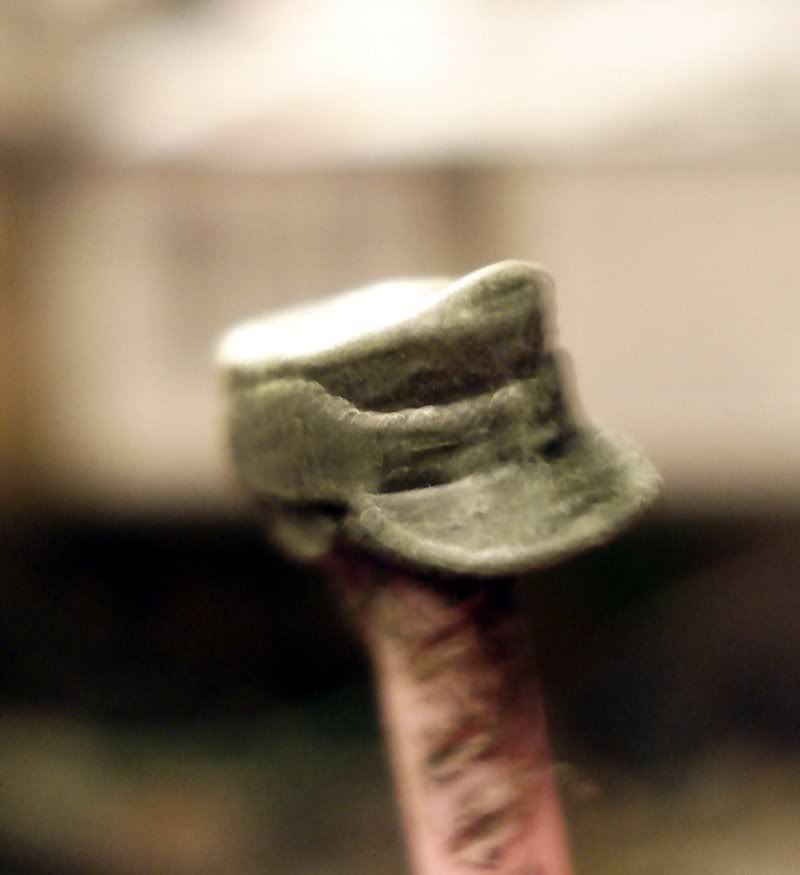

Głowę, żeby nam się łatwiej malował przylepiamy na drucik ( patyczek do uszu, długopis) za pomocą plasteliny, to samo czynimy z czapką (hełmem etc... )

Po wyschnięciu nanosimy stopniowo suchy pędzel (najlepiej kilka coraz jaśniejszych i coraz delikatniejszych)
Teraz najlepiej zrobić jakiś filtr (nie jest obowiązkowy) . Ja naniosłem biało- brązowy ( jajkowaty ) malujemy równierz szczegóły- guziki, znaczki, klamry, wrony etc...

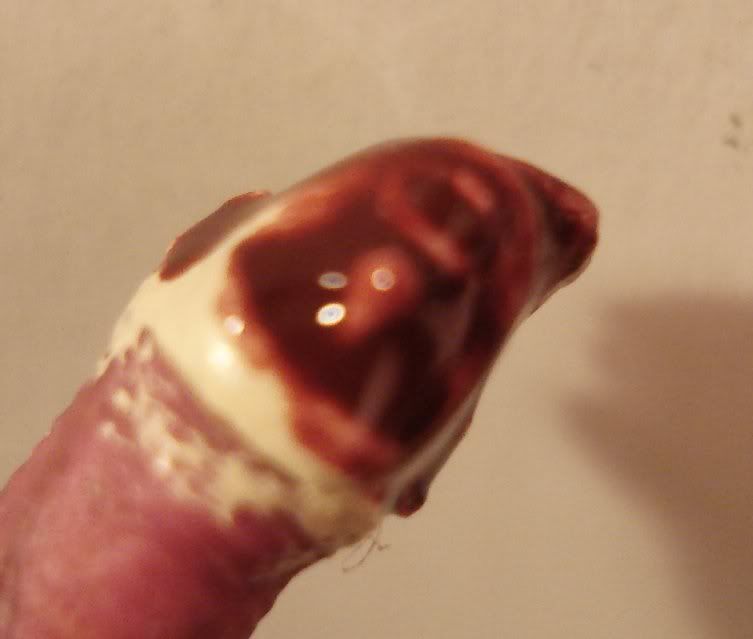

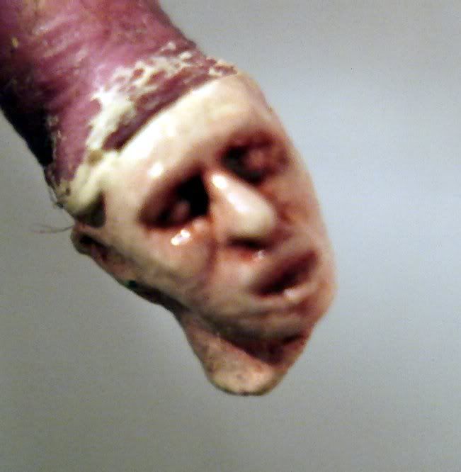

Teraz bieżemy się za twarz i dłonie. Malujemy je na skin tone a po wyschnięciu robimy ciemno bordodowego wash-a. Malujemy potem oczy, włosy, brwi etc. ( lepiej jest to opisane tutaj: Malowanie twarzy )
Dokładnie tak samo robimy z dłońmi. Jak się już z tym uporamy to można już przykleić głowę, zrobić washa i polakierować na mata (uprzednio oczywiście oczyścić z różnych farfoli i kurzu )

Hej Jakub z tym washem to chyba nie byl dobry pomyl, jego twarz wyglada jaby mu ktos skorez twarzy zdzieral.... uf jak w horrorrze.
Pawel: naprawde niezly przystojniacha ci wyszedl, prawdziwy aryjski maczo i ta opalenizna + biale zeby, ach musial kolezka baby jak muchy odganiac.

Mam jedno pytanie dotyczące malowania głowy ;-)
Ty piszesz ,że na twarz nakladamy bordowego washa a w linku podanym przez Ciebie jest mowa o nakladaniu nie rozcieńczonej farby? Mógłbys poradzić jak lepiej malować twarz? Wash czy nie rozcieńczona farba?
