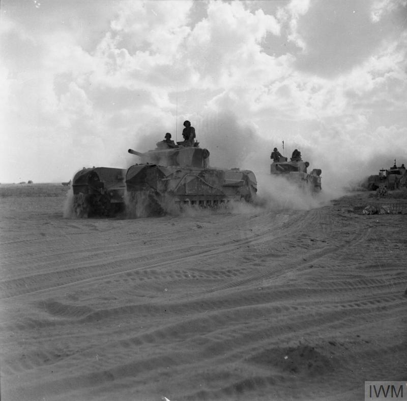

Ostatnio wypłynął ciekawy temat odnośnie malowania Brytyjskich czołgów w czasie kampanii w Afryce i Tunezji.
Jako że nie jest to zbyt popularny temat, ciężko znaleźć rzetelne informacje. Przeszukując internet natrafiłem na kółka fotek czołgów Churchill "Kingforce".
Oto parę fotek tych pojazdów:
Churchill_III_tanks_of_
Churchill tanks of 'Kingforce' during the 2nd Battle of El Alamein (en.wikipedia.org)
The section covering the use of Churchills at El Alamein (okmodelers.squarespace.com)
Tutaj z ciekawą osłoną przeciwpyłową
20150504015303.jpg?itok=TV9MsZug
Churchill Mk III - KingForce - El Alamein (panzerserra.blogspot.com.es)
C7DZRX3WkAAam_N?format=jpg
Twitter
I teraz zaczyna się ciekawa historia. Otóż nie ma jednoznacznego potwierdzenia co do koloru kamuflażu. O ile większość jest zgodna co do tego że podstawowy kolor Light Stone był nakładany jeszcze w Wielkiej Brytanii, to największe wątpliwości budzi drugi kolor. Jest on określany od czarnego, poprzez ciemny brąz, pustynnych różowy aż po zielony.
Parę dni temu rozmawiałem z Mike Starmer i on uważa że kolor ten to czekoladowy brąz przechodzący lekko w czerwień. Osobiście skłaniam się ku czarnemu, ale chętnie poznam wasze opinie. Może ktoś ma jakieś ciekawe informacje bądź fotki, a może chce wymienić uwagi to zapraszam.
Myślę, że nie ma co się spierać z autorytetem ;)
I tylko trzeba ustalić co to za kolor ten "czekoladowy brąz przechodzący lekko w czerwień". Zakładam, że Brytyjczycy nie kupili dowolnej farby w sklepie budowlanym w Egipcie, tylko zastosowali któryś z kolorów kamuflażowych. Stawiałbym na "Terracota" - kolor dostępny np w zestawie Lifecolor -> https://exito.sklep.pl/pl/p/LIFECOLOR-CS-16-Middle-East-British-Vehicle-Camouflage/7939

Oczywiście ty decydujesz i możesz zastosować dowolny ciemny kolor. Choćby zielony jak w instrukcji AFV.
Jest kilka takich sklejonych modeli to można poszukać jak wyglądają w zastosowanych kolorach...
Jeszcze z opracowania "British Vehicle Camouflage 1939-45 Part 1" :
October 1942.
G.O.1650 cancels all previous patterns and colours and introduces standardised drawings for certain type and classes of AFV and vehicles as decreed by the Camouflage Directorate of GHQ ME (G(cam)). Colours to be used are :- Basic shade – Desert Pink Z.I. with a disruptive pattern in Dark (Olive) Green PFI. Black ( S.C.C. 14), Very Dark Brown ( S.C.C. 1A) or Dark Slate BS. 34 are alternatives. These designs are common on Shermans, Grants, Valentines, Crusaders, Stuarts and the Churchills of Kingforce (which were most probably Light Stone No.61 over Khaki Green No. 3 or S.C.C. 2 in the Crusader design). As Desert Pink was a new colour, Light Stone No.61 continued in use on vehicles with or without disruptive paintwork. Desert pink occurs on its own as a single shade on vehicles of no tactical value and ACVs disguised as 10 ton trucks.
