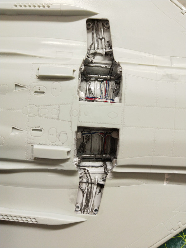

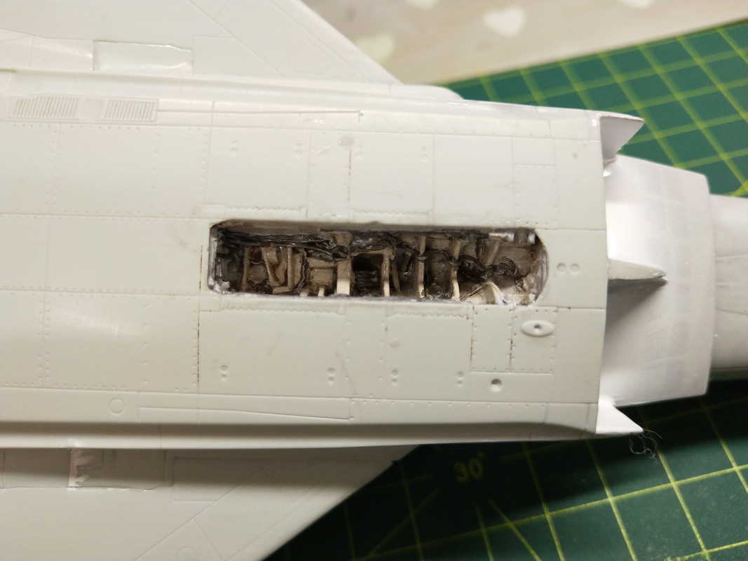

Trochę już porobiłem przy modelu, więc wrzucam kilka fotek:
Jako, że wnęki podwozia w modelu Revella są strasznie ubogie, to je lekko przerobiłem, dodatkowo musiałem część przedniej wnęki odtworzyć, bo odciąłem oryginalną wnękę aby móc wkleić wloty z Olim:
Będę robił model z oznakowaniem Hiszpańskich Sił Powietrznych. Rodzaj FS kolorów bazowych samolotu mam z kalek ale nie wiem, jakim kolorem pomalować wnęki podwozia oraz wloty powietrza do silników ? Na necie są dwie odpowiedzi albo na biało albo na bardzo jasny szary. Orientuje się ktoś jak to jest w końcu z tym kolorem ?

Mały update prac. Chciałem potestować kilka rodzajów drucików i najlepsze rezultaty dają te z ołowiu ale się rwą, a w następnej kolejności są druciki miedziane srebrzone no ale pewnie Ameryki nie odkryłem
Na żywo wnęki wyglądają dużo lepiej aniżeli na zdjęciach. Wnęki pomalowane na bardzo jasny szary zrobiony z 10% X-19 (smoke) i 90% X-22 (gloss white) z Tamiya.
