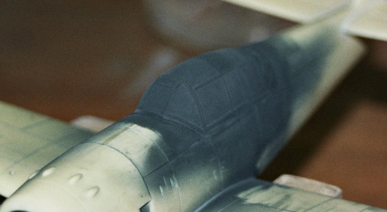

pezetel Posted July 1, 2008 Author Share Posted July 1, 2008 (edited) Witam. Model zaczyna przypominać samolot . Dorzucam kilka kolejnych fotek i krótki komentarz . Skrzydła z kadłubem łączą się bez problemów , chociaż konieczny jest mały szlif i niewielkie szpachlowanie . Gorzej jest ze statecznikami poziomymi . Na jednej z fotek widać sporo szpachli . Osłona silnika odlana jest jako całość - bardzo elegancko i z niewielkimi nadlewkami . Jak wspomniałem wczesniej , jest niestety zbyt ciasna i trzeba wewnątrz sporo zeszlifować , aby wcisnąć silnik . Przy okazji warto było zrobić od podstaw trójkątne wgłębienia po bokach okapotowania z małym dinksem pośrodku . Jaśniejsze , półowalne występy pod skrzydłem podobne z wyglądu do niczego mają imitować zwrotnice lotek - trzeba je zeszlifować i zrobić od podstaw . Kabina pilota - na zdjęciach lepiej wygląda niż w rzeczywistości dzięki silnemu oświetleniu . Na koniec - spód kadłuba - na łączeniu ze skrzydłem trzeba trochę zaszpachlować i wyrównać mały uskok - no big deal . Gorzej będzie z wnękami podwozia - zieją pustką ; co gorsza - nie mam bladego pojęcia , jak wyglądały w oryginale . To by było na tyle w tym odcinku. Pozdrawiam . Edited July 5, 2008 by Guest Quote Link to comment Share on other sites More sharing options...
pezetel Posted July 5, 2008 Author Share Posted July 5, 2008 (edited) Witam. Praca prz obróbce płatowca wre . Niestety , niewielka ilość materiałów źródłowych sprawia , że niektórych elementów muszę się domyślać . Tymczasem dorzucam parę szczegółów : Osłona kabiny obrobiona i przygotowana do maskowania . Szklarnia jest dosyć duża , więc jej dopasowanie do kadłuba wymaga trochę zachodu . Koła podwozia głównego - są zbyt szerokie - musiałem rozciąć na pół i złożyć ponownie . Po odtworzeniu bieżnika zauważyłem , że w oryginale nie przebiegał on po obwodzie opon tak , jak w modelu . W rzeczywistości bieżnik był w kratkę - nie mam jednak pomysłu jak to poprawić . Poza tym ugięcie opon jest trochę kapciowate . Na koniec figurka pilota - nie dołączona do zestawu . Będzie urozmaiceniem dla gotowego modelu . Pozdrawiam . Edited July 5, 2008 by Guest Quote Link to comment Share on other sites More sharing options...
