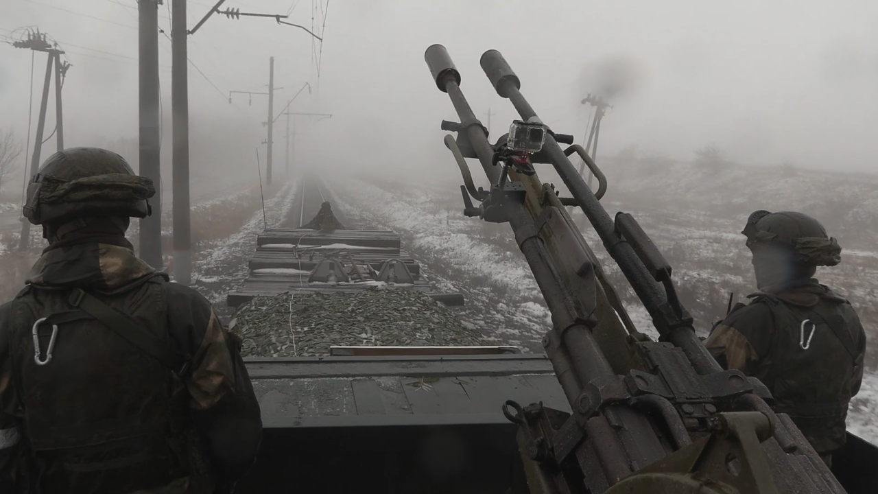

Listopad 2022, lokalizacja nieznana (prawdopodobnie obwód chersoński lub zaporoski wnioskując z opisu): "Amur"
Film nr 1
Film nr 2
Film nr 3
Pociąg został odmalowany w nieco inny kamuflaż. Laweta czołgowa otrzymała dodatkowe opancerzenie i jakieś zadaszenie.
Skład pociągu: laweta, laweta czołgowa, lokomotywa, wagon z ZU-23, wagon towarowy, wagon towarowy, wagon osobowy, wagon osobowy, laweta z zamaskowanym ładunkiem, wagon szturmowy, lokomotywa, laweta.
"Amur" stacjonował w Melitopolu, więc bardziej ciekawy jestem co z "Bajkałem", który obsługiwał Chersoń. Ukraińcy się nie chwalili jego zdobyciem, więc pewnie jest na chodzie.

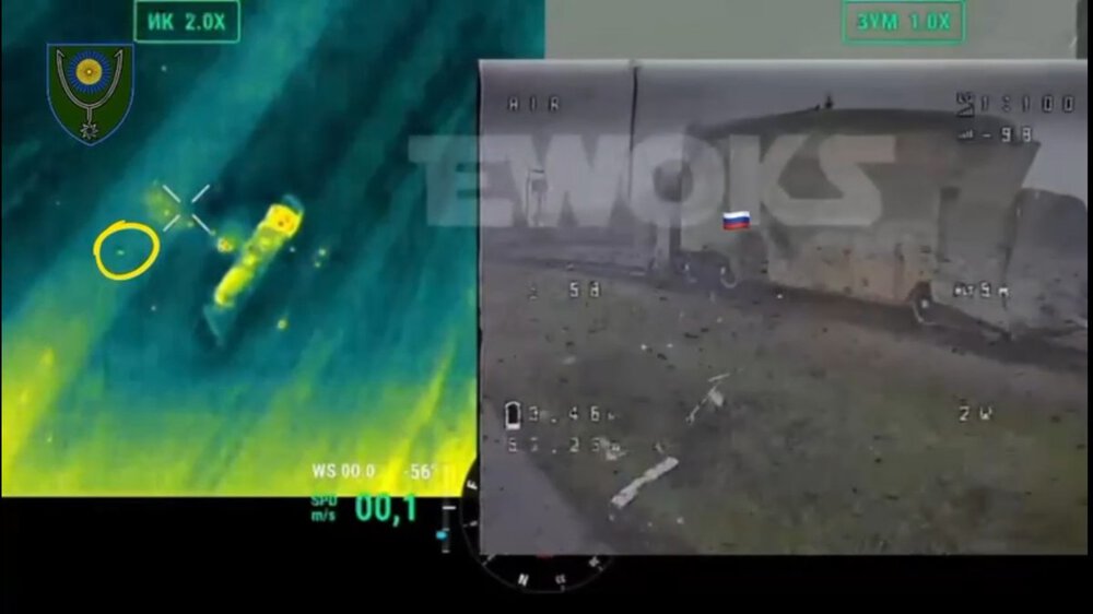

Kwiecień 2023, lokalizacja nieznana, "Wołga"
Film nr 1
Z ciekawszych rzeczy:
- w czerwonym kółku antena systemów mających zagłuszać zdalne odpalanie ładunków
- w zielonym kółku dostawiony dodatkowy wagon bojowy, kształtem przypominający wagon z ZU-23 z przodu pociągu, mający także taką samą "owiewkę" z przezroczystego plastiku(?). Pojawia się pytanie: postawili nowy wagon, czy skanibalizowali "Jeniseja"?
Lepsze zdjęcie znajdującego się w środku przerobionego wagonu z ZU-23
Skład pociągu: laweta, wagon z ZU-23, lokomotywa, wagon towarowy, wagon bojowy, wagon towarowy, lokomotywa, wagon z ZU-23(?), laweta
