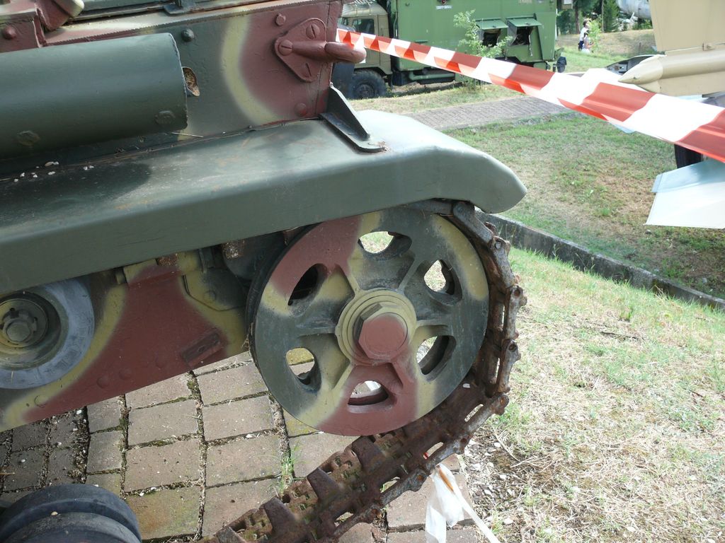

Mocowania kanistrów, jak widać na załączonych zdjęciach, były skomplikowanymi i delikatnymi elementami. Nie można mieć zatem specjalnych pretensji, że nie udało się ich odlać w plastiku. Jedyne sensowne medium to blaszki a tak skomplikowanych blaszek to w pudle nie daje raczej nikt. Polecam pominięcie ich lub zmajstrowanie maszyny z kanistrami. 3 na lewym boku, 2 na prawym i jeden z tyłu kazamaty

Koła napinające mają chyba* imitować najpopularniejszy typ obecny na podwoziu M42 (zdjęcia poniżej, osobno umieszczam grupę, na której centralny dysk jest jakby wyraźniejszy, ale to chyba tylko złudzenie optyczne). Bez przysłowiowego szkiełka i oka widać jak na dłoni, że otwory między ramionami są za duże a „błony” między nimi za małe. Do tego zewnętrzna powierzchnia koła powinna być gładka, tymczasem tutaj mamy wypukłości w miejscach, gdzie ramiona łącza się z obręczą. Środek koła u Italeri ma również całkowicie błędne wymiary i jeżeli silić się na realizm, na dobrą sprawę trzeba by go całego zeszlifować do równej powierzchni i zrekonstruować samemu. Nie byłoby takich problemów, gdyby Włosi nie przyżydzili na nowe formy.
*Piszę „chyba” ponieważ bardzo ażurowy charakter koła przywodzi na myśl koła Bracha, którego odpowiednika na zdjęciach nie potrafię znaleźć – zamieszczam jednego potencjalnego kandydata, ale jeżeli ktoś wie więcej, to proszę się nie wstydzić i mnie poprawić. Jako ewentualny zamiennik pozostaje Tamiya, bliższa oryginałowi niż Italeri.
Brach
Italeri daje do kół napinających dynksy do usuwania błota. I tu muszę przyznać mam zagwostkę. Z zachowanych pojazdów są one obecnie na Semovente z Bergamo i Bellinzago Novarese, a mocowania na nie są na Semovente z Rimini. Nigdy nie widziałem ich na zdjęciu z epoki, ale ciężko mi sobie wyobrazić jak muzealnicy mieliby je wymyślić od zera i to tylko na Semovente M42 (nie ma ich na zachowanych M15/42).
semovente_m15_42_fiat_ansaldo_rimini_tra
Widoczne mocowanie na blachę do usuwania błota na Semovente z Rimini

Ku zaskoczeniu nikogo mocowania kół napinających nie należą do najbardziej udanych. Nity rzecz jasna są zupełnie błędne a do tego brakuje dwóch koło nakrętki (czerwone x). Nakrętka jest za gruba i pozbawiona detali. Głowna część, w którą wchodzi mocowanie koła jest za długa – różnica długości między odcinkiem czerwonym a niebieskim powinna być mniejsza. Ale głowa do góry, następnym razem na pewno się uda.
Za małe, wystające nity, złe proporcje, uproszczenia.
