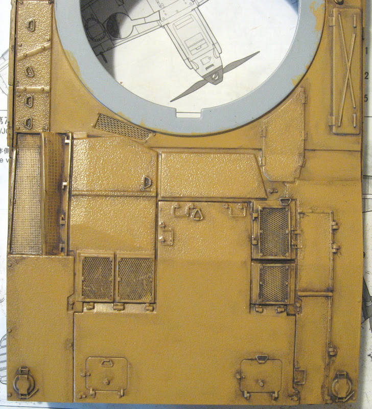

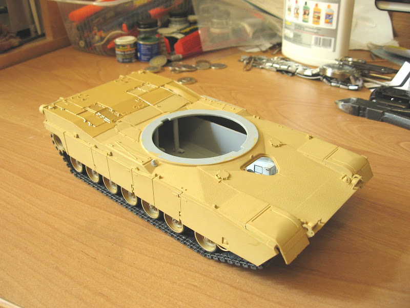

Tak teraz wygląda całość poskładana na sucho. Wiem, że kolor jest średnio poprawny, ale trudno, nie bijcie za to. Plamy na błotniku jeszcze poprawię, podobnie jak fartuchy i dziury na tych "relingach". A no i wiem wiem, zwaliłem tylne światła - tu absolutnie moja wina, zasugerowałem się nie tym co trzeba.
Linie podziału zapuszczać czernią? Czy może właśnie tym szaroczarnym? Czym suchopędzlować górę? Nie wiem czy właśnie rozjaśniać wystające elementy czy obijać je jakąś szarością.

Linie spróbuj zapuścić rozcieńczonym bardzo ciemno brązowym, choć ja też kiedyś używałem do piaskowego ciemno zielonego.
Postaraj się też żeby koła nie były czyste w zagłębieniach
Linie podziału zapuśc washem w kolorze sieny palonej i brązu van Dycka, zrób suchy pędzel i nałóż filtry.

Witam, co do malowania tylu to poprostu wybierz sobie ten ktory najbardziej ci sie podoba i wzoruj sie na nim, na pewno bedzie wtedy poprawnie . Ja tak zazwyczaj robie. Czy to jest ten zestaw Dragona z rura z tylu?, bo jak tak to mozesz zrobic o tak:
Ja tak zrobie w moim. Jezeli chodzi o przednia plyte, to powinien tam byc lekki uskok, ale ja w moich zawsze to szpachluje. Blotniki nie powinny stykac sie z gaskami i zdaje sie ze fartuchy boczne w momencie schodzenia sie ku tylowi masz przyklejone (jezeli masz) krzywo.
Jezeli idzie o kola itd to ja zawsze biore mix brazu van dycka i sieny palonej.
Pozdrawiam i czekam na dalsze foty.
i zapuszczam w linie podzialu, sruby itp w postaci powiedzmy brudnej wody.

Ja lubie mocno ubrudzone maszyny wiec mi sie podoba, sproboj zetrzec mocniej z bocznych fartuchow, tak zeby znikly te poprzeczne smugi.
Jedno pytanie bo widze ze nie skleiles jeszcze plyty gornej z wanna wiec jak zamierzasz wyprowadzic tyl i przod bo szpara na pewno bedzie.
Link to comment
Share on other sites
Consider it done
To zrobię jak poprawię kółka. Z przodu spasowanie jest niezłe więc styknie wyrównanie nożem i pilnikiem. Z tyłu jak pościskam odpowiednio przy sklejaniu to też niewielkie poprawki będą konieczne. Że szpachlować nie będę tego miejsca wiedziałem już przed malowaniem bo nie odtworzę takiej powierzchni potem.
Najbardziej mnie boli jednak, że na śmierć zapomniałem o kalkach :P
Poprawiłem miejsca w których było widać nienaturalne ślady po szpatułkach. Rozjaśniłem też trochę te siatki z tyłu.
Czekam na dalsze komentarze.

Wash podwozia nie współgra z osłonami bocznymi, nie wyszlifowałeś zębów kół napędowych-dałeś dość ciemny wash, jak na operacje pustynne.
Jak Adam dojrzał, zdejmij 3/4 tego washa z kól, i tam daj syfek pustynny, na to dopiero olej z piast irp
Wnieś trochę od siebie na powierzchnie płaskie- w tej chwili -koła sa zalane na czarno, reszta clear
