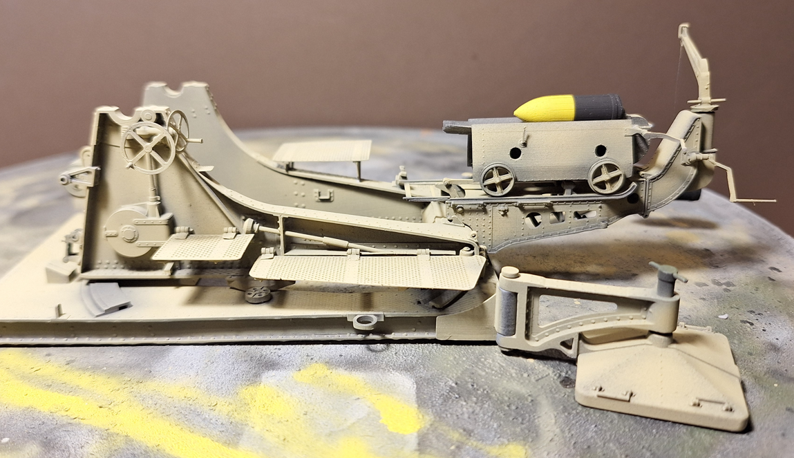

Tak w ogóle, to on tam jest.  Widać na tych jakby rentgenowskich zdjęciach projektu. Niestety bruzdy robiłem zgodnie z oryginalnym wymiarem i ich nie widać...
Pokombinuję może z wydrukiem takiego wkładanego "kołnierza", ale raczej czarno to widzę.
Ostatnie poskładanie przed malowaniem, do którego się czaję jakby nie wiem co. Inna sprawa, że nie mam takiego 100% pomysłu na kamuflaż...
Na teraz położony podkład.
Najpierw Surfacer 500 na części, które były mocniej szlifowane i potem 1000 po całości.
Docelowo chciałbym do niego zrobić dioramkę, tylko taką, żeby widać było (przynajmniej z jednej strony) wannę, którą jest bardzo trudno pokazać. Nie chciało mi się jej do platformy od spodu kleić do zdjęcia...
Sama wanna. Dostała nową tylną ścianę, bo trafiłem na zdjęcia, że wyglądała trochę inaczej.
Ścianka już nie drukowana, ale z polistyrenu i wywiercone dziury i wsadzone nity (wydrukowane).
Ale jakościowo lepiej to wygląda, bardziej "plastycznie" niż nity drukowane razem z powierzchnią.
Tak naprawdę w dolnej części wanny było pięć rzędów tych nitów, ale... już odpuściłem.
Trochę nowych zdjęć wpadło mi w oczy i wychodzi na to, ze jednak należą się lekkie zmiany.
Na przykład te "ramiona" przytrzymujące moździerz zostały po I wojnie światowej zmienione (chyba w latach 20-tych) i na niemieckich zdjęciach mają pełny profil tak jak tutaj.
Pociski pomalowane jak pisanki wielkanocne.  Były czarno żółte, ale musze te kolory potem przygasić.  Jeszcze się o kalkomanie do nich pewnie pokuszę.
Te ażurowe podobały mi się bardziej, no ale coś musiało być nie tak z nimi skoro je wymieniono.
Wydrukowałem jeszcze raz platformę i pewnie ją zmienię, bo tą zrobiłem pustą w środku i pomimo utwardzania UV odkształciła się trochę i bardzo mnie to wkurza...
Nowa jest monolitem i tak trzeba było od początku. Za bardzo cały czas przejmowałem się utrzymaniem skali, a z drugiej strony chciałem "przydziadować" i zaoszczędzić na żywicy.  No to teraz robię po dwa razy.
