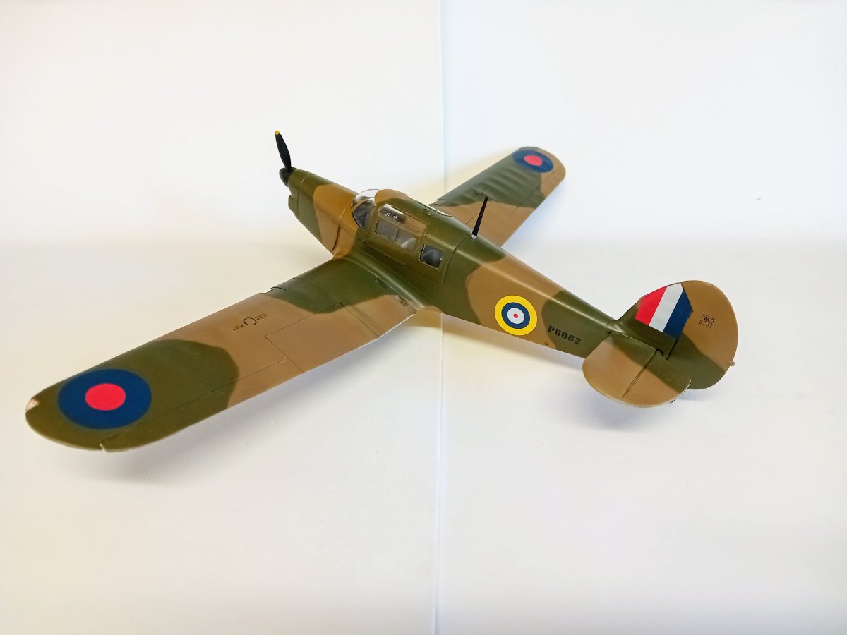

Mniej znany typ samolotu, historia nie zawsze musi pachnieć prochem, chociaż jego czasy były takie, że nawet on poszedł w kamasze.
Model Dory z wcześniejszych lat tej firmy, a więc wymaga nieco pracy, niemniej mojej "równowagi neurologicznej" nie naruszył. Możliwe, że wcześniejsze prace nad modelem CR.714 z Dory jakoś mnie zaszczepiły, wiedziałem już, że nie ma co wklejać niektórych części do przedziału silnika, bo tylko będą przeszkadzać w łączeniu połówek kadłuba oraz jak postępować z kalkomaniami. Największe wyzwanie to złożona z 6 kawałków szklana limuzyna, mogłem więcej uwagi poświęcić obróbce łączeń. Jeśli ktoś czuły na punkcie wersji trzeba też uważać, by nie wkleić sobie części z późniejszych wersji, instrukcja czasem zwyczajnie coś pomija, jak np. kwestię dolnej pokrywy silnika. Trzeba sobie samodzielnie ustalić, którą z dwóch części należy wkleić.
Malowany farbami Hataka Orange Line C009 i C016. Żółty spód do Humbrol Acrylic 24.

Jak na mój gust trochę za czysty, ale ponieważ to właśnie kwestia gustu, więc bez znaczenia. Fajnie, że wykopałeś taką mniej znaną maszynę. Podoba mi się.
Przy okazji: jak Ci się malowało tym żółtym Humbrolem? Szukam sensownie kryjącej Insignia Yellow, bo te, które miałem dotąd wymagają pierdyliarda warstw na nieskazitelnie białym podłożu...
Ja mam tak, że ogólnie dobrze pracuje mi się z akrylami wodnymi. Ten żółty Humbrol jest moim zdaniem Ok, tylko w tym akurat modelu jakoś bez zastanowienia zostawiłem szary podkład i jak chyba z każdym żółtym kosztowało to chyba z 5 warstw. Natomiast malowałem na żółto inny, cały samolot ze srebrnym podkładem i Humbrol pokrył go bardzo ładnie, zdaję się że trzy warstwy i było ok. Także chyba sporo zależy właśnie od tego czym podkładujemy. Co ciekawe chyba już dwie osoby polecały mi jasny różowy pod żółty. Może kiedyś spróbować.
