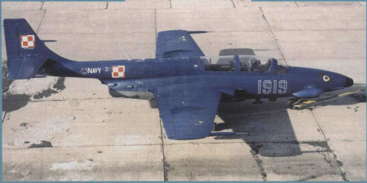

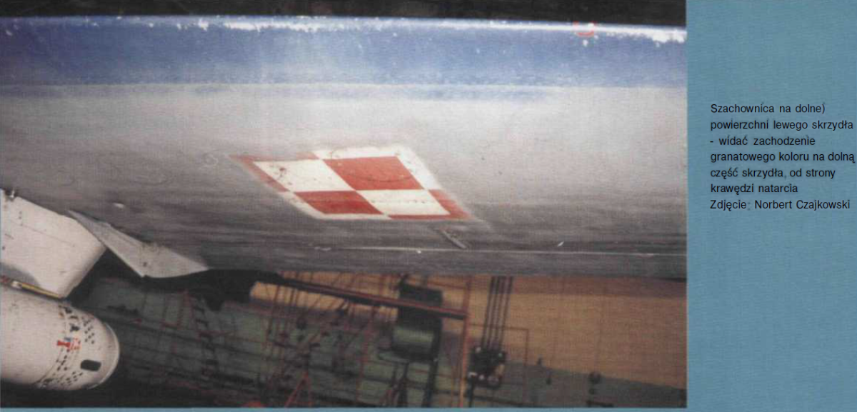

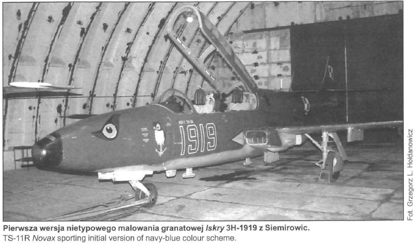

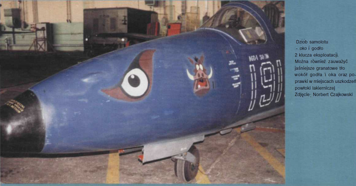

WIdze że krótka seria warsztatów w tym proj. grupowym zaczeła się właśnie od tytułowej niebieskiej (granatowej) Iskry, tam kolega chyba leciał Hataką za instrukcją.

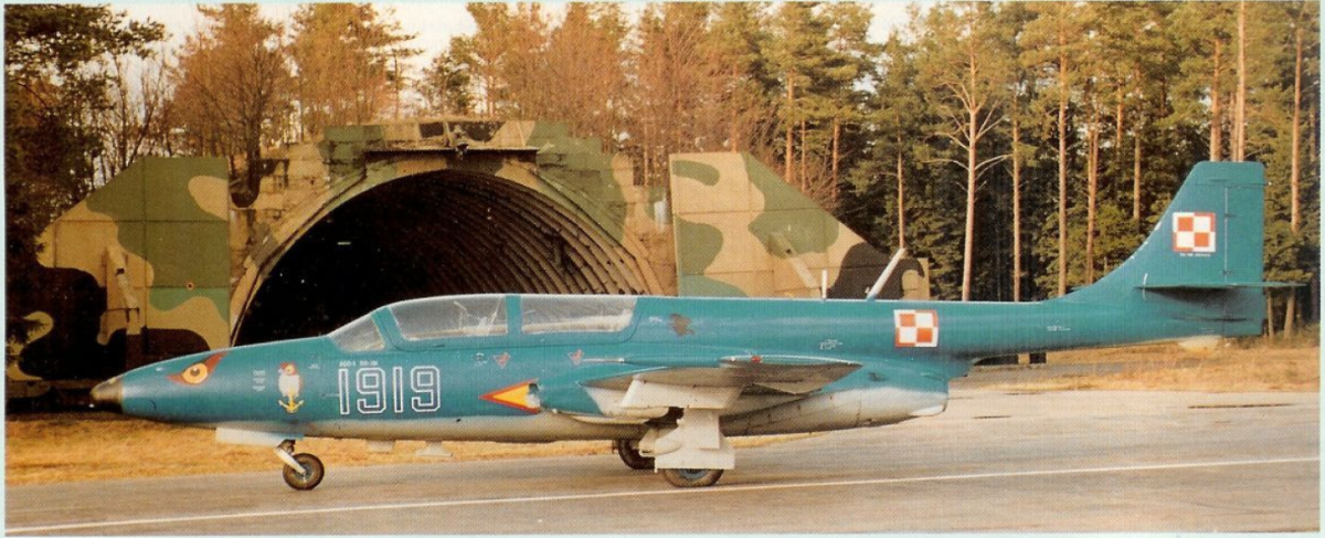

Poszperałem troche , i tak - Aeroplan 25 -  4/2000:
I jeszcze na dokładkę:
Aeroplan -  3/1995
tutaj zapewne efekt późno-popołudniowego słońca, tzw magic hour, sprawił że z ciemnego niebieskiego zrobił się niebieski z odcieniem zieleni?

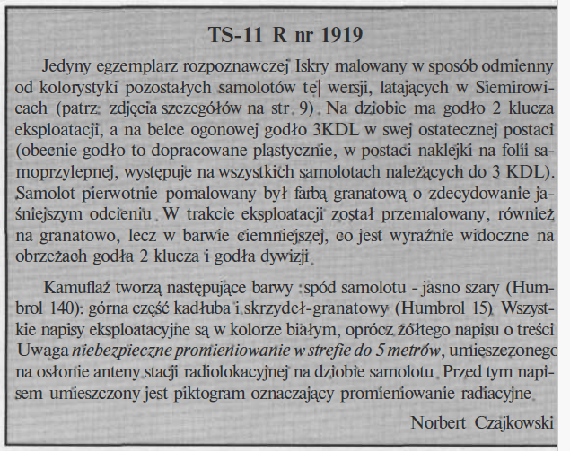

Także podsumowując, w Aeroplanach paletą w której zwykle podawano  kolory dla modelarzy był Humbrol,
zwykle wprost konkretne numery, czasem proponowany mix jeśli nie znaleziono w palecie odpowiedniego odcienia.
Z wspomnianych przez Ciebie - artykuł wskazuje na Humbrol 15,
Warto wziąć pod uwagę że wtedy te samoloty / schematy malowania często jeszcze istniały i nieżadko były oglądane przez autorów opracowań bądź osoby które pomagały w artykułach.

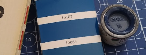

Tutaj Hu15 w porównaniu do wskazanego przez Ciebie FS-a (próbka koloru - powyżej numeru):
Z tym że w katalogu Humbrola, kolor 15 to FS15048, a zetem nieco ciemniejszy odcień:
Hu 15 to farba błyszcząca, zatem powinna średnio kryć / zachowywać się dość transparentnie, myślę że stopniowe nakładanie aerografem na biały podkład pozwoli kontrolować nasycenie,
(bo taki ciemny granat jak na wieczku czy w próbce FS to dopiero przy 100% nasyceniu), końcowy bezbarwny matt też nieco rozjaśni / złagodzi głębię koloru.

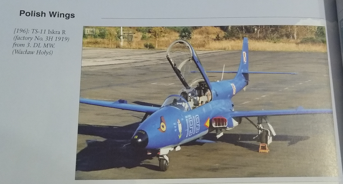

Aeromax tyle podaje, niestety fotki tylko czarno - białe;
I chyba na koniec Polish Wings 36, i tu nie zabrakło niebieskiej Iskry choć co do okoliczności wystąpienia takiego malowania już bardziej zachowawczo, fotki chyba też robiono przy mocnym popołudniowym słońcu:

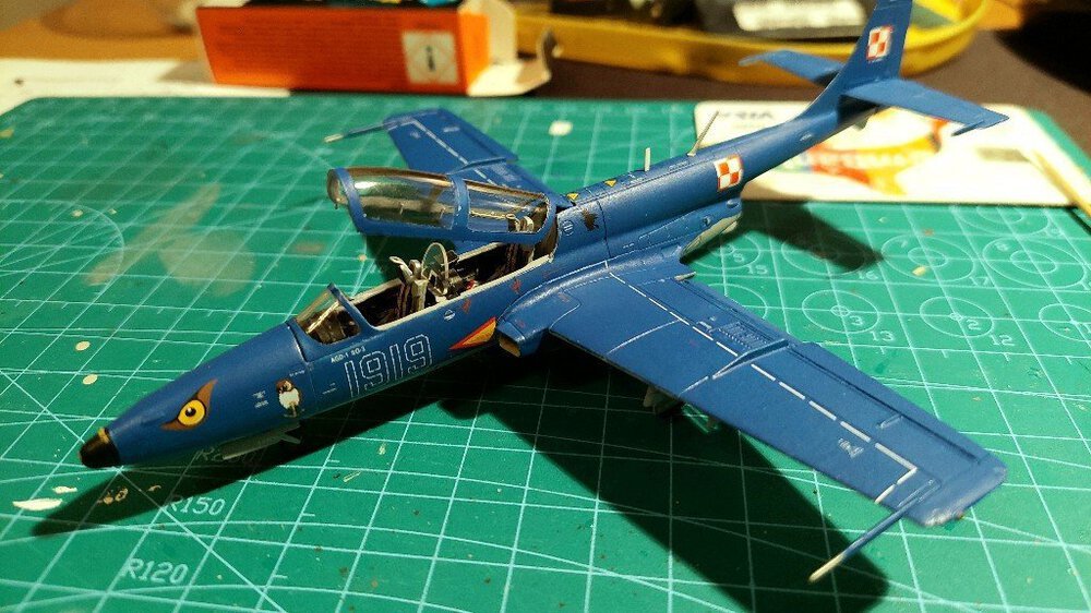

Dziękuję bardzo za odpowiedź. W planach miałem Hatakę 102, ale teraz nie jestem pewny. Sprawdzę jeszcze farbę Revel 56, Humbrol 25 i Gunze H5. Wydaje mi się że  Hataka 102 jest ok. Tu zdjęcie modelu jednego z kolegów z forum dla przykładu
20211223_222108_copy_1024x576.thumb.jpg.18d0eadbac7888ccc52a1e5981a004e8 (1).jpg
Patrzę na Humbrola 15 i tak myślę, że może i pasuje. Trzeba by go zmatowić i zrobić lekkie przetarcie. Sklejam żywiczny model Arma Hobby, zaproponowano mi podkład na żywicę  z Gunze koloru czarnego, który pewnie dodatkowo przyciemni ten grant.

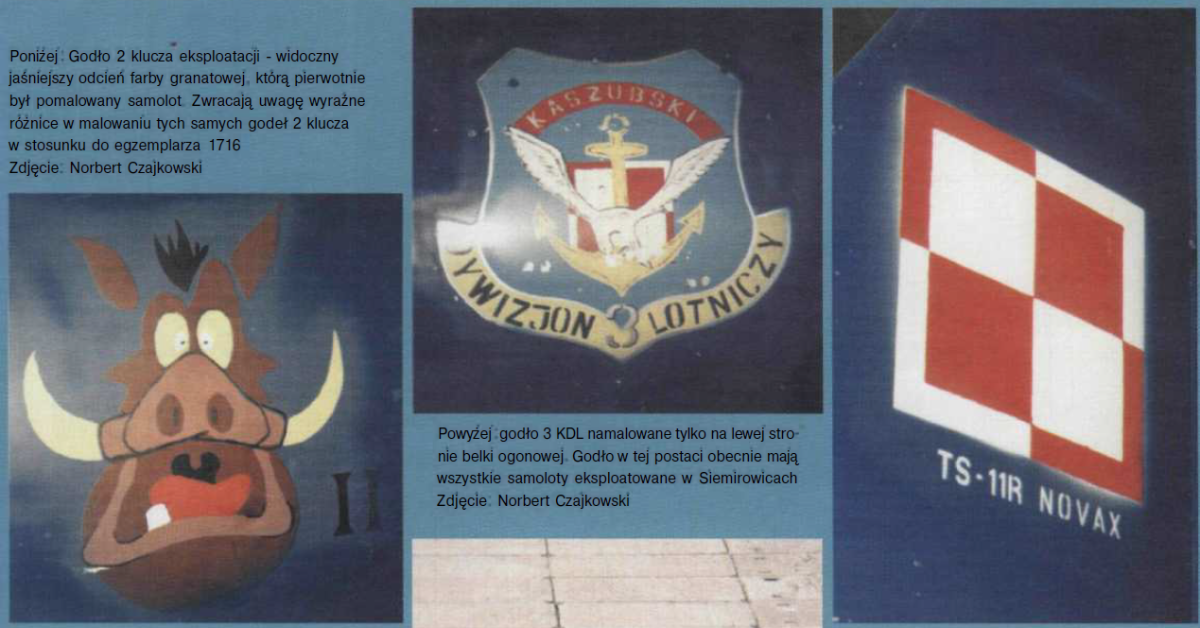

Dodam słowa autora malowania, Grzegorza Skowrońskiego, opublikowane kiedyś w mini Replice odnośnie użytych farb i barw:
Dotyczy to pierwotnego malowania, czyli tego jaśniejszego bez napisu "NAVY" i z sową na nosie.
granatowy kładziony na czarny.... może wyjść niemal czarny
Hataka 102 owszem prezentuje się łądnie ale na pierwszych wklejonych przeze mnie fotach samolot jest ewidentnie granatowy, a hataka jednak bardziej niebieska, nawet na przed chwilą wklejonej fotce modelu  (bardziej to przypomina kolor samolotu na zdjęciach w słońcu)

Pokażę, na razie to początek. Zastąpiłem pulpity, drążek, pedały i fotele elementami z modelu Iskry drukowanej Polish Wings 3D. Są znacznie lepsze. Co do koloru granatowego, to zrobiłem próbę i dobrze wyszedł granatowy Tamiya XF8. Użyłem farby olejnej.
