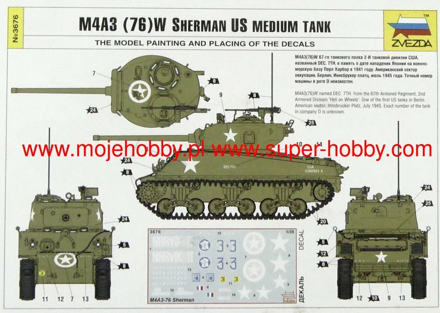

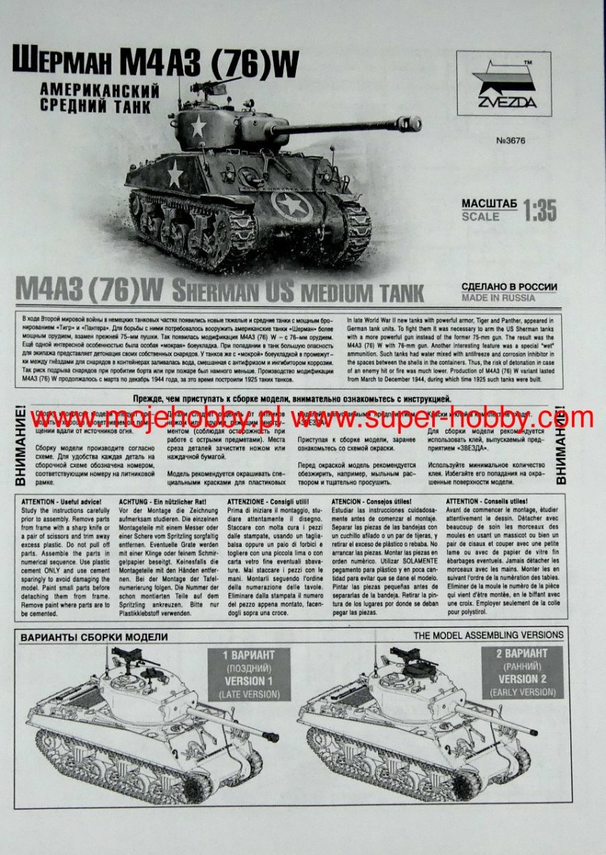

chorąży Napisano 11 Maja 2025 Napisano 11 Maja 2025 Witam szanownych. Rozpoczynam kolejny model, a więc drugą zaproponowana pzrez Zvezda wersję shermana. Różni się od "francuza" inną płyta czołową, hamulcem wylotowym działa i innym usytuowaniem wkm na wieży, gdzie podpora zamocowana jest do stropu wieży a wiec inaczej niz "francuz", który miał zamocowany do włazu. Z instrukcji wynika, ze "amerykanin" nie am hamulca wylotowego. Wielak prośba do specjalistów od Shermana - o co w tym chodzi ???? czyżby Zvezda kolejnąz agadke przygotowała ?? Cytuj

chorąży Napisano 12 Maja 2025 Autor Napisano 12 Maja 2025 (edytowane) 17 minut temu, OLO napisał: Witaj w świecie Sherman'a .To nie zagadka tylko kolejna z wielu modyfikacji tego czołgu. Wrzuć zdjęcie modeli i pojazdu jaki cię interesuje , będzie można łatwiej pomóc pozdrawiam OLO. Wariant 1. patrząc na zdjecie oryginału nie ma hamulca wylotowego, raczej odpowiada wariantowi 2. Jak na złość zdjęcie oryginału z Berlina "wcięło", jak znajdę to uzupełnię.. Kwestię włazów pomijam, bo to już całkowity miszmasz. Oni chyba na szybko pudełko przygotowani gdyż nijak się ma do proponowanego malowania. Podobny cyrk jak z "francuzem".. Tym razem najpierw pytam.. Edytowane 12 Maja 2025 przez chorąży . Cytuj

OLO Napisano 12 Maja 2025 Napisano 12 Maja 2025 Ten z chalulcem to ostatnia wersja dużej wierzy z mniejszym owalnym włazem ładowniczego i dlatego km mocowany do stropu wierzy. Wcześniejszy miał okrągły właz odrazu z mocowaniem. Lufa to samo kolejna wersja z chamulcem zamiast nakrętki. Ten z malowanki to wcześniejszy , oba warianty były pod koniec wojny używane jednocześnie. A model to prawdopodobnie dwa w jednym pozdrawiam OLO. Cytuj
