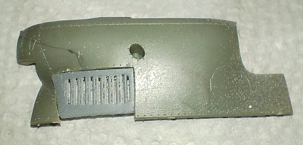

Tymczasem zrobiłem eksperyment z kratką w osłonie silników, czyli trapem (tak to się nazywa):

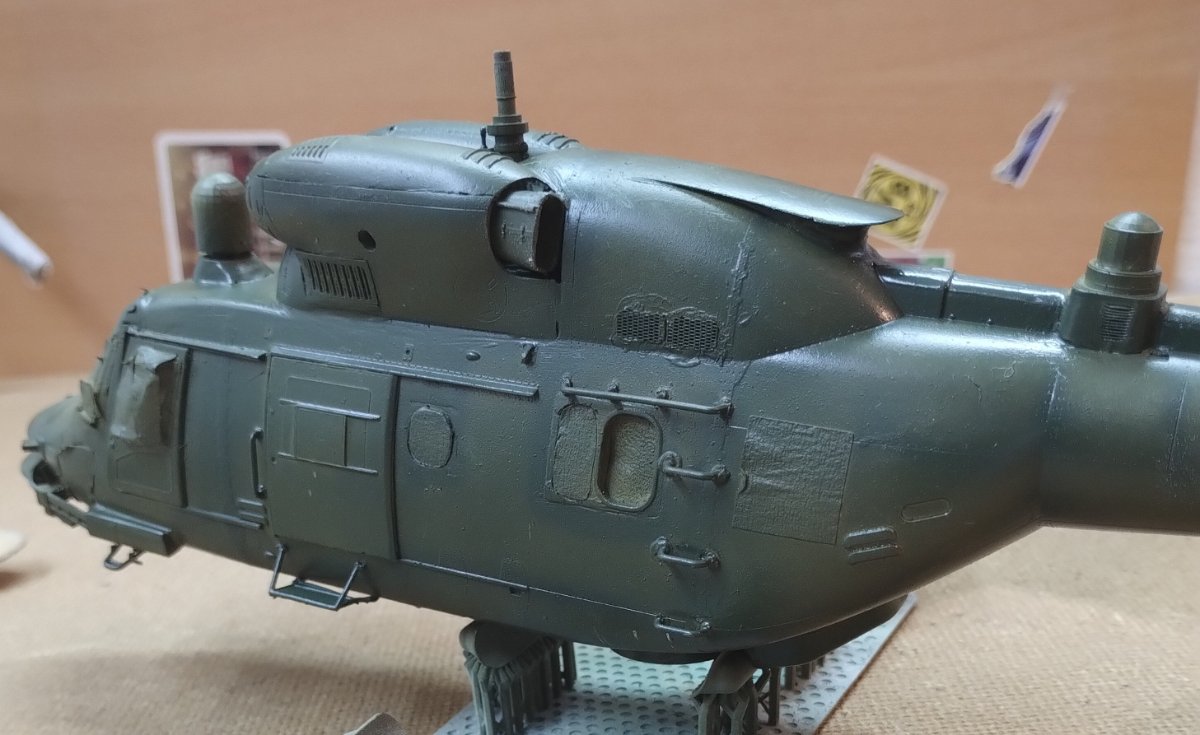

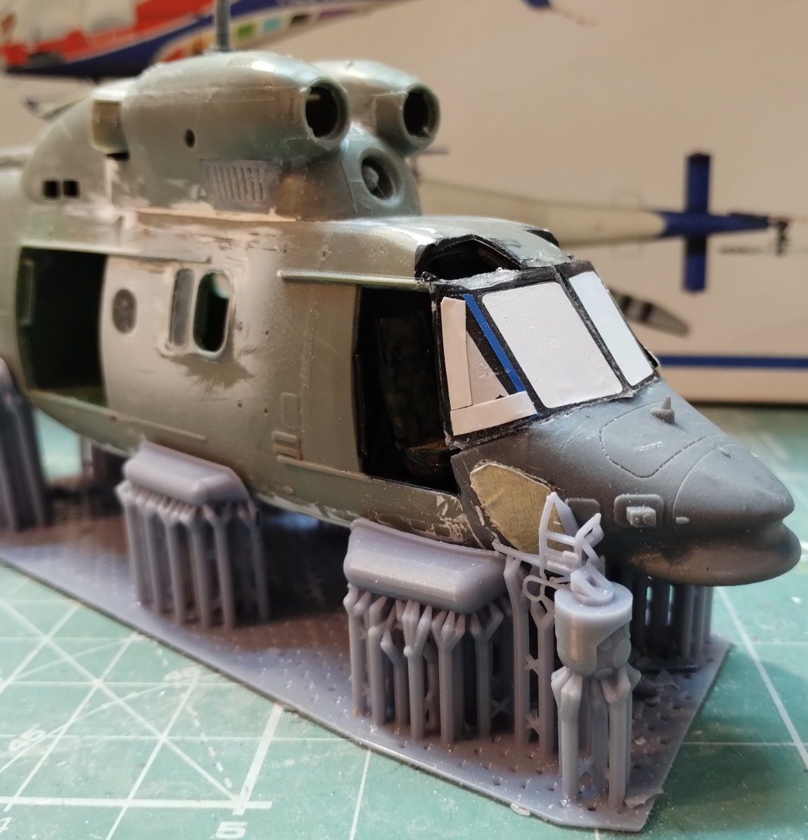

Model dostał nosek i szyby. Po za tym doczepione inne standardowe elementy, osłony napędu, szpachla, szlif. Jak już będzie stan surowy zamknięty, po gruncie ponowne szlify i szpachle mnie czekają.
Swoją drogą, ten egzemplarz ma dobrze dość spasowane elementy. Przy nim nie ma zbyt wielkich szczelin, a osłony napędu niemalże z marszu się  skleiły, bez mocnego szpachlowania i piłowania.

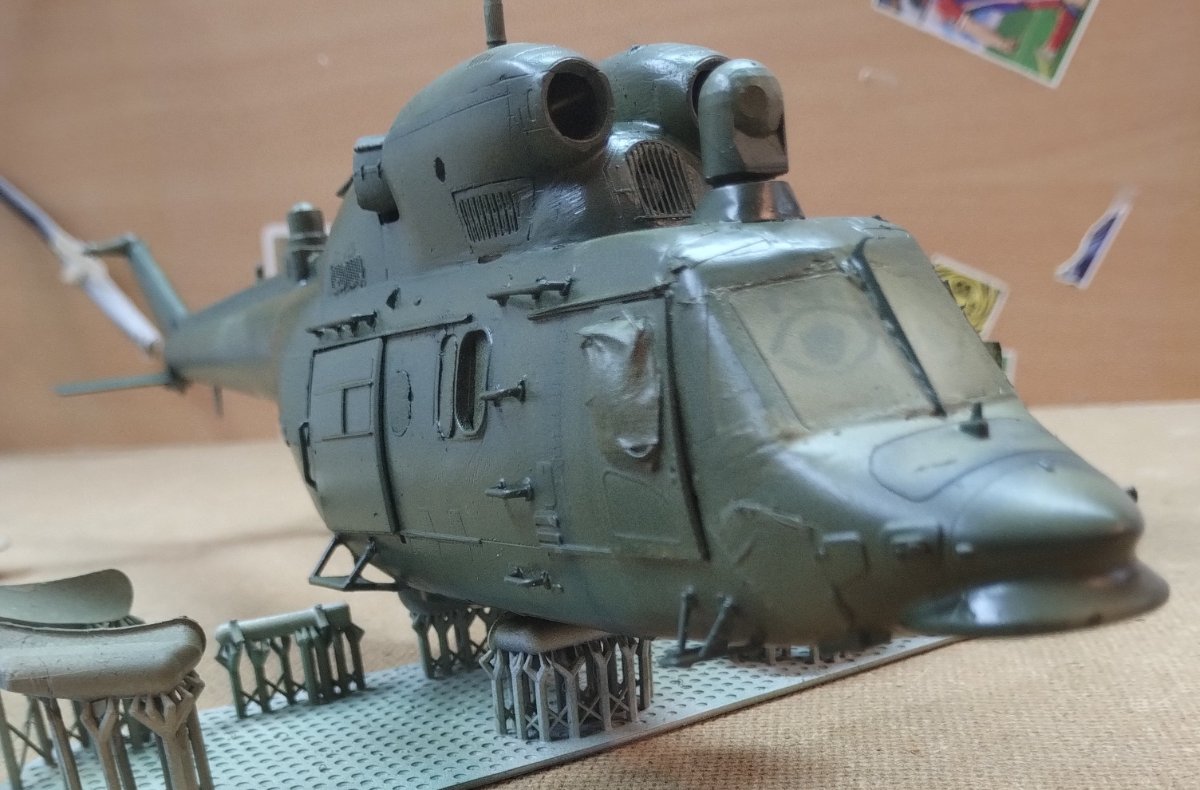

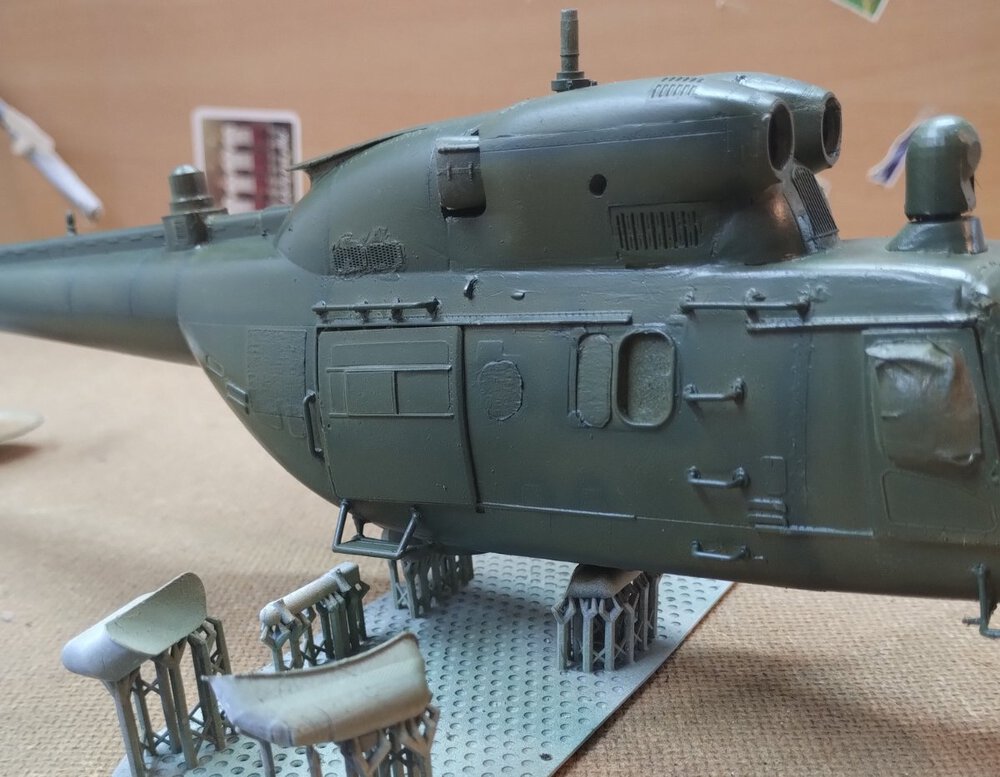

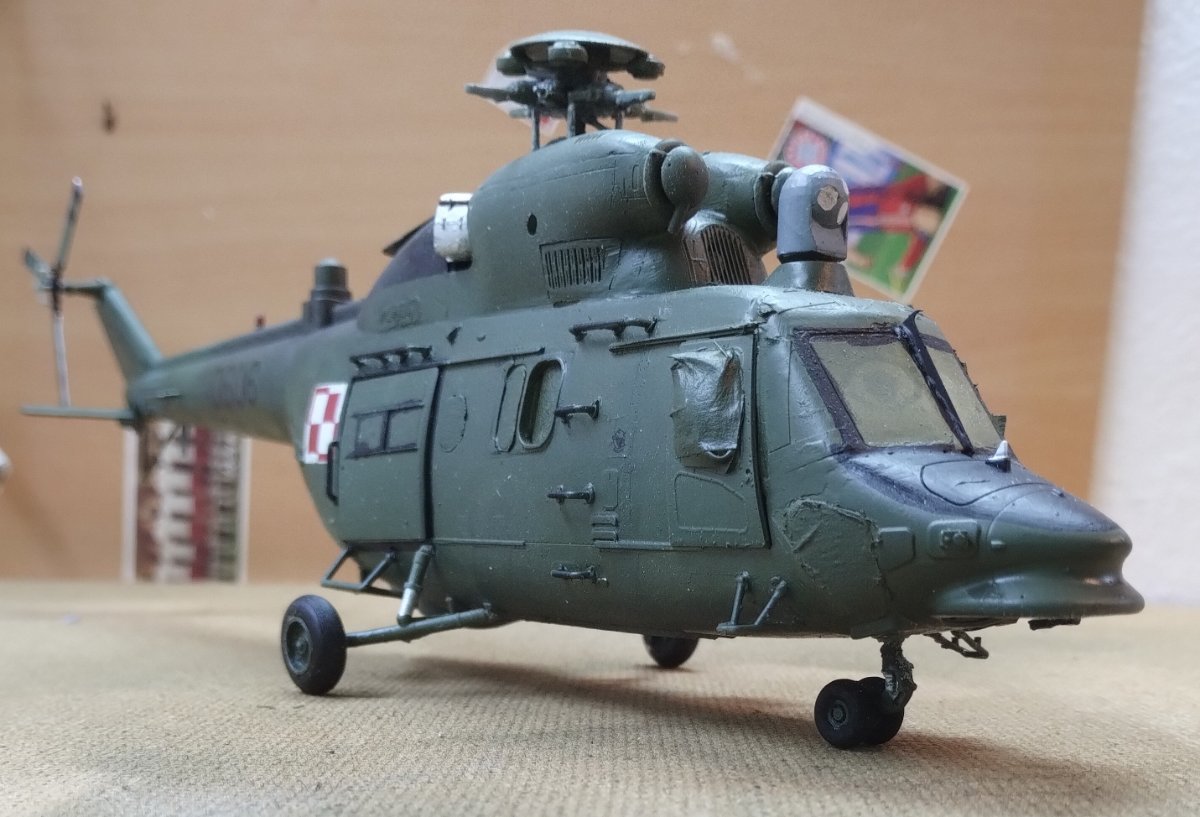

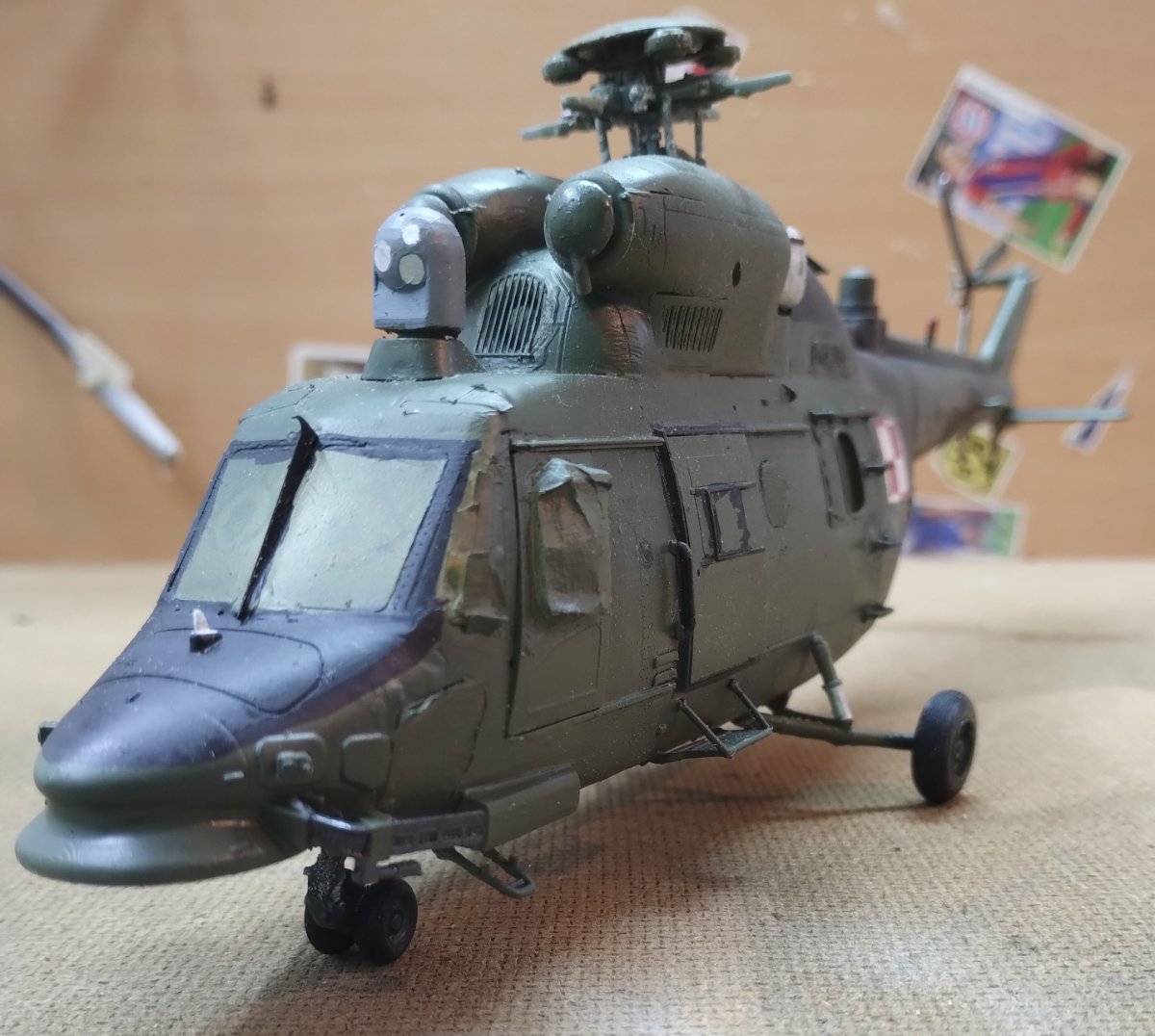

Głuszec dostał swoje atrybuty głuszcowe (nie wszystkie jeszcze) i dostał kolorem.
Niestety znów przeszarżowałem i chyba za grubo farby się nałożyło. Chyba ślepy się robię, bo to wygląda tak, że warstwa farby-nic nie widać, kolejna - nic nie widać, kolejna warstwa -za grubo. 🤔
Na zdjęciach jest jeszcze w miarę świeża farba, jakieś 2 godziny po malowaniu. Są miejsca gdzie widać że jest grubo, w innych jakby za cienki. Pytanie więc, zostawić jak jest, czy uczynić jakieś magiczne sztuczki by poprawić? I jakie sztuczki?

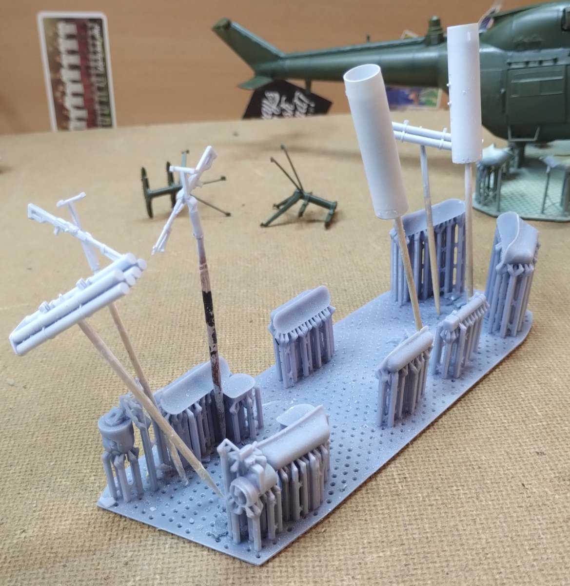

Uzbrojenie też już się suszy:

Zawsze tu gdzie wypatrzyłeś jakieś miejsca do poprawy można lekko podszlifować drobnym papierkiem lub gąbką ścierną i prysnąć zapraweczkę na niskim ciśnieniu.... po warstwie lakieru bezbarnego powinno wszystko ładnie się wyrównać. Warunkiem powodzenia jest pozwolić dobrze doschnąć farbie przed przystąpieniem do szlifowania.
Chwila zabawy a efekt będzie zadowalający i warty fatygi.

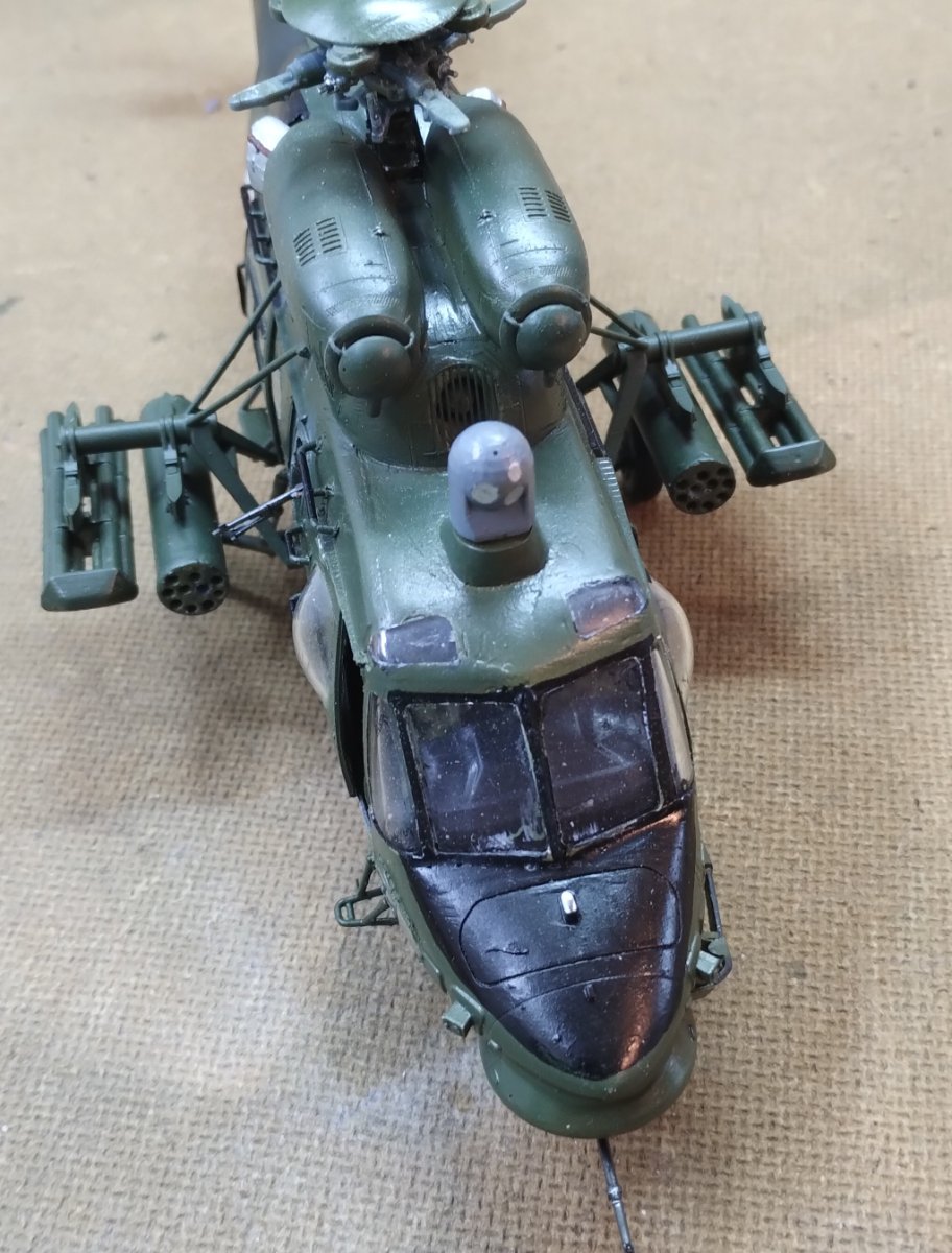

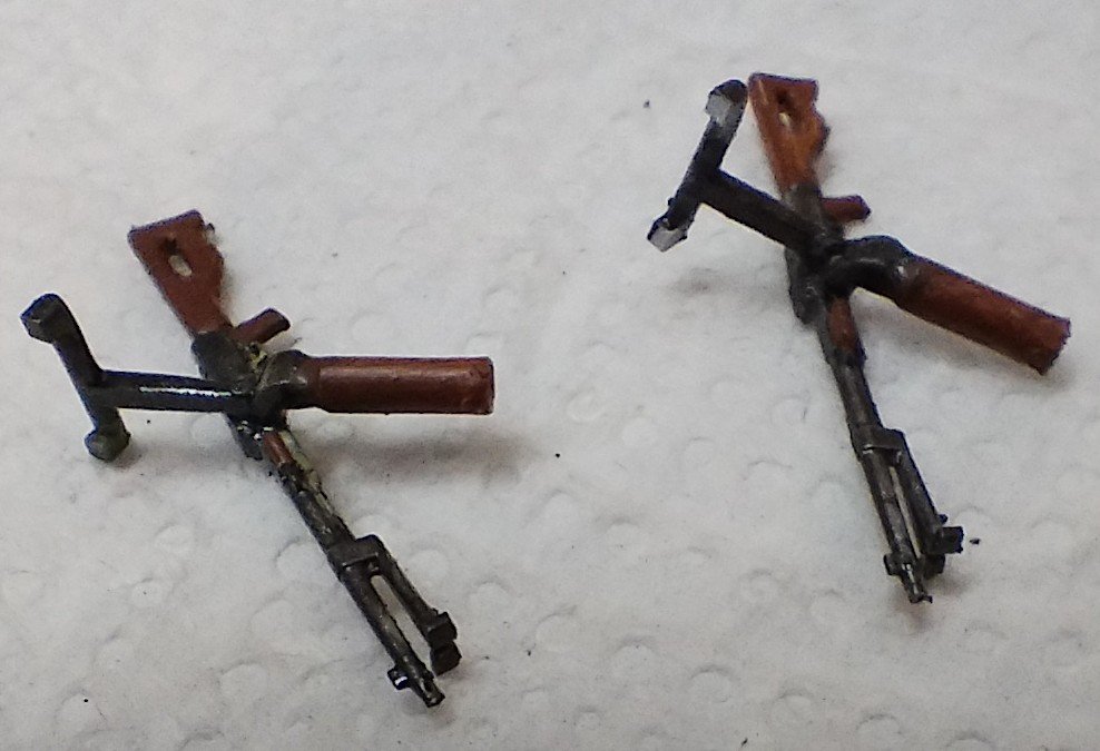

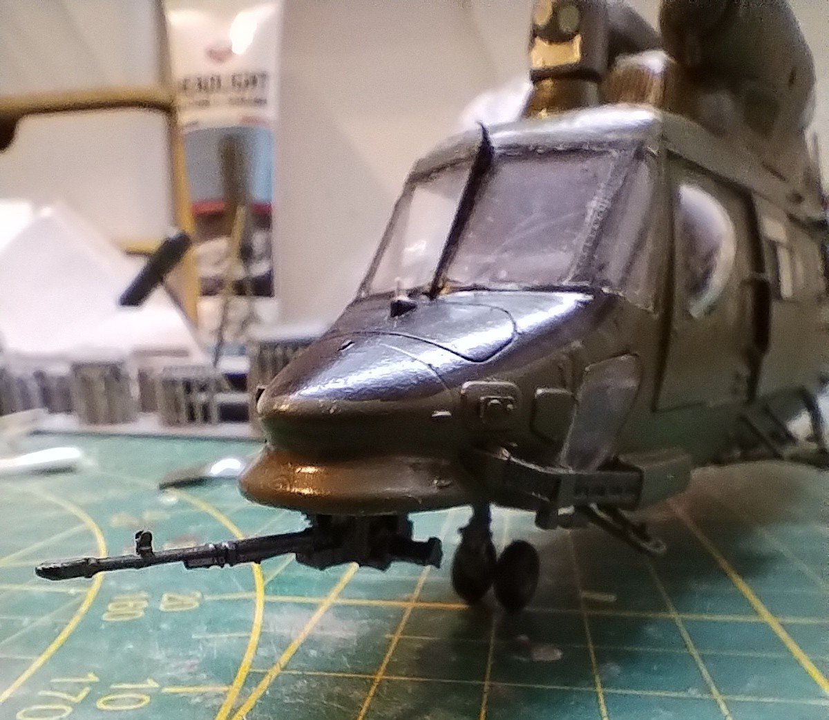

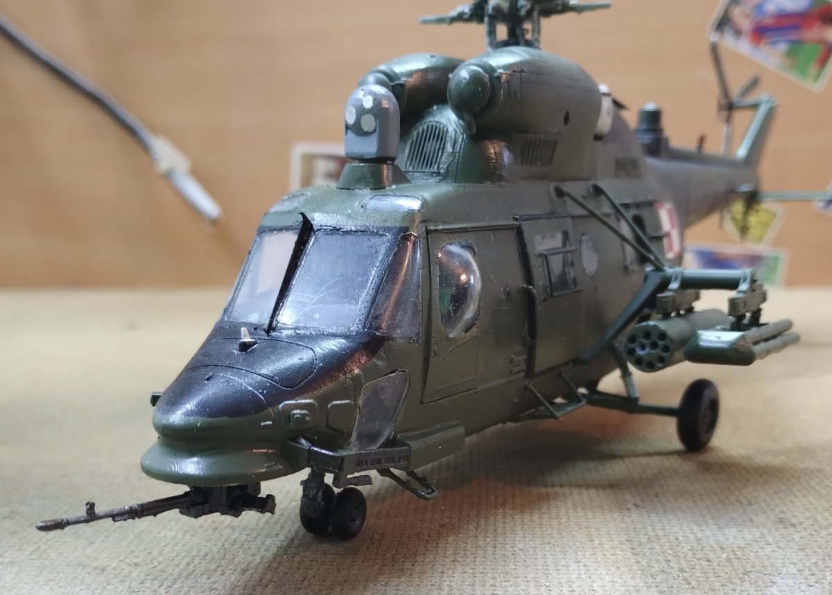

Czas by uzbroić model.
Najpierw PKMy:
Następnie WKM pod dzióbkiem:

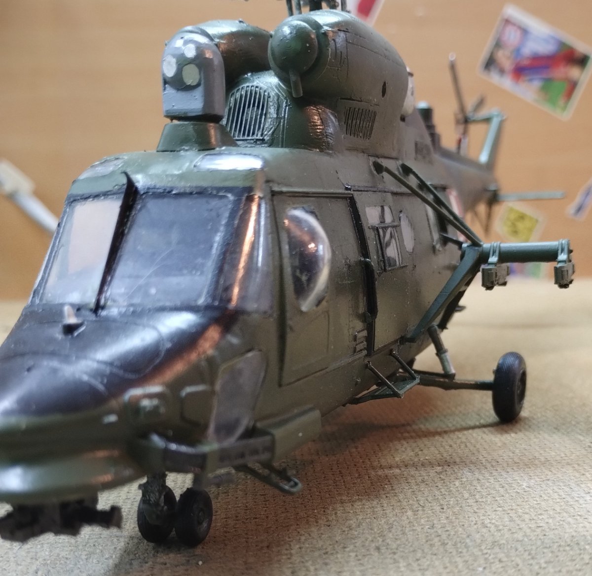

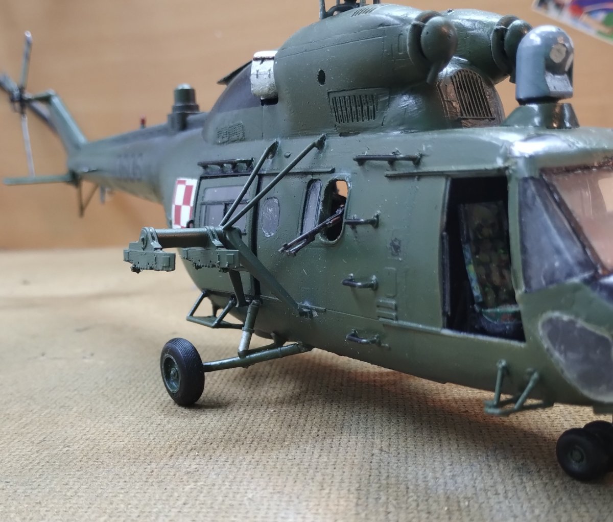

Belki podwieszeń:

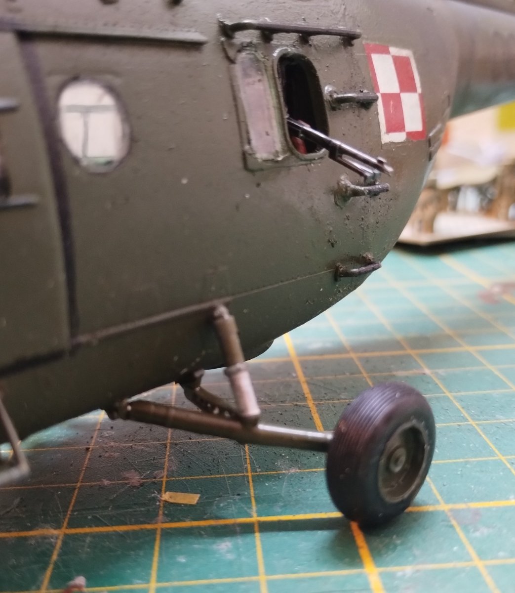

No i jeszcze ozdoby doczepiane do tych belek:
No i ups, chyba koniec nareszcie.
