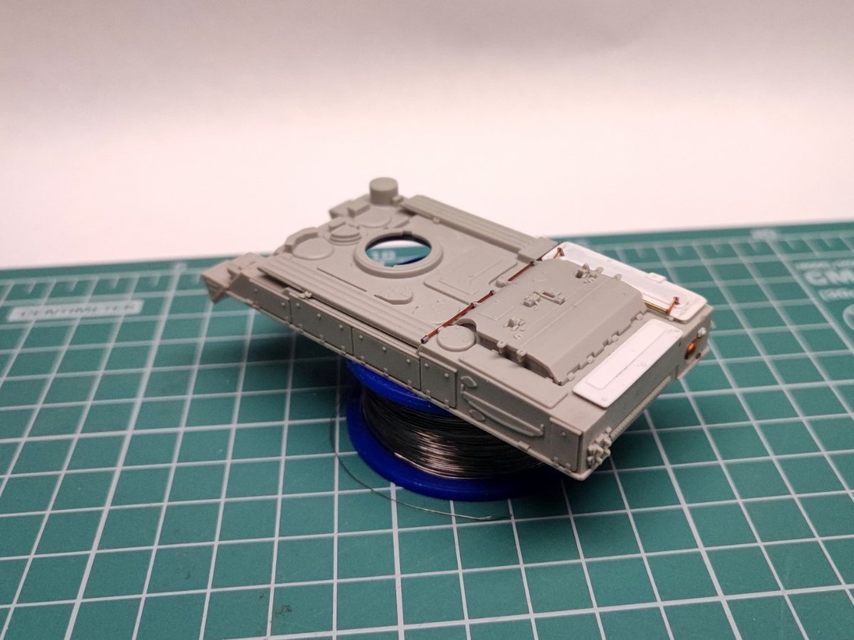

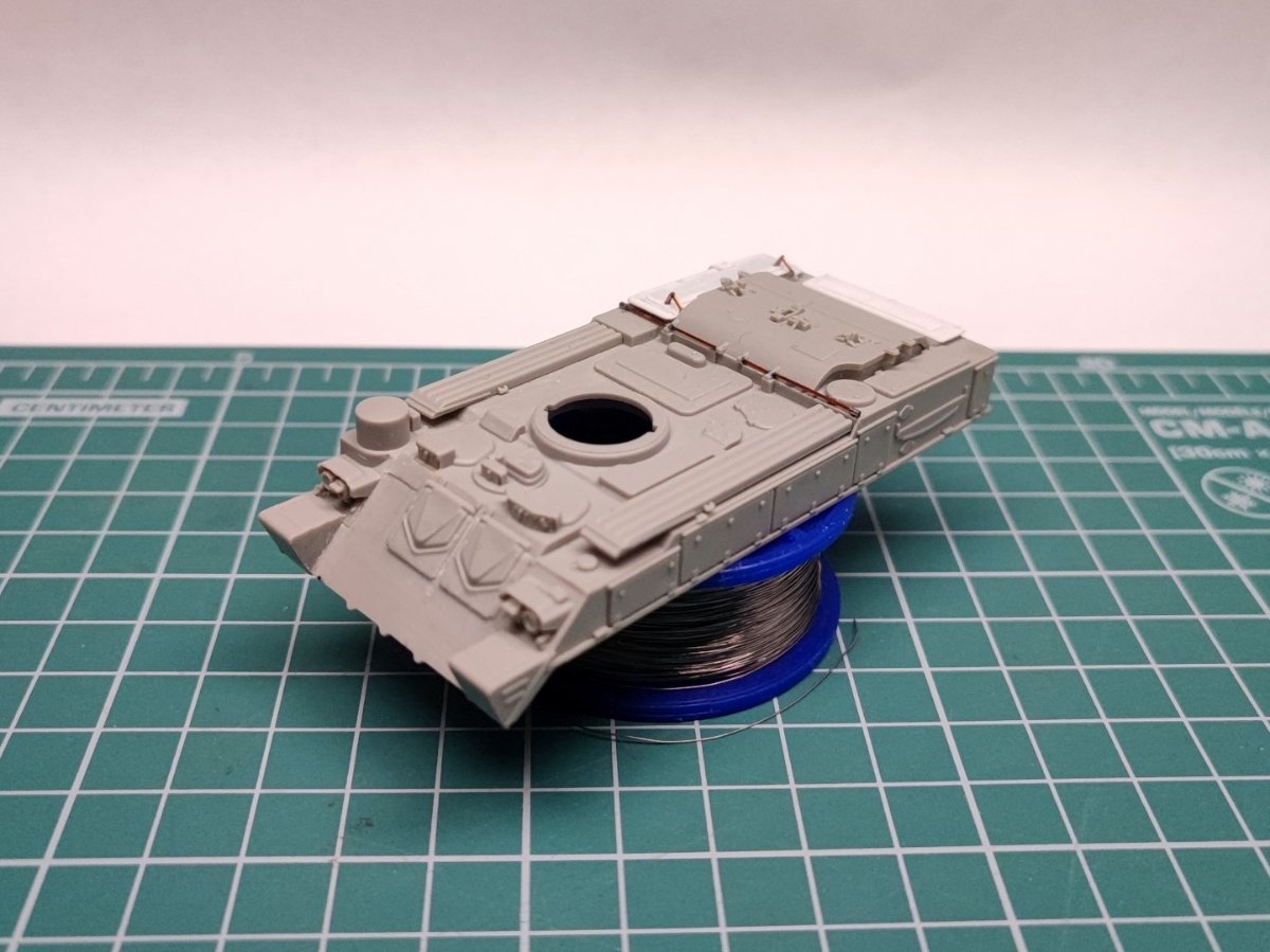

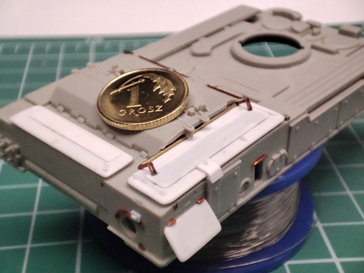

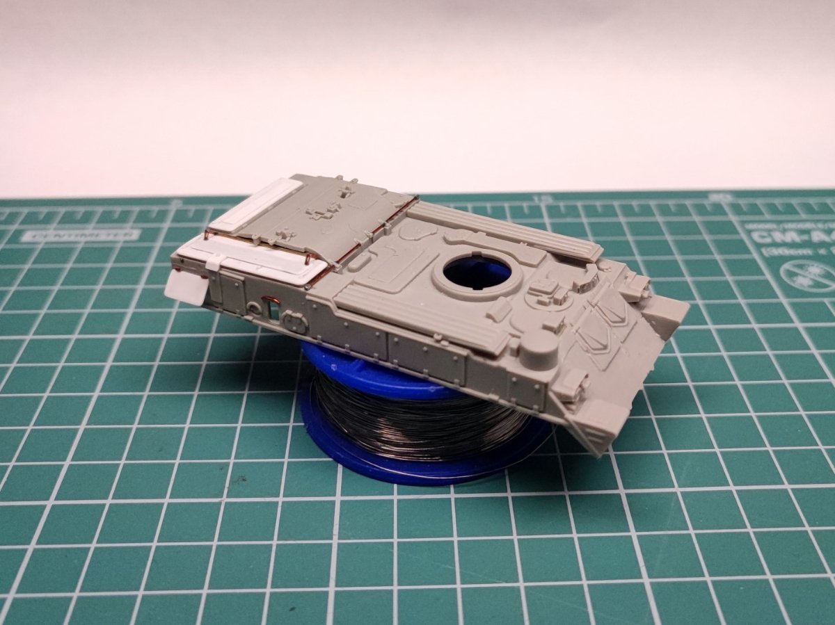

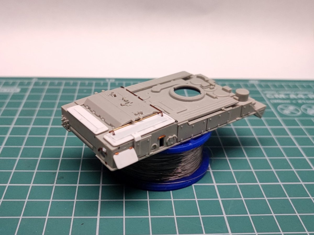

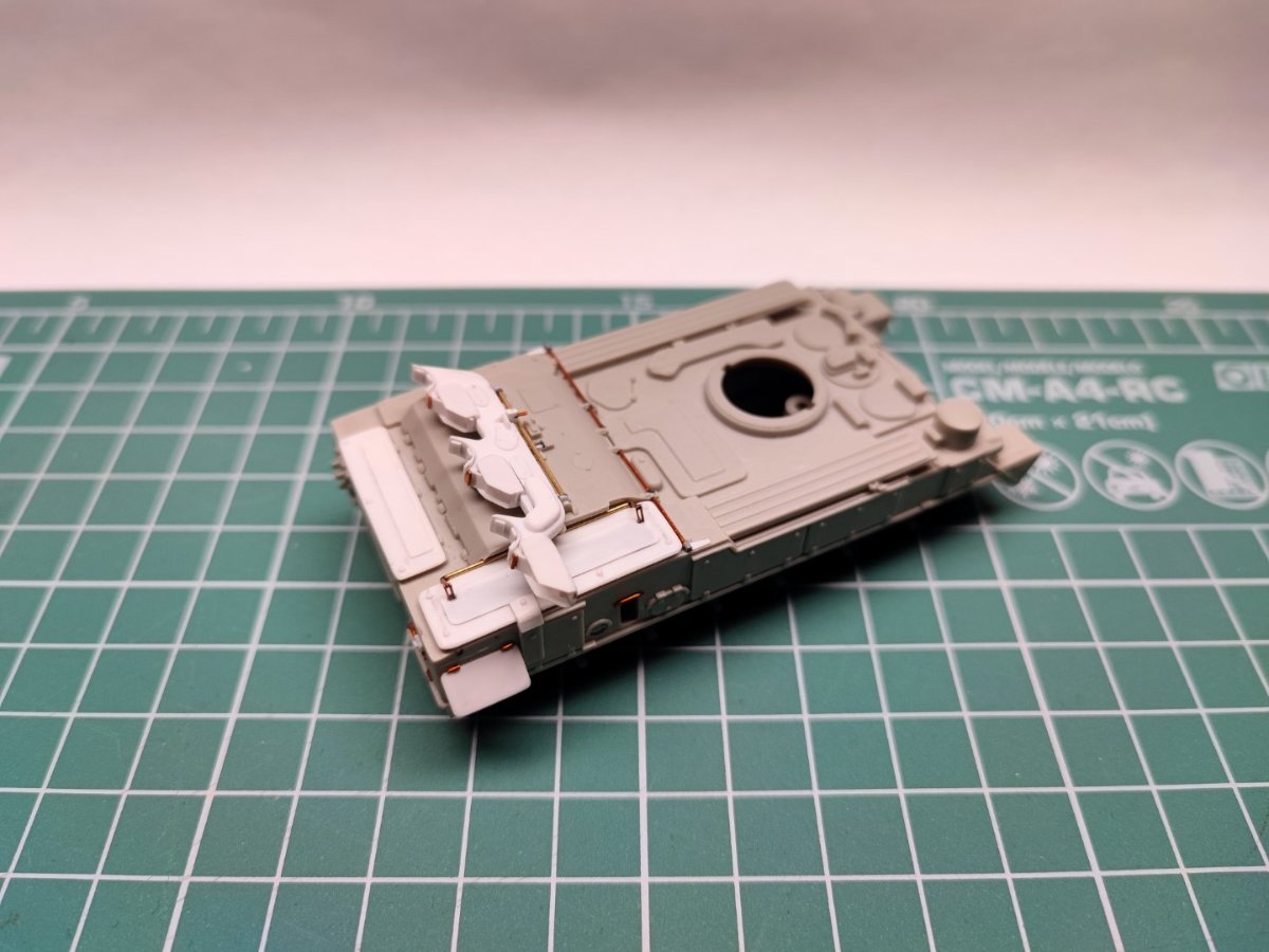

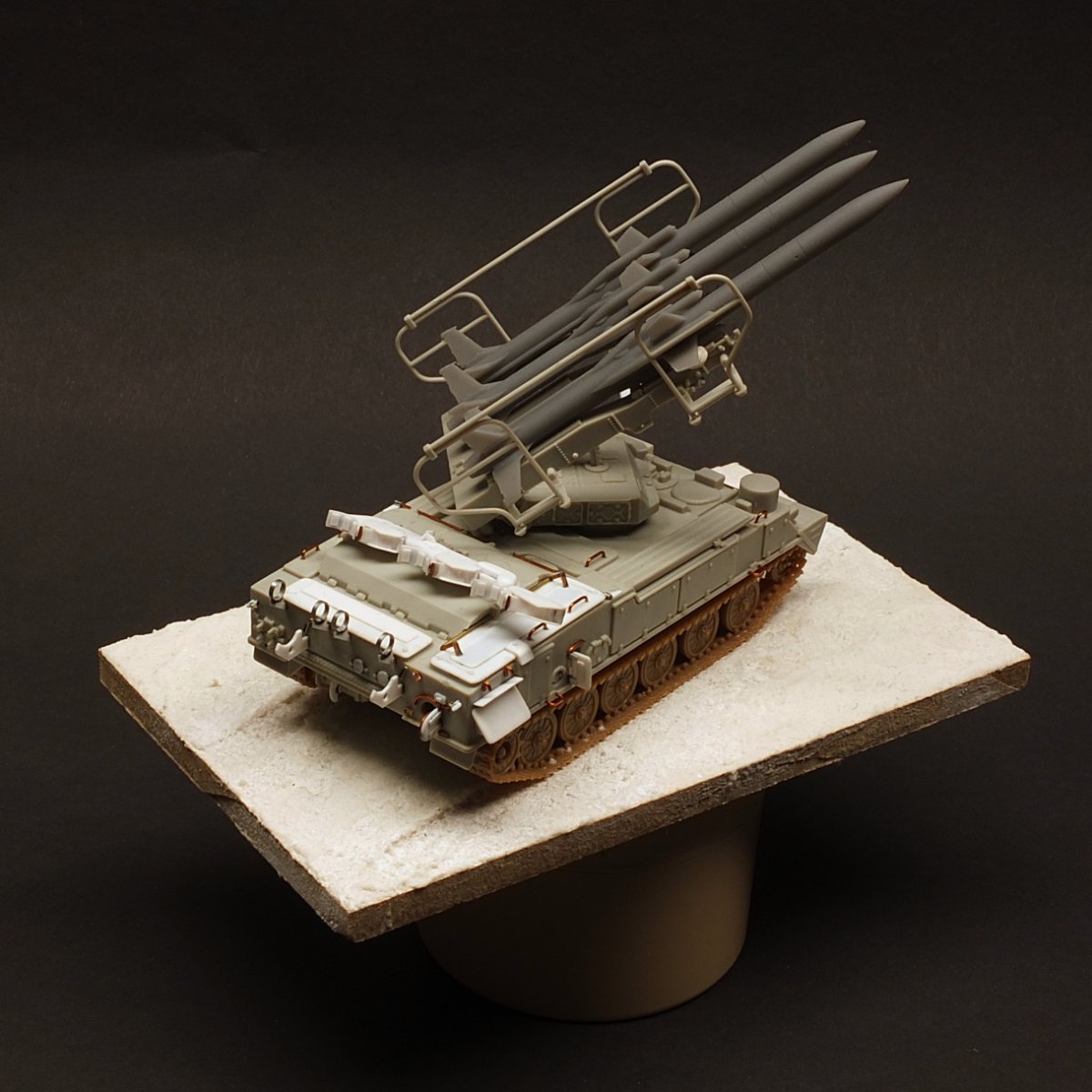

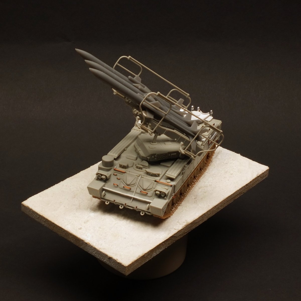

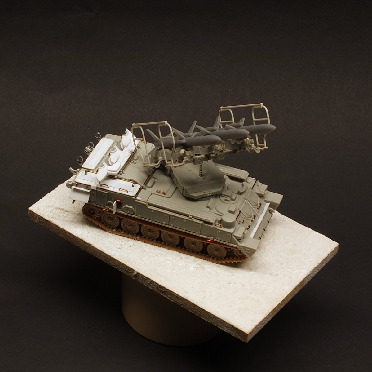

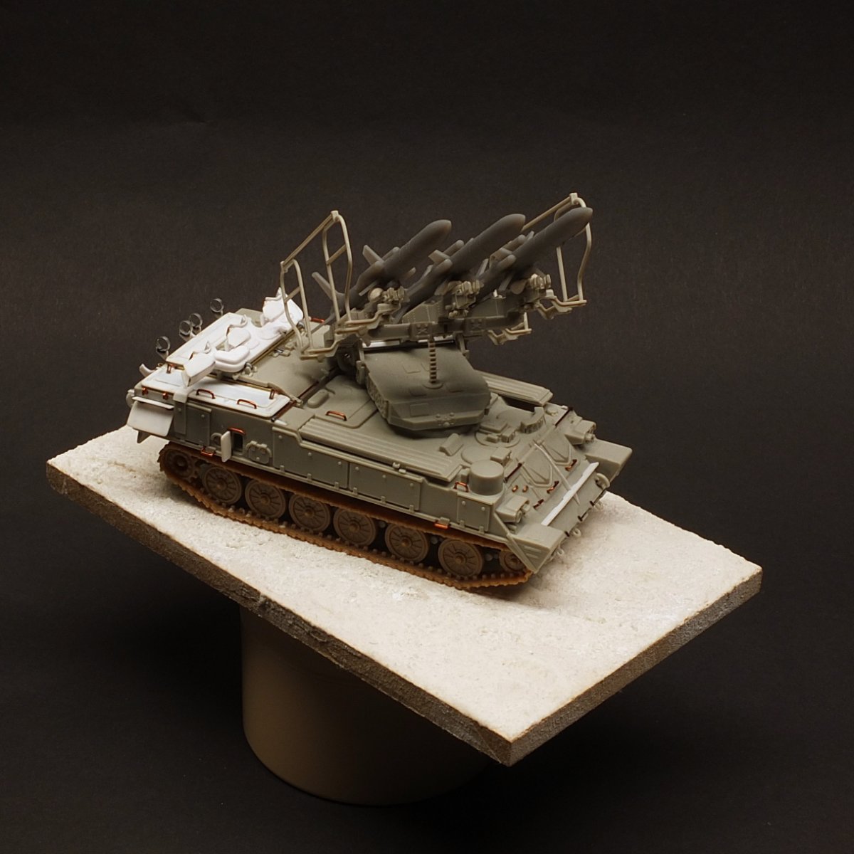

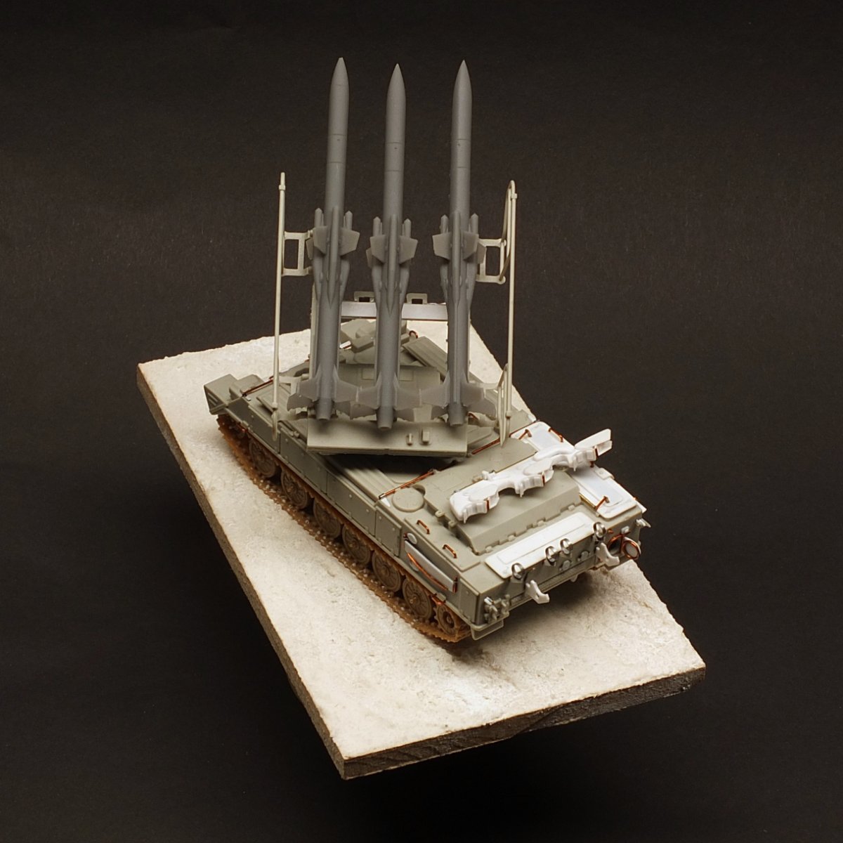

Powrót po kilku latach przerwy, mam nadzieję że uda mi się w miarę szybko dobrnąć do końca.
Na model czaję się od bardzo dawna, w końcu dorwałem pudełko na giełdzie w Bytomiu.

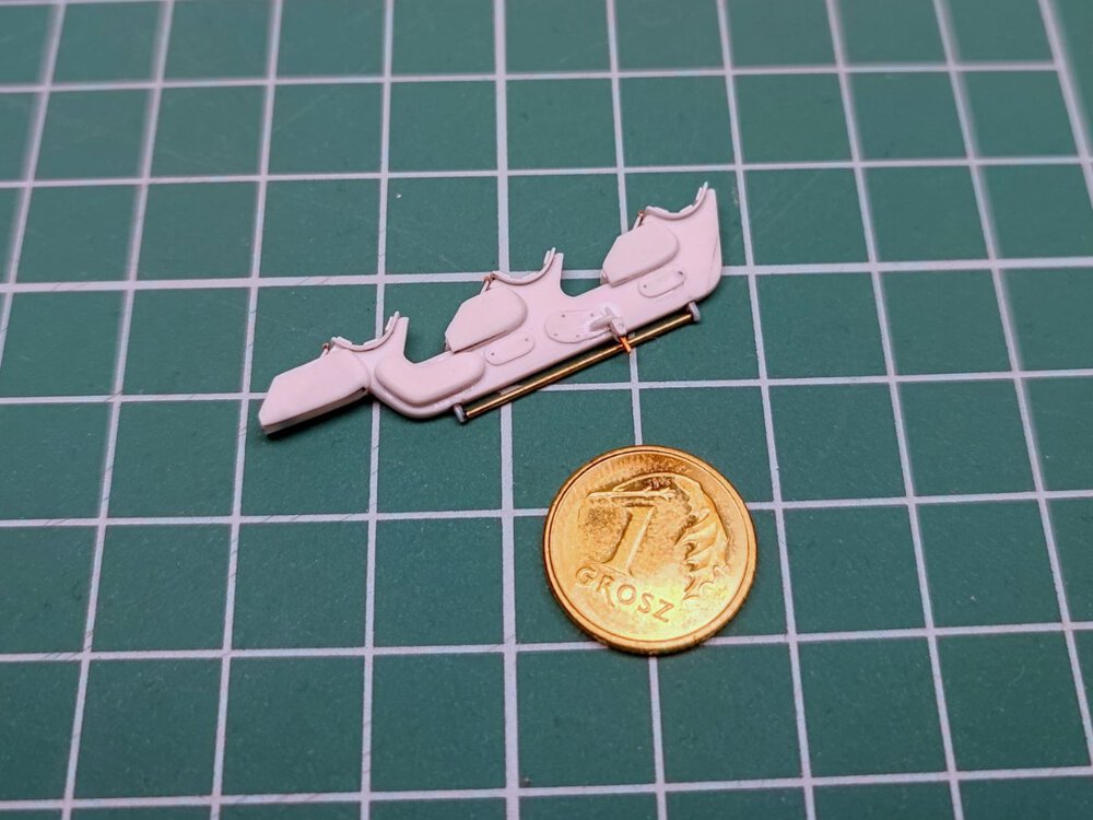

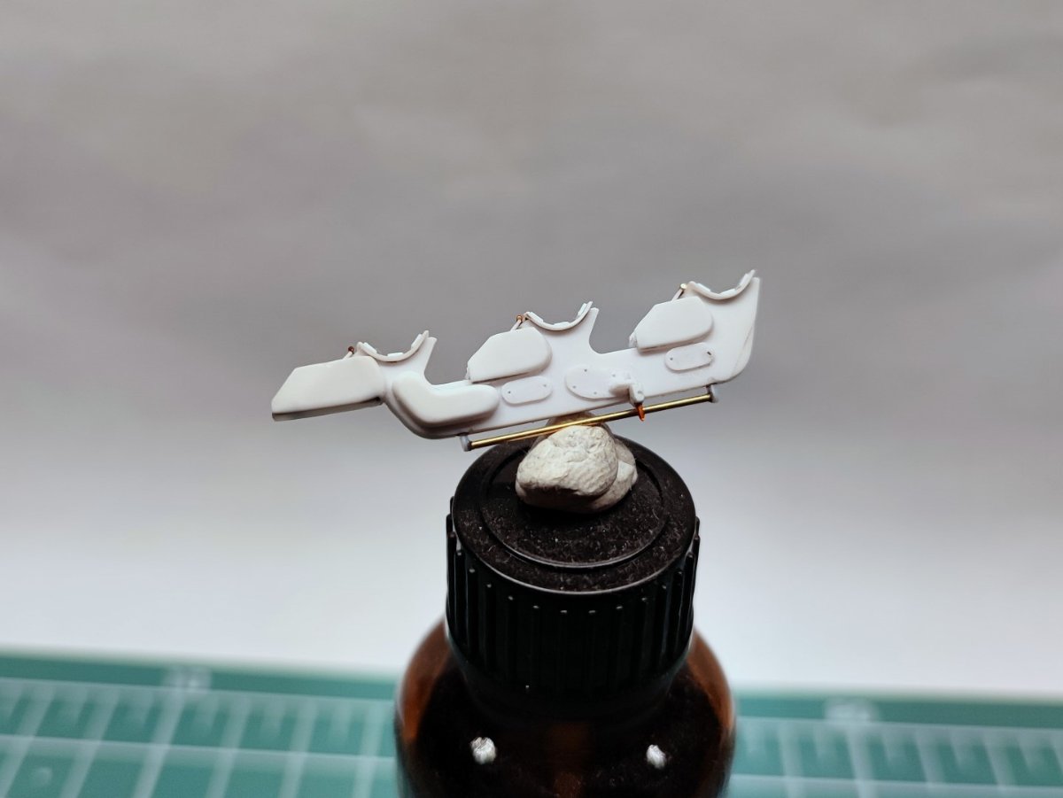

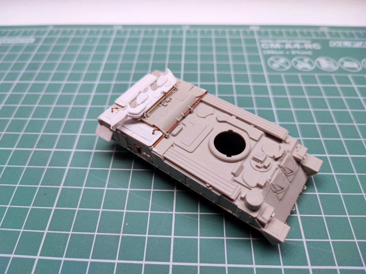

Model ma się znaleźć na małej winiecie, ma on przedstawiać polski pojazd podczas strzelania na poligonie w Ustce. Waloryzację zacząłem od usunięcia zbędnych detali, czyli praktycznie połowy kadłuba. Dorobiłem już tylne klapy wraz z zamkami, oraz klapy wlotu powietrza i wylotu spalin z generatora turbinowego.
Więcej zdjęć niebawem.
Ustka.thumb.png.46328f73f4290fcaded50b583c87911c.pngIMG_20250602_202419.thumb.jpg.9e1c183d559f17d3c2001a9488d2a0c6.jpgIMG_20250602_202439.thumb.jpg.3da9f5d1e5befc75b5edca850649652c.jpgIMG_20250602_202449.thumb.jpg.e5a2a8827d62e5d655953043ad1bf7c5.jpgIMG_20250602_202456.thumb.jpg.56a00f32b3605d64fa6583dac44c105d.jpgIMG_20250602_202528.thumb.jpg.722e237aa622c4ab10d248a76fa02a73.jpg

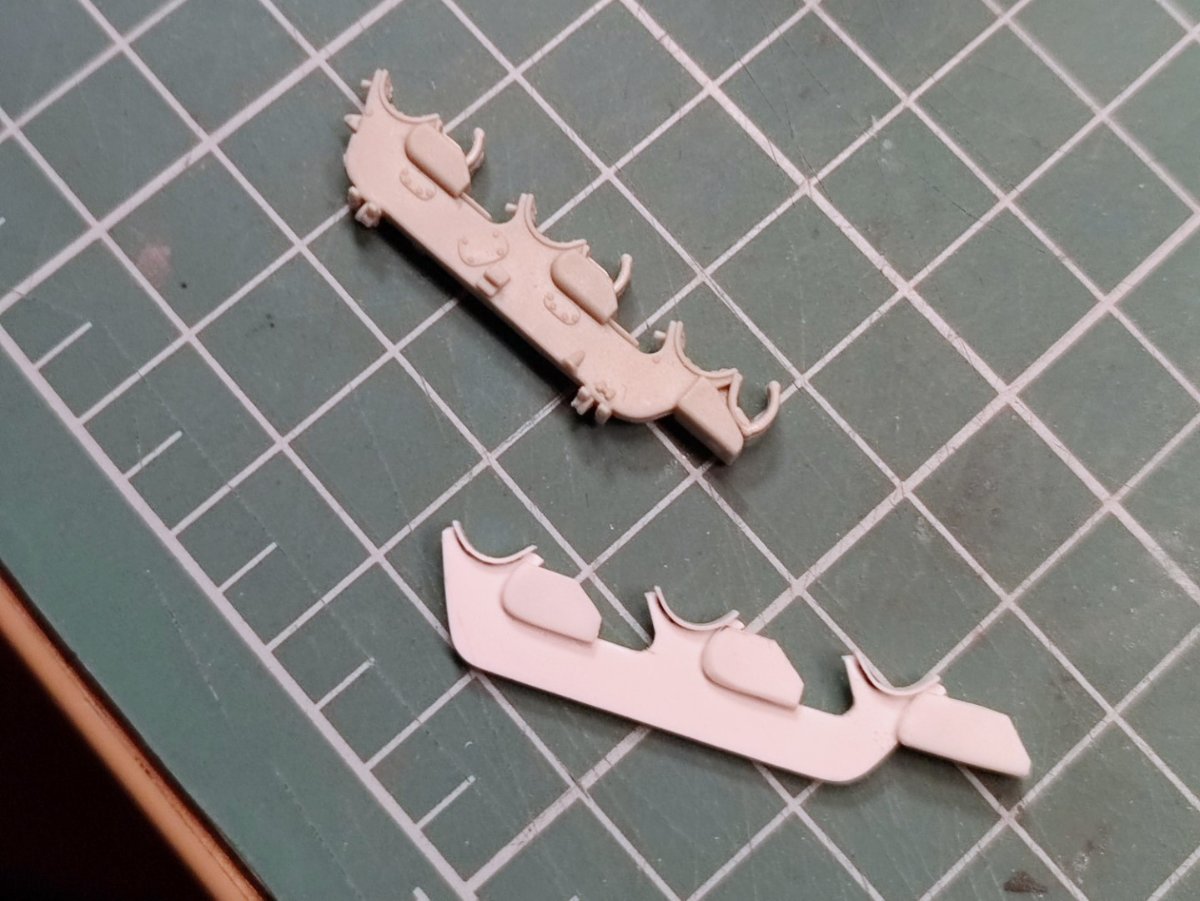

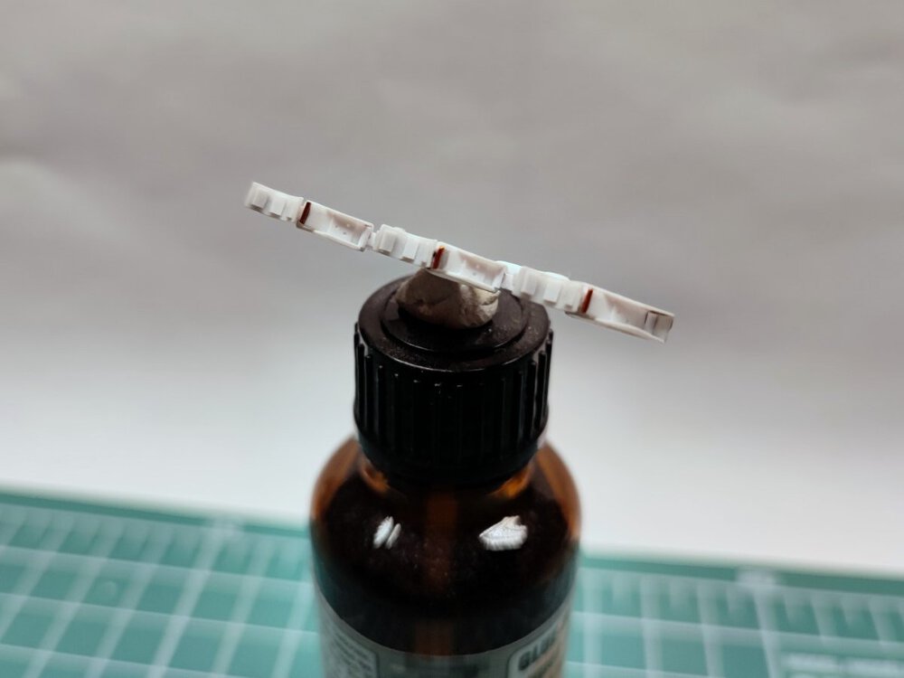

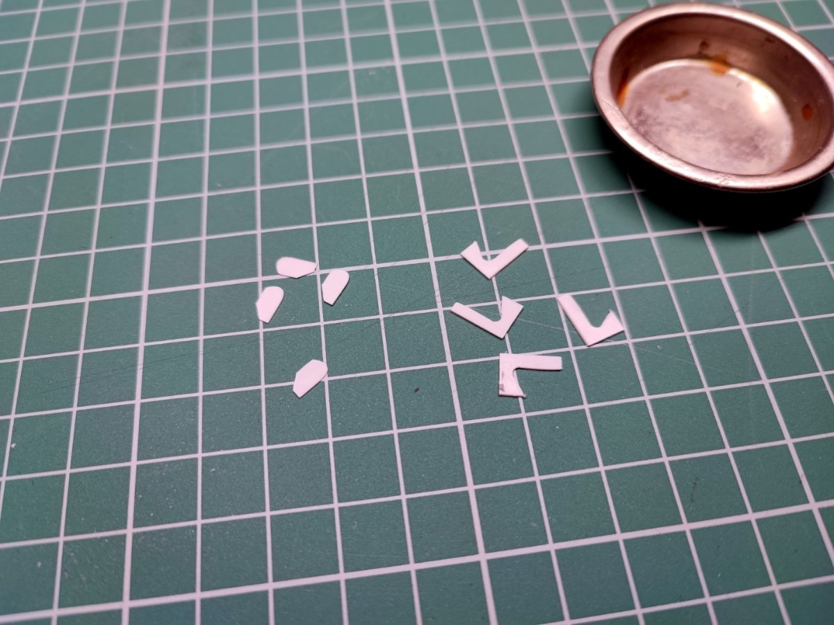

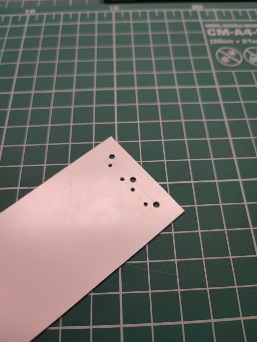

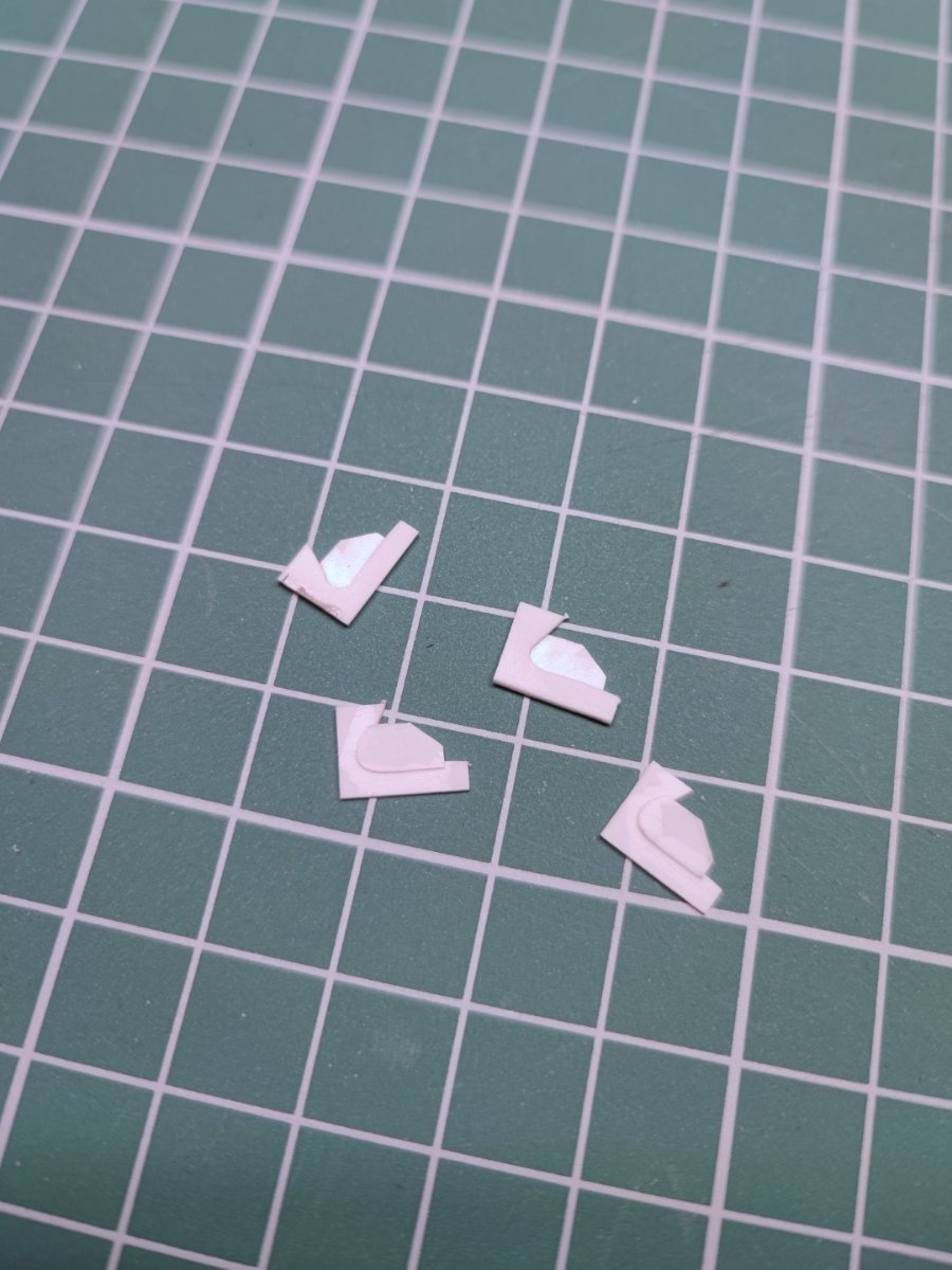

Piła już usunięta :D  ale jeszcze nie wiem czy będę dorabiał samą piłę, czy nie zrobię pustego uchwytu, bo na zdjęciach widziałem że nasi raczej narzędzi nie wożą.
Tymczasem dorobiłem od podstaw podporę transportową rakiet, bo oryginał był ochydny. Finalnie wyszło myślę że koło 30 elementów. Element jeszcze nie jest przyklejony do kadłuba, zrobię to raczej już po malowaniu, a przed samym malowaniem zrobię porządną sesję aparatem, bo telefon niezbyt daje radę.

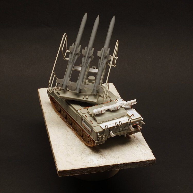

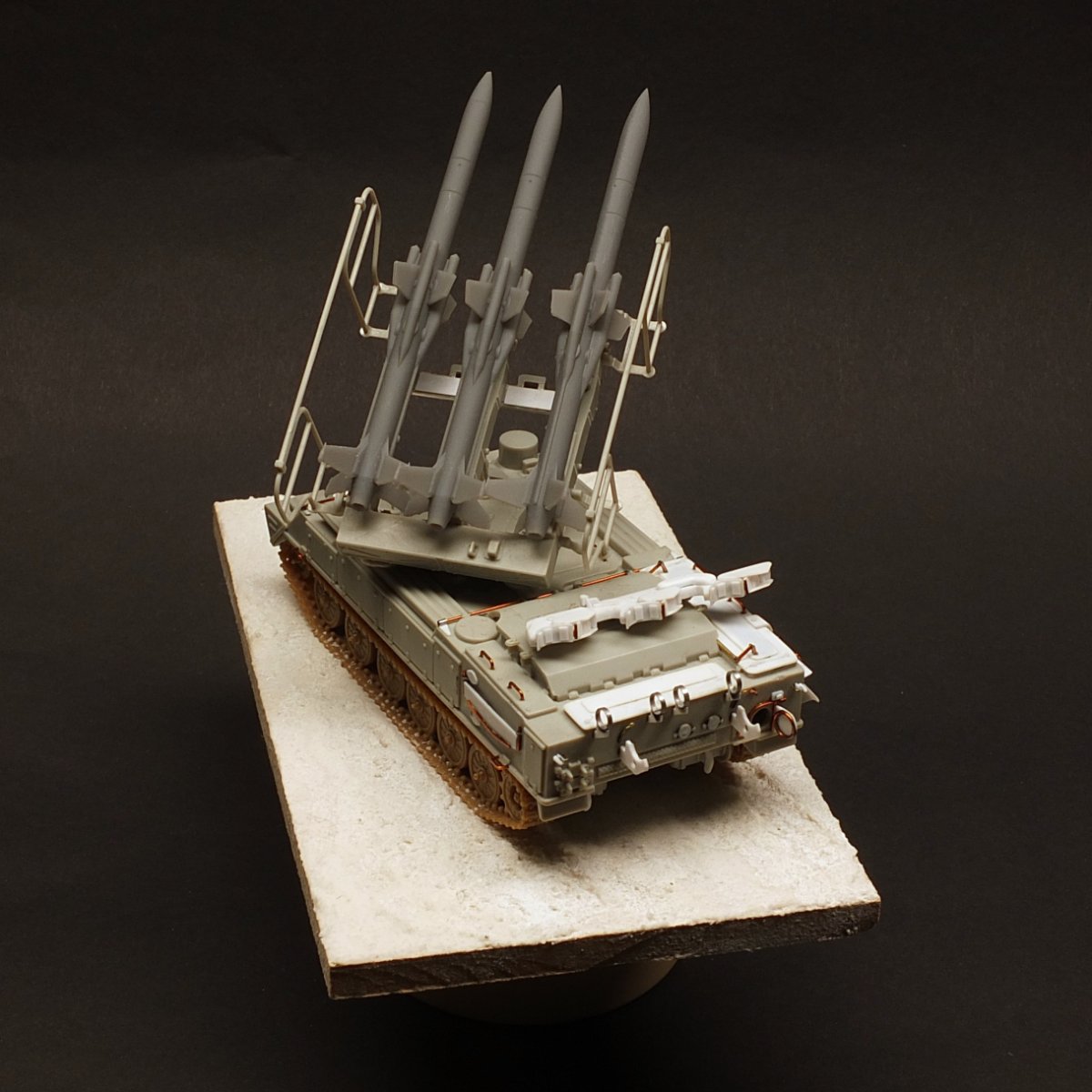

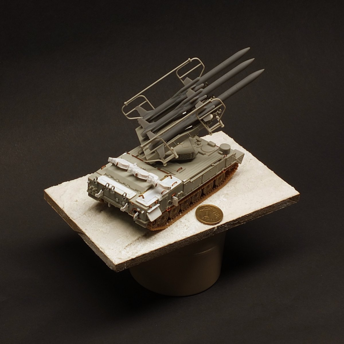

Pojazd już gotowy do malowania, właśnie siadam do niego i robię ostatnie poprawki bo gdzie niegdzie trzeba jeszcze podczyścić i jutro dostanie podkład, a wtedy się okaże ile poprawek wyjdzie. Narysowałem i wydrukowałem też nowe rakiety, bo to co jest w zestawie jest mało podobne do oryginału. Rakietki są prosto z drukarki, jeszcze muszę je wyszlifować i obrobić, są też trochę krzywo bo je na plastelinę do zdjęcia powciskałem.
Dorobiłem też podstawkę z kawałka płyty MDF i masy AK Neutral texture for Earth, która jest w sumie standardowym, znanym od lat żelem akrylowym zmieszanym z piaskiem.  Do 72 trochę za grube, tym bardziej że planuję zrobić pojazd na plaży w Ustce, no ale fajnie się to skleiło z płytą i pozwoliło łatwo wymodelować teren. Jak już podsychało to posypałem suchym gipsem, który złagodził teksturę i pozwolił odcisnąć gąsienice.
