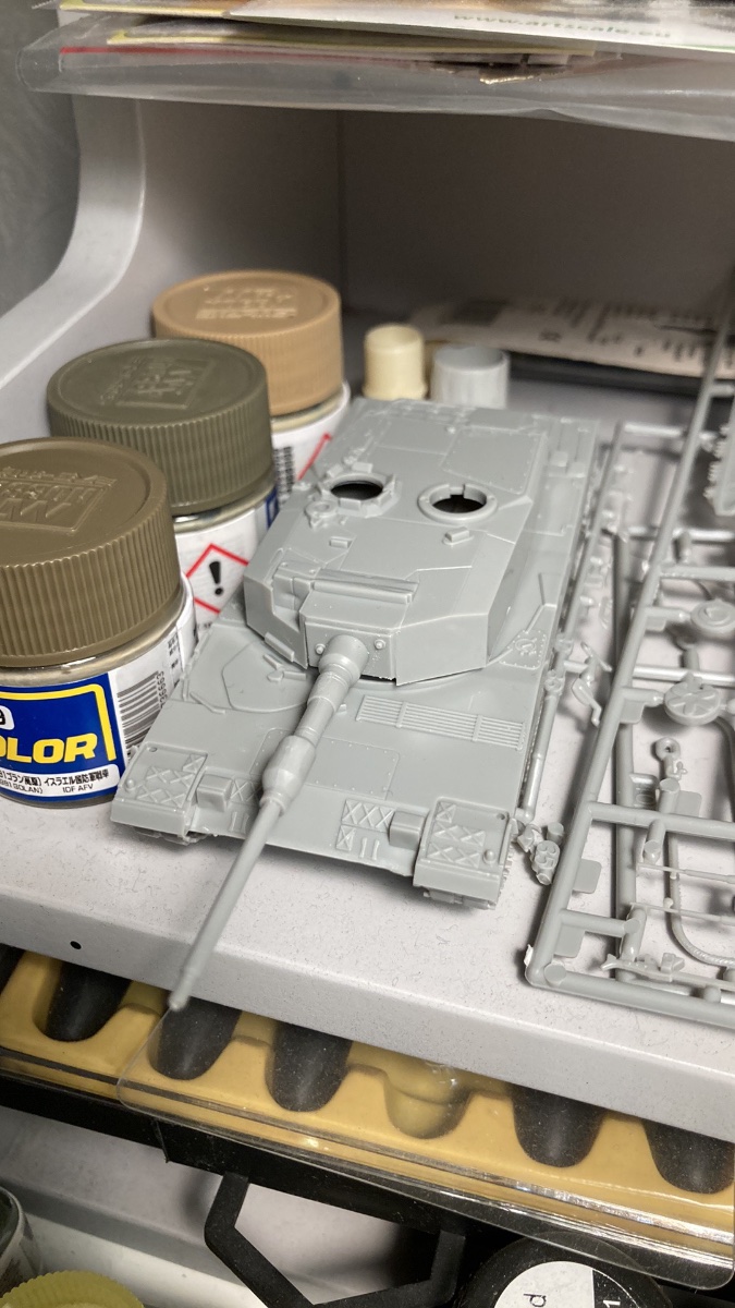

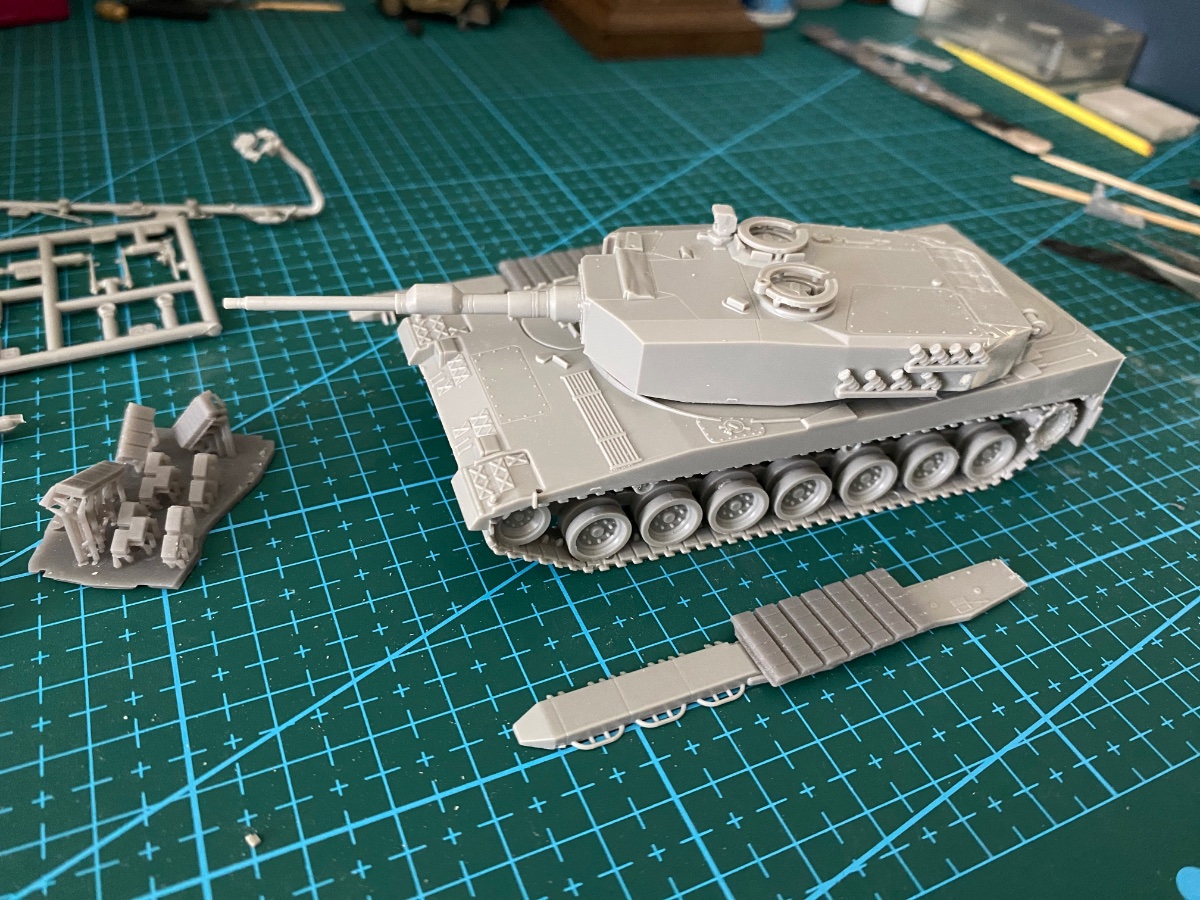

Model to stary Revell / Matchbox, zasadniczo prosto z pudełka.

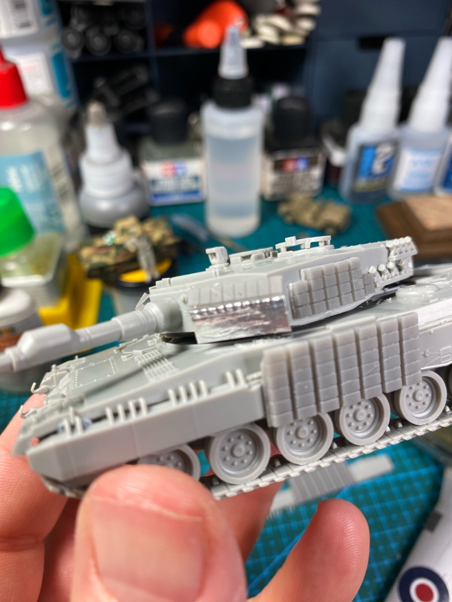

Pierwsze przymiarki konwersji Modelltrans.

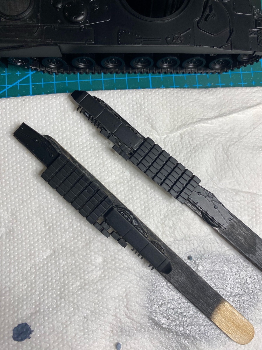

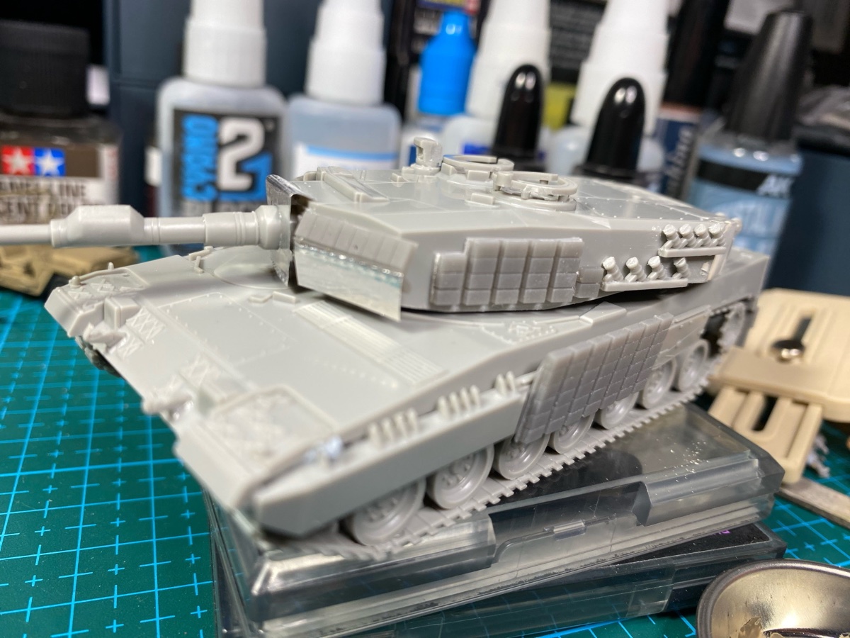

Elementy konwersji dopasowałem do zdjęć. Szczególnie na bokach wieży nie zgadzała sie liczba kostek. Gumowe fartuchy oryginału dorobiłem z grubej folii aluminiowej.

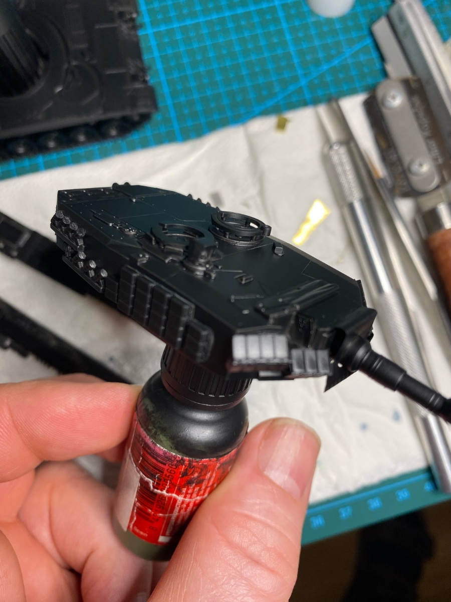

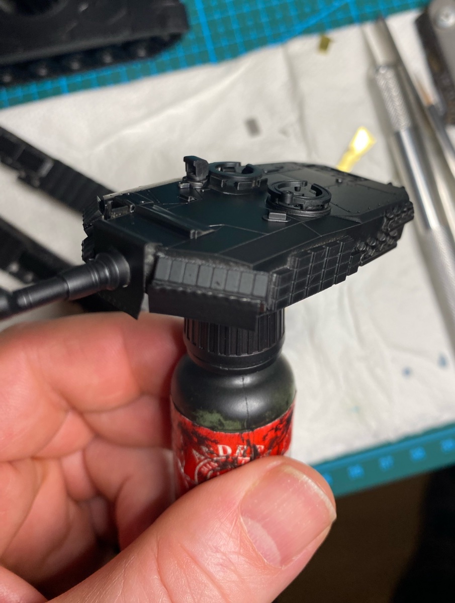

Kilka zdjęć po malowaniu surfacerem.

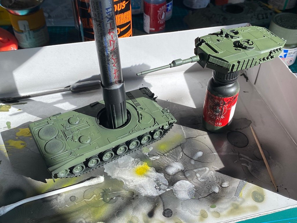

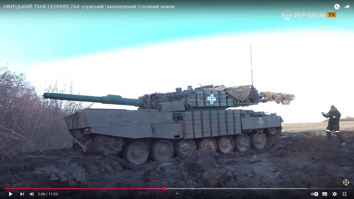

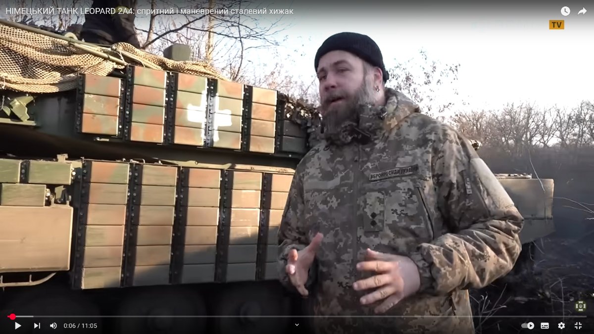

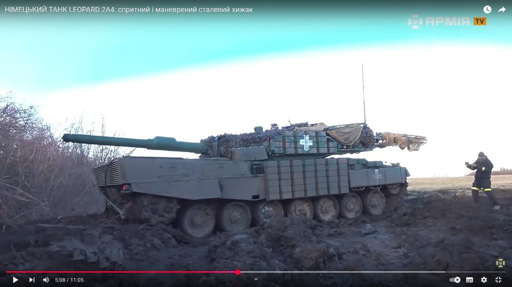

A co do Leoparda, położyłem właśnie kolor bazowy NATO Green z Tamiyi. Zastanawiam się, czy robić trójkolorowy kamuflaż - Ukraina dostała w większości jednokolorowe Leo 2A4 (Hiszpania, Kanada) i wydaje mi się, ze te ze zdjęć są jednokolorowe, choć pod warstwa pyłu i tak niewiele widać.

Tak, ale na dostępnych w sieci zdjęciach "kostkowych" Leopardów nie widzę kamuflażu NATO. Tylko na wczesnych zdjęciach z 2023 roku, bez dodatkowego pancerza reaktywnego czy zabezpieczeń przeciwdronowych.

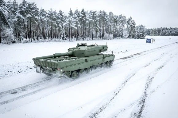

Bo to mogą być zarówno Holenderskie (14 sztk.) w 2024 wyremontowane z funduszu holenderskiego i  duńskiego , razem z częściami zapasowymi  co opóźniło dalszą modernizację Leopardow 2PL
Leopard 2A4.

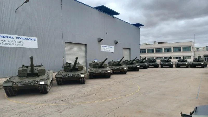

Hiszpańskie (29 sztk.) które po remontach miały zostać przekazane do końca lata 2024
nHiszpańskie Leopardy 2A4 na terenie zakładów Santa Bárbara Sistemas przed przekazaniem Ukrainie.

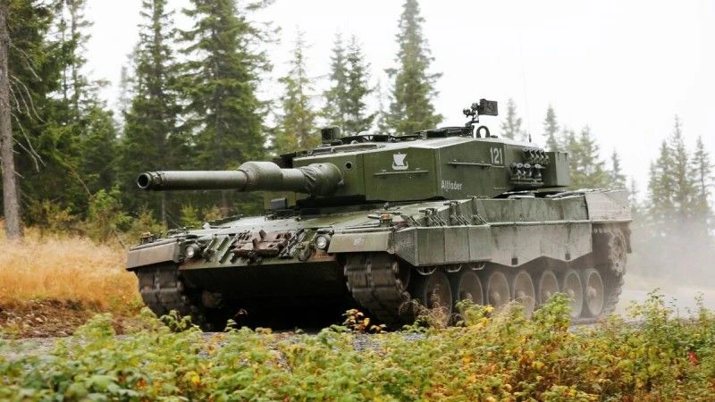

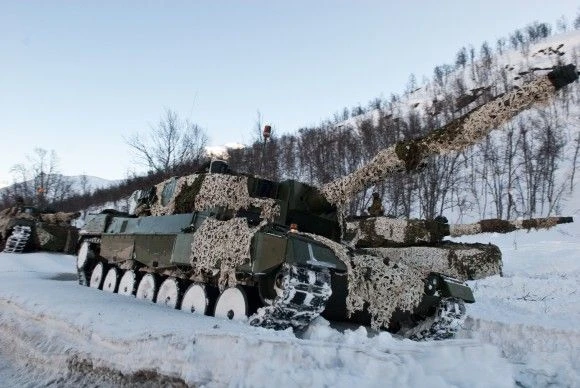

Norweskie Leo 2NO 8 sztk.
Leopard 2NO (zdjęcie poglądowe).Norweski Leopard 2A4

Mam zamiar pobawić się w bardziej kontrastowe modulowanie tej zieleni bazowej, sugerowali mi to koledzy na Moson Show. Krzyże na nich są nieco problematyczne - kupiłem dwa zestawy oznaczeń ukraińskich z firmy Star, ale na tych Leopardach były aplikowane nietypowe oznaczenia - tak jakby z odwróconych liter E. Bede prawdopodobnie musiał coś wykombinować.
Co do budowy, nie miałem problemu, gąski tez położyły sie w miarę równo.

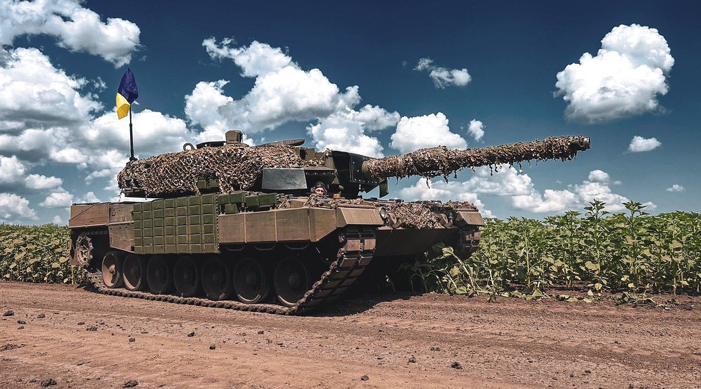

w sierpniu 2023 r. pierwsze wozy (3 ?) z Kontaktem-1 z 33 Sam. Brygad. Panc. , pierwszy z brzegu  z flagą zamontowaną na antenie  posiada 3 kolorowy kamuflaż. Oprócz malowania i kostek warto zwrócić uwagę na antenę widoczną na wielu Leopardach , to nie jest oryginalna przypomina te które montuje się na pojazdach SZ.Ukr. np. T-64 (poniżej)

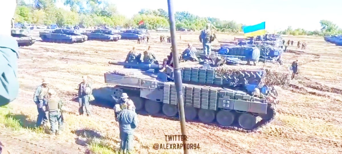

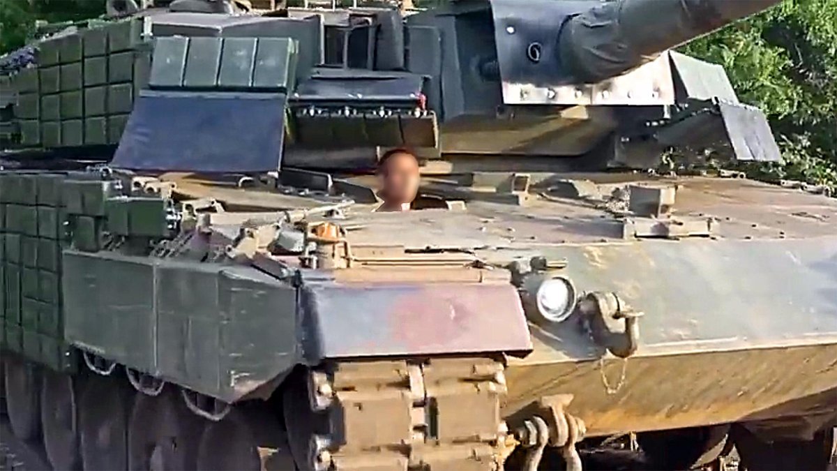

Nie mam co prawda jeszcze dostępu do warsztatu modelarskiego, bo kartony po przeprowadzce go zastawiają, ale w sieci własnie pojawiło sie zdjęcie takiego Leoparda 2A4 jednoznacznie w kamuflażu NATO. Zatem nie jest to science-fiction. znrwghjoouff1.thumb.jpeg.f1eb09839d64cc8994ed48111710fb94.jpeg

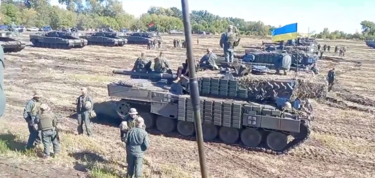

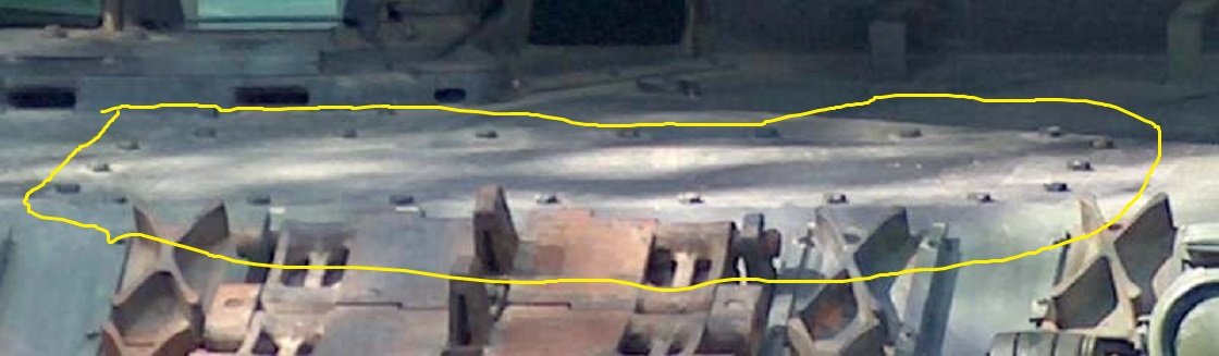

To jest ten czołg, ,oprócz Kontaktu -1 i gumowego pancerza ma jeszcze parę innych ciekawostek ......
....np . kamerę na przednim pancerzu , która wskazuje kraj pochodzenia albo raczej darczyńcy tego czołgu czyli Kanadę.
r/TankPorn - Canadian Leopard 2A4
Z informacji z poniższego linku wynika iż 80 czołgów zakupiono w Holandii. Część przebudowano na wersję 2A4 CAN, część do przebudowy na ciągniki ew. Łaciate malowanie może wskazywać iż jest to jeden tych przeznaczonych do przebudowy albo  mógł stacjonować w kraju gdzie  pojazdy noszą takie malowanie czyli NATO. Kolejna ciekawostka to wczesny przedni pancerz górny kadłuba który w początkowych wersjach był skręcany a później już tylko spawany

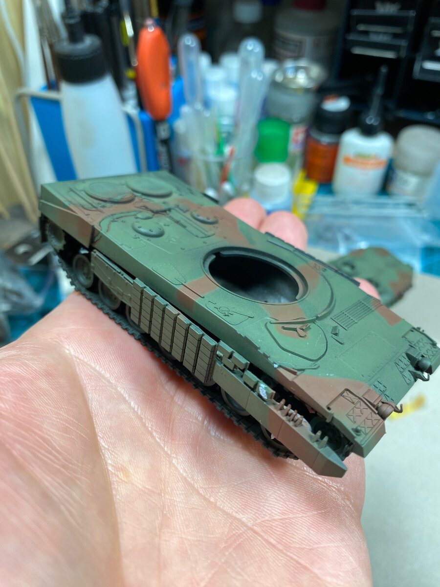

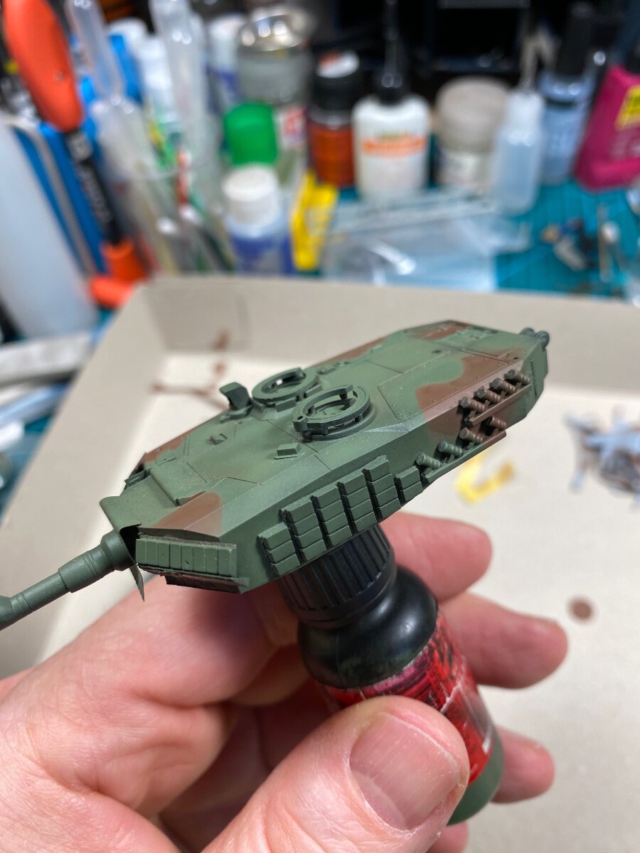

Po baaardzo dlugiej przerwie przeprowadzkowo-wakacyjnej wracam do warsztatu. NATO Brown z Tamiyi położony.
