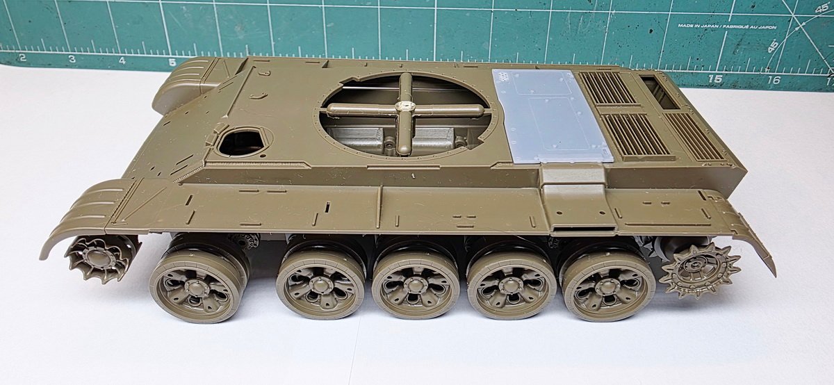

Witam.
Ostateczne wersja klapy gotowa.
Lekko ją pogrubiłem, żeby się nie wygięła.
Przymierzona do modelu leży dobrze, lecz w prawym górnym rogu coś ją lekko obcięło podczas drukowania.
Dosztukuje się i będzie ok.
Kratka poprawiona i się wydrukowała w całości.
 Nie wiem czy to wina zdjęcia ale mam wrażenie iż od strony żaluzji płyta ma łukowaty kształt poza tym wgląda o niebo lepiej jak poprzednia.

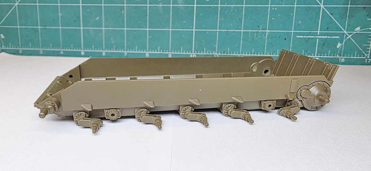

Żeby nie było że temat stoi i nic się w nim nie dzieje.

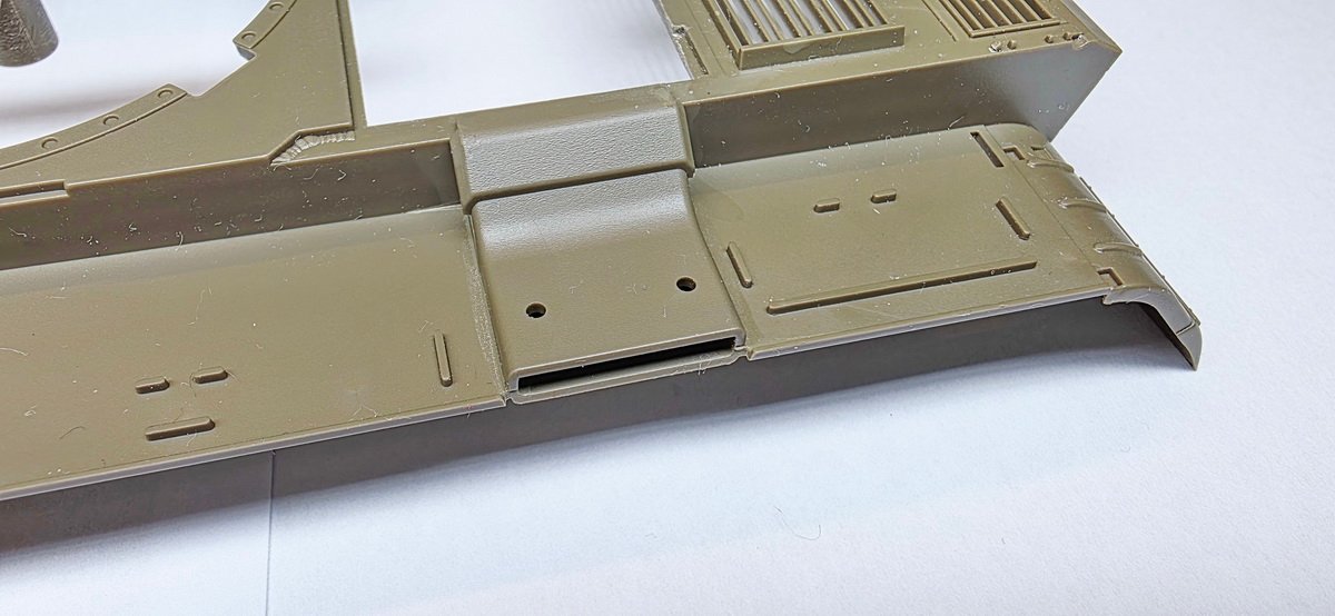

Przykleiłem osie, wahacze, jak zwał tak zwał. każdy wie o co chodzi.
Wydech też jest już na swoim miejscu

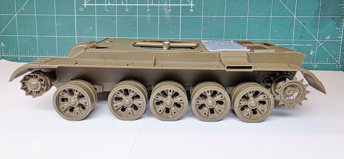

Przymiarka górnej płyty
Sprawdzanie jak do wydechu dopasowała się płyta polskiej wersji czołgu.
Jest bardzo dobrze :super:

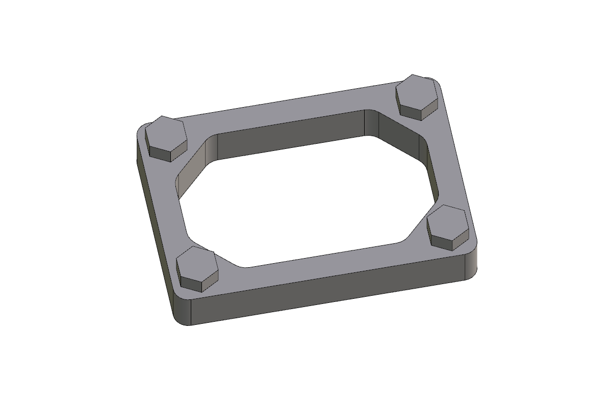

Domyślam się, że jest to wzmocnienie, do którego jest przykręcony jakiś ciężki element znajdujący się w komorze silnika

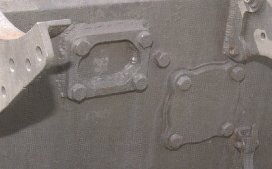

Już go narysowałem.
Ściągnąłem  wymiary śrub z modelu (0,95mm) i wyszło że w oryginale były tam zastosowane śruby na klucz ~33mm
Ja zastosowałem 0,95mm grubość wzmocnienia 1mm
Ciąg dalszy nastąpi:super:

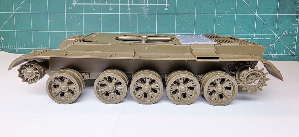

  • Super Moderator
Cześć wszystkim.
Jedziemy dalej.
Polska płyta wklejona. Teraz tą szczelinę tylko zaszpachlujemy i będzie gotowa.
To wzmocnienie, czy cokolwiek to jest już jest wklejone na swoje miejsce.
Jeszcze dorobimy spaw i będzie gotowe.

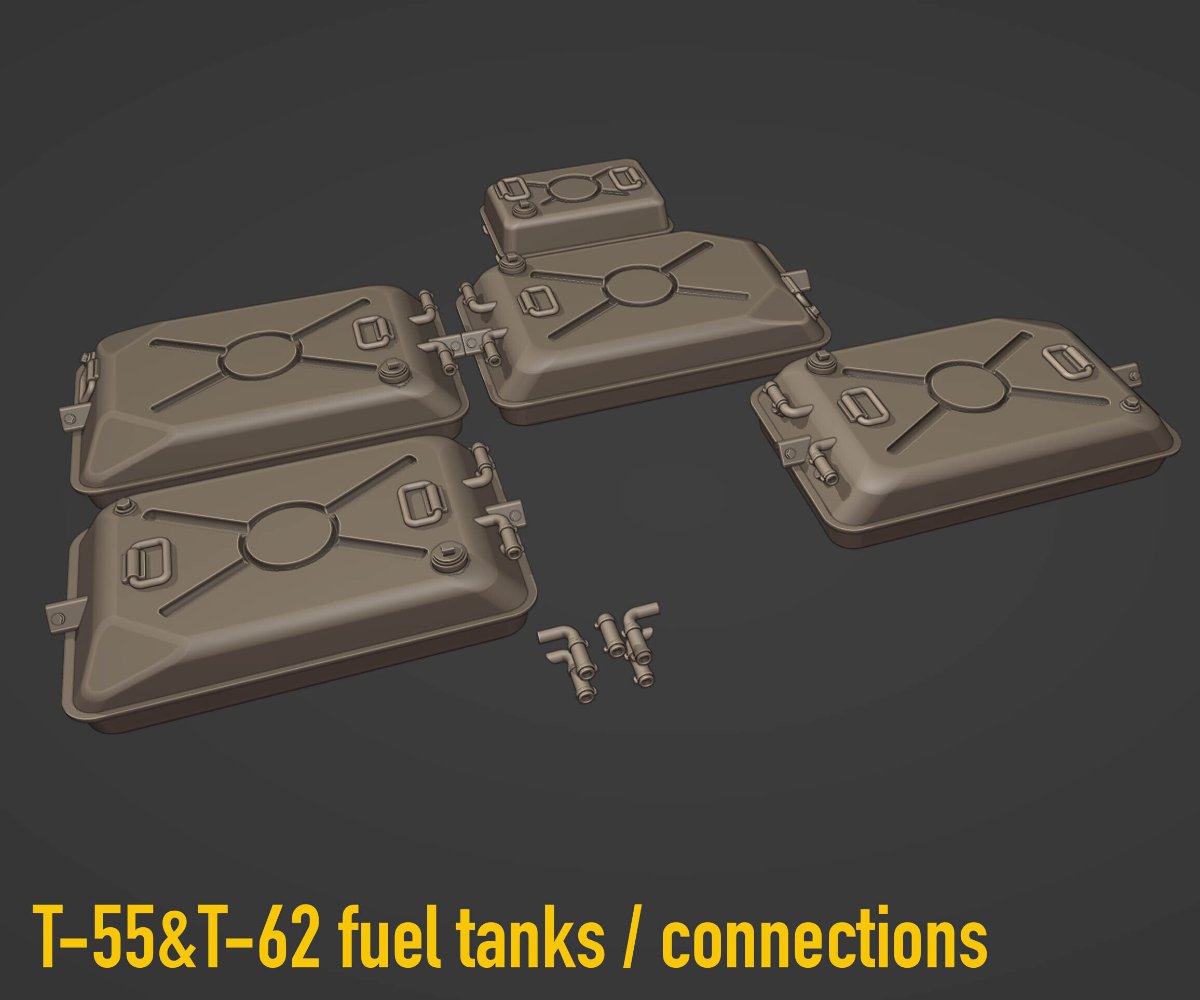

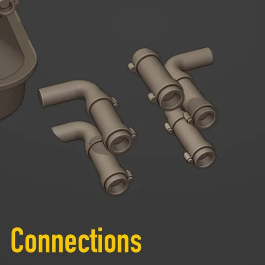

Może się przyda- zbiorniki paliwa na błotnikach wraz przewodami:
https://cults3d.com/en/3d-model/various/upgrade-t-55-t-62-fuel-tanks-connections-1-35
