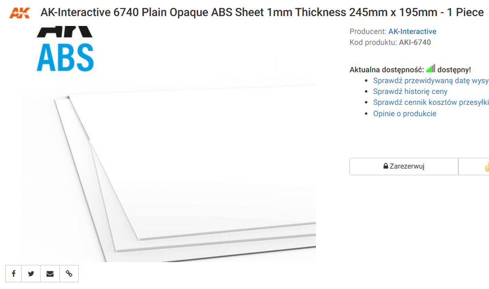

Tromboni Napisano 18 Czerwca 2025 Share Napisano 18 Czerwca 2025 (edytowane) Witam planuje budowe komory lakierniczej pod modele samochodów w skali 1:24 i mam kilka pytań: -Jaki filtr wybrać? -Czy materiał widoczny poniżej nadaję się do zbudowania komory aby się nie rozleciała po pierwszym użyciu oraz czym go kleić? -Jaki wentylator wybrać? -Jeśli materiał ze zdjęcia poniżej się nie nadaję do budowy komory lakierniczej to jakiego użyć lub czy jest jakiś lepszy albo tańszy materiał? Edytowane 18 Czerwca 2025 przez Tromboni Cytuj Odnośnik do komentarza Udostępnij na innych stronach More sharing options...

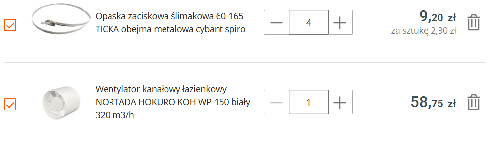

Tromboni Napisano 26 Czerwca 2025 Autor Share Napisano 26 Czerwca 2025 Znalazłem na alleeeedrogo taki wentylator i nie wiem czy takie parametry wystarczą 320m³ na godzine i to ma średnice 150mm jakby komuś bylo to potrzebne https://allegro.pl/oferta/wentylator-kanalowy-lazienkowy-nortada-hokuro-koh-wp-150-bialy-320-m3-h-17499850223 Cytuj Odnośnik do komentarza Udostępnij na innych stronach More sharing options...

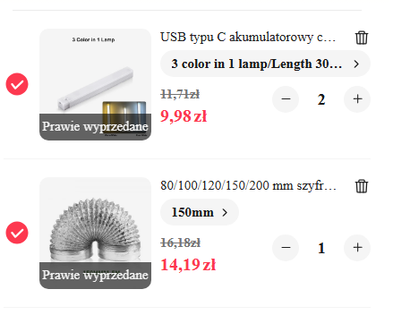

Tromboni Napisano 24 Lipca 2025 Autor Share Napisano 24 Lipca 2025 tak prezentuje się lista rzeczy które planuję zakupić i mam pytanie czy wentylator musi mieć jakiś certyfikat antywybuchowości czy jak będę malować tamiya rozcięczoną wamodem level high thinnerem to się nic nie stanie? Cytuj Odnośnik do komentarza Udostępnij na innych stronach More sharing options...

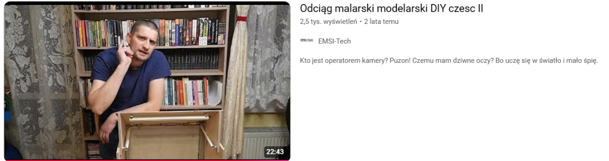

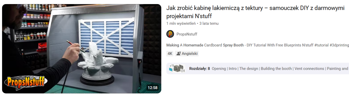

Tromboni Napisano 25 Lipca 2025 Autor Share Napisano 25 Lipca 2025 (edytowane) ale mi się wydaję że to wszystko z tymi wybuchami to bzdury np tu jest kilka filmów gdzie ludzie dają zwykłe wentylatory łazienkowe i działa no jedynie na tym drógim filmie są wentylatory od laptopa Edytowane 25 Lipca 2025 przez Tromboni Cytuj Odnośnik do komentarza Udostępnij na innych stronach More sharing options...

Tromboni Napisano 26 Lipca 2025 Autor Share Napisano 26 Lipca 2025 Doradzono mi na pewnej grupie na facebooku abym wentylator łazienkowy zmienił na kanałowy tak też zrobiłem. Cytuj Odnośnik do komentarza Udostępnij na innych stronach More sharing options...
Tromboni Napisano 26 Lipca 2025 Autor Share Napisano 26 Lipca 2025 Jakby ktoś by był ciekawy ile taka komora może kosztować to moja kosztuje 185zł 60gr ale mogło by być taniej gdyby nie to że wziołem 9 płyt pilśniowych a nie 6 ale to dlatego że z tych trzech porobie sobie szafki na farby i narzędzia. Cytuj Odnośnik do komentarza Udostępnij na innych stronach More sharing options...

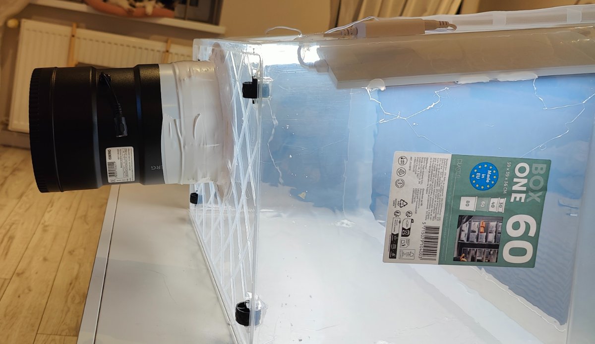

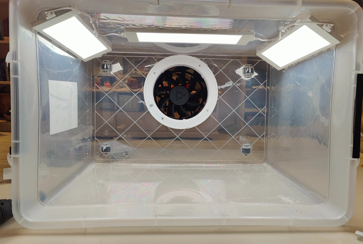

Arcadio Napisano 7 Grudnia 2025 Share Napisano 7 Grudnia 2025 I jak tam budowa? Ja użyłem wentylatora kanałowego z regulacją ciagu. Jestem w trakcie składania. Jeszcze siatka, filtr i rura. Mój went ma ok 459m3/h I na sucho na razie czuć moc. Obudowa to pojemnik z action 60 litrów, a światła też z action za 44 w promo. 1 Cytuj Odnośnik do komentarza Udostępnij na innych stronach More sharing options...
