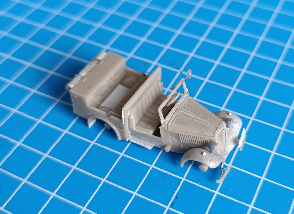

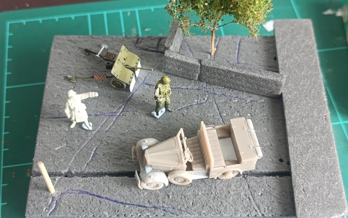

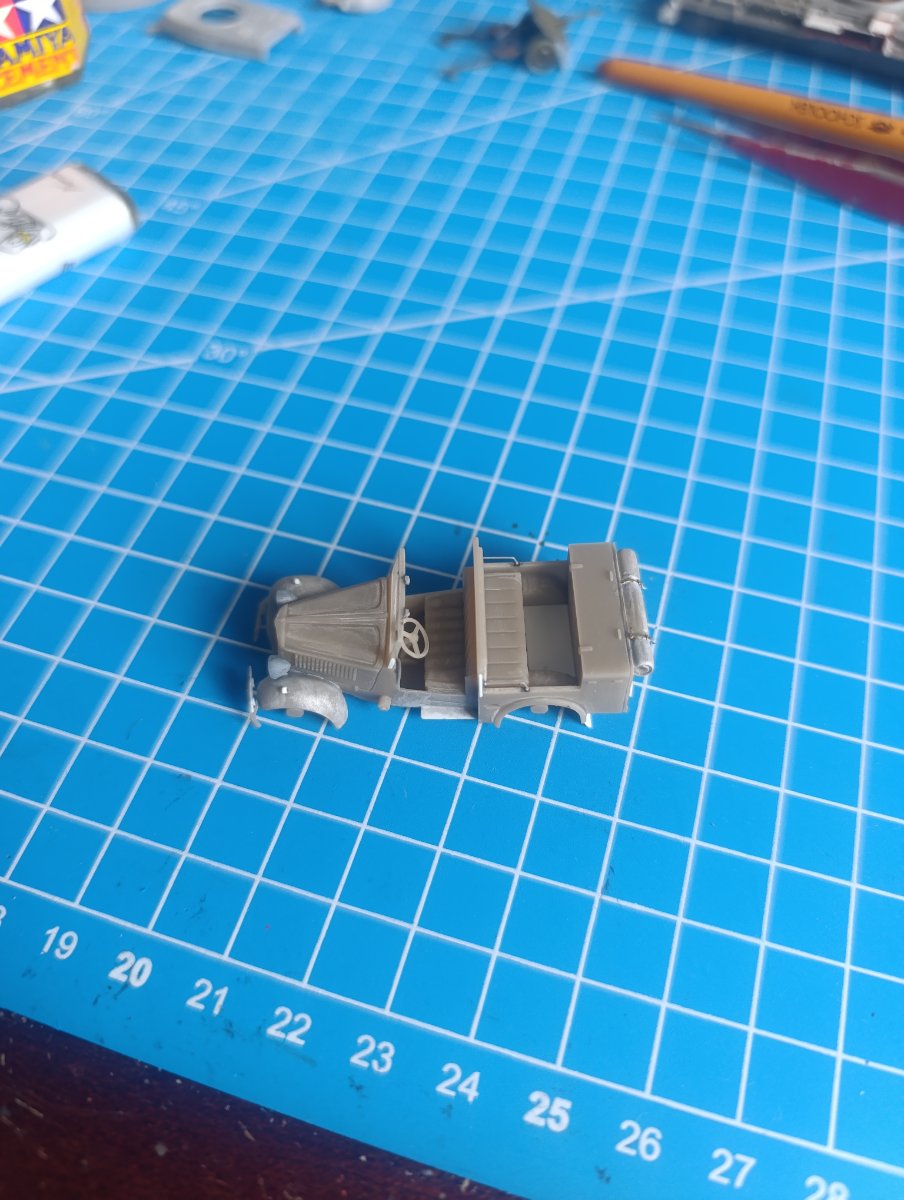

Zmotywowany faktem,że ftf wypuścił PzInża postanowiłem ukończyć rozgrzebamy projekt dioramy ukazującej bitwę pod Jordanowem.

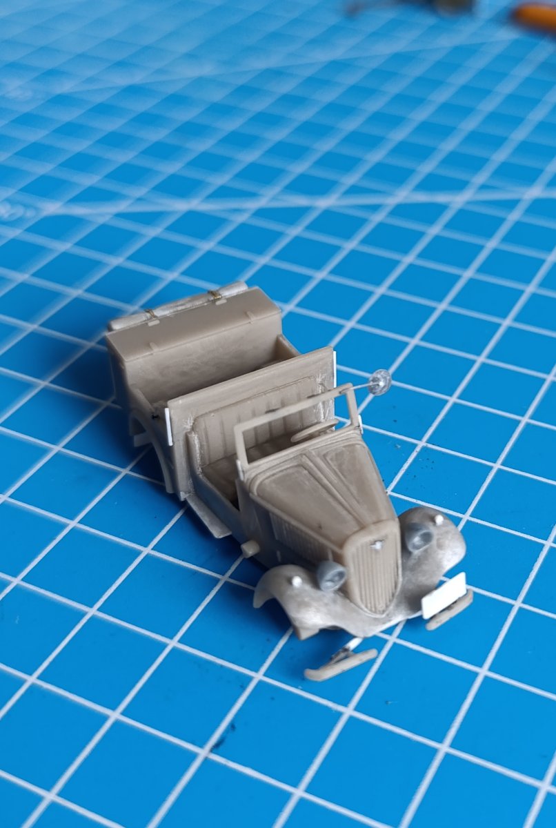

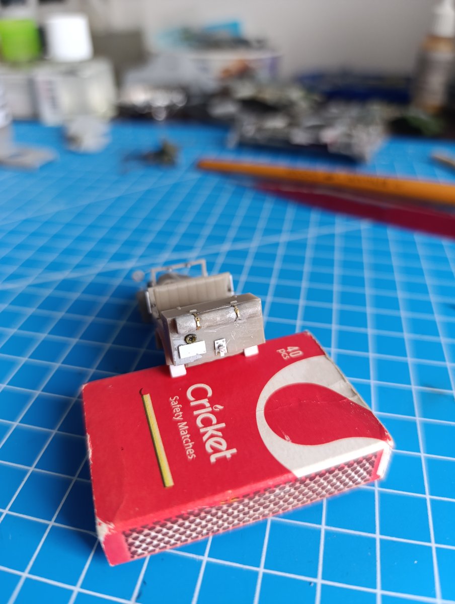

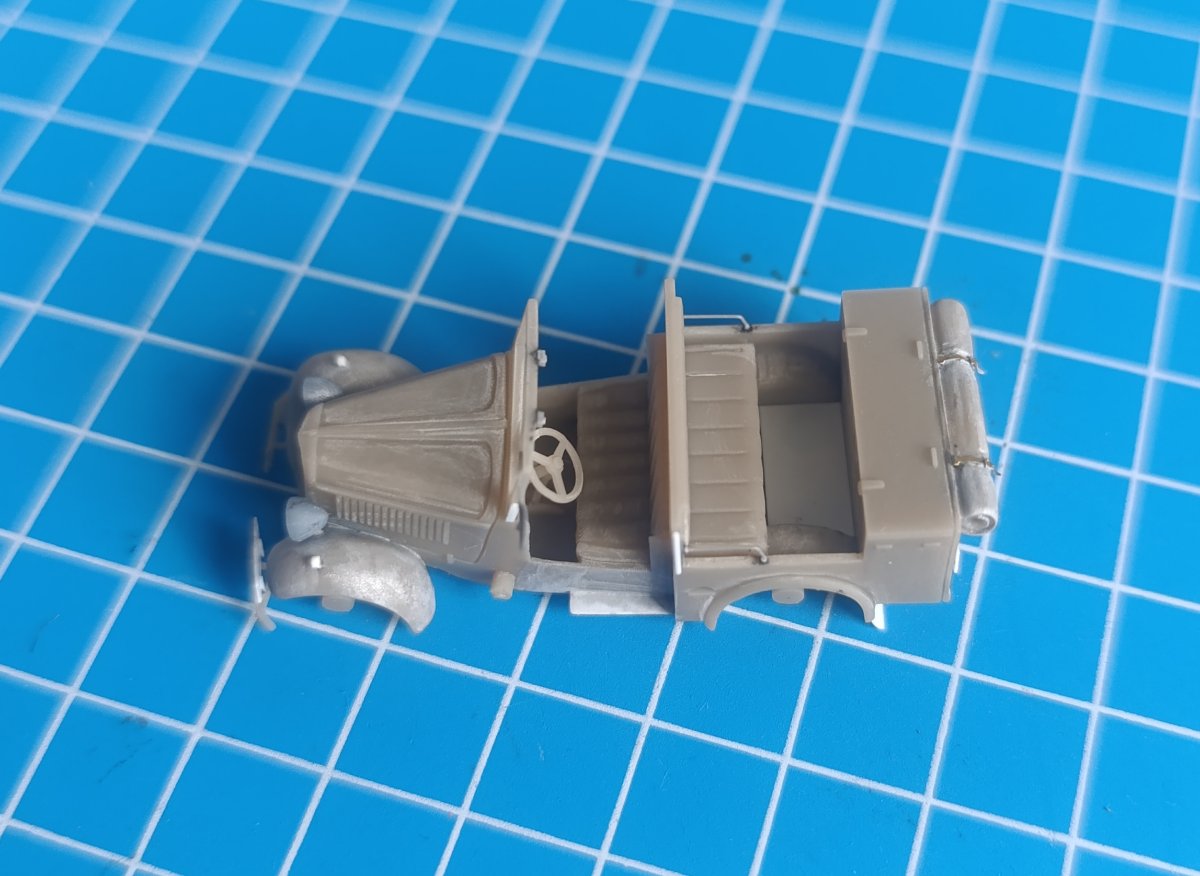

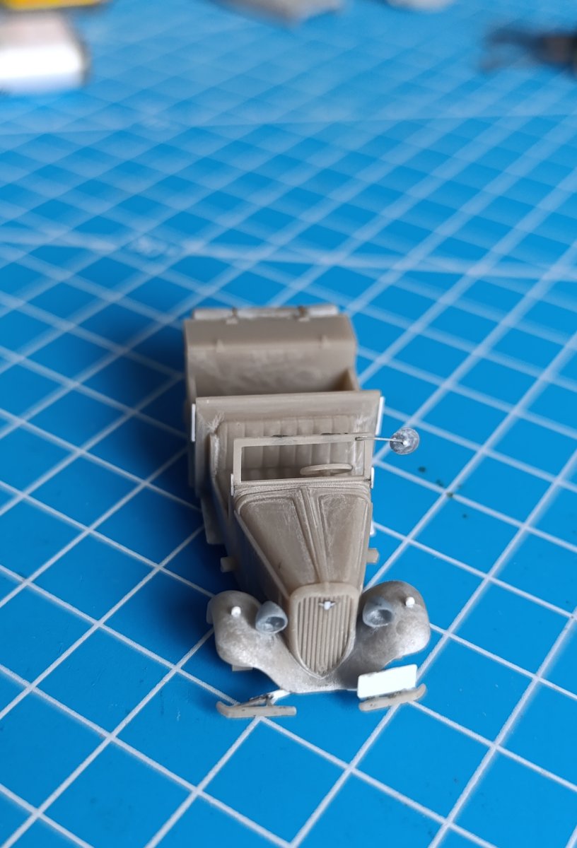

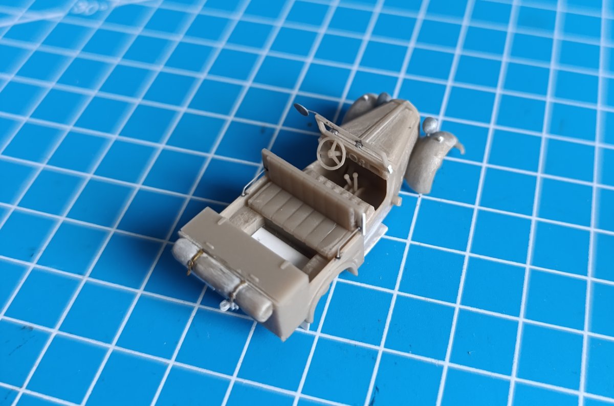

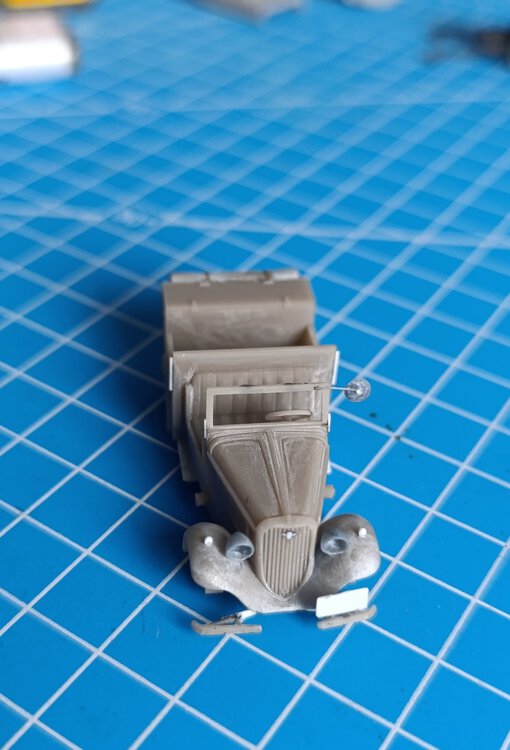

Tytułowy PzInż302 to druk MP3D.eu (jak to u Przemka świetny stosunek jakości do ceny). Tarki prawie nie ma, Przemek naprawdę dba o to. Wymagał jednak kilku poprawek: dodane chlapacze, podnóżki,rurki do stelaża, silniki do wycieraczek, zaślepiona dziura po km w podłodze, bardzo upierdliwe rączki/ poręcze z tyłu oraz wymienione lampy na znakomite druki także od EMP3D.  Do tego tablica rejestracji i lampka zmienione i przesunięte, odtworzony sprzęg z tylu oraz zderzak przedni który był pelny.  Odciąłem go delikatnie, przeciąłem i doszlifowane a następnie dokleilem na powrót do zaczepów i dodałem mocowanie rejestracji. Opończy nie Odciąłem ale usunąłem paski i zastąpiłem fototrawionymi. Poprawki zakończyłem dodaniem lusterka, lampek na błotnikach oraz imitacji logo Polskiego Fiata (co było trudne).
A ha, nowego PzInża 302 w związku z tym nie kupię...ale... jeśli widzieliście unbox Adama to w prezentowanych kalkach są też rejestracje które sprawdziłem no i 4 są z wersji telefonicznej z przyczepką, która zapewne niebawem😎

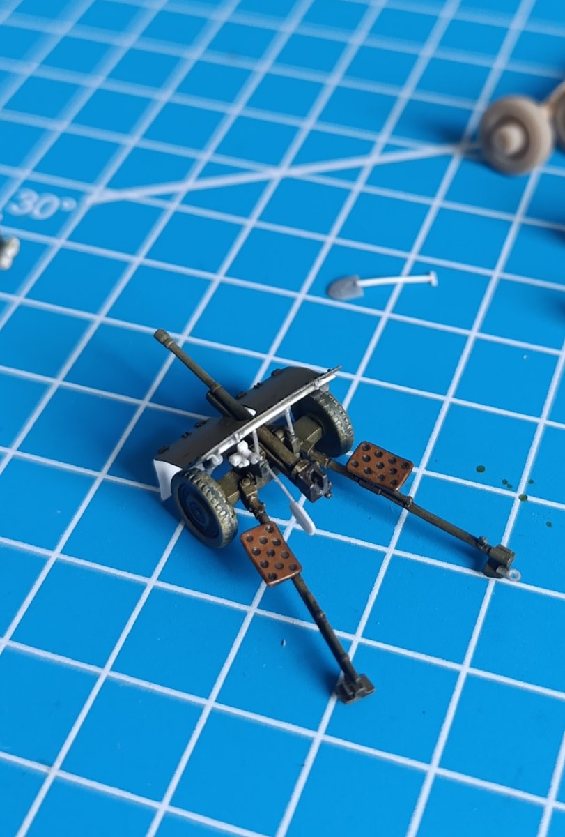

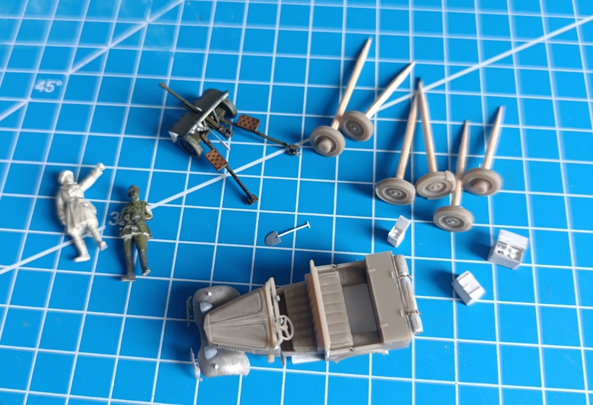

Bofors
To ranimacja zrobionego kiedyś Boforsa FTF. Doszły detale: celownik, mocowanie osłony, wycior czy osłona przed odrzutem.
Scenkę uzupełnią figurki (takie sobie) Ścianie oraz własnoręcznie wykonane skrzynki na amunicję (wzór znalazłem w necie).
Cdn...

16 minut temu, jerzype napisał:
Bofors
Kto tego Boforsa robił to wie, jakie to małe i delikatne.
W końcu moja bajka. Też mam taki zestaw w planach, ale nie wiadomo kiedy się zrealizuje. Ciekaw jestem efektu końcowego.
Boforsa nie robiłem ale robiłem Schneidera i już było pod górkę więc mam wyobrażenie co będzie z Boforsem. Jak sklejałem Schneidera to najlepiej rąk było nie używać bo co chwilę coś sie urywało albo łamało. Najlepiej to sklejać siłą woli albo może robotem chirurgicznym. Ciekawe czy by się dało? :wojo:
12 minut temu, Endrju napisał:
robiłem Schneidera
Schneider to przy Boforsie kolos :mrgreen:

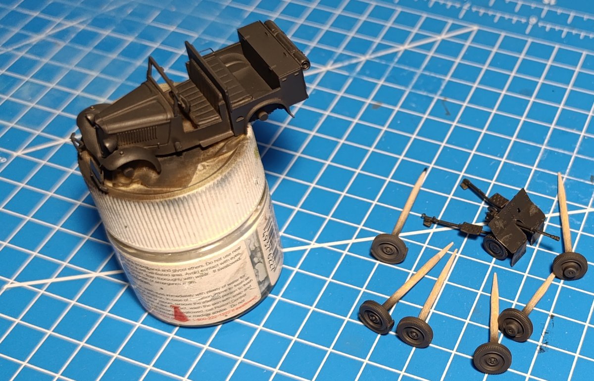

302ka i Bofors dziś wieczorem dostaną podkład.
