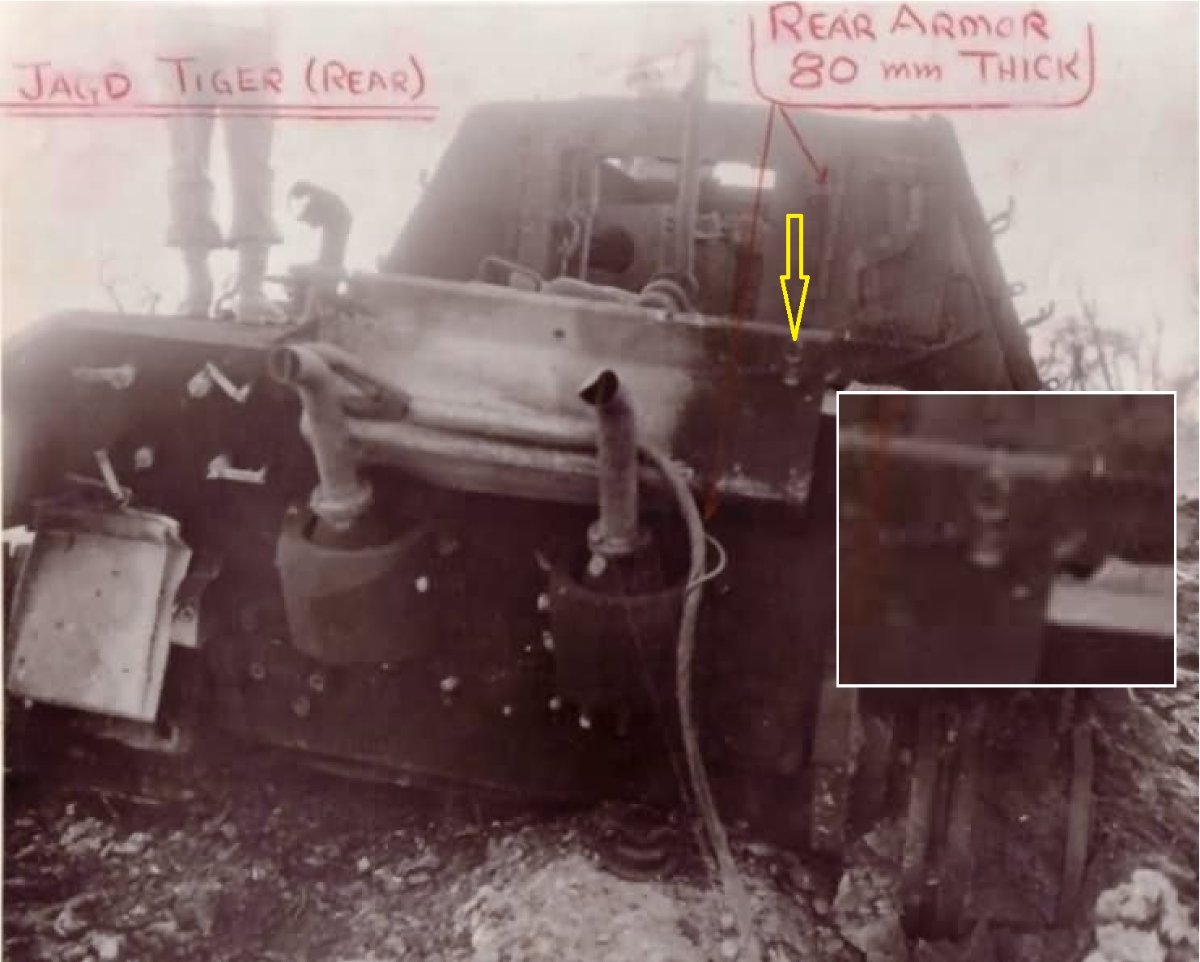

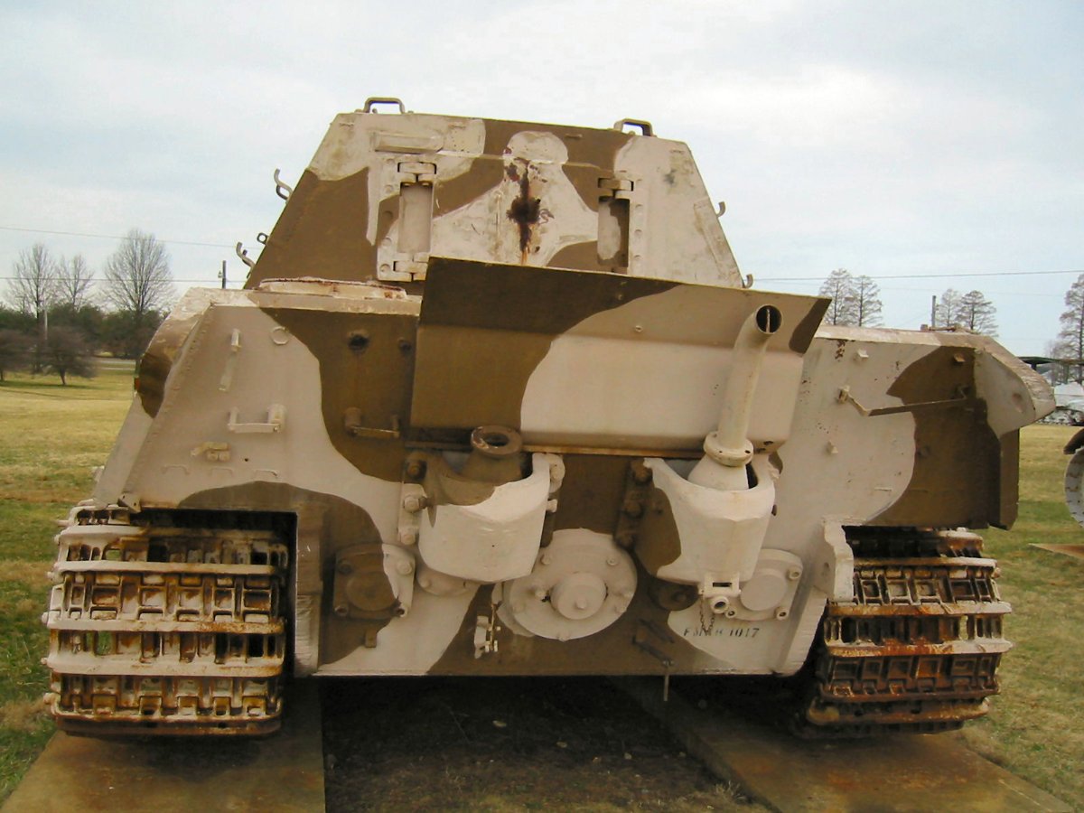

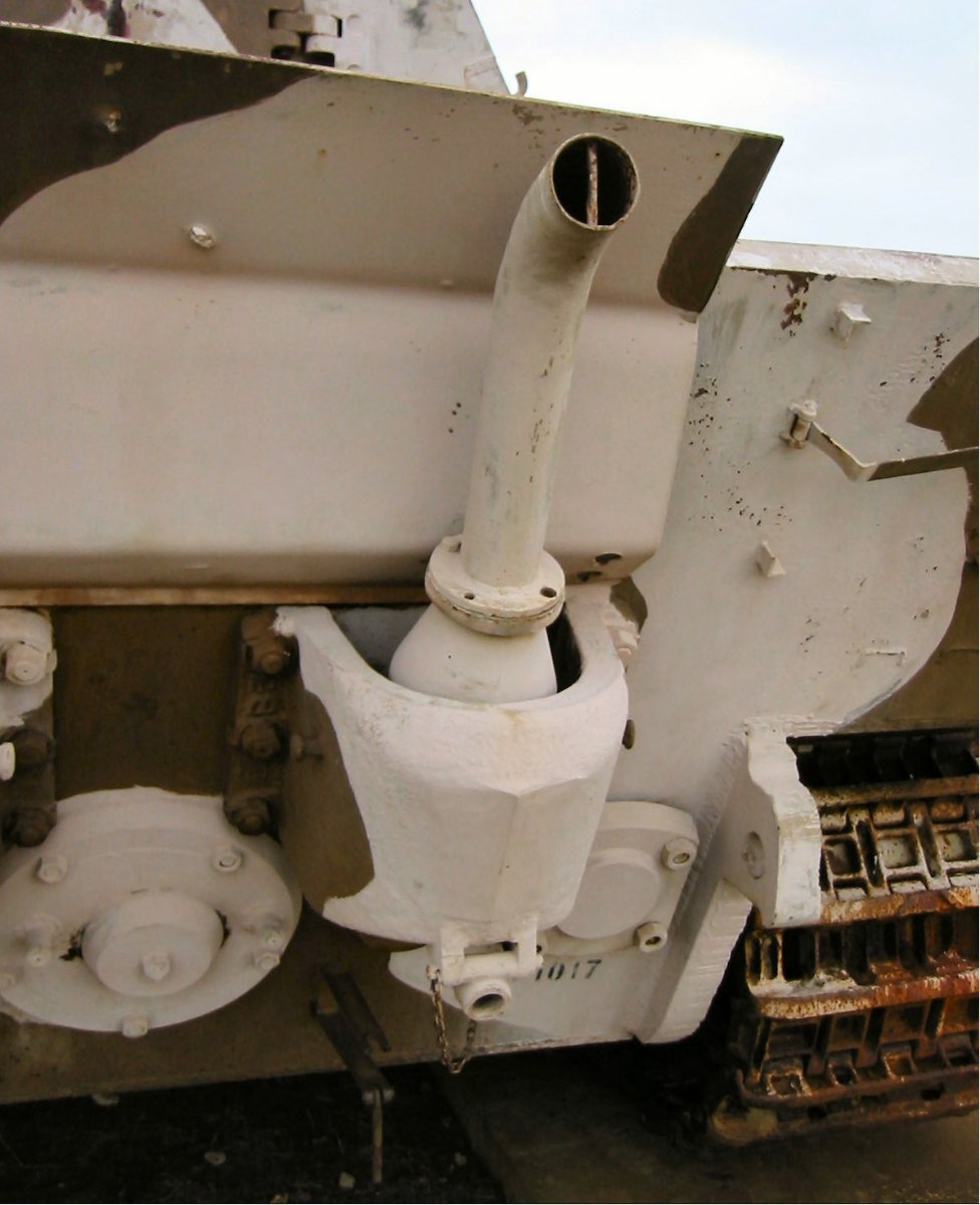

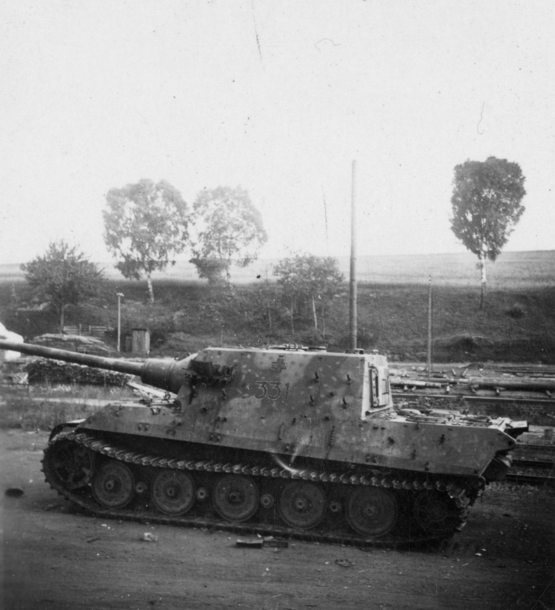

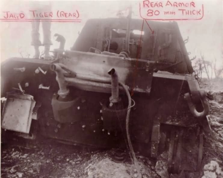

Dzień dobry. Zakupiłem od jednego z forumowiczów model Jagdtigera z firmy Takom. No i się zaczęło. Wybrałem pojazd o numerze 331 Kaspra Goggerle - tak wiem że oklepany ale za to dobrze obfotografowany. Chcę jak najbardziej zbliżyć się do stanu widocznego na zdjęciach, wykonanych już po zdobyciu maszyny przez Amerykanów w Neustadt. Prawidłowe kolory pomógł ustalić również forumowicz, którego uważam za największego znawce Panzerwaffe co najmniej na tym forum. Ale zapewne nie tylko. Teraz proszę o pomoc wszystkich. Ad rem: na czarno-białym zdjęciu widać że jest nad wydechami jakaś płyta (deflektor?). Przeglądałem mnóstwo zdjęć i coś podobnego znalazłem tylko na kolejnym zdjęciu. Standard to to nie był. Jaga 331 jak wiadomo wylądowała w muzeum i nadal ma tą płytę. Pomóżcie czy dobrze myślę, czy nie jest to czasem upchniety za wydech segment fartucha bocznego? Drugie pytanie - czy na pierwszej fotce jest jeszcze lewa rura wydechowa czy już jej tam nie ma - nie umiem tego jednoznacznie stwierdzić.  Za wszelką pomoc dziękuję - chce jak najbardziej się da zbliżyć w tym projekcie do prawdy historycznej. Pozdrawiam
Drugie zdjęcie te z malunkami amerykanów -

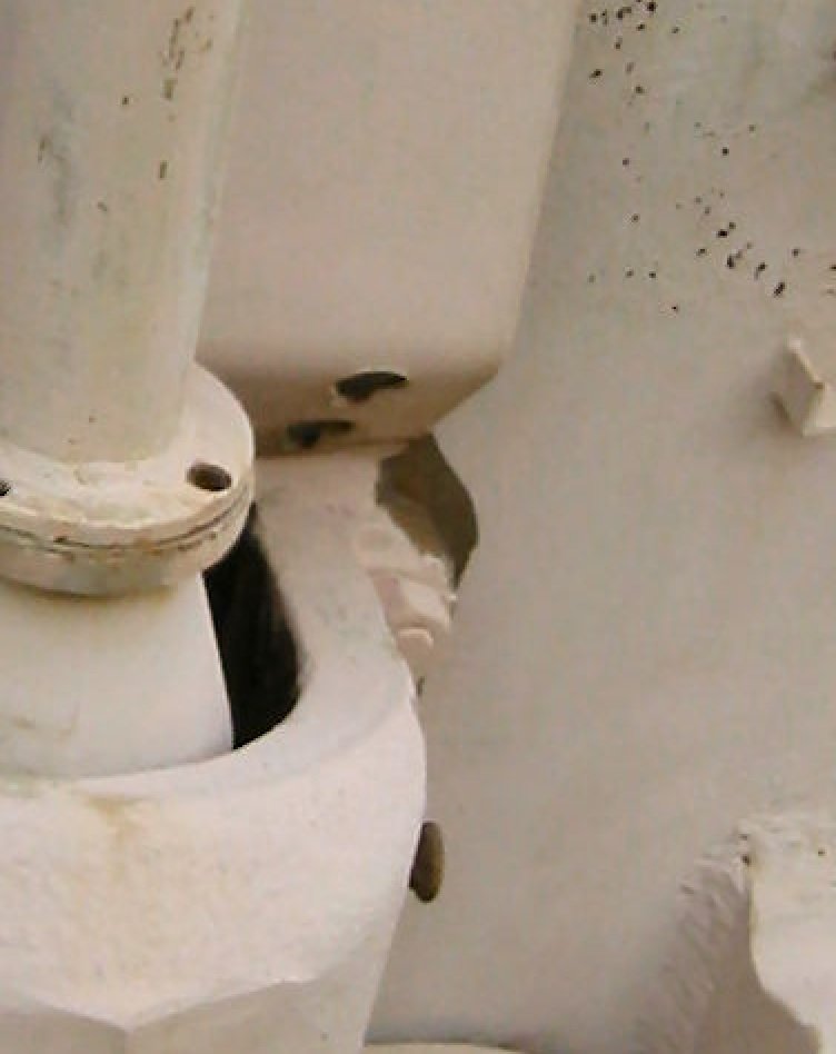

Widoczne mocowanie - boczny fartuch.
Zdjęcie czarno białe - ta sama płyta tylko inaczej ułożona.
Na pierwszej fotce leży całkiem płasko - dlatego ciężko cokolwiek o tym powiedzieć.
