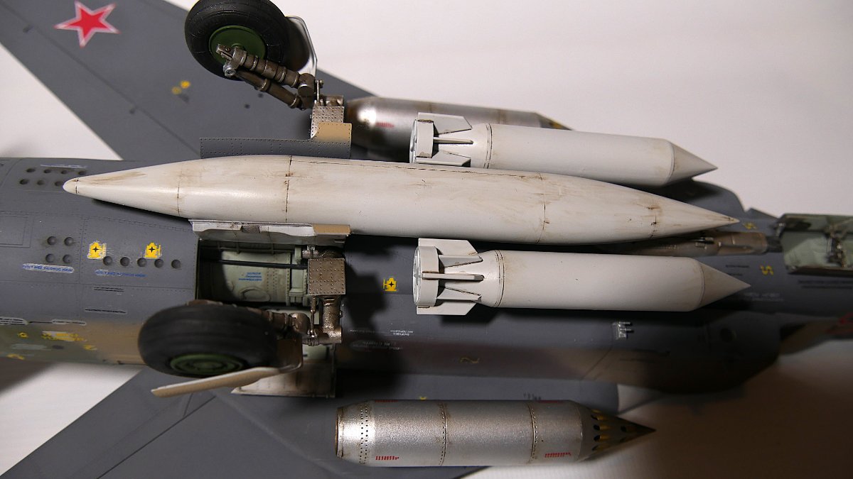

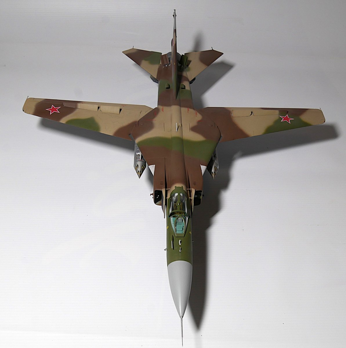

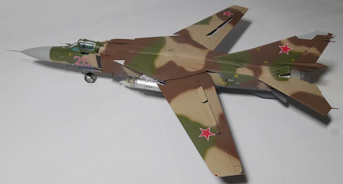

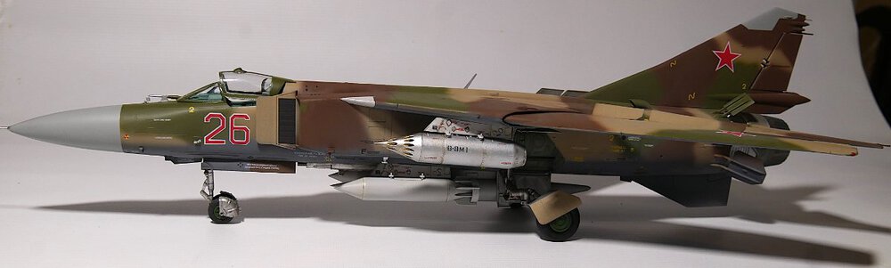

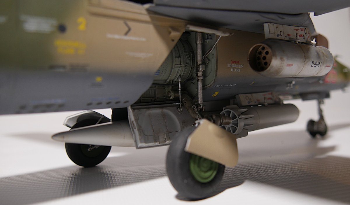

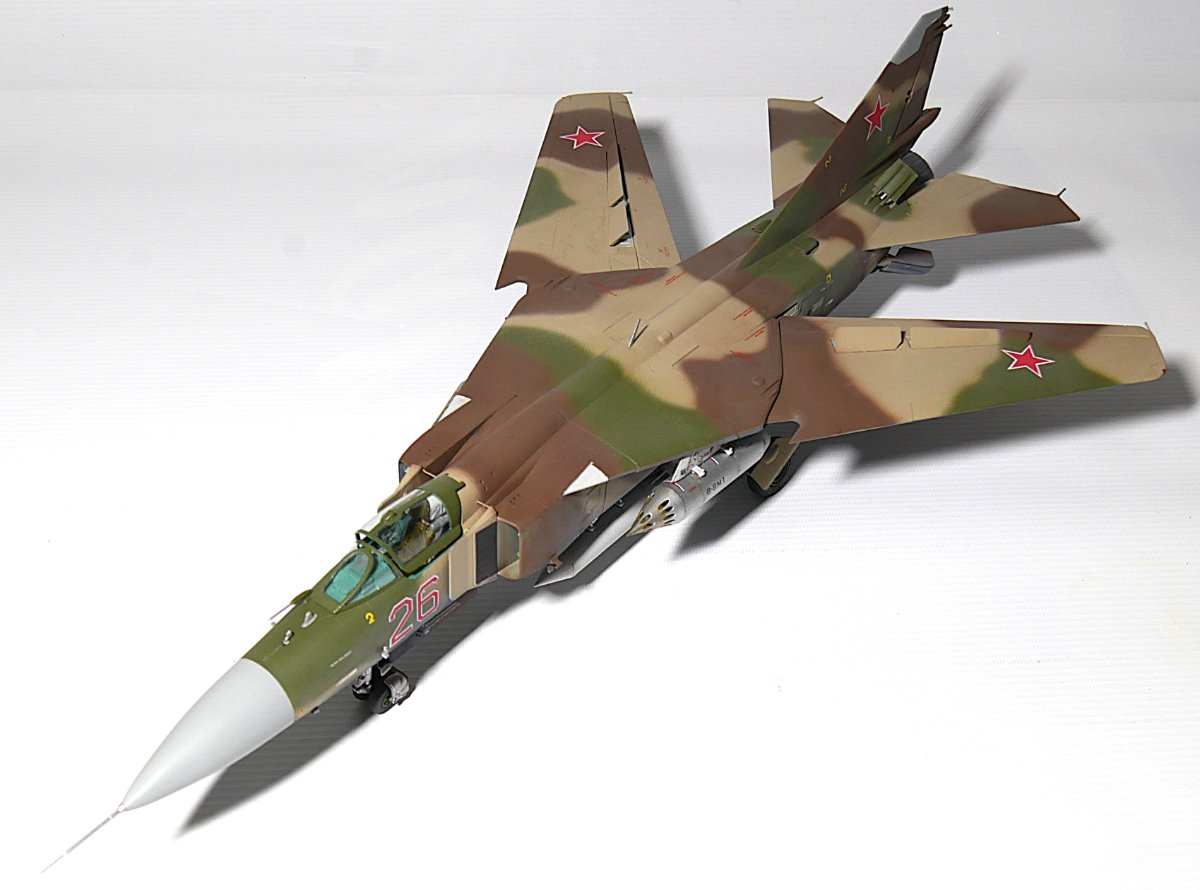

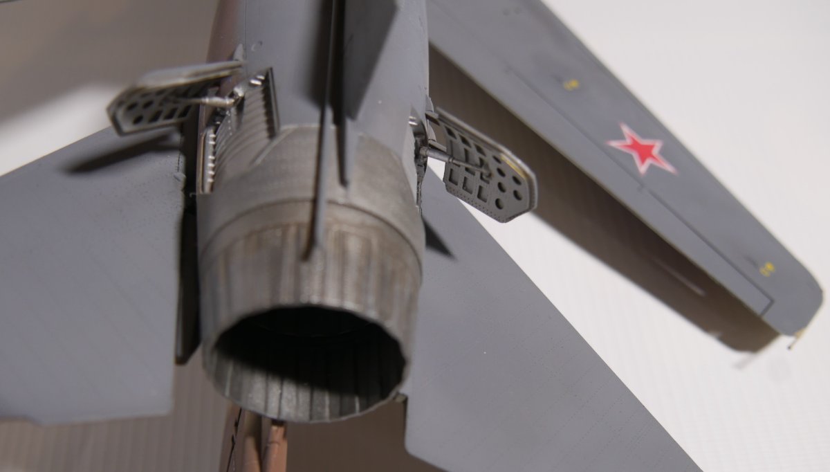

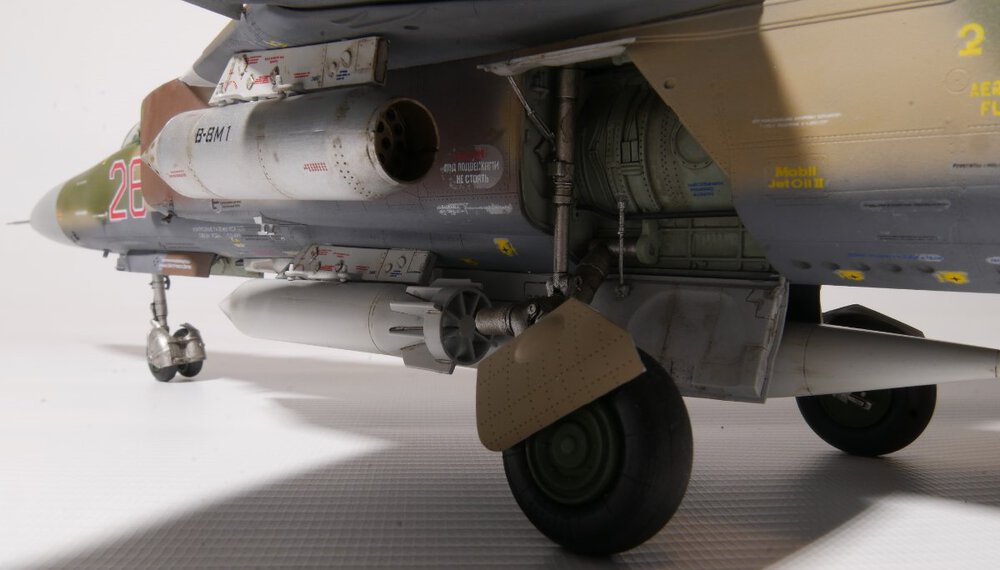

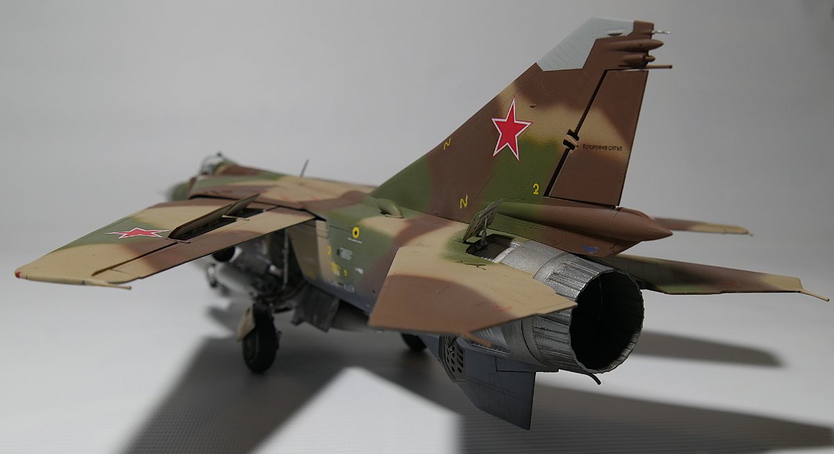

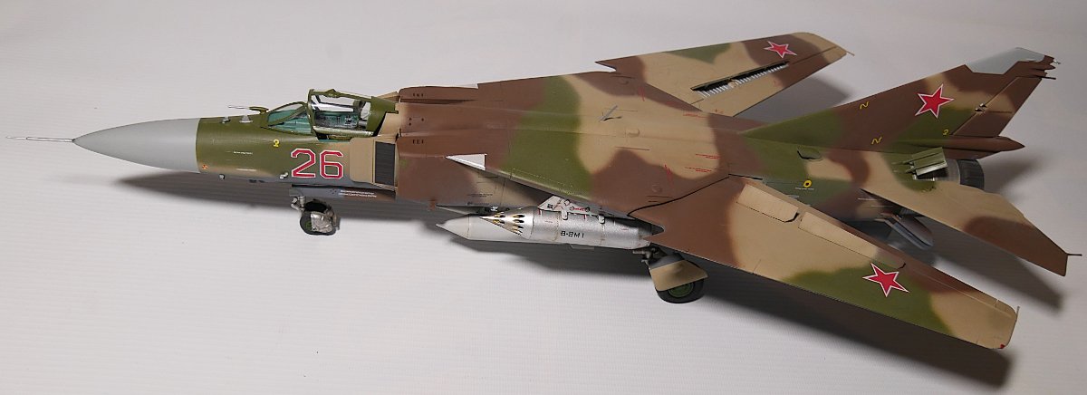

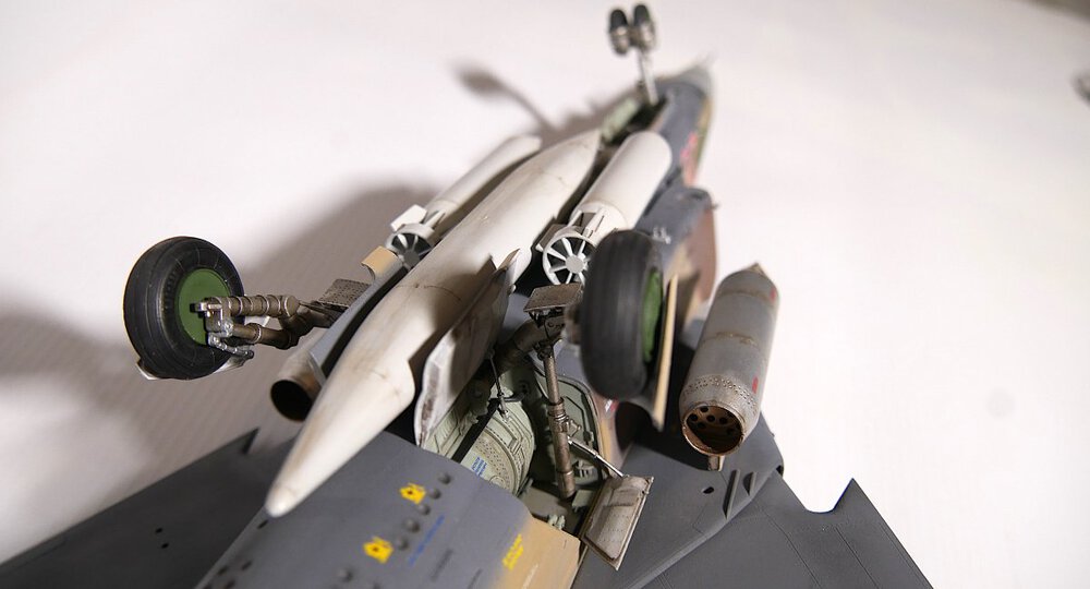

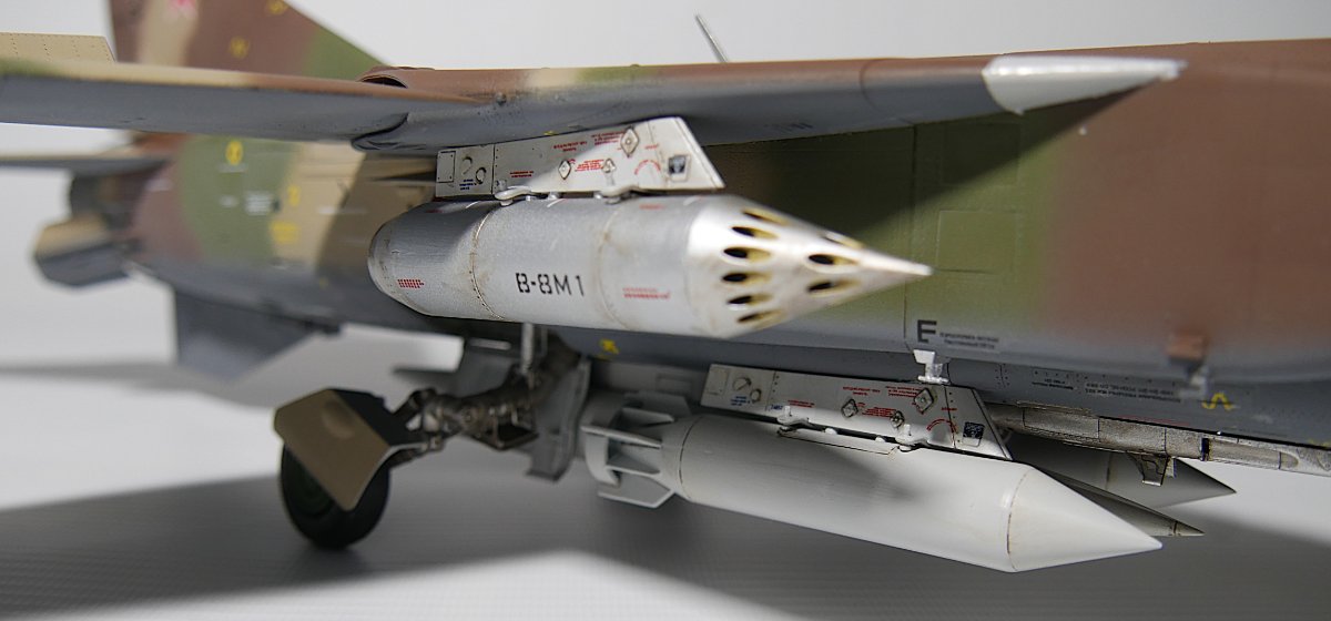

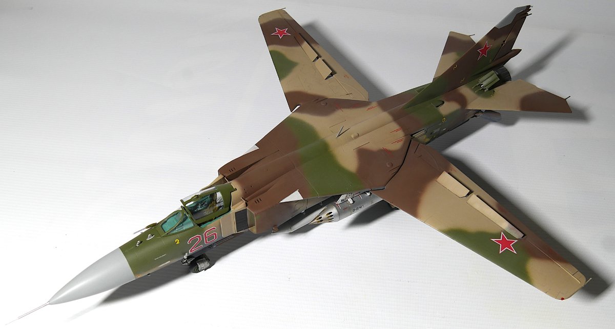

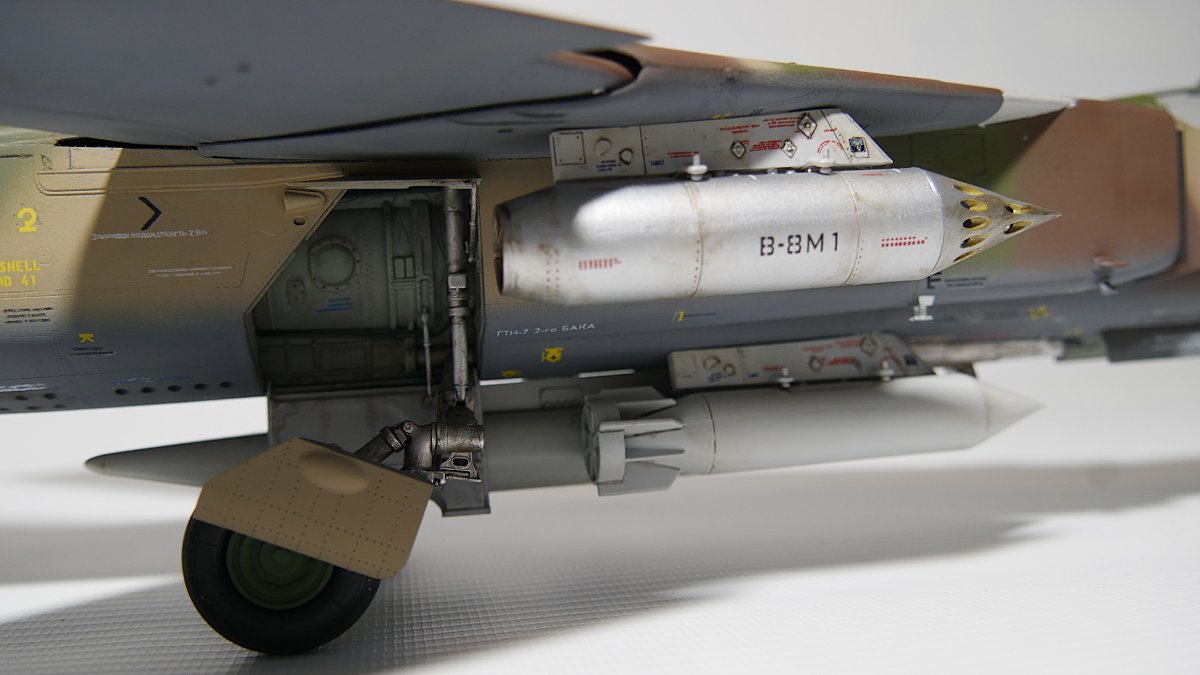

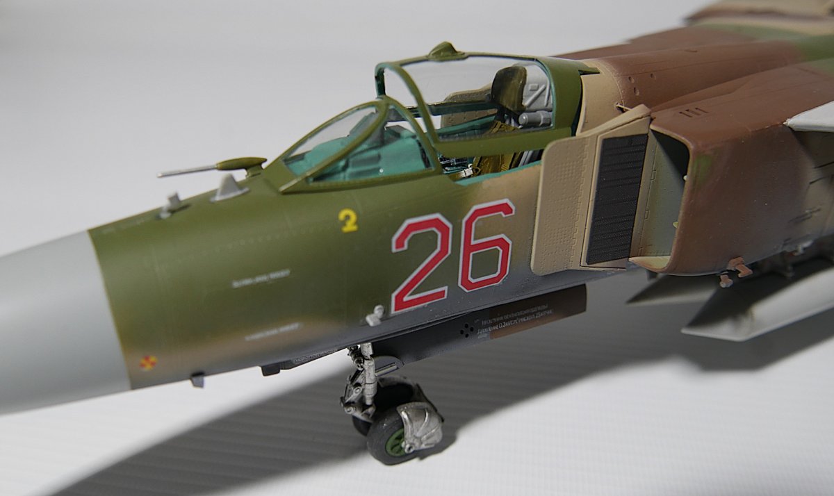

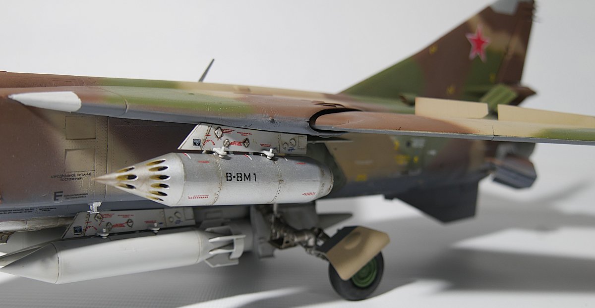

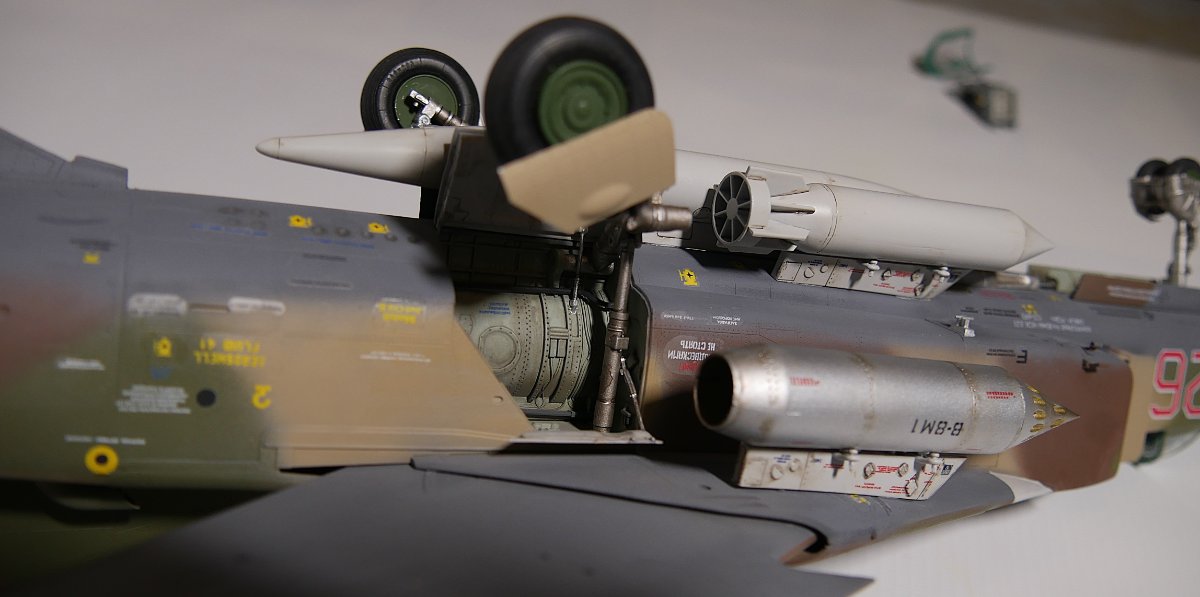

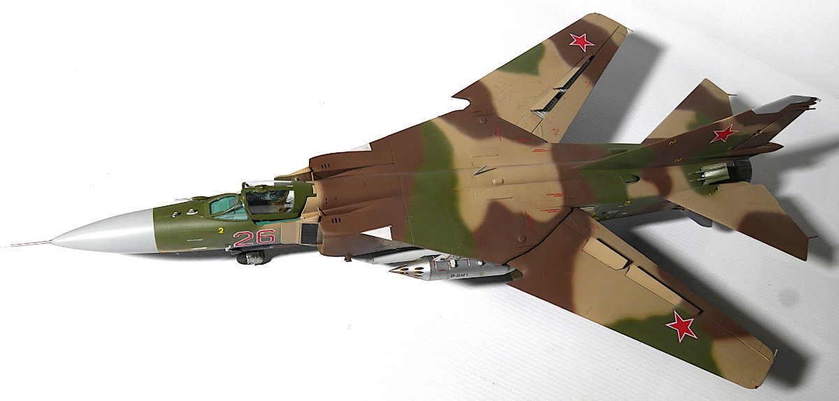

kiej Napisano 7 godzin temu Share Napisano 7 godzin temu Witam ponownie Forumowiczki i Forumowiczów Po małej "burzy" wywołanej zamieszczonym przeze mnie MIG-29A, zgodnie z obietnicą pokazuję mój pierwszy model 1/32, ukochany, "podglądany" w Bagiczu MIG-23 Flogger. Historia samodzielnego przelotu nad Europą pustego samolotu i jego katastrofy w Holandii, położyła się cieniem nad pułkiem z Bagicza. Konstruktywne uwagi jak zawsze mile widziane 3 Cytuj Odnośnik do komentarza Udostępnij na innych stronach More sharing options...
Irek-M1 Napisano 3 godziny temu Share Napisano 3 godziny temu Witam błędów jest kilka : przerywacze na skrzydłach zawsze wychylają się różnicowo tzn. jeśli podnosi się na jednym skrzydle na drugim jest zamknięty, Płetwa pod kadłubowa jest złożona jeśli samolot ma rozłożone podwozie. Czujnik kąta natarcia z boku kadłuba ten obok numeru taktycznego jest wklejony odwrotnie, Odgromniki nigdy nie były malowane. W napływach skrzydeł nie ma kierownic strug powietrza , jest tam podwójny uskok . Krawędź wlotu powietrza jest symetryczna w modelu jest błąd. Nie zaszpachlowałeś łączenia wyprasek za kabiną pilota-źle to wygląda. Również węzły obrotu skrzydeł zarówno z góry jak i z dołu nie były malowane, u ciebie na dole są tylko otwory. Brak tłumików drgań w sterze kierunku. To tak na szybko. Sorry za ten opis. Cytuj Odnośnik do komentarza Udostępnij na innych stronach More sharing options...

kiej Napisano 2 godziny temu Autor Share Napisano 2 godziny temu Godzinę temu, Irek-M1 napisał: Witam błędów jest kilka : przerywacze na skrzydłach zawsze wychylają się różnicowo tzn. jeśli podnosi się na jednym skrzydle na drugim jest zamknięty, Płetwa pod kadłubowa jest złożona jeśli samolot ma rozłożone podwozie. Czujnik kąta natarcia z boku kadłuba ten obok numeru taktycznego jest wklejony odwrotnie, Odgromniki nigdy nie były malowane. W napływach skrzydeł nie ma kierownic strug powietrza , jest tam podwójny uskok . Krawędź wlotu powietrza jest symetryczna w modelu jest błąd. Nie zaszpachlowałeś łączenia wyprasek za kabiną pilota-źle to wygląda. Również węzły obrotu skrzydeł zarówno z góry jak i z dołu nie były malowane, u ciebie na dole są tylko otwory. Brak tłumików drgań w sterze kierunku. To tak na szybko. Sorry za ten opis. no problem, "prawdziwa cnota krytyk się nie boi" Cytuj Odnośnik do komentarza Udostępnij na innych stronach More sharing options...
Adamo722 Napisano 1 godzinę temu Share Napisano 1 godzinę temu Raczej otwórz warsztat przy kolejnym modelu. Nie chodzi ani o cnotę ani o krytykę ale o uniknięcie błędów i w tym inni też ci pomogą Sklejaj dalej kolejny model czegoś uczy Cytuj Odnośnik do komentarza Udostępnij na innych stronach More sharing options...
kiej Napisano 1 godzinę temu Autor Share Napisano 1 godzinę temu 21 minut temu, Adamo722 napisał: Raczej otwórz warsztat przy kolejnym modelu. Nie chodzi ani o cnotę ani o krytykę ale o uniknięcie błędów i w tym inni też ci pomogą Sklejaj dalej kolejny model czegoś uczy Tak do tego podchodzę Cytuj Odnośnik do komentarza Udostępnij na innych stronach More sharing options...
