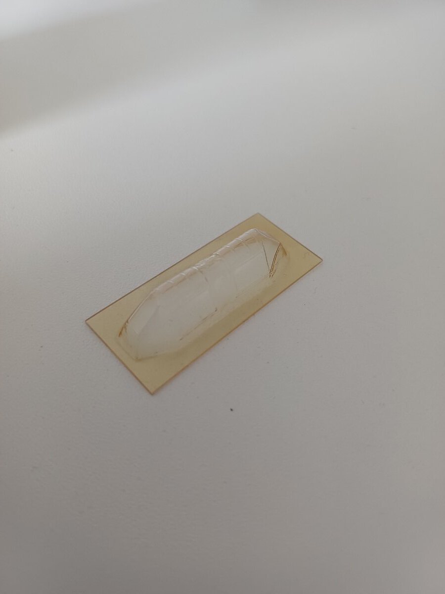

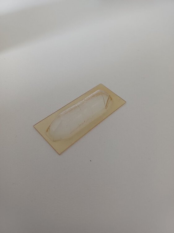

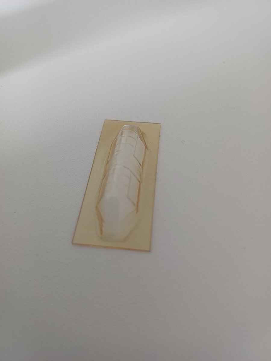

staś Napisano 16 godzin temu Share Napisano 16 godzin temu Nie wiem czy w tym dziale ale chciałbym kolegów poinformować że być może problem z pożółkłymi plexi jest do ogarnięcia. A mianowicie : Zakupiłem wodę utlenioną w gęstej konsystencji po czym bardzo gęsto pędzelkiem nałożyłem specyfik . Po czym zamknąłem szczelnie i na słońce . Kąpiel około 4 godzin i i jeszcze raz powtórka -maść , woreczek , słońce 6 godzin . Płukanie w ciepłej wodzie i gotowe . Wstawiam zdjęcia płynu i efektu końcowego ale zapomniałem zrobić początkowego. Może komuś się przyda ta wiedza . Jeszcze jedno - jest jeszcze płyn o stężeniu 15% ale brakło w sklepie 1 Cytuj Odnośnik do komentarza Udostępnij na innych stronach More sharing options...

staś Napisano 15 godzin temu Autor Share Napisano 15 godzin temu Pewnie pożółkną ale to jest długofalowy proces . Zabezpieczenie lakierem ma sens ale to się okaże za jakiś dłuższy czas przy wystawieniu modelu na słońce . Mnie chodzi tylko o pomysł bo miałem problem a nie chciało mi się robić nowej . Koszt buteleczki to 18 zeta więc taniej i szybciej jak robić nową owiewkę Cytuj Odnośnik do komentarza Udostępnij na innych stronach More sharing options...
