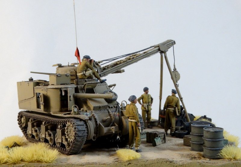

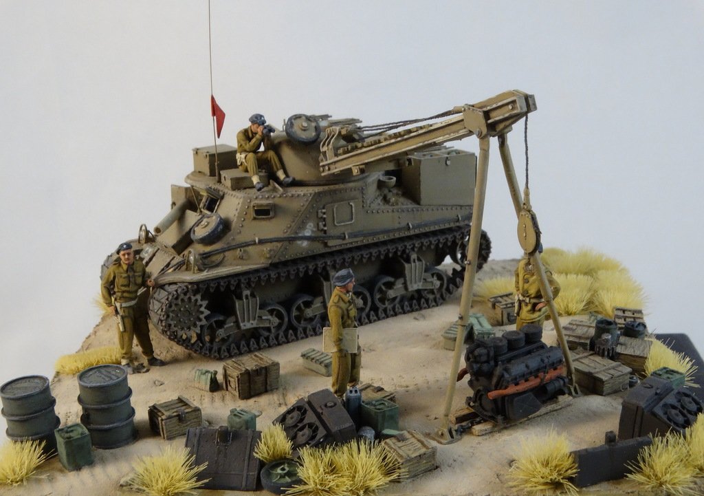

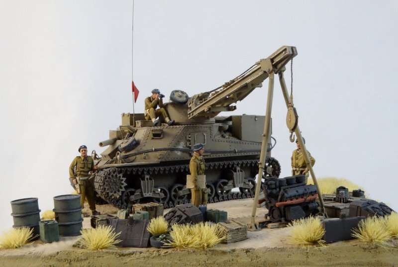

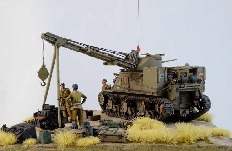

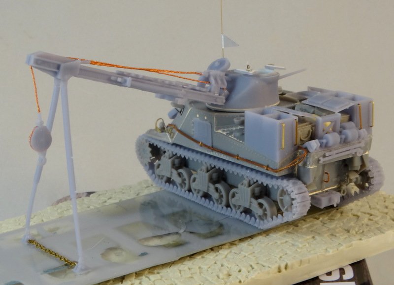

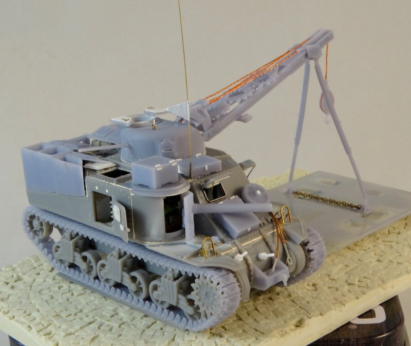

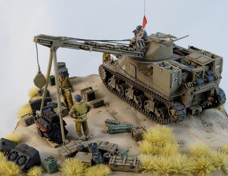

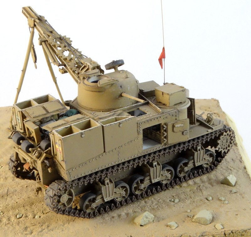

W tym tygodniu model "z dokumentacją" z 2025, czyli pancerny ciągnik ewakuacyjny na bazie czołgu M3 Lee.
Mirage zrobił rodzinę czołgów Lee dość dawno temu. Nie tak dawno wypuścił kolejną odmianę, dodając do "standardowego" czołgu wydruki 3D wraz z figurkami trzech Amerykanów. Ponieważ Wojsko Polskie wykorzystywało tego typu pojazdy, to zacząłem drążyć temat. Jakby ktoś chciał znać szczegóły, to mogę mu udostępnić dokumentację.
Pojazd ma przedstawiać wóz oznaczony jako "Slop" z 9. Kompanii Warsztatowej 2. Warszawskiej Dywizji Pancernej  z Włoch z roku 1945.

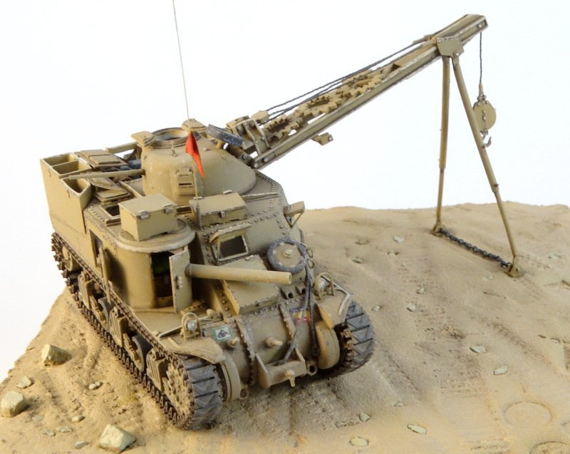

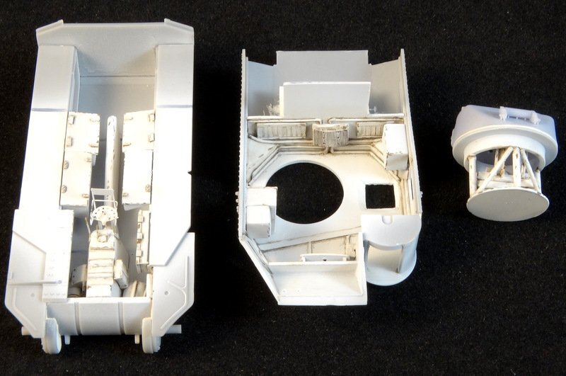

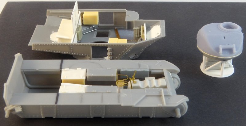

Miałem już doświadczenie z robieniem wnętrza Lee, więc otworzyłem mu wszelkie możliwe włazy i skrzynki. Dokładnych materiałów nie znalazłem, więc trochę musiałem improwizować. Kalki do pojazdu wykonane zostały na specjalne zamówienie, dzięki pomocą kolegi Mirka.

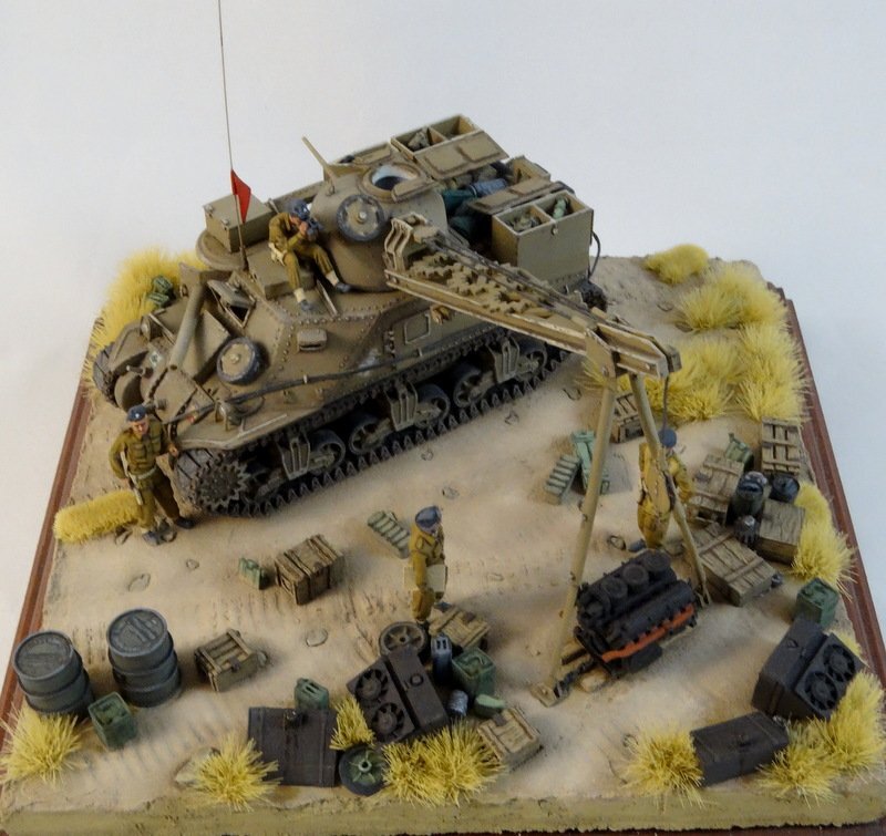

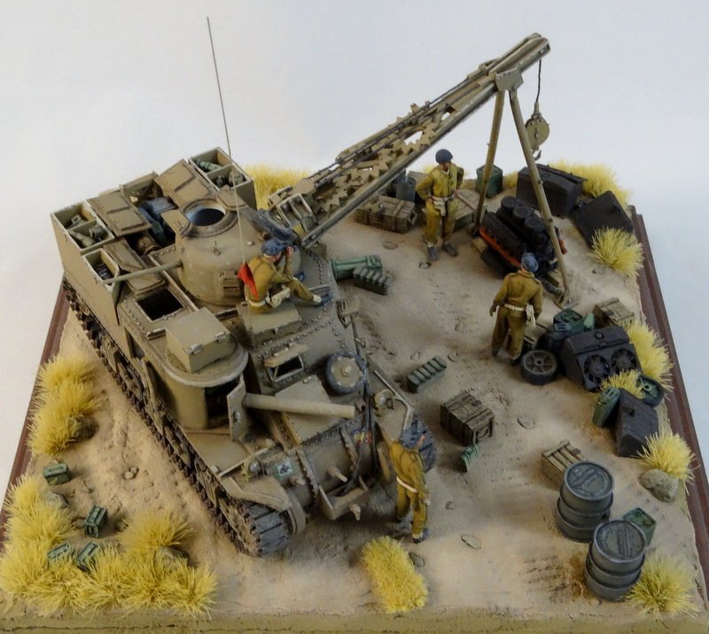

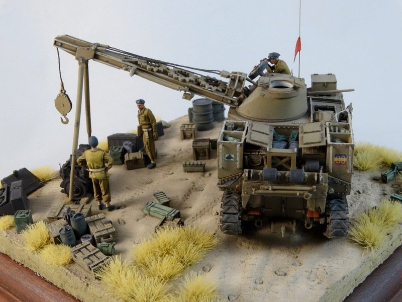

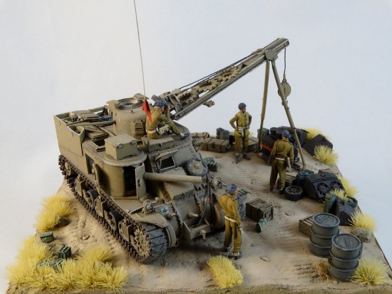

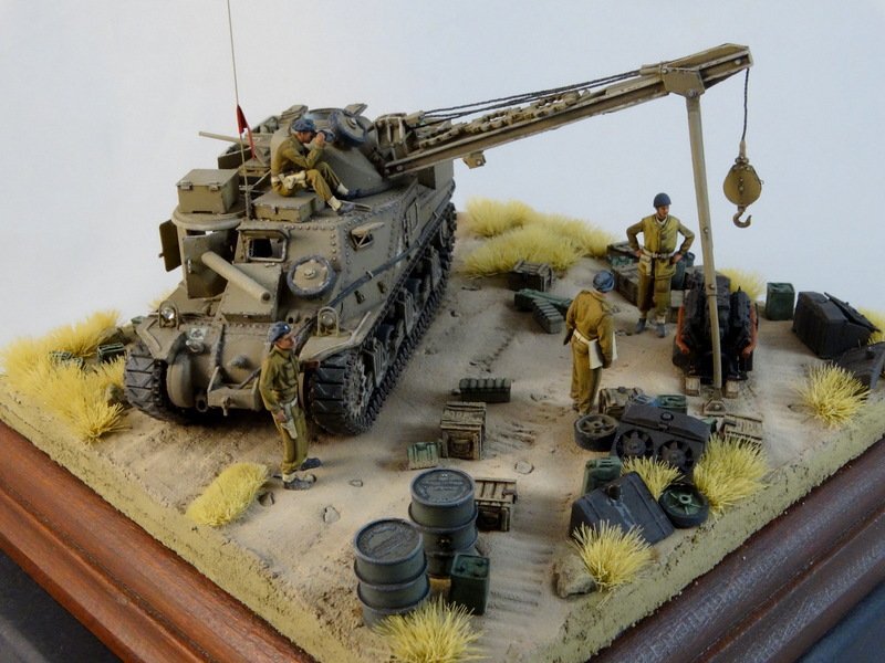

Uznałem, że najlepiej będzie się prezentował w pozycji z rozłożonych dźwigiem, więc na podstawce jest silnik z 3D od Tiger oraz dużo innych elementów niemieckiego sprzętu. Figurki od również polskiej firmy GlowelMiniatures.
Czekam na wasze opinie!
  • Like 11
Cześć!

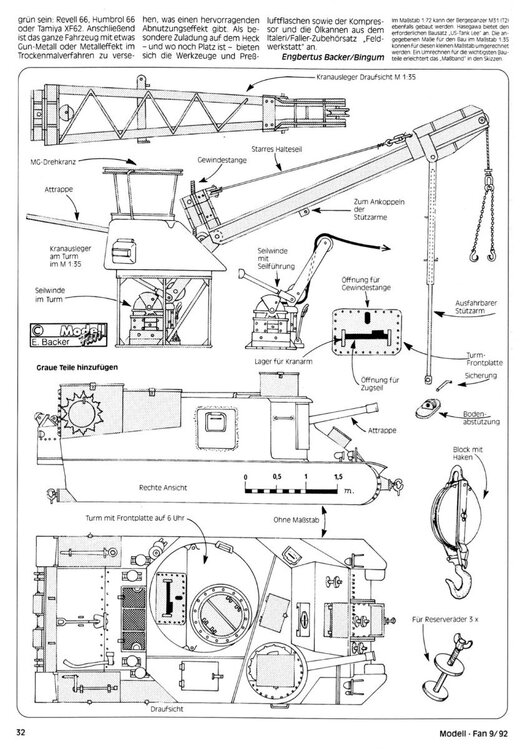

Ładnie wyszedł! Też sobie kupiłem ten model, ale chciałem go zrobić w położeniu marszowym.
Mam pewne wątpliwości, czy w tej wersji wieża powinna mieć kosz/platformę - ale nie mam na to żadnych papierów - a Ty coś masz? Ja bym i tak tu w moim wnętrza nie robił.
Pozdrawiam serdecznie
Paweł

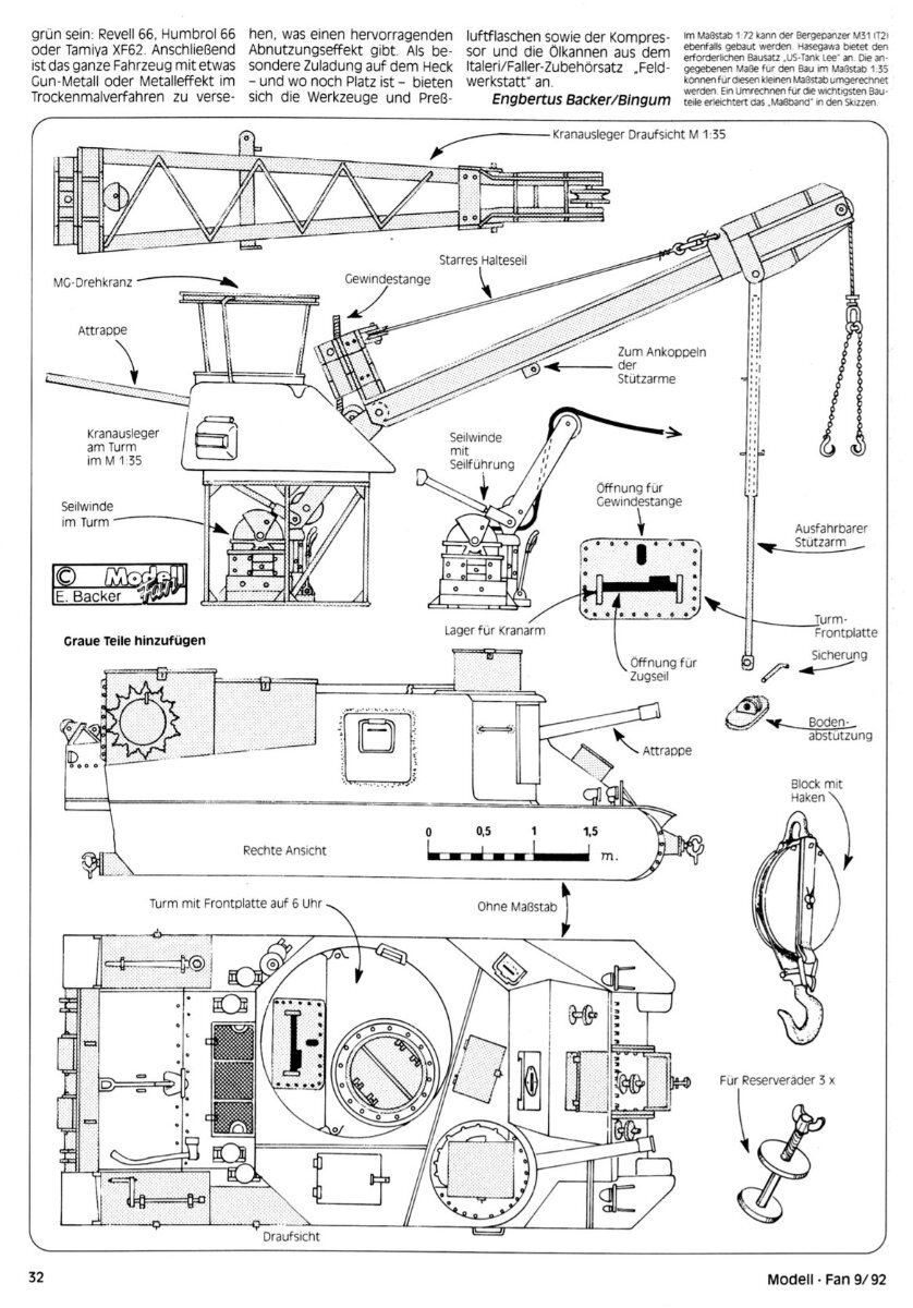

W numerze ModelFan nr 1992/9 znalazłem plany/rysunki na których podstawie wykonałem kosz pod wierzą... nie trafiłem na inne materiały, więc uznałem że te są "prawdziwe". Jest tam wprawdzie późniejsza wersja tego wozu, ale jak już pisałem trochę "improwizowałem" :)..
Paweł
Twoje domysły są słuszne , nie było tam kosza tylko ,, kołowrotek ,, nazywany dalej wyciągarką

Bazowałem na poniższych rysunkach. Skoro był dźwig, to musiała być i wyciągarka, wieża była obrotowa, więc wyciągarka też powinna się kręcić z nią.
Samą "wyciągarkę" bardzo uprościłem, ale "kosz" wydawał mi się logiczną konsekwencją.
Jak porównasz  rysunek z Model Fana z fotkami  to jest to prawie to samo , i nic w rysunku nie wskazuje na to aby był tam kosz , bynajmniej ja tego nie widzę . Poza tym w koszu oprócz ,, kołowrotka ,, który był przykręcany do szyn  musiał by się zmieści jeszcze jego operator sterujący widocznymi drążkami . Mam  pewną teorię w jaki sposób zmieniano układ prowadzenia liny z hakiem ale dowodu mi brak
17 godzin temu, pmroczko napisał:
Cześć!
Ale ożartą dyskusję tu wywołałem - ciesze się, że zapytałem!
Czy tak zażartą ...?  Patrząc juz na poniższą fotkę widać linki wychodzące z wnętrza wieży  więc gdzieś musiał być zamontowany kołowrotek . W tylnej części kadłuba nie było miejsca bo przecież był tam silnik i to chyba  podwójna gwiazda więc pozostawała wieża . Wyciągarka zastosowana w M31 przypomina tą z M26 czyli mała nie jest i miejsca potrzebuje. Ważne że się wyjaśniło
