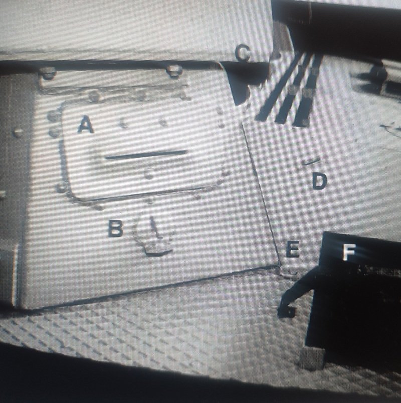

Dłubie wnętrze i... znalazłem Aberowi kilka błędów.
1. Stelarz radia jest dość swobodnie potraktowany (prze zemnie również)
2. Nie wiem czym się kierowali ale mają BIG ERROR w temacie wizjera przy radiostacji. Przede wszystkim był płaską blachą jak w wieżyczce i nie maił tych wszystkich ustrojstw do otwierania. Za to miał taki długi drut, którym mógł go otworzyć kierowca.
3. Podobnie wizjer za plecami kierowcy. Tu na odwrót. Dali taki dziwaczny uproszczony. Który w zasadzie nie dałby się otwierać. W rzeczywistości był normalny "pełnosprawny" wizjer.
Wiem, ale to nie zmienia faktu, że mi się podoba. Jak patrzę na fotki tych stelaży... to była istna plątanina kątowników i pasków blachy. Zrobienie tego na tip-top byłoby strasznie męczące/pracochłonne (wymyślili sobie taki system "klatka w klatce").
Z tego wizjera praktycznie nie korzystali, był po prostu niefunkcjonalny. Dlatego nie miał szczeliny obserwacyjnej w pancernej osłonie i "bebechów" (ramka ze szkłem pancernym), jak pozostałe wizjery. A był otwierany fakycznie wajchą z cięgnem przez kierowcę (nie miał normalnej wajchy z zębatkową blokadą jak reszta wizjerów).

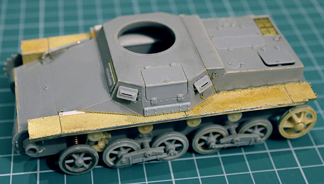

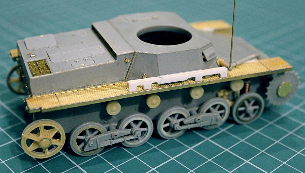

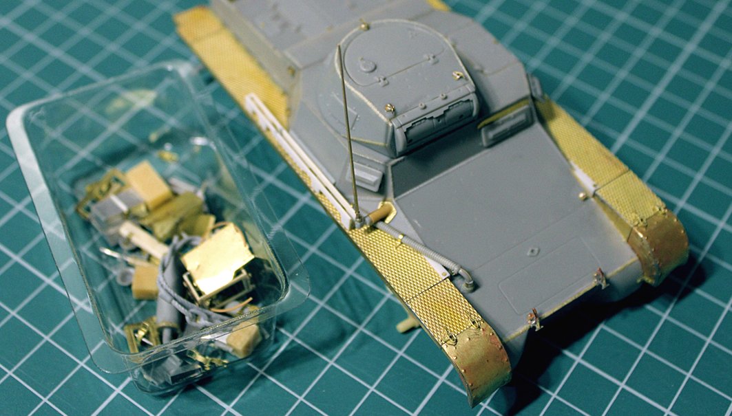

Wymieniłem błotniki na Aberowskie lutowane. Zrezygnowałem z wnętrza. Szkoda życia...  nie za wiele i mi już go chyba zostało :)385908084_PzIB-fot2new.thumb.jpg.0e07ea40e53b8dae1a9c7f0bb819315e.jpg
Dość problematycznym detalem jest korytko antenowe i mocowanie anteny ale jakoś poszło.

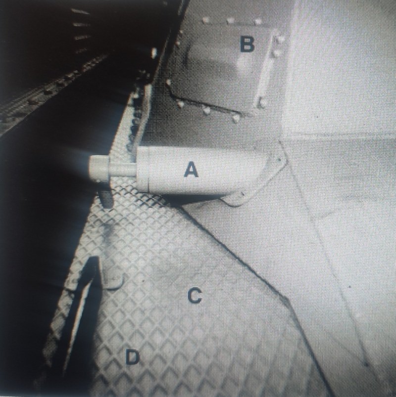

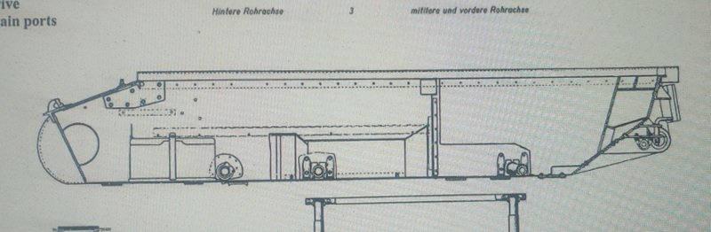

Tak się przyjrzałem bardziej i za dużo tam pospawałeś, błotniki były przykręcane od spodu, tu na przykładzie zdjęć Panzerjagera 1 z Nuts & Bolts vol 07, podobnie z drugiej strony kadłuba, zasada była taka sama, jakiś tam  był od spodu kadłuba ale był praktycznie niewidoczny, chyba że chciałeś zaznaczyć że cos tam było, w sumie jak się nie styka z błotnikiem to jeszcze można wybaczyć :) .
Tu na filmiku też widać dobrze jak to wyglądało.
Edytowane przez Evildead
Dodam możę jeszcze, że  byłem tego w pełni świadomy. Zerknij w otwór na wieżę - widać biały plastik Od spodu kadłuba nad błotnikami była płyta w kształcie "L"
Zrobiłem ją bo planowałem wcześniej wykonać wnętrze. Niestety podczas doklejania błotników do kadłuba skupiłem się za mocno na odpowiednim ustawieniu ich po długości.
Błotniki Abera są o 1-2 mm za krótkie do tego modelu więc trzeba bardzo uważać żeby tylne błotniki potem pasowały.
W rezultacie nie dopilnowałem tej szpary - żeby było śmieszniej za dokładnie się spasowało.
Jak dla mnie to nie jest tragedia. Dzięki za wpis :)
Btw. ta szpara się wydaj większa dlatego, że tam było łączenie spawane tych płyt. Błotnik jest ryflowany i dlatego jest sporo cienia.
Jako ciekawostka. Może się komuś przyda.
Edytowane przez Mariusz 72

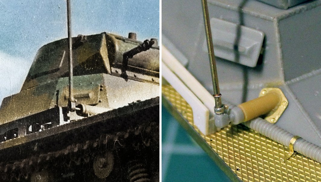

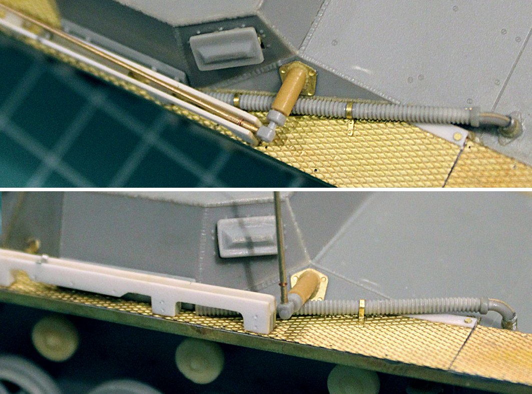

Poprawiłem antenę i dokończyłem spaw (rozmazgało się na focie to żółtawe).
Zastanawiam się czy usunąć ten miedziany drucik... Na niektórych fotkach coś takiego widać.
Doszły błotniki przednie. W sumie to rzadko spotykane na fotkach z fronu... ale co mi tam szkodzi :)
Klamry są naprawdę męczące. Dla ludzi o sielnych nerwach i oczach. Chyba są nieco za krótkie więc nie wyszły szczególnie dobrze.
