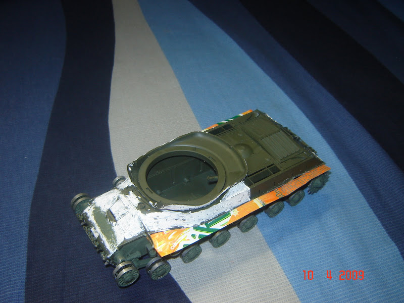

Dobra, najgorsze mam za sobą Skleiłem całe podwozie. Niestety zdjęć nima, bo mi się nie chce Obiecuje, że jeszcze dziś będą
Teraz chce rozwiać wątpliwości. Mianowicie ten egzemplarz na zdjęciu ( KLIK ) nie ma dodatkowych zbiorników na benzyne. On tych zbiorników nie ma od początku, czy może je zdjęli i czy możliwe, że ma po drugiej stronie? Wygląda na to, że też nie ma wogóle błotników z prawej strony, więc będzie krojenie :P z lewej chyba ma, ale pocharatane, więc będe musiał zaopatrzyć się w blaszki dla nieletnich
Aha jeszcze jedno, co to za ciemna plama z tyłu wieży??

Dzięki mistrzu Właśnie też mi sie tak wydaje że nie ma wsporników i nie wiem czy mam szpachlować dziurki. Co do benzyny, to się domyśliłem wcześniej ale nie chciało mi sie poprawiać
Puszka została zdemolowana i...
odpowiedź a) odpadła
odpowiedź b) nie widać jej na zdjęciu

Obiecane zdjęcia:
smugi będą poprawione :wink4:

oooo dziękówka Rozwiałeś sporo wątpliwości, a na zdjęciu widać kupę szczegółów Zaraz sprawdzę u Ciebie jak rozwiązać błotnikowy problem. Te resztki prawego błotnika zrobie z puszki i powyginam Będzie dzisiaj
