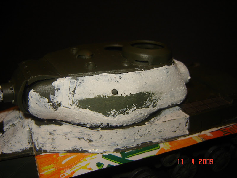

mogę się mylić, bo mój syn ma dzisiaj urodziny (całe 3 lata), ale te błotniki są za szerokie i krzywe, a kątownik na brzegu jest też monstrualny. Zerwij to. Błotnik powinien być ciut węższy/prawie równy niż zewnętrzny obrys gąsienicy.
Przyciąłem lewy błotnik i poprawiłem prawy. Skleiłem wieżę. Spróbowałem skleić lufę zestawową. Zaszpachlowałem ją i obszorowałem papierem ściernym. Nie jest źle (efektu nie ma na zdjęciach, wstawie jutro, lub w poniedziałek) Zrobie tak jeszcze z hamulcem wylotowym. W święta uzbierałbym na alu lufę, ale niespodziewny wydatek mnie czeka związany z taką jedną... (dziewczyną )
Hmm, wydaje mi się, że lewy błotnik jest nadal za szeroki- prawego nie widać, więc nie wiadomo. Przymierz je do tych odciętych, to będzie od razu wiadomo. Na tym ocalałym wsporniku pod zbiornik zostawiłeś wpust, który wchodzi w otwór w zbiorniku- trzeba to ściąć. Aha, i na prawej stronie skierowałeś światło pozycyjne do góry - na lewej chyba nie przykleiłeś, a tylnych nie widać
Więc tak... Lewy błotnik nie może być za szeroki, ponieważ gąsienica wystaje o jakieś 2-3 mm. Wstawie zdjęcia porównawcze w najbliższym czasie Wpust się usunie światła pozycyjne narazie przykleiłem tylko z prawej, w tym to jedno błędnie, poprawie to za ein moment

No, z błotnikami fajno Ci idzie. Są git.... Kątowników na krawędziach nie będzie?
Teraz spójrz na miejsca, które zaznaczyłem.
Od góry jadąc:
-uchwyt na pokrywie transmisji chyba nie doszedł na swoje miejsce;
-nawierć otwór w świetle pozycyjnym (jeśli nie wiesz o co mi chodzi to jutro mogę wrzucić zdjęcie tego elementu);
-opaska na lufę wydaje się nie oszlifowana;
-zawias po prawej stronie- chyba ta płyta nie doszła po prawej do celu;
-przykleiłeś ten zatrzask przy haku holowniczym?- będzie problem z założeniem ucha liny, no chyba, że nie planujesz ich zakładać.

Więc tak, kątowniki mogą być trudne do zrobienia bez odpowiednich narzędzi, ale spróbuje.
Uchwyt wczoraj już docisnąłem i przykleiłem, sprawdziłem to przed chwilą i jest już dobrze.
Z tym nawiercaniem... nawet nie mam czym
Opaska... takiego babolka strzeliłem... do poprawy
Wanna jeszcze nie była sklejona więc tak się zrobiło. Teraz jest sklejona i nie ma już tak
Zatrzask przykleiłem, ale jakoś się z nim uporałem.
Na koniec jeszcze napisze, że ten sposób na liny, co proponuje Tamiya to jest PORAŻKA Te swoje sznurki niech se w... nos wsadzą

Michał (jager27) zwrócił mi uwagę na jarzmo, które strasznie odstawało. Popróbowałem i okazało się, że pewną część źle wkleiłem. Poprawiłem babola kosztem ruszania się armaty góra-dół, czyli w osi pionowej (jeśli się nie myle ). Więc dziękówka za zwrócenie uwagi.
Teraz proszę, piszcie co nie tak, będziemy dalej poprawiać babole
Lampe się podniesie, ale zwisy... fakt, za duże ale już po ptokach
U oryginalnej 432 są mniejsze to fakt, ale ogólnie mogą być takie jak są, chociażby tu bardzo ciekawy egzemplarz posiadający większe zwisy traków:
