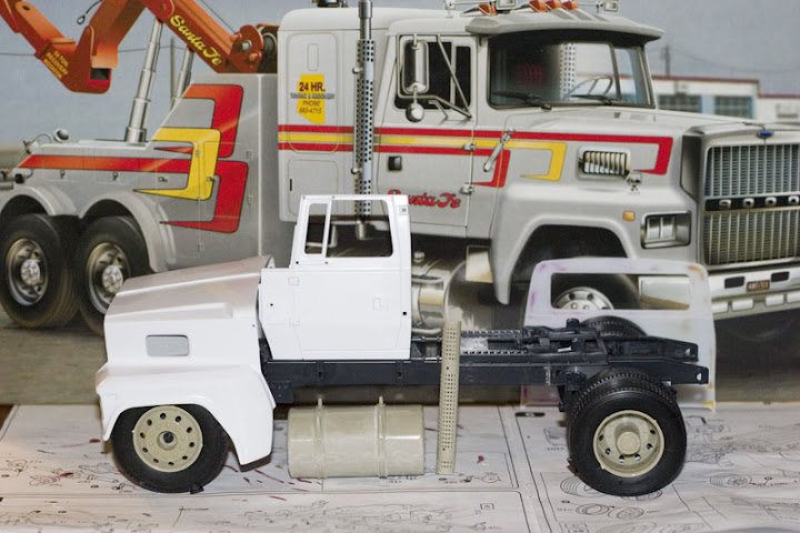

Twojej fotki niestety nie widzę ale pozbawiając forda LTL jednej tylnej osi robisz poprostu wersję LL9000:
a wtedy odległość przedniej osi od tylnej ma wynosić w skali 1:24 15,6 cm albo 16,9 cm - jeżeli oczywiście zależy ci na zgodności z oryginałem
Elefantes dzięki za zdjęcie tego mi brakowało, jakoś sobie przeliczę skalę.

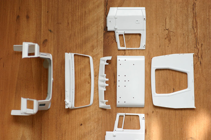

kabina powycinana, tylną ściankę raczej zrobię od podstaw jak zdobędę polystyren.
rano przy dobrym świetle spodobały mi się zawiasy, coś już wyrzeźbiłem. Zobaczę jak temat się rozwinie, może otwierane drzwi.

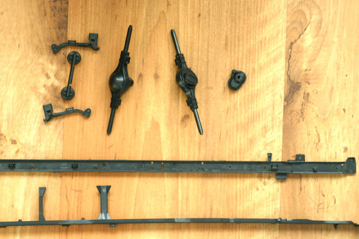

trwają prace nad zawieszeniem, kombinuję gdzie skrócić ramę, pozostanie ten most z lewej.

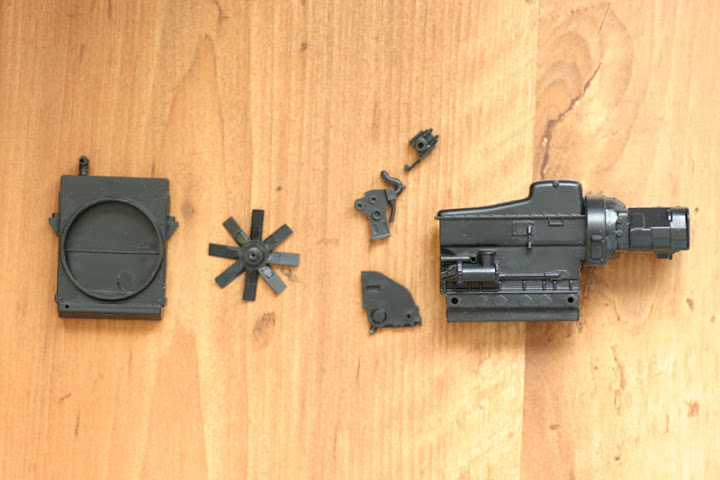

silnik zaszpachlowany i co nieco już oszlifowany. wiatrak wycięty z chłodnicy.

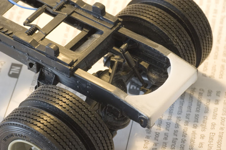

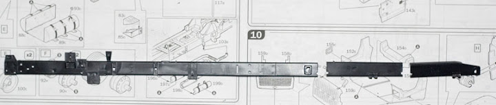

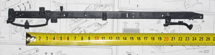

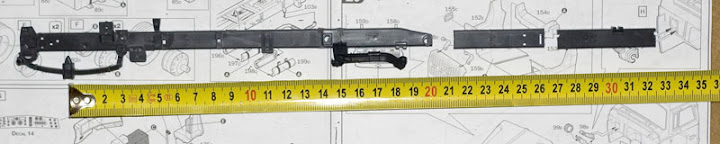

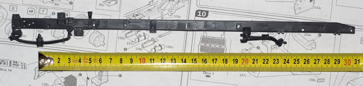

Skrócenie ramy. Przymiarka na sucho resorów, tak wygląda cała rama
cięcie w miejscu mocowania resorów, na otworze montażowym. Dzięki temu dokładnie pozbyłem się jednej osi
po sklejeniu, odległość między osiami 21,9cm, skracam do 16,9, inaczej błotnik wejdzie mi w zbiornik paliwa.

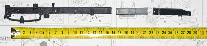

cięcie zaraz za mocowaniem błotnika i wycinam 5cm ramy

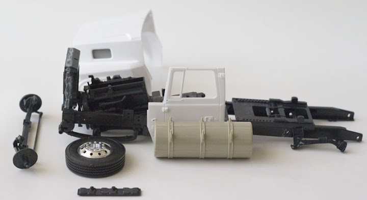

dokładnie 16,9 cm pomiędzy osiami i tu zonk. Ten Ford ma skrócony zbiornik paliwa w krótszej wersji. Tak aby nie wystawał poza kabinę, chyba mogłem bardziej skróć do tych 15,6cm, ale tak to jest jak się nie przemyśli i klei po dopalaczu

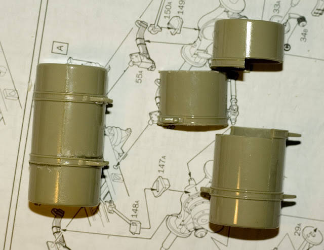

tu widać jak zbiornik będzie wystawał. Do skrócenia, zostaną 2 przednie mocowania zbiornika, brzeg z tyłu tej samej długości co z przodu, liczony od mocowania.

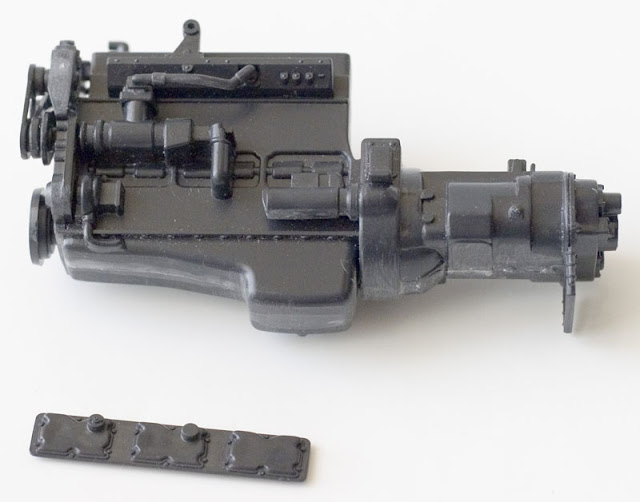

silnik gotowy do kablowania. Będzie na kolor szary, tylko nie wiem czy tą kopułkę na czerwono czy też na szaro. Sugestie mile widziane
Zbiornik musi bć skrócony, wtedy Fordzik nawet ładniej się prezentuje. Patrz jak to wyglądało u mnie:
Jeśli kopuła czerwona to silnik czarny - ja bym tak zrobił, ale to tylko moja sugestia. Prace idą zawodowo, kibicuję
zbiorniki skrócone i poszpachlowane, ale trochę inaczej niż planowałem. Rano mnie olśniło na drzwiach od garażu mam płytę plastikową jakaś reklama McDonalda, 50x120cm. Najciemniej pod latarnią, a ja miasto całe objechałem żeby coś takiego zdobyć. Wieczorkiem zajmę się tylną ścianką kabiny. Osłony rur wydechowych dostały otworki, które w oryginalnej wydmuszce były tylko zaznaczone. Rama ma już przyklejone zawieszenie. Niedługo zdjęcia.

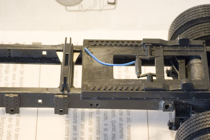

cięcie wzdłuż obejm tak było łatwiej i chyba źle nie jest
mała przymiarka, zbiornik będzie niestety trochę bardziej do tylu. Za modelem widać wyciętą tylną ściankę
Robota stoi na okablowaniu silnika, są spore problemy. Powalczę z google. Może ktoś zna nazwę tego silnika, trochę zdjęć już mam ale jakieś takie mało mówiące.
Wielkie dzięki Elefantes, jak się nie obrazisz trochę powzoruję się na twoim silniku. Silnik to chyba jakiś Catepillar więc kolorek będzie raczej żółty jednak. Odchodzę od czarnego z czerwoną kopułka lub szarego, zawsze to jakiś dodatkowy kolor na modelu.
Po kilku godzinach siedzenia z google i szukania silnika, a także po próbie wzorowania się na zdjęciach i schematach od Elefantesa, powoli dociera do mnie że nie dam rady. Zabawa z kablami przestaje być przyjemnością ze składania a jest męczarnią. Na razie zabrałem się za co innego.

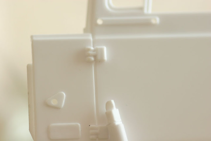

Zawiasy drzwi
Przed wycięciem, tak wygląda część zawiasu, która będzie przyklejona do drzwi
Drzwi już wycięte. Górny zawias przyklejony bezpośrednio na drzwi, dolny do wklejenia w dziurkę. Dolny zawias jest bardziej schowany.
Tak to wygląda po wklejeniu. Dziurki na zawias muszą być w jednej linii.
Wywiercenie otworów w dolnym zawiasie część kabiny była praktycznie niemożliwa, są za bardzo schowane. Więc wyrzeźbiłem co potrzeba, tu widać że są już wklejone. Ten patyczek będzie oczywiście wycięty, był pomocny do trzymania części podczas rzeźbienia, wiercenie i przyklenia.
