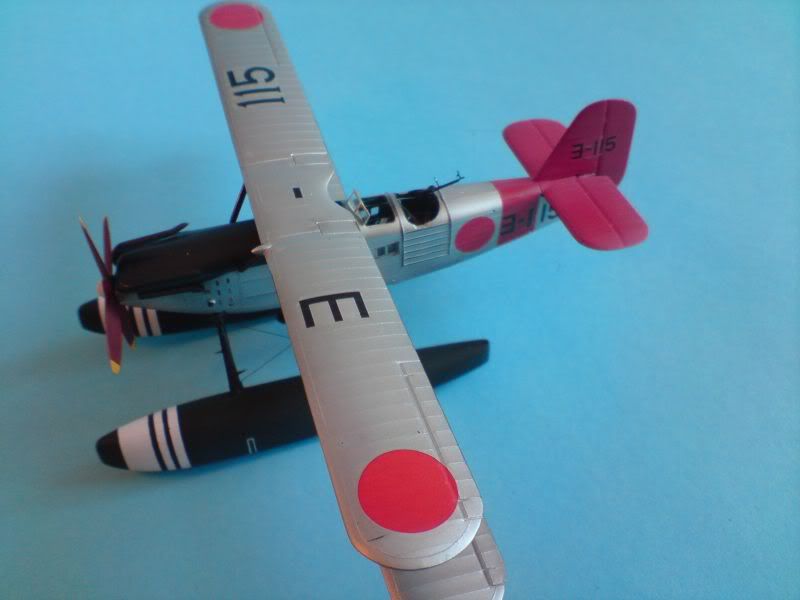

Ogon nie jest rózowy, lecz czerwony. Sam widziałem.
Porównaj sobie z tym kólkiem na skrzydle. Japońce nie mieli różowego tylko czerwone kółko. Po prostu swiatło jest drętwe.
Model jak zwykle przepiękny, gratuluję Piotrek

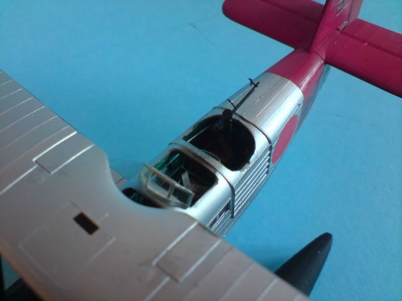

Napisz tylko co to za plama widoczna na spodzie, na ostatnim zdjęciu (na wysokości kadłubowego hinomaru)?
Hej Łukasz!
Dzięki za opinię i pomoc pryz ydobzciu materiałów. Jeśli chodzi o model, to tam nie ma plamy - to tylko taka wnęka/wgłębienie, które miało ułatwić strzelcowi ostrzał po otwarciu żaluzji. Ale masz rację jest tam jeden feler - nie zamaskowałem czerwonego pasa jak należy i przybrudził się trochę czarnym podkładem.
Zdjęcie tej wnęki wstawię po powrocie z pracy.
Teraz to wszystko jasne - zwyczajna gra światła
Swoją drogą to chyba nie był najszczęśliwszy pomysł na umieszczanie w takim miejscu karabinu maszynowego (podobnie zresztą było choćby w B6N), gdyż jego przydatność była chyba niewielka (słaba widoczność, małe pole ostrzału). Sam otwór oczywiście mógł być przydatny do robienia chociażby zdjęć z dużej wysokości, ale do prowadzenia ostrzału to już śmiem wątplić.

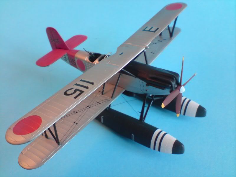

A i jeszcze linki anteny. Wyszły naprawdę bardzo delikatne, może nawet za bardzo. Ale gdybyś przeciągnął je jeszcze czarną lub srebrną farbą powinno być OK.

No piękny ale ... nawet osadu z soli na pływakach nie stwierdziłem - może by tak go jednak delikatnie przybrudzić

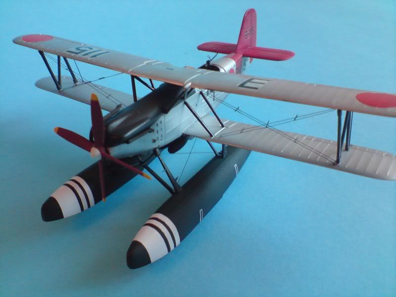

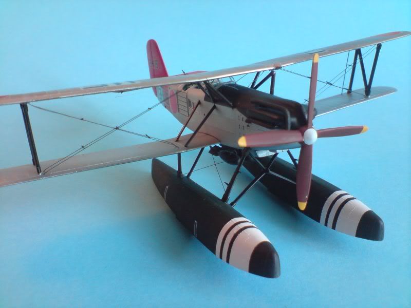

Naciągi owszem , coraz lepsze , ale materiał z którego je wykonałeś wydaje mi się dość sztywny - proponuję Ci dwa rozwiązania :
1. Otwory pod naciągi wierć pod kątem - unikniesz wtedy "zakrętów"
2. Zmień materiał - proponuję nić Lycra ( do nabycia w pasmanterii ) , ewentualnie nić z pończoch .
3. Najlepsze efekty uzyskuje się przy wykorzystaniu rady pierwszej i drugiej

Jesli chodzi o druty anteny to masz rację. Są już delikatnie przybrudzone czarną farbą, ale chyba zbytnio przejąłem się skalą. Mogłem pomalować je trochę gęstszą farbą. Twoje uwagi - jako "eksperta od Japończyków" są naprawdę cenne. LordDisneyland dzięki za opinię. Masz rację - Japończycy zbudowali wszystkie te hydroplany żeby moja kolekcja była bogatsza ZIO BY NAITT liczyłem na to, że zechcesz skomentować mój model. Bardzo cenię sobie Twoje uwagi, bo dzięki takim komentarzom moje kolejne model są lepsze od poprzednich. Byłem już w pasmanterii, ale jedyna elastyczna nić jaką mi oferowano miała te nieciekawe włoski... Teraz wiem o co pytać - nić lycra. No i wiercenie pod kątem też pewnie pomoże. Celowo nie brudziłem modelu, żeby oddać przedwojenny pedantyzm Japończyków
