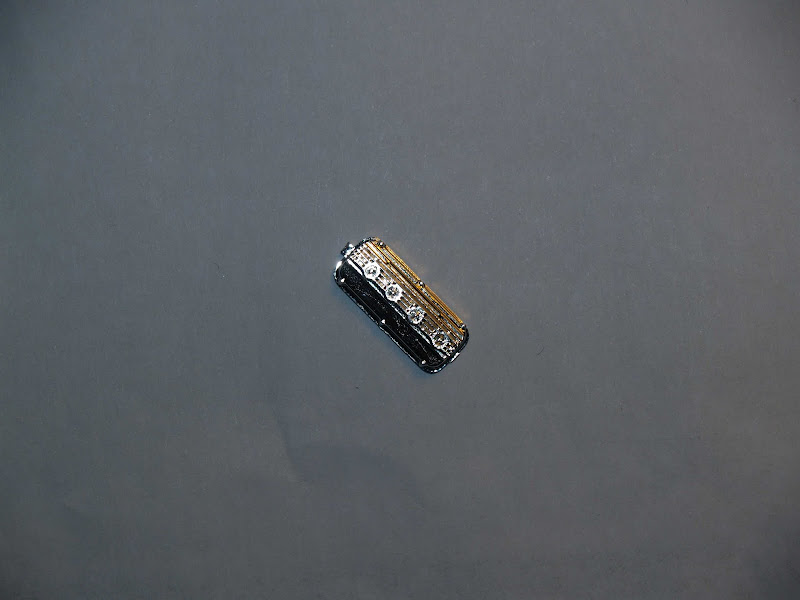

Dzięki. Teraz pytanie. Chciałem przymierzyć pokrywę cylindrów która jest z chromowana. Gdy odciąłem z ramki, wyrównałem niestety na tym miejscu pozostał plastik bez chromu. Jak to naprawiacie?? Czy wymaga to malowanie całej części czy może mała korekta pędzlem????

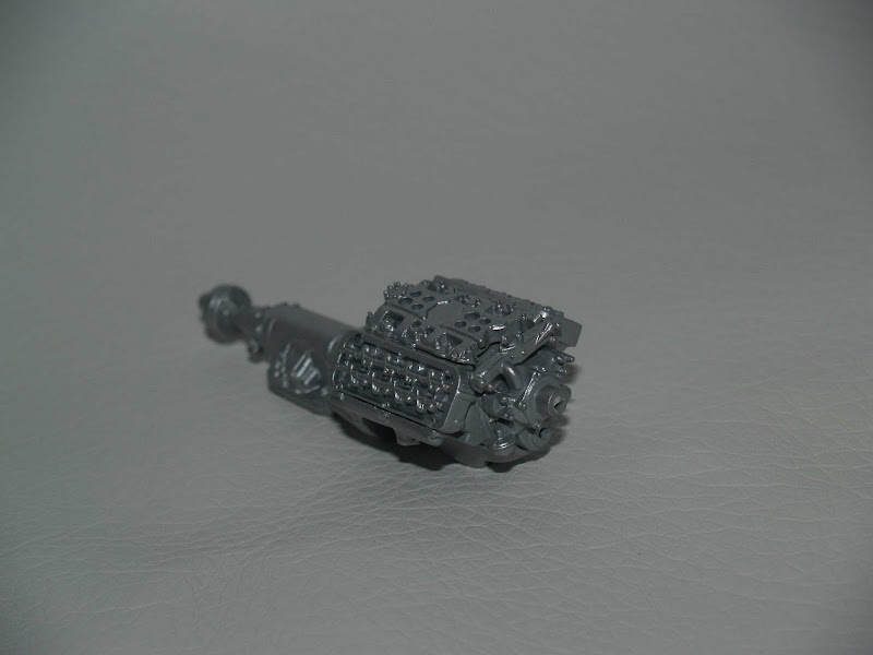

Chce pomalować podkładem silnik. Czy silnik powinien być błyszczący czy matowy to zależy jakiego podkładu użyję.

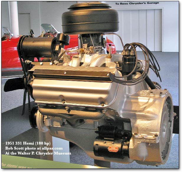

Malowanie silnika coś w tym stylu pewnie będzie srebrny(myślałem o Gun Metal, ale chyba nie będzie pasował) to nie jest dokładnie ten sam silnikl, ale podobny. Jeszcze co do malowania skrzyni biegów, też w tym samym kolorze czy na jakiś inny np. czarny??? Na zdjęciach które mam skrzynia jest srebrna.

Rób kolorki jakie Tobie się spodobały, a co do podkładu to on zawsze jest matowy i nie ma nic do późniejszych warstw. Ponieważ farba kolejna czyli baza może być matowa, bądź błyszcząca, ale na to też mozesz położyć bezbarwny matowy/błyszczący.

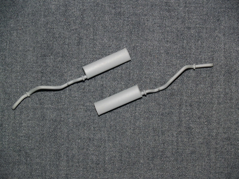

Jako, że rury są stalowe, to jakiś srebrny w odcieniu stali by się nadał Jak będziesz bardziej zaawansowany w modelarstwie, to zaczniesz udziwniać Na razie jakiś srebrny kolorek weź i malnij te wydechy

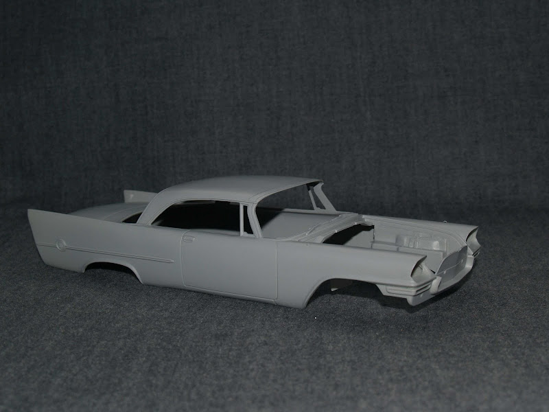

Witam ponownie.
Kasta jak i większość części dostała już podkład. Jest na niej pare paprochów, ale to się przetrze papierem wodnym będzie ok.

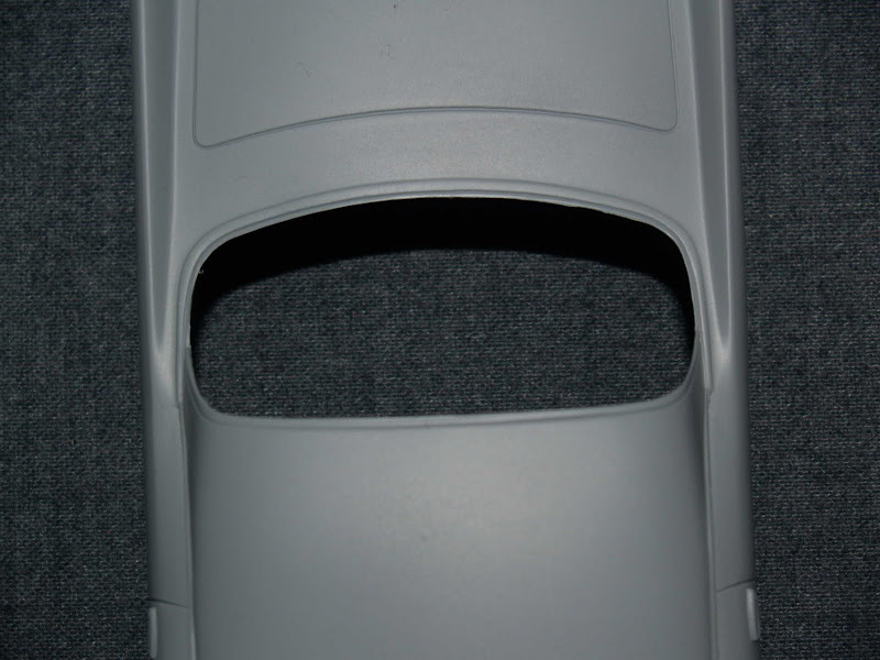

Na zdjęciu poniżej są widoczne jakieś nadlewki od uszczelki szyby. Czy ma to zostać, czy mam to odciąć bo już sam nie wiem. Ta nadlewka jest tylko na dolnej uszczelce na górnej już tego nie ma.
Co do rur to mogą być w kolorze silnika???[/b]
Jeszcze jedno pytanie. Chciałem się zająć na dniach malowaniem kasty. Co to jest klar, clear bądź jakoś inaczej, do czego służy gdzie to kupić, kiedy nakładać? Kolor kasty będzie czerwony. Nałożyć go na tą warstwę podkładu już czy może coś trzeba zrobić przed tym??? Z góry dzięki za odpowiedzi.
klar to jest lakier bezbarwny malujesz nim juz po pomalowaniu lakierem bazowym najprosciej zwanym baza. Na pytanie gdzie kupic to musisz powiedziec jakiego bedziesz chcial urzyc czy w sprayu czy do aero modelarskiego klaru czy moze tez samochodowego.
Żadne Sido Sodo to jest dobre, ale na samoloty i czołgi, a nie na cywile Jeżeli chcesz malować farbami modelarskimi to zaopatrz się w bezbarwny lakier z Gunze albo z Tamiya. Jeżeli chcesz malować samochodowym, to albo spray'e albo dwuskładnikowy do samochodów (kupisz w sklepach z farbami dla lakierników).

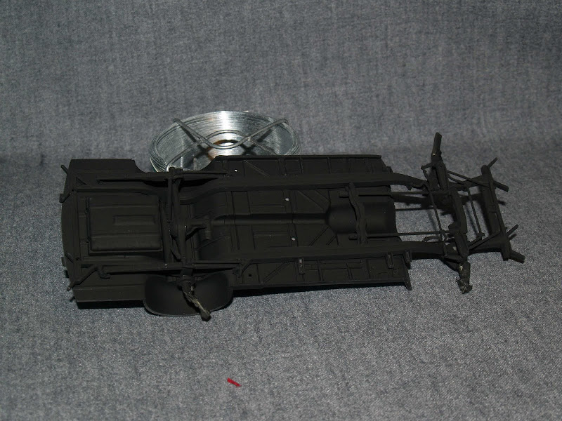

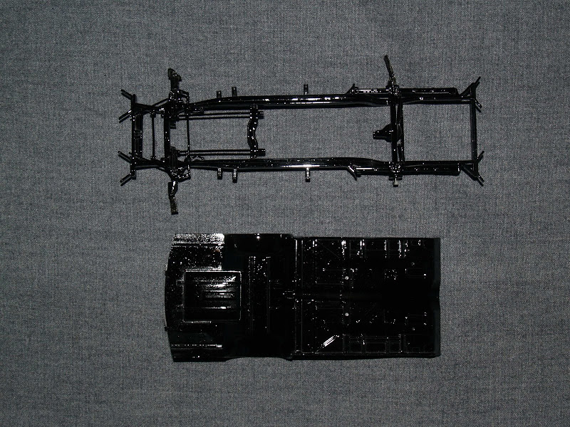

Podwozie dostało pierwszą warstwę koloru, ale trochę za bardzo się świeci(na fotkach z remontu tego autka podwozie się świeciło ale nie aż tak) więc chyba następną prysnę czarnym matem.

Nie ma sensu dawać matowego lakieru bezbarwnego na matowe elementy. Jeżeli zastosujesz jakieś farby satynowe albo błyszczące to na koniec bezbarwnym matem możesz ujednolicić matowość wszystkich elementów

Rama i podwozie dostało z matu zdecydowanie lepiej to wygląda.

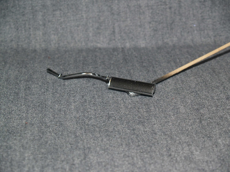

Pomalowałem rury chromem bo chciałem zobaczyć jak to będzie wyglądało, gdyż mam sporo części do chromowania które wcześniej wyczyścił kret z tego zabawkowego sreberka. Na rurach jedna warstwa chromu. Widać tam małe niedociągnięcia w postaci małych kropek. Czy jest to wina tylko jeden warstwy chromu czy może miernych umiejętności malującego. Mam pastę polerską Tamiya Compound Fine planuję wypolerować rury. Dobry to pomysł?? Później można psiknąć jeszcze bezbarwnym błyszczącym???
Jaka to farba, producent oznaczenie itp? Ogólnie takich farb się nie poleruje pastami. Możesz je troszkę przetrzeć szmatką wtedy nada to lepszego połysku. Maskowanie pozostaw na 2 warstwy farby ale uważaj później przy odklejaniu, a podwozie wygląda znacznie lepiej.
