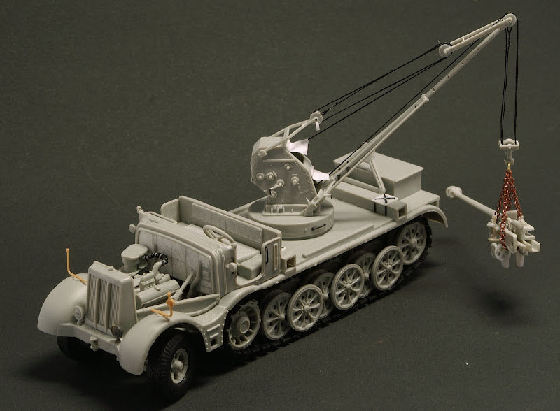

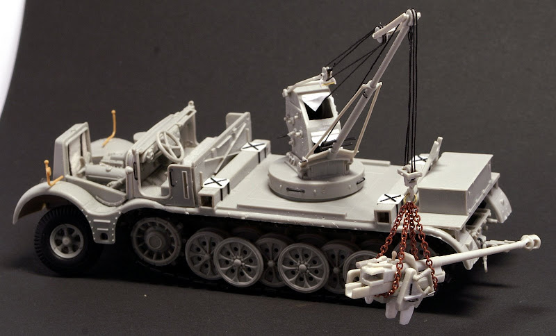

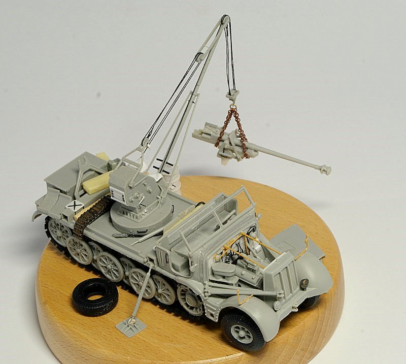

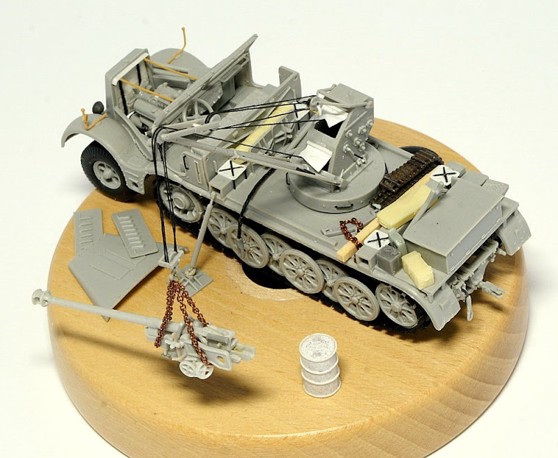

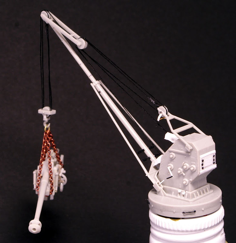

od pewnego czasu dłubałem sobie takiego dzwigulca - mam słabość do tych ładnych ciągników.

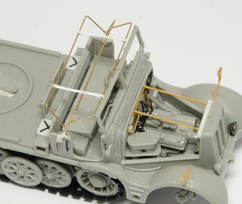

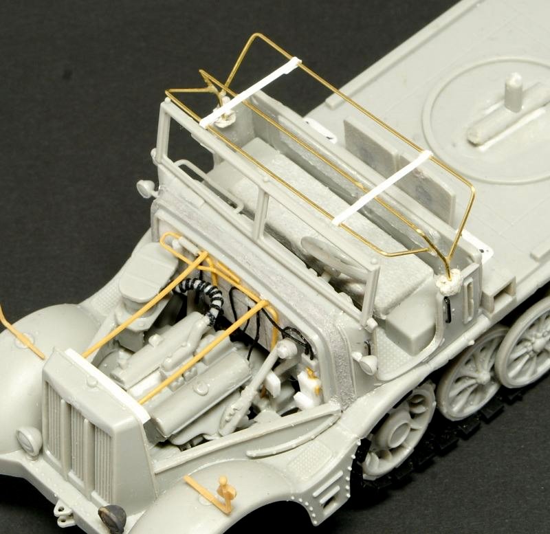

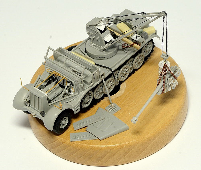

Tym razem miałem ochotę zrobić ten dźwig z kilkoma poprawkami, m. in. chciałem odsłonić nieco silnik - tutaj
troszkę się wspierałem zdjęciami, ale żeby to niestety proporcji nie trzyma, więc układem rurek i przewodów się proszę nie sugerować.

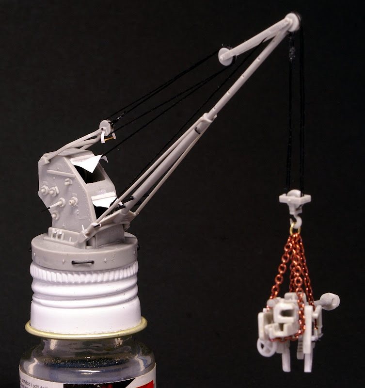

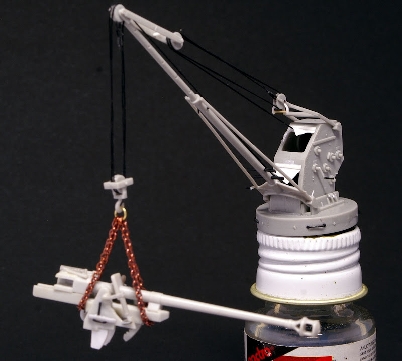

Nieco dokładniej też zahaczyłem skalpelem o dźwig - pododawałem kilka rzeczy, jak i tym razem nieco lepiej naciągnąłem liny.

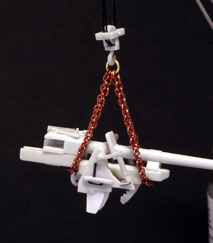

A żeby nie wieszać silnika, na wzór pewnej fotki z netu, postanowiłem zawiesić działo z modelu UM - który dawno temu zacząłem, ale dokończyć nie dałem rady (a działo nieco podrasowałem, ale nie jest to wierna kopia - tutaj gdyby ktoś miał jakieś fajne zdjęcie jak by to mogło wyglądać, chętnie rzucę okiem).

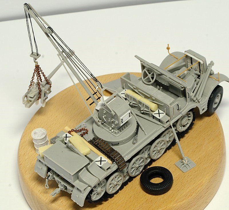

Ostatecznie na winietce marzy mi się taki bałagan:
Pomysł nie mój - podpatrzony na zdjęciach (zamieszczę jeszcze dziś których). Ludzika chętnie bym jakiegoś wstawił, w magazynku mam jakieś figurki dające się dopasować. Lawetę działa sobie daruję - wolę ograniczyć to do jednego pojazdu niech gąsienice od 38(t), zdobyczna holownicza lina rosyjska i to działo dopowiedzą resztę.

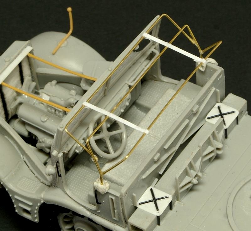

Generalnie sklejanie jest przyjemne, części nie miałem jakoś brzydko poodkształcanych, a lekkie ich poprawienie aby pasowały do siebie traktuję jako coś przyjemnego w sklejaniu. Niestety przy tym modelu musiałem nieco pokombinować aby zgrać do kupy pakę z ramą oraz z przednimi błotnikami - tutaj trzeba wykazać się cierpliwością przy dopasowywaniu części - Gdyby się chciało jeszcze złożyć ładnie pokrywę silnika i jego boki - też trzeba uważać aby czegoś nie zwalić. Przy konstrukcji kabiny i bocznych burt, boczne burty trzeba podpiłować od środka - wtedy wszystko schodzi się ładnie. Należy też zwrócić uwagę na odpowiednie spasowanie części będącej boczną ścianą przedziału silnikowego i bocznych przednich części burt - jest spora szpara nie do uniknięcia, ale daje radę to poprawić skalpelem i szpachelką. Przy składaniu układu jezdnego warto przed przyklejeniem kół sprawdzić czy nie będą wychodził poza obrys gąsienic - i ew. spiłować tulejki które by blokowały ich przesuniecie.
Z brzydkich rzeczy które warto poprawić, to silnik - w tej wersji trumpetera silnik jest uproszczony i np. ma koszmarnie brzydko odlane łopaty wiatraka przy chłodnicy - tutaj nieco podrzeźbiłem (ale i tak silnik jest ładniejszy niż w revelowskim famo.
Mi się podoba duża ilość części, bo jest co sklejać Trochę części zostaje, ale tylko te które są potrzebne do innej wersji - wczesnej lub późnej. Pozostają też części które odpowiadają dwurzędowemu przedziału kierowcy i pasażerów.
