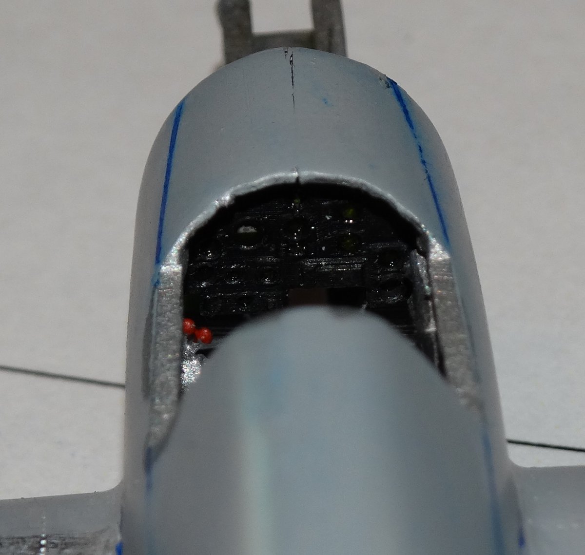

Doba jest stanowczo za krótka... jednakże coś udało się pchnąć ostatnim czasem. Udało się zamknąć kadłub.. co prawda jest jeszcze wiele do zrobienia w jego wnętrzu jednakże byłem zmuszony to zrobić ze względu na technikę oklejania folią. Aby zachować geometrię musiałem Sobie zrobić taki przyrząd.. Niestety był mały wypadek i końcówkę skrzydła przy lotce muszę poprawić.. A tak wyglądają nowe elementy wydrukowane z żywicy:) (Wygląd domniemany..) Do narysowania jest jeszcze fotel pilota.. Tablica przyrządów wygląda znacznie lepiej niż trawiona. Wilk rodzi się bardzo powoli..rysuje między czasie inne rzeczy:)) POZDRO

Blacharka jest troszkę monotonna.. wiec szykuje kadłub do zamknięcia.. pomalowany na srebrno, czeka na wyposażenie i zamkniecie:).. i oczywiście między czasie dalej blacharka:)... Złożyłem sobie na sucho.....:))) noi mała niespodzianka...drukuje się większy..:))) Oczywiście podstawowym celem dla mnie pozostaje mniejszy:)) pozdro..
