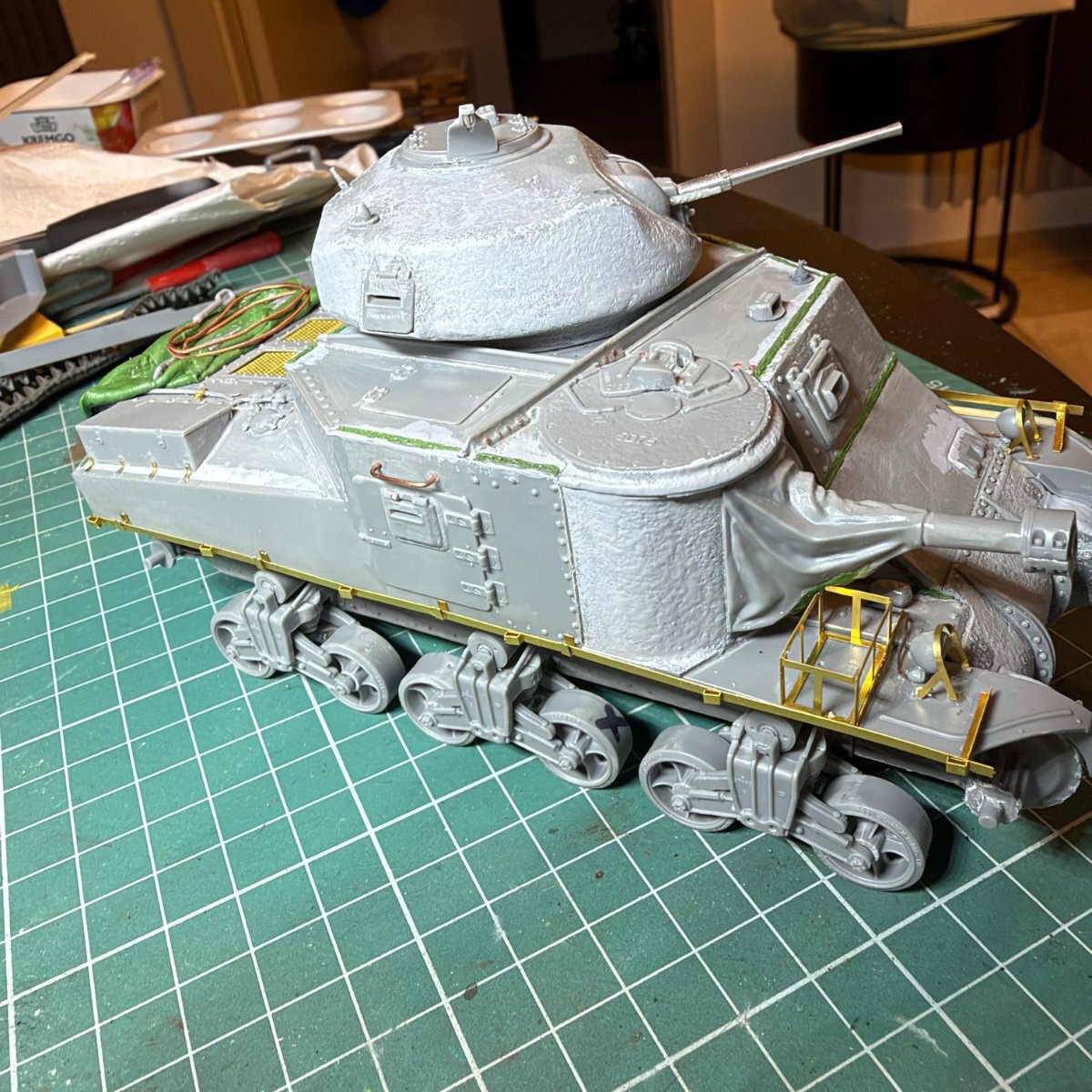

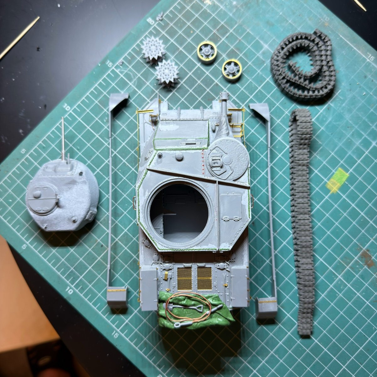

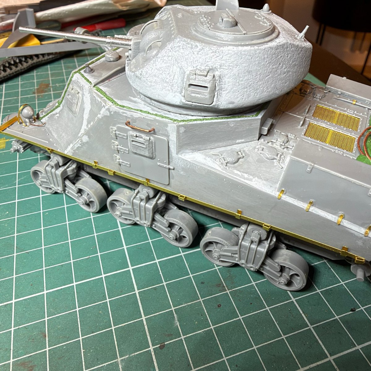

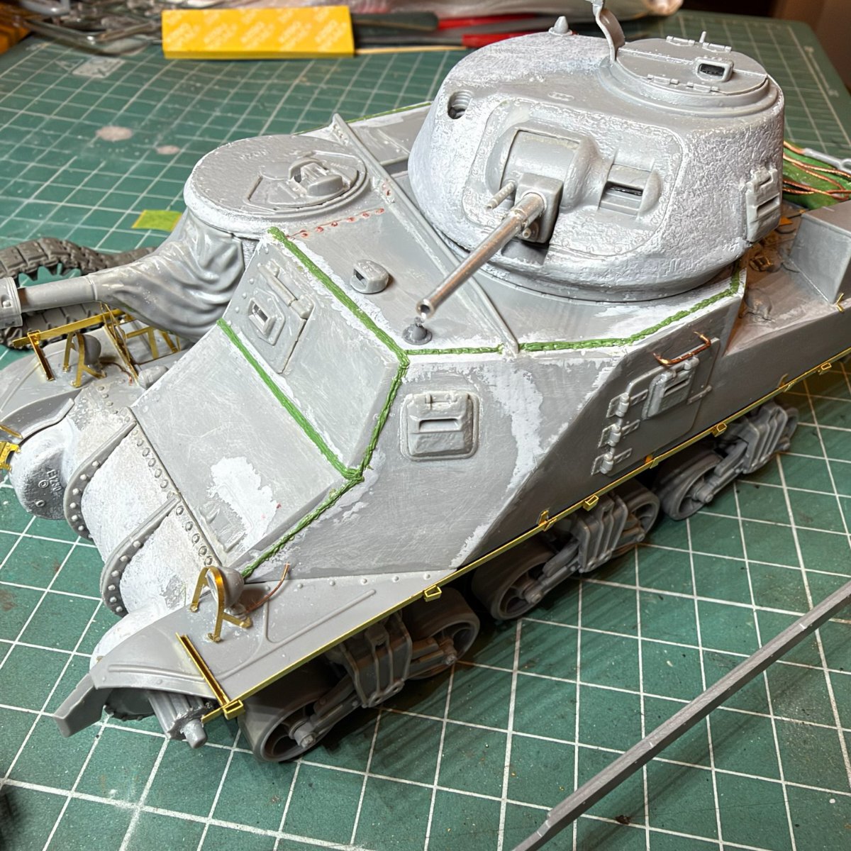

Moi Drodzy, ponad 6 lat minęło... ale nadszedł wreszcie czas Wydepilowałem i dostosowałem do materiału zdjęciowego, który jest dostępny w tym temacie. Konsultowałem się z kolegami z Britmodeller oraz z "Pierre-Olivier Buan" a także z Joe deMarco - współautorem strony Sherman Minutia. Wszystko po to, aby ustalić WD numer seryjny naszej Krysi (lub dwóch pozostałych Grantów z dowództwa 2.BPanc). Na nic to - coś tam zawęziłem (z 83 wyprodukowanych spawanych Grantów z silnikiem diesla), ich numery WD powinny się mieścić między T-24027 a T-24188 - to jest wciąż 161 możliwych czołgów z których 40 było spawanych. Tymczasem stan mojej Krysi przedstawia się następująco, i od razu pytania do was: 1) Na ostatnim zdjęciu - co to może być za tuba, pojemnik na antenę radiostacji? 2) Coś byście zmienili, dostosowali, coś przykuwa wasze czujne modelarskie oko? Będę wdzięczny za obserwacje w tym temacie, dziękuję i pozdrawiam.
Tak, farbki to AK Interactive RC. Jeśli chodzi o Portland Stone 64 (vs. Light Stone 61), chciałem żeby były jaśniejsze, mniej nasycony niż Light Stone. Teraz jednak jak na to spojrzę, to uważam że przesadziłem i wybrałbym tę drugą opcję. W dodatku - w tym okresie bardziej prawdopodobne jest że Crusader'y (oraz ich błotniki, tu zapożyczone) raczej byłyby malowane Light Stone 61.

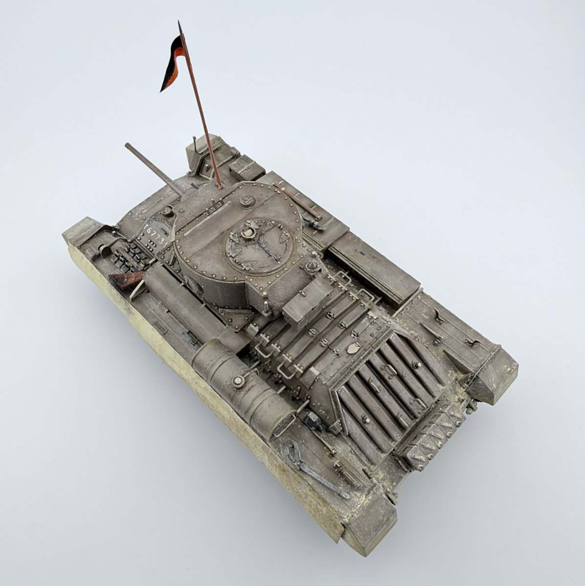

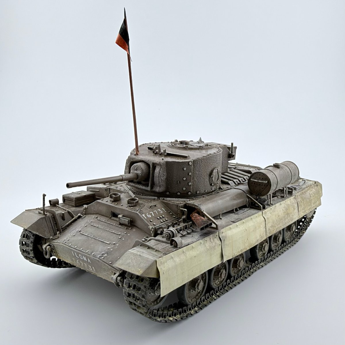

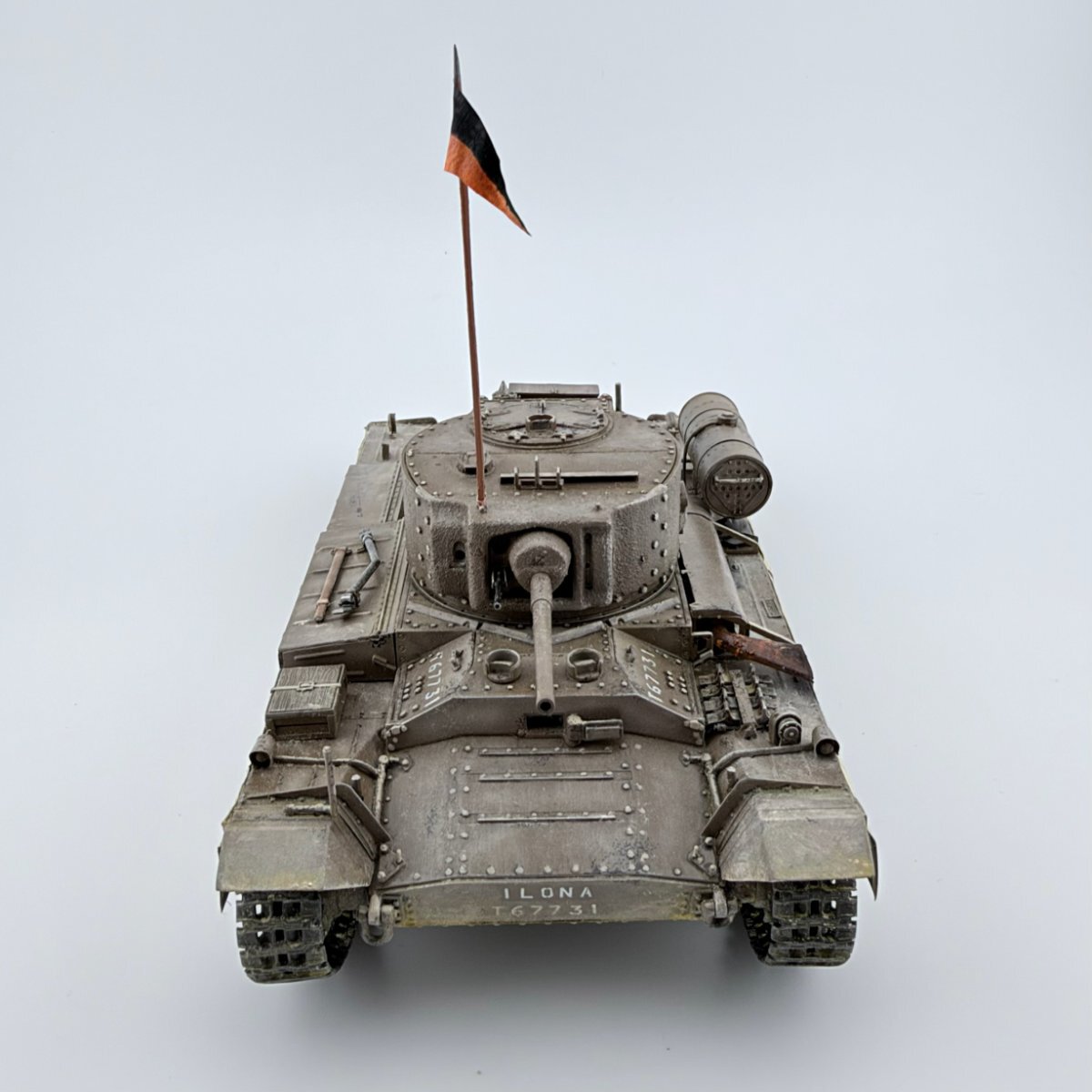

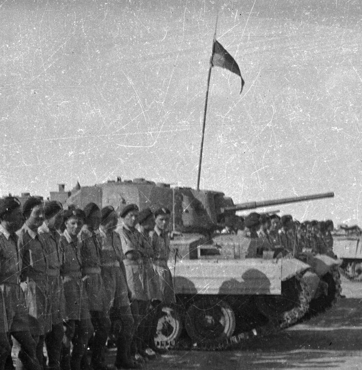

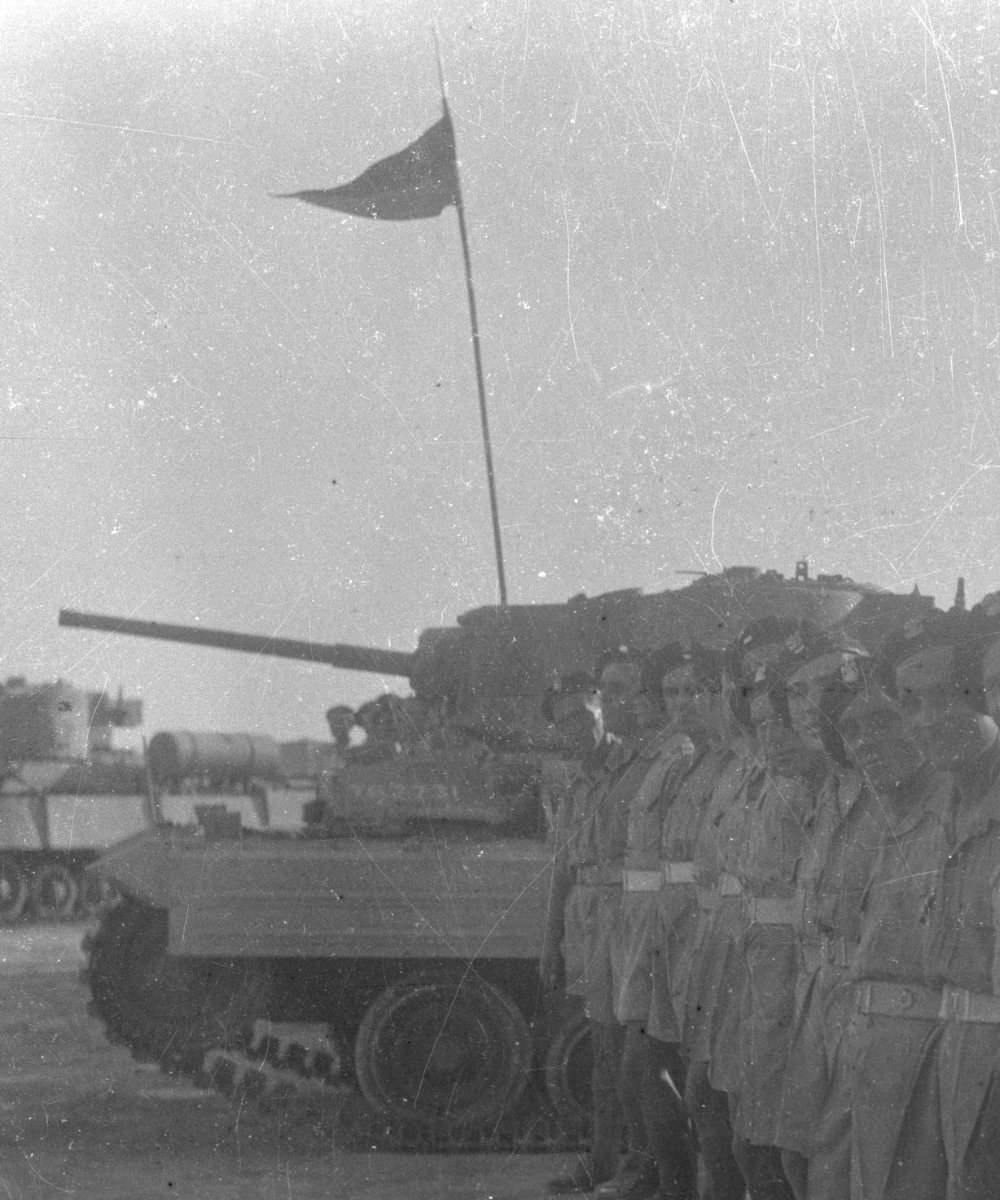

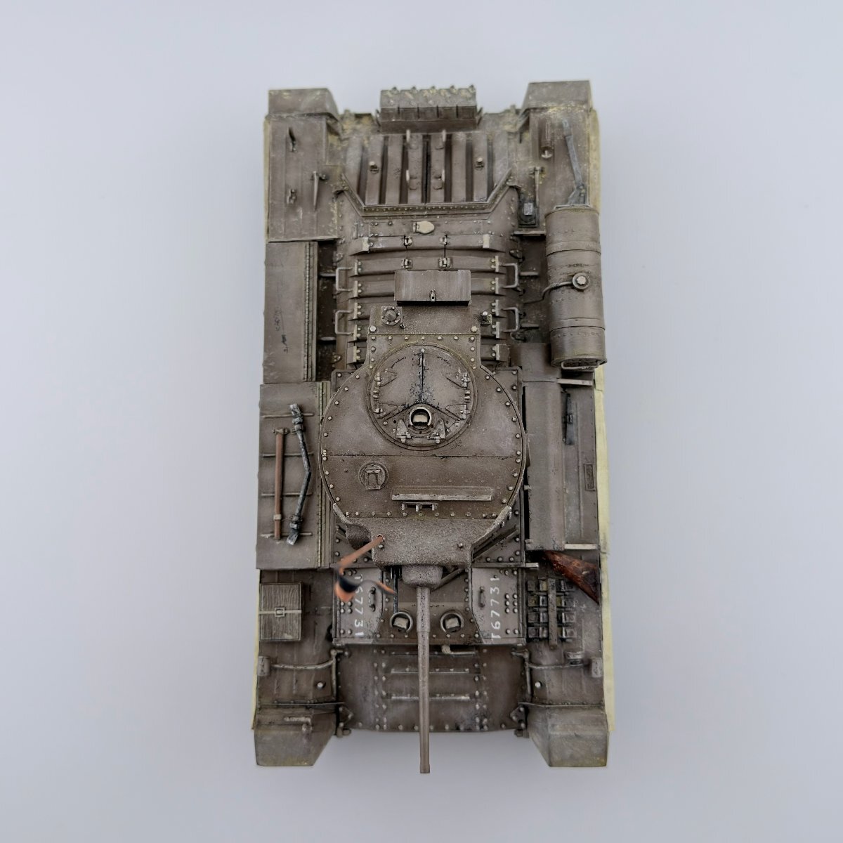

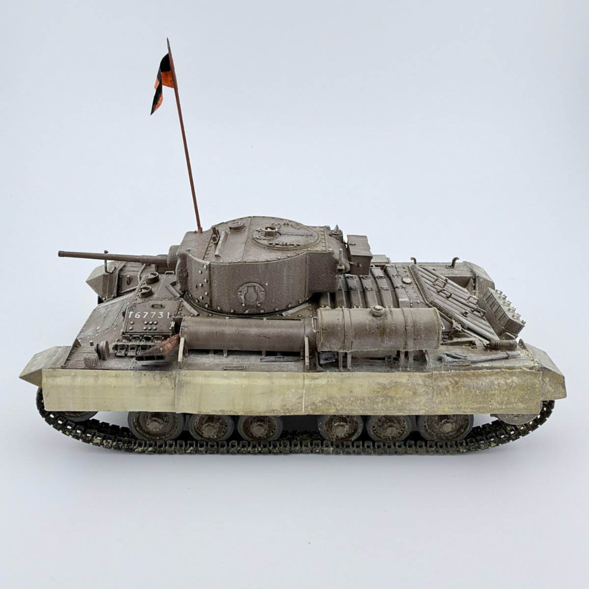

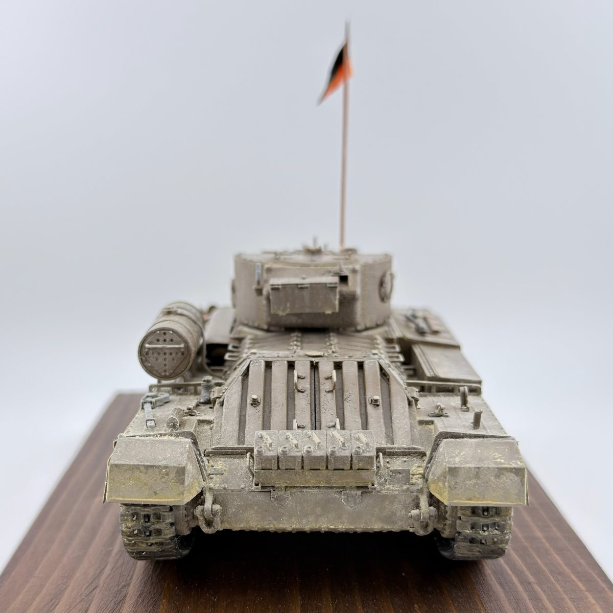

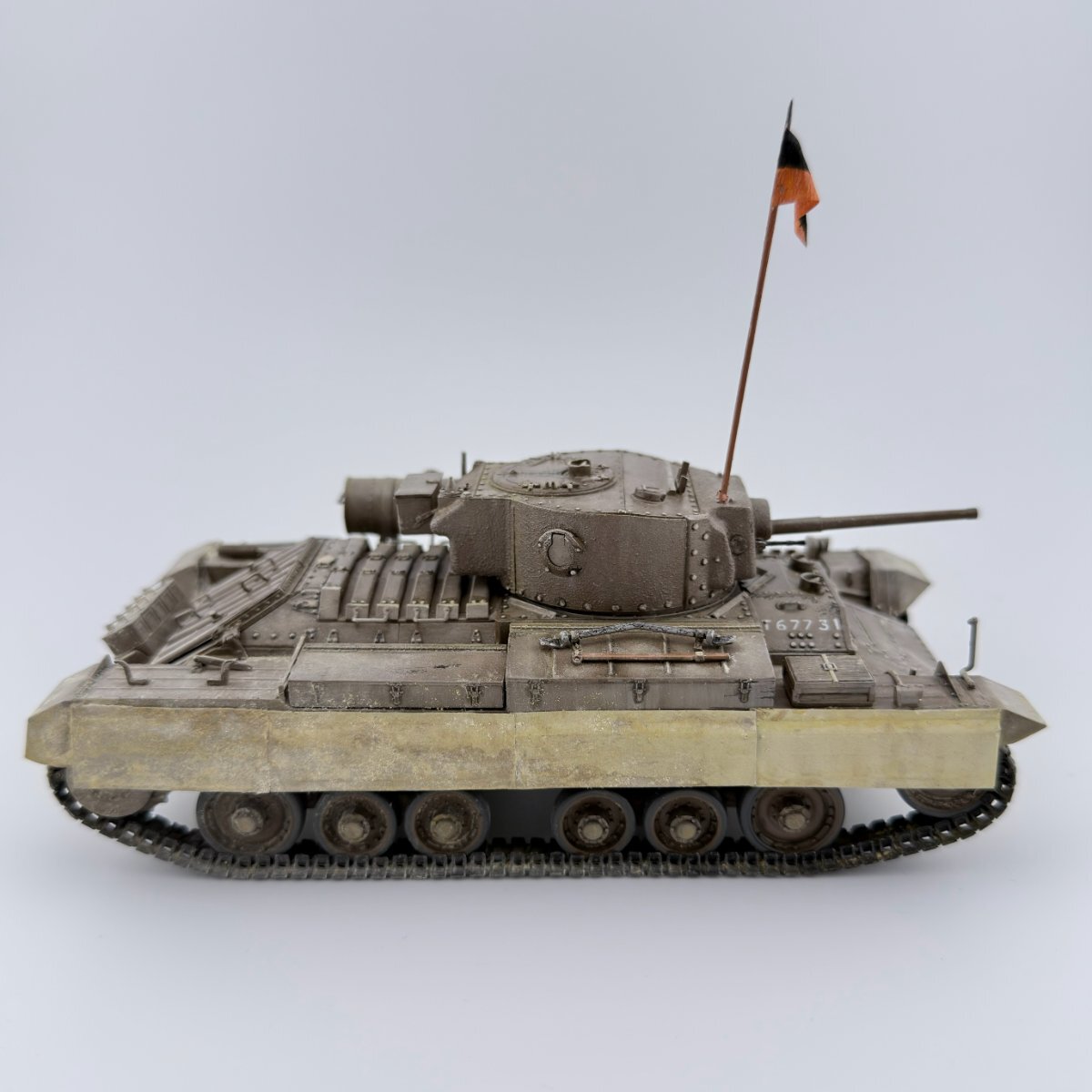

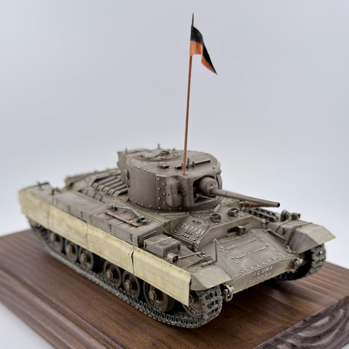

Szanowni, prezentuję mój ostatni warsztatowy wytwór: Valentine Mk V w barwach 4.batalionu czołgów 2.Korpusu Polskiego w czasie uroczystej zbiórki w bazie Taza Khurmatli (Irak) podczas wizyty gen. Gustawa Paszkiewicza, 18 lipca 1943 r. Zdjęcia referencyjne przedstawiają Ilonę z zatkniętym proporcem na lancy, osłonami układu jezdnego pochodzącymi z czołgu Crusader, oraz dodatkowym zbiornikiem paliwa. Do zbudowania tej miniatury użyłem zestaw AFV Club 35201 Valentine Mk III (wersja Mk V różniła się rodzajem silnika), błotniki wykonałem z arkusza mosiężnej blachy 0,2 mm, lanca to wykałaczka a proporzec to nawilżana chusteczka do czyszczenia okularów. Malowanie SSC 2 Brown oraz fartuchy boczne to Portland Stone No. 64. Fotografie referencyjne pochodzą z Archiwum Ojca Adama Studzińskiego (kapelana późniejszego 4.ppanc Skorpion, w który 4.bcz był w trakcie przeformowywania w momencie wykonania tych zdjęć). Model wystawiony na tegorocznym XIV. Szczecińskim Paprykarzu Modelarskim.
