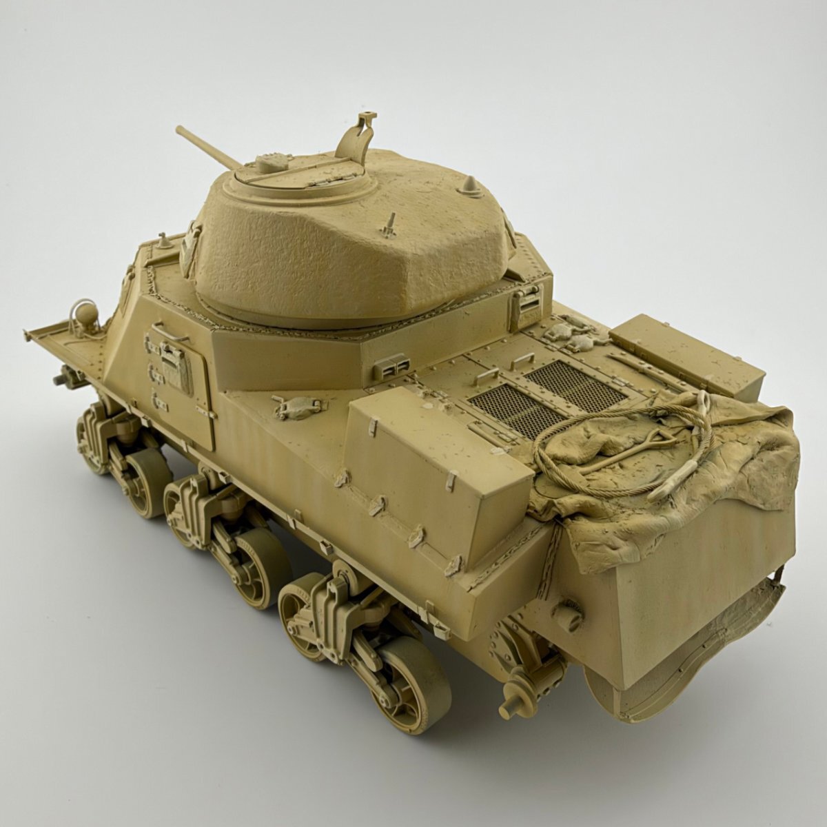

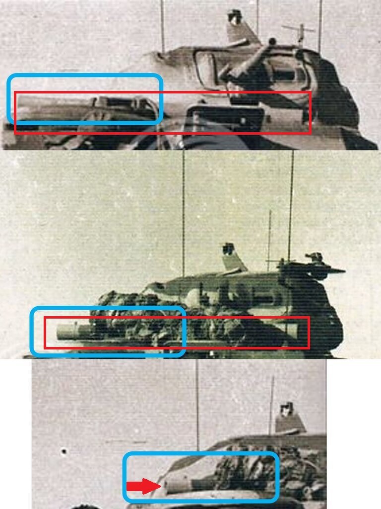

P-790 Napisano 8 Października Napisano 8 Października Moi Drodzy, ponad 6 lat minęło... ale nadszedł wreszcie czas Wydepilowałem i dostosowałem do materiału zdjęciowego, który jest dostępny w tym temacie. Konsultowałem się z kolegami z Britmodeller oraz z "Pierre-Olivier Buan" a także z Joe deMarco - współautorem strony Sherman Minutia. Wszystko po to, aby ustalić WD numer seryjny naszej Krysi (lub dwóch pozostałych Grantów z dowództwa 2.BPanc). Na nic to - coś tam zawęziłem (z 83 wyprodukowanych spawanych Grantów z silnikiem diesla), ich numery WD powinny się mieścić między T-24027 a T-24188 - to jest wciąż 161 możliwych czołgów z których 40 było spawanych. Tymczasem stan mojej Krysi przedstawia się następująco, i od razu pytania do was: 1) Na ostatnim zdjęciu - co to może być za tuba, pojemnik na antenę radiostacji? 2) Coś byście zmienili, dostosowali, coś przykuwa wasze czujne modelarskie oko? Będę wdzięczny za obserwacje w tym temacie, dziękuję i pozdrawiam. 7 Cytuj

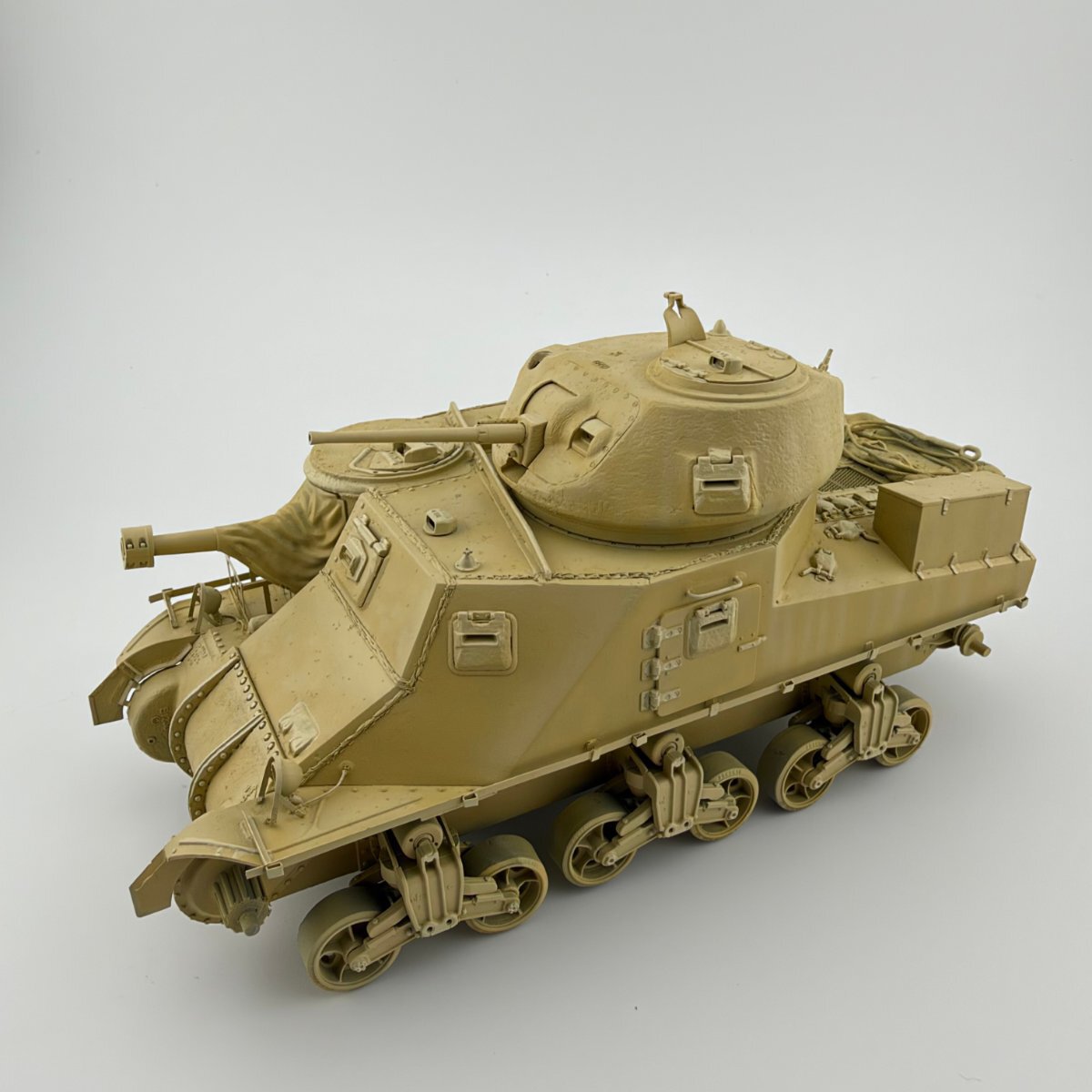

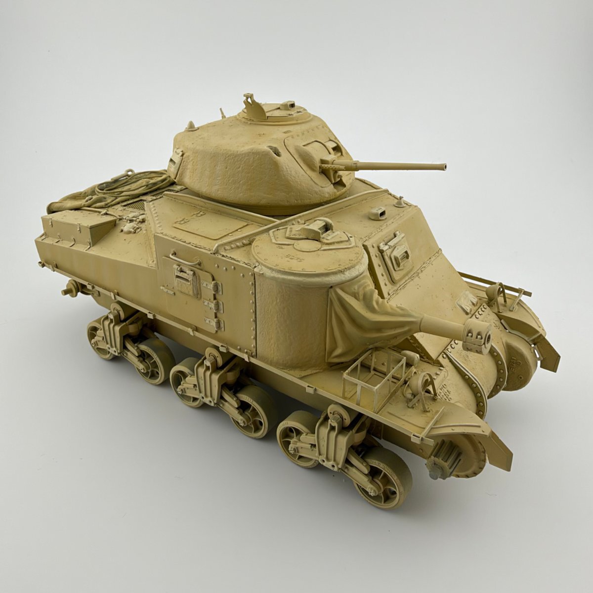

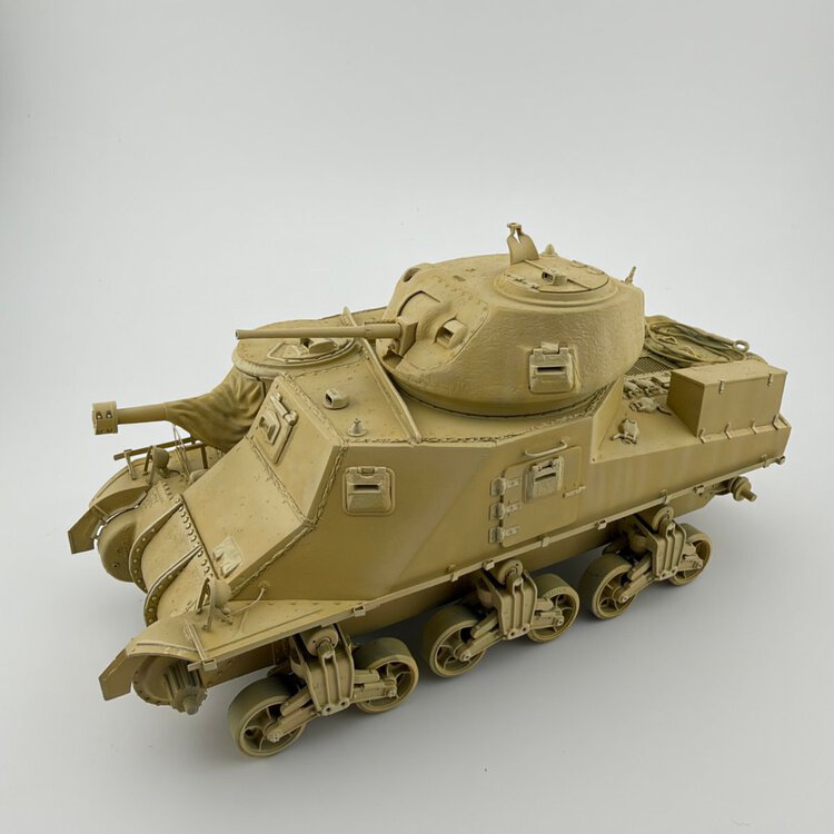

P-790 Napisano 20 Października Autor Napisano 20 Października Krysia - Mały update. Zarzuciłem spekulację nt. tajemniczego cylindra na kazamacie działa (tuba na dodatkową antenę?). Kolor bazowy położony - AK RC 868 - Light Stone No.61. Wydaje mi się że nie jest obecnie dostatecznie rozjaśniony, ale zaryzykuję. Na to pójdzie kamuflaż S.S.C.14 Blue-Black, więc potem jeszcze zrobię wypłowienia na obu barwach. Pozdro 4 Cytuj
Popolupo Napisano 20 Października Napisano 20 Października Zaproponował bym Ci jednak zrobienie ze 2 rozjaśnień. Zawsze będzie baza do pozostałych kolorów. Cytuj
Witek Cisłak Napisano 20 Października Napisano 20 Października 4 godziny temu, P-790 napisał: Zarzuciłem spekulację nt. tajemniczego cylindra na kazamacie działa (tuba na dodatkową antenę? Elementy anteny były w większości przechowywane w brezentowych pokrowcach, był co prawdzie jeden - Case No.2 w formie tuby, ale miał średnicę i długość mniejszą niż to na zdjęciach. Na zdjęciu poniżej masz na czerwono zaznaczone rzeczywiste rozmiary tego elementu, jest dużo dłuższy niż to zaznaczyłeś na niebiesko. Tak na oko porównując z szerokością kadłuba będzie troszkę powyżej 2 metrów. Czerwona strzałka pokazuje otwór w tym elemencie. I teraz wyjaśnienie co to jest- to " dummy gun" czyli imitacja lufy armaty 75 mm M2 . Gdy w 1943 roku Mechanisation Experimental Establishment (Middle East) opracował projekt wersji dowodzenia oprócz zmian wewnętrznych dodawał do przerobionego pojazdu taką fałszywą lufę. I teraz w zależności od preferencji użytkownika czołgu albo pozostawiano armatę bez zmian, albo celem uzyskania większej wolnej przestrzeni usuwano ją i montowano fałszywkę. Co ciekawe w przynajmniej jednym wypadku armata ze sponsonu została usunięta a "fałszywkę" zamontowano w wieży w zamian za armatę 37 mm. I tu jest jeszcze jedna ciekawostka, że ta zamontowana w zamian za trzydziestkę siódemkę to była podobno stara zużyta lufa siedemdziesiątki piątki a nie drewniana atrapa. Pozdrowienia Witek Cytuj

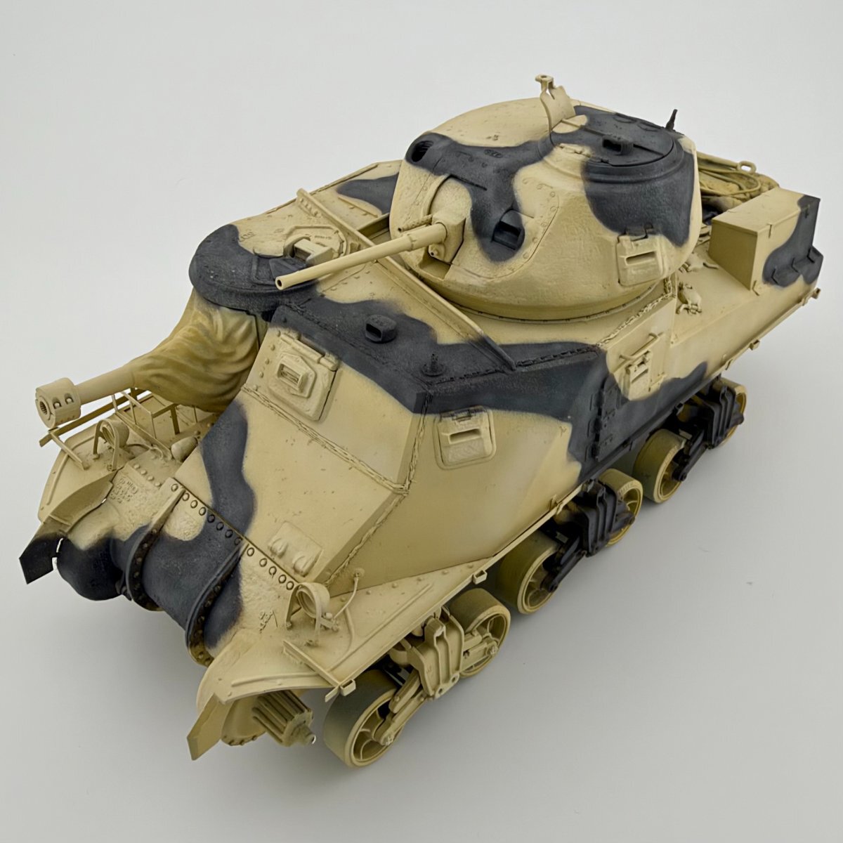

P-790 Napisano 21 Października Autor Napisano 21 Października (edytowane) Sam sobie zatwierdzam dodatkowe rozjaśnienia co sądzicie? Dla kontrastu z poprzednim tonem - maska działa i plandeka w poprzedniej barwie. Edytowane 21 Października przez P-790 8 Cytuj
Popolupo Napisano 22 Października Napisano 22 Października Ja tam tych rozjaśnień specjalnie nie widzę ale to Twój model i fotka, która nigdy nie oddaje do końca efektu. 1 Cytuj
Endrju Napisano 22 Października Napisano 22 Października Mnie nurtuje inne pytanie. Granty, które 2 brygada dostała w 1943 r. to nie były nowe wozy tylko używane brytyjskie po kampanii w Afryce Północnej. Walki w Afryce toczyły sie prawie 3 lata więc teoretycznie ten wóz mógł na Saharze spędzić około 4 lat. Farby płowiały na ostrym słońcu więc moje skromne pytanie czy te kolory bądź co bądź bardzo fajne nie powinny być jednak mniej kontrastowe? Może moja uwaga pojawia się nieco późno ale niektórzy mówią że lepiej późno niż wcale. Cytuj
Lipstein Napisano 22 Października Napisano 22 Października Dobra uwaga - chyba nie ma bardziej nasłonecznionego miejsca na Ziemi niż Sahara Cytuj
PrzemekW Napisano 22 Października Napisano 22 Października (edytowane) 4 godziny temu, Endrju napisał: Mnie nurtuje inne pytanie. Granty, które 2 brygada dostała w 1943 r. to nie były nowe wozy tylko używane brytyjskie po kampanii w Afryce Północnej. Walki w Afryce toczyły sie prawie 3 lata więc teoretycznie ten wóz mógł na Saharze spędzić około 4 lat. Farby płowiały na ostrym słońcu więc moje skromne pytanie czy te kolory bądź co bądź bardzo fajne nie powinny być jednak mniej kontrastowe? Może moja uwaga pojawia się nieco późno ale niektórzy mówią że lepiej późno niż wcale. Przecież, podczas przeróbki na wóz dowodzenia (a i po przejęciu przez Polaków), mógł przechodzić remont ogólny i farba mogła być całkiem świeża. Przemek Edytowane 22 Października przez PrzemekW 1 Cytuj
P-790 Napisano 22 Października Autor Napisano 22 Października Godzinę temu, PrzemekW napisał: Przecież, podczas przeróbki na wóz dowodzenia (a i po przejeciu przez Polaków), mógł przechodzić remont ogólny i farba mogła być całkiem świeża. Przemek Nareszcie się uruchomiliście Te nasze Granty zostały wyprodukowane w Baldwin Locomotive Works między kwietniem a lipcem 1942, dodać do tego transport przez Atlantyk, przeróbki na wozy dowodzenia etc. - myślę że one były całkiem świeże. Mój pojazd będzie z mniej więcej grudnia 1943r. (zdjęcie na zbiórce w obozie Quassasin, zatem farby będą płowieć za pomocą farb olejnych... w następnych krokach. Zamierzam też zzmniejszych kontrast tej czerni - pył, piach itp. 1 Cytuj

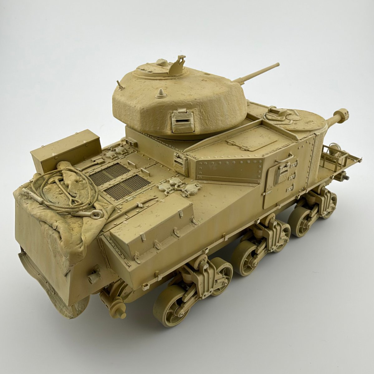

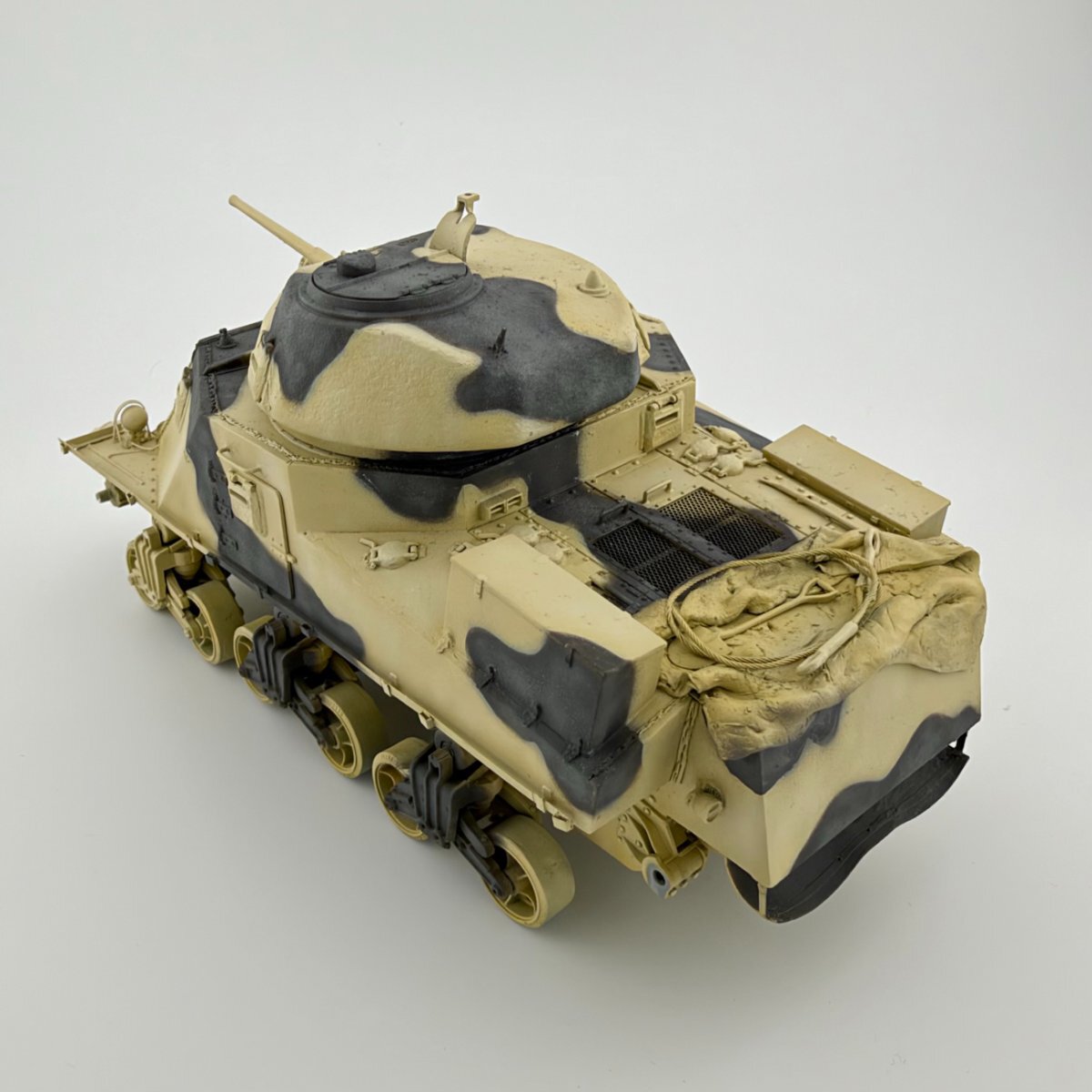

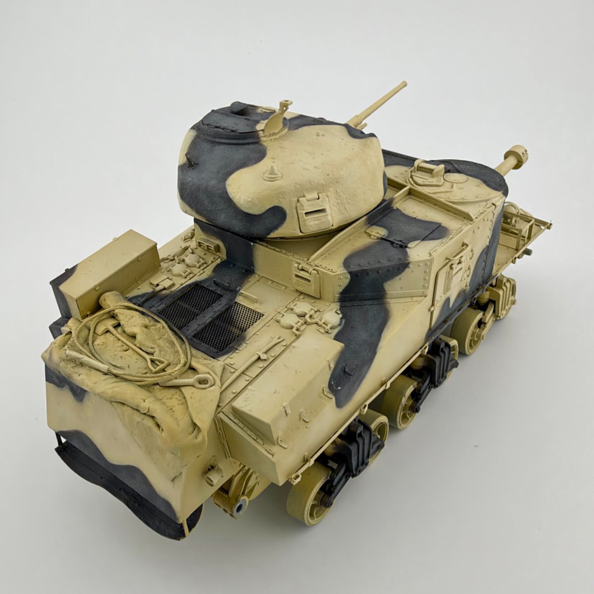

P-790 Napisano 28 Października Autor Napisano 28 Października (edytowane) Kryśka nabiera kształtów, prace trwają. Edytowane 28 Października przez P-790 5 Cytuj
Popolupo Napisano 29 Października Napisano 29 Października Całkiem fajnie wygląda. Nie zapomnij wyświęcić brzegów kół jezdnych w wózkach. One tak fajnie się wycierały do gołego metalu o ramiona wachaczy. 1 Cytuj
Lipstein Napisano 29 Października Napisano 29 Października (edytowane) To samo zrób z kołami podtrzymującymi. A koła napędowe, jezdne i napinające wycierały się o grzebienie gąsienic, nie o ramiona wahaczy wózków EDIT: polecam do tego jakikolwiek ołówek 8-9B, jak najmiękcejszy Edytowane 29 Października przez Lipstein 1 1 Cytuj

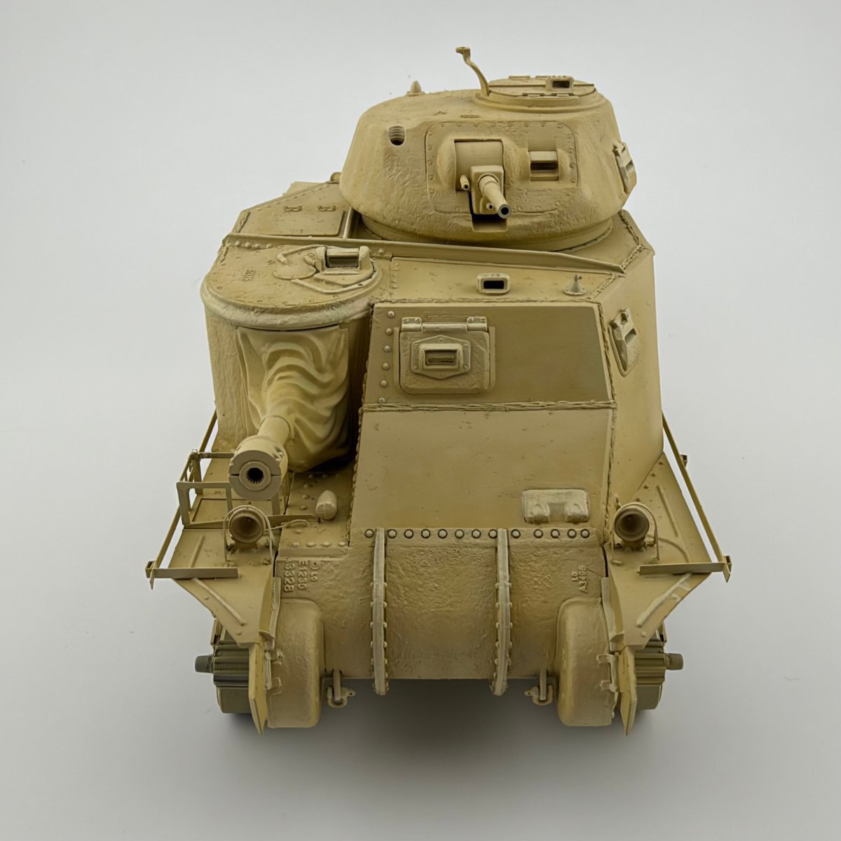

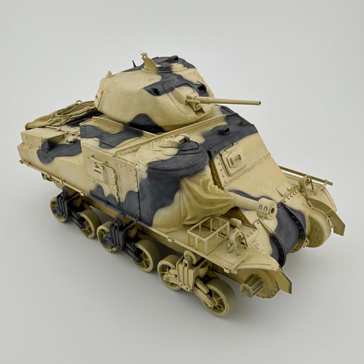

P-790 Napisano 5 Listopada Autor Napisano 5 Listopada Krysia - final check. Mój własny after-action-review na szybko dla kogoś kto będzie chciał podejść do tego modelu z MiniArtu: kosz na kanistry chyba, pod maską działa nie dał się wpasować bez wydziergania fragmentu maski działa; wózki kół jezdnych są bardzo wrażliwe i trzeba uważać żeby je zrobić obracane co pomaga w malowaniu, błotniki są nie do końca spasowane z tyłu przy wannie kadłuba. A teraz moje własne błędy warsztatowe: model zaraz po nałożeniu lakieru złapał jakieś pyłki niestety, plandeka jest zdecydowanie za gruba, karabin maszynowy do poprawy - dry-brushing powinien zrobić robotę, prawa osłona błotnika ma widoczne mazy white-spirytem, reflektory przednie są matowe - trzeba je dopolerować a z kolei światła tylne chyba nieco zmatowić. Lina holownicza mogłaby dostać dry-brush/polished-metal. To chyba tyle - dodałbym jeszcze anteny, które leżą i czekają. Tak czy siak, dajcie znać czy się wizualnie broni 7 Cytuj
Patafian Napisano 6 Listopada Napisano 6 Listopada Patrząc na Twój model, naszła mnie refleksja, że trudny temat sobie wybrałeś. Ciężko "widowiskowo" przykurzyć czołg o takim kolorze, Zrobiłeś to na mój gust dobrze, dodałbym może jakieś efekty użytkowania przez człowieka, np. wytarte miejsca przez załogę wokół włazów czy skrzynek wyposażenia, często załoga wchodząc na czołg chwyta się lufy, można to jakoś zaakcentować. 2 1 Cytuj
