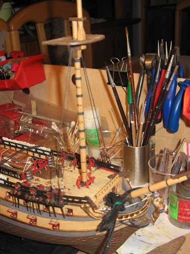

gruby0606 Napisano 31 Stycznia 2010 Autor Share Napisano 31 Stycznia 2010 dziekuje napewnosie przyda a pokic zrobilem maszty tzn tylko skleilem pozniej biore sie za malowanie tylko nie wiem czy dobrze je skleilem .... bo po tej mojej ruskiej instrukcji po rusku hehe na jednym rysunku pokazuja tak na drugim inaczej troche i sam nie wiem juz ..... a głownie mi chodzi o ten skosik co jest ponizej zakreslony czy to w dobra strone czy w zła przykleiłem czy to nie gra roznicy ? dodam ze skos jest ku dziobowi statku.... probowalem troche podprosatowac te maszty bo taki jakies krzywe sa.. aletroche m isie nie udalo i w rezultacie mi jeden nadłamał sie :( Cytuj Odnośnik do komentarza Udostępnij na innych stronach More sharing options...
ryszardb Napisano 1 Lutego 2010 Share Napisano 1 Lutego 2010 Te maszty to troszkę Ci się skrzywiły. Postaraj się je ustawić pod takim samym kątem aby były równoległe . Pierwszy maszt od dziobu -grot maszt wydaje mi się że stoi dobrze ustaw drugi- bezan maszt, równolegle do niego. Przed prostowaniem lekko go podgrzej suszarką . Najpierw spróbuj na kawałku plastiku gdyż możesz stracić maszt jak będzie za gorący. Łańcuchy pod bukszprytem pomaluj na czarno. Pokład na tym etapie możesz podbrudzić suchym pędzlem Humbrolem 63 (lub jakimś innym piaskowym) trochę ci go rozjaśni, staraj się przejechać cienkim pędzlem (00) tylko po deskach i tylko na zmianę co którąś. Zwróć uwagę że tam gdzie załoga nie chodzi deski będą ciemniejsze bo nie wytarte a tam gdzie chodzą są bardziej starte przez co i jaśniejsze. W załomach mimo cegiełkowania zawsze będzie ciemniej. Przy wejściach rozjaśnij tam najwięcej się wycierają. Te deski poprzeczne na masztach to salingi.(u ciebie różowe), one są zawsze poziome. Przez to może ta górna część masztu(stenga) za bardzo się położyła . Czekam na dalsze relacje. Cytuj Odnośnik do komentarza Udostępnij na innych stronach More sharing options...

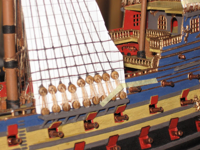

Forest Napisano 15 Lutego 2010 Share Napisano 15 Lutego 2010 Hmm, pomyślmy... Wyblinki powinny być zdaje się dużo cieńsze, a wanty zdecydowanie mocniej naciągnięte... Zakładaj na obu burtach na zmianę, żeby maszty się nie gięły.. Myśle że mógłbyś jeszcze raz założyć te wanty, bo szkoda by je zostawić przy ładnie zrobionym kadłubie. Co dalej, dobrym pomysłem jest natrzeć przed założeniem linki woskiem, dzięki temu nie będzie tych odstających włosków, możesz jeszcze spróbować opalić je nad zapalniczką, efekt ten sam I jeszcze pytanko ode mnie, można gdzieś jeszcze nabyć ten model? Bo przyznam, że diablo mi się podoba Pozdrowionka Forest Cytuj Odnośnik do komentarza Udostępnij na innych stronach More sharing options...
ryszardb Napisano 15 Lutego 2010 Share Napisano 15 Lutego 2010 Moja rada - obetnij te wanty. Weź czarną nić i porządnie naciągnij wanty na przemian po dwie na burcie najpierw z jednej potem z drugiej.Potem podłuż sobie papier w kratkę i wiąż wyblinki wg kratek na papierze. Jak Ci wiązanie nie wychodzi weź klej ten do plastiku lub najlepiej Vikol przezroczysty i naklejaj wyblinki na wanty. Powodzenia w pracy Cytuj Odnośnik do komentarza Udostępnij na innych stronach More sharing options...
gruby0606 Napisano 15 Lutego 2010 Autor Share Napisano 15 Lutego 2010 hmm przyznam żę nie wiedziałem bardzo jak zamontować te linki także przykleiłem je do bocianiego gniazda.... i nie wiem bardzo czy da się je teraz oderwać :( Forest co do modelu kopiłem go na allegro komuś zalegał na regale i tyle zapłaciłem za niego chyba 35 zl. hmm Ryszard ale taką zwykła nić ?? bo na zdjęciu widzę ze chyba jakaś taka grubsza jest ...... i jak zamocować to do bocianiego gnizada ??? Cytuj Odnośnik do komentarza Udostępnij na innych stronach More sharing options...
ryszardb Napisano 15 Lutego 2010 Share Napisano 15 Lutego 2010 Te modele były produkowane w latach 80tych zeszłego stulecia w dawnym Sojuzie. Zobaczcie w galerii model Purqua Pa. Wanty opisałem w 1:1 w forum Zaglowce Nić przełóż wokół maszty nad salingiem. Potem jak już zamocujesz obydwa końce zwiąż u góry wkoło cienką nitką obydwie wanty i węzełek przesuń do samej góry. Nie będzie go widać a wanty będą ładnie się zbiegały u góry. Cytuj Odnośnik do komentarza Udostępnij na innych stronach More sharing options...
