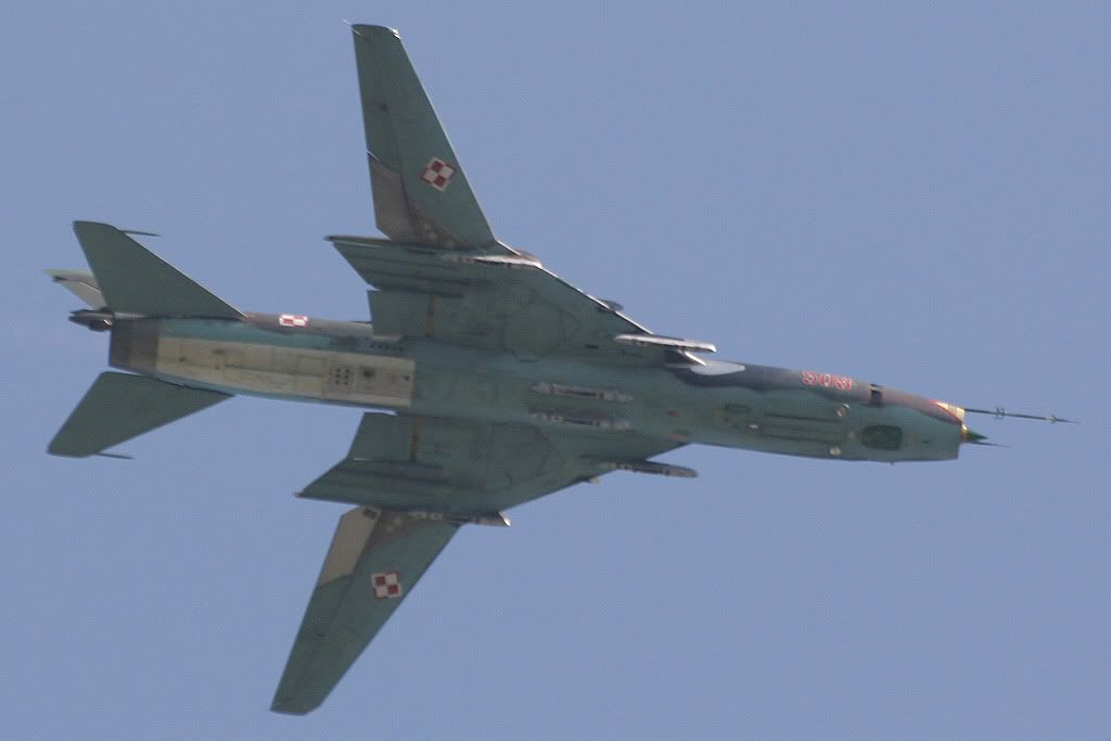

Leszek.Sz. Napisano 11 Kwietnia 2010 Autor Napisano 11 Kwietnia 2010 Malowanie proste, odpada jakieś cieniowanie, zapuszczanie lini itp. Myślę że robota pójdzie szybko bo przetarłem już szlak i będzie łatwiej. Widzę że nadzorować będzie stara sprawdzona ekipa to jestem spokojny - efekt końcowy powinien przypominać trochę Su-22 um-3K . Na razie wypiłowywanie otworów pod hamulce aero i klapki antypompazowe i ogólne pasowanie elementów. Przydała by się jakaś fotka od dołu - chodzi mi o anteny i pokrywę radioprzezroczystę z przodu pod spodem kadłuba - um-3K ma ją? Pozdr Cytuj

Leszek.Sz. Napisano 11 Kwietnia 2010 Autor Napisano 11 Kwietnia 2010 JW- dzięki, dół załatwiony. Sawicz - Łukasz, otwarte hamulce - malowanie jest monotonne trzeba jakoś ożywić tą bryłę. Po za tym chcę miec pokazaną sylwetke su więc zamykam kabiny coby nie zakłócały lini. Podwieszki - hmm... daj info z czym na co dzień latają dwumiejscówki? Jakby nie było jesteś autorem godła na lewej burcie pod kabiną, i Twoje nazwisko jest na prawej pokrywie podwozia przedniego. W modelu też to będzie - jak syn zapyta co tam jest napisane to powiem że tam jest nazwisko wujka Łukasza co malował ten samolot Pozdr Cytuj

Sawicz Napisano 13 Kwietnia 2010 Napisano 13 Kwietnia 2010 Coby przerwać rozważania o modelu Su-20 kilka fotek 305 wrzucam . Przód spód: Prawy spód: Lewy spód: Prawy bok: Lewy bok: Tajemniczy element malowania, o którym wiedzą nieliczni: ... Cytuj
Leszek.Sz. Napisano 13 Kwietnia 2010 Autor Napisano 13 Kwietnia 2010 Dzięki, przyda się nie tylko mnie. Fotki zapisane na dysku Cytuj
