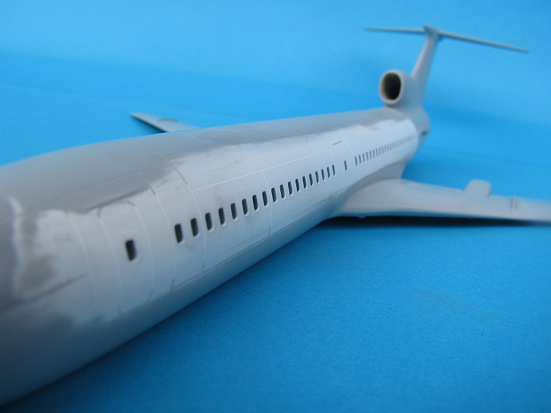

Lucas HS Posted June 16, 2010 Author Share Posted June 16, 2010 Ok, mam zdjęcia Więc tak. Model jest prawie w całości wyrównany (szpachlówka, szlifowanie, polerowanie, podkład), ma jednak jeszcze kilka niedoskonałości. Linie częściowo sa przetrasowane na nowo, a częściowo nie. Jak skończę ten etap, co cały model wyszlifuję tak, żeby linie podziałowe zostały mega cienkie i wezmę się za robienie nitów. Quote Link to comment Share on other sites More sharing options...
Sławko Posted June 16, 2010 Share Posted June 16, 2010 Ładnie Ci to wyszło - nic a nic nie widać linii łączenia kadłuba Mam nadzieję, że skutecznie unieruchomiłeś grzechotkę Ciekawi mnie co to będzie z nitami w tej skali, robiłeś już coś podobnego w 1:144 ? Ja jak na razie o nitowaniu tutki nie myślałem, wydaje mi się to zbyt drobne. Quote Link to comment Share on other sites More sharing options...
Lucas HS Posted June 16, 2010 Author Share Posted June 16, 2010 Nie myślałem, wyjdzie w praniu Najwyżej będzie trzeba zrobić jedną linię nitów, i drugą linię na poprzedniej tak, żeby ząbki wyszły w równych odległościach od siebie. A z ciężarkiem dopiero dziś będę walczył Quote Link to comment Share on other sites More sharing options...

Lucas HS Posted June 28, 2010 Author Share Posted June 28, 2010 Może masz rację co do nitów. Przemyślę to. Jak dotychczas: -wyrąbałem dziurę w modelu, przykleiłem na nowo ciężarek, oraz wstępnie załatałem dziurę (za 10 minut biorę się za szlifowanie tego miejsca) -zaszpachlowałem i wyszlifowałem wszystkie niedoskonałości na powierzchni modelu, które zauważyłem. -przeryłem na nowo wszystkie linie podziałowe, które zatarły się podczas budowy modelu. -wypolerowałem caluśki model pastą polerską do lakierów samochodowych dla wyrównania powierzchni, która po surfacerze miejscami była mocno chropowata oraz wyczyszczenia białych powierzchni. Ułatwi mi to dalsza robotę, czyli polerkę koloru białego (kiedy już go na model nałożę). Będzie mniej polerowania w przyszłości. Pasta działała raczej chemicznie niż fizycznie, bo polistyrenu nie poleruje tak ładnie jak lakier podkładowy. Pasta jest niebieska, chyba Kleen-Flo. Dostałem słoiczek od dziadka. Polerowałem watą 100% bawełny. Tak to wygląda: Pzdr. Quote Link to comment Share on other sites More sharing options...
Guest Posted June 28, 2010 Share Posted June 28, 2010 Całkiem nieźle to wygląda. Praktycznie lustrzany połysk już na farbie podkładowej Może rzeczywiście trzeba zacząć kombinować z takimi samochodowymi pastami, zamiast wydawać kasę na średnio wydajne pasty Tamiya... Trzeba nad tym podumać... Quote Link to comment Share on other sites More sharing options...
Lucas HS Posted June 28, 2010 Author Share Posted June 28, 2010 Tą polerkę traktuję zupełnie jako eksperyment. Zobaczymy co z tego wyjdzie. Dziś chyba odbędzie się sesja malarska z udziałem farby bez koloru, czyli białej Quote Link to comment Share on other sites More sharing options...
Sławko Posted June 28, 2010 Share Posted June 28, 2010 Ciekawy eksperyment z tym polerowaniem Może i ja się skuszę na wygładzenie powierzchni przed malowaniem. To żółte we wlocie do środkowego silnika to musztarda czy szpachla ? Widziałem, że już wcześniej przy innym modelu użyłeś musztardy. Nie boisz się, że pod wpływem wilgoci może się odkształcać ? Quote Link to comment Share on other sites More sharing options...
Lucas HS Posted June 28, 2010 Author Share Posted June 28, 2010 Sławku drogi. Z tą musztardą, w moim drugim wątku, to był zwyczajny żart. Wszystkie żółte klajstry i inne wypełniacze, które widać na zdjęciach moich modeli, to szpachlówka poliestrowa firmy Tamiya. Quote Link to comment Share on other sites More sharing options...
