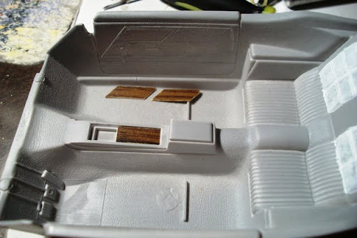

jcs Napisano 10 Grudnia 2010 Autor Share Napisano 10 Grudnia 2010 Witam po dłuższej przerwie, ale lepiej późno niż wcale (wymuszony remont i te sprawy więc wszystko stanęło). Dzisiejszy UP to może nic specjalnego bo jeszcze tego co prezentuję nie skończyłem. Wszystko w fazie obróbki. Mianowicie przy remoncie natrafiłem na dość cienką okleinę i żaróweczka zaświeciła. Wiadomo już że chodzi o drewniane wykończenie deski i boczków. Oto co do tej pory z ty zrobiłem: Także tak Elementy oczywiście postrzępione ale jak mówiłem faza obróbki. 2 elementy będę musiał dorobić na nowo (schowek i boczek). Początkowo bałem się że będzie to za grube ale na luźnym paseczku przetarłem jak tylko mogłem spodnią część i wszystko staje się idealnie elastyczne co oczywiście daje pewność w poprawnym ułożeniu. Po weekendzie mam zamiar mieć ukończone wnętrze w malowaniu czarno białym i tą imitacją drewna. PZDR i do następnego Cytuj Odnośnik do komentarza Udostępnij na innych stronach More sharing options...
skwarciu21 Napisano 10 Grudnia 2010 Share Napisano 10 Grudnia 2010 Nie no pomysł super. Z nie cierpliwością czekam na tego upa. Bardzo fajnie to wygląda w trakcie prac a co dopiero puźniej. Cytuj Odnośnik do komentarza Udostępnij na innych stronach More sharing options...

przemekgksw3 Napisano 11 Grudnia 2010 Share Napisano 11 Grudnia 2010 Mógłbyś pokazać jak wygląda ta okleina? Bo może mam coś takiego, a nie wiem jakie efekty można tym uzyskać Bo wygląda to naprawdę nieźle. Cytuj Odnośnik do komentarza Udostępnij na innych stronach More sharing options...
