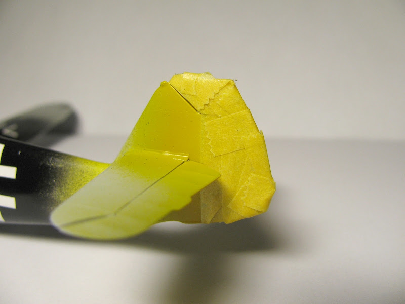

Lucas HS Posted December 28, 2010 Author Share Posted December 28, 2010 Skoro wykrakałeś to macie kolejną porcję, zdecydowanie mniej ciekawą. Na zdjęciu widać składanie modelu do kupy, robienie podziałów "na zakładkę" klejem CA szlifowanym przed ściągnięciem taśmy maskującej. Modelowi dostało się zółtą farbę, leciutko tylko pocieniowaną. Krzyże pomalowałem od masek, przeszlifowałem papierem ściernym wodnym 2500 i pokryłem bezbarwnym błyskiem dla zabezpieczenia. Następnie przykryłem przezroczystymi maskami (wszystkie maski mojego autorstwa) i przystąpiłem do malowania, ale o tym jutro. Pochwalę się też swoimi maskami na oszklenie (jak na razie jedynymi na rynku do tego modelu ): Quote Link to comment Share on other sites More sharing options...
darthjacek Posted December 28, 2010 Share Posted December 28, 2010 Fajnie wpasowałeś pokrywę silnika, mi to nie wychodziło i po walkach stwierdziłem że robię jednak zamknięty :/ Sam modelik jest przyjemny ale wydawało mi się że wnętrze powinno być RLM 02 :p ps maski montexa już widziałem w jakimś sklepie ;P chyba na martoli Quote Link to comment Share on other sites More sharing options...
Lucas HS Posted December 28, 2010 Author Share Posted December 28, 2010 Ale maski do modelu Zvezdy? A kolor we wnętrzu nie wyszedł taki jaki powinien był wyjść :( Quote Link to comment Share on other sites More sharing options...
darthjacek Posted December 29, 2010 Share Posted December 29, 2010 Noo do zvezdy ale sprawdzalem jednak są w zapowiedzi w ogóle jesteś złym człowiekiem bo teraz mam ochote skleić jeszcze jeden taki sam :P Quote Link to comment Share on other sites More sharing options...
