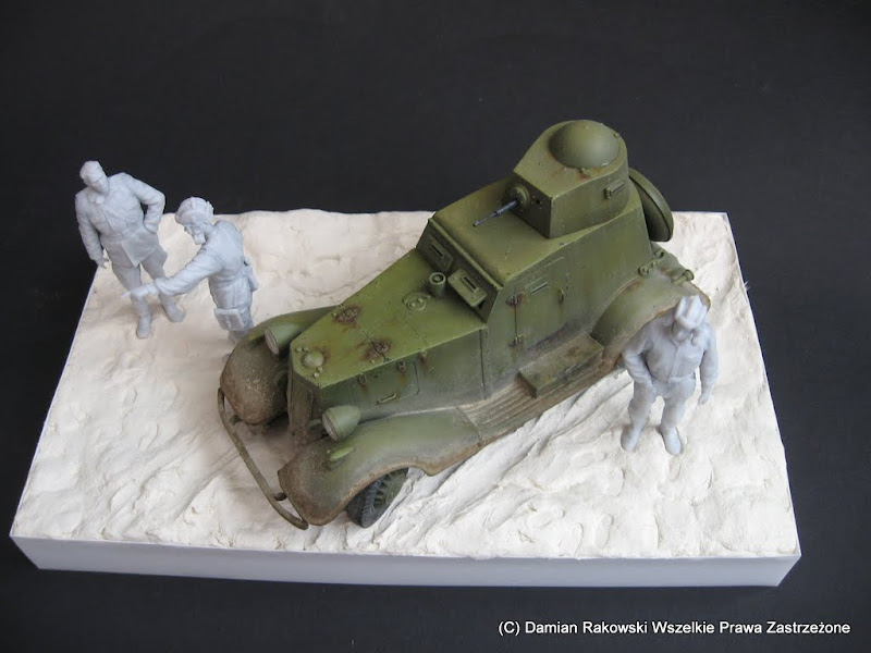

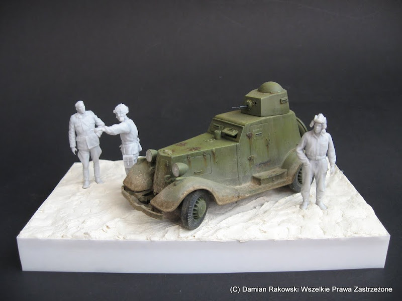

mae Napisano 3 Kwietnia 2011 Autor Napisano 3 Kwietnia 2011 Ponieważ każdy pojazd bez podstawki wiele traci, zacząłem się bawić w podstaweczkę W tej chwili podstawka ma bazę terenu z masy papierowej. Podstawka bez figurek zawsze wieje nudą, nie mogłem się oprzeć i dodałem ludziki Miniartu Nad figurkami muszę jeszcze popracować, hełmy nie są przyklejone. Planuję zrobić troszkę błotka na drodze i trawki w odpowiednich miejscach :] PS. Ten co wskazuje palcem będzie miał w prawej dłoni mapę, a jego kumpel w ręku hełmofonik. Cytuj

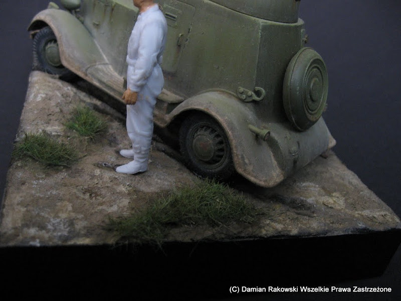

mae Napisano 11 Kwietnia 2011 Autor Napisano 11 Kwietnia 2011 Popracowałem nad podstaweczką :] Pierwszy raz robiłem taki teren, no i używałem na taką skalę pigmentów, trawy też nigdy wcześniej nie ruszałem :P Muszę przyznać, że z pigmentami pracuje się naprawdę bardzo fajnie. Samochód nie jest przytwierdzony do podstawki, koła muszę wybrudzić. Może coś do niej jeszcze dołożę, ale to chyba jak już pomaluję figurki. Jak mi wyszło to sami oceńcie :P Cytuj
Stojkovic Napisano 11 Kwietnia 2011 Napisano 11 Kwietnia 2011 Kilka krótkich pytań, bo wyszło super. - najpierw wykonałeś podstawkę z gipsu, następnie z aero psikałeś pigmentami rozcinczonymi w wodzie? - potem używałeś pigment fixera, lub innego lakieru? - Czy na pojeździe dla utrwalenia podobnych efektów zrobiłeś podobnie? Cytuj
mae Napisano 11 Kwietnia 2011 Autor Napisano 11 Kwietnia 2011 Podstawka jest z masy papierowej, takiej ze sklepu papierniczego :P Posmarowałem powierzchnię pastą piaskową Vallejo (Sandy paste 26232) - w ciemno ją kupiłem i postanowiłem wypróbować :P Fajna jest, bardzo mi się podoba. Potem pomalowałem mieszanką humbroli na brąz, żeby mieć jakąś bazę/podkład. Nawrzucałem różnych pigmentów, utrwalałem je pigment fixerem MIGa, strzepywałem go z pędzla na powierzchnię. Te operacje powtarzałem kilka razy. Potem sięgnąłem po Glaze Medium Vallejo - również kupiłem to coś w ciemno i postanowiłem wypróbować Nie wiem co to dokładnie, jakaś żywica rozcieńczona czy co, ale fajnie wiąże pigment - to raz, a dwa, że zmienia lekko kolor pigmentu, ten staje się taki bardziej "mokrawy". Rozmieszałem pastę piaskową z drobną trawką 2 mm, taką dla kolejek i nałożyłem w miejsca, gdzie chciałem mieć fragmenty bardzo zniszczonej w błotku trawy i pokolorowałem pigmentami i farbkami. Bardzo mokre fragmenty to Vallejo Still Water z dodatkiem pigmentu. Trawka to malowana posypka Polak w kolorze leśnym zielonym, przemalowana :P Na pojeździe są czyste pigmenty utrwalane fixerem MIGa. Tak z grubsza to powstawało. Masa papierowa ma jedną wadę - poważnie się kurczy :P więc potem trzeba sztukować ubytki. Cytuj

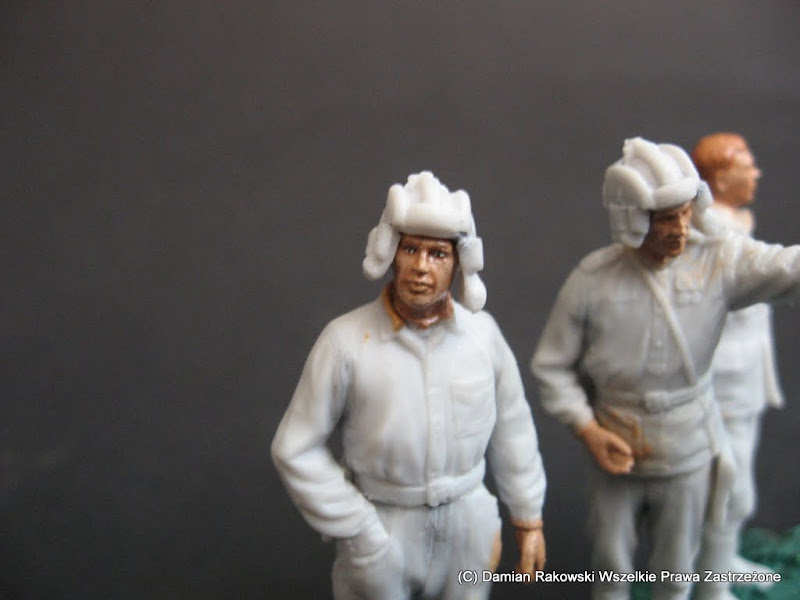

mae Napisano 21 Kwietnia 2011 Autor Napisano 21 Kwietnia 2011 Zacząłem malować figurki, na początek maluję twarze i ręce :] Dwóm figurkom brakuje jeszcze oczu, włosy jednego jeszcze będą ulepszane. Miniart dał znośne twarze, aczkolwiek twarz gościa wskazującego drogę jest najdziwniejsza :P Modelik dorobił się swojej podstawko-gablotki :P Dzięku temu powinien przetrwać próbę czasu :] Cytuj
mae Napisano 21 Kwietnia 2011 Autor Napisano 21 Kwietnia 2011 Pleksa :] Nie jest to mój ulubiony materiał, klej drogi i coś nie do końca równo tną jak się zamawia :P Ale lekki i nie stłucze się :] Cytuj
