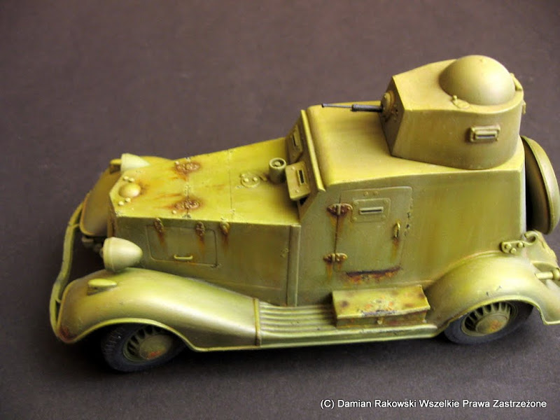

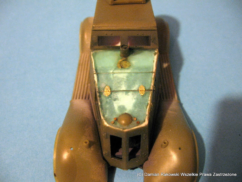

mae Napisano 16 Stycznia 2011 Napisano 16 Stycznia 2011 Warsztat Miachlw zachęcił mnie do pracy nad moim ba Oto co mam: Mam nadzieję, że model jest kompletny :] Kupiłem go na allegro jako zaczęty, miał sklejoną budę, niestety bardzo nieudolnie :/ Wszystko zalane klejem, który musiałem szlifować. W dodatku część górną przodu ktoś chciał zrobić w pozycji otwartej, więć pociął nieudolnie część i wkleił wszystko krzywo :/ Wyciąłem to tarczą do cięcia metalu xD no i dorobiłem z plastiku od opakowania płyty CD. Mało przyjemny jest to materiał, a szpachlowania (także klejem CA) było bez liku :/ Na płycie widać przeszczepy z oryginalnej części Wracam do modelu, ogarnąłem go i mogę kontynuować prace. To co mam na dziś: Zamierzam toto złożyć bez specjalnego szaleństwa :] Część zawiasów wymieniam na Aberowskie. Nie wiem jakie malowanie zrobię, albo będzie zielony, albo zimowy, a może Fiński Samochodzik traktuję jako odskocznię, mam nadzieję, że jego budowa nie będzie się za bardzo przeciągać. Cytuj

mae Napisano 26 Stycznia 2011 Autor Napisano 26 Stycznia 2011 Aktualny stan modelu :] Udało mi się całkiem nieźle spasować górę z dołem. Progi jakie mi wyszły były tak nieznaczne, że mogłem je wyszlifować Cytuj
mae Napisano 30 Stycznia 2011 Autor Napisano 30 Stycznia 2011 Prawie sklejony Przednie klapy zrobiłem od nowa, te z modelu wydawały mi się zbyt pancerne. Silnik i wnętrze nie będzie eksponowane, bo nie ma czym się chwalić Zrobiłem jako takie bieżniki na kołach, miejscami wyszły lepiej, miejscami gorzej. Niestety koła nie są idealnie równe i ciężko było w nich toczyć bieżnik. Zaorałem zawieszenie przednich kół, tak żeby mogły być skręcone. Na początku nawet można było nimi skręcać, ale uznałem, że zbyt delikatnie mi to wyszło i przykleiłem w skręcie na stałe. Zamontuję jeszcze jakieś zamknięcia na skrzynkach narzędziowych i zaczynam malować, reflektory wkleję na końcu. W tej chwili rama nie jest doklejona do maski, koła również są tylko założone do zdjęcia. Nie wiem na jaki kolor pomalować ramę, ktoś pomoże? Zastanawiam się też jak malować koła. Patrząc na pewne zdjęcia mam wrażenie, że kapsle na kołach były chromowane, a koło czarne, na innych znowu chyba całe zielone. Ktoś wie jak było naprawdę? Cytuj
mae Napisano 6 Lutego 2011 Autor Napisano 6 Lutego 2011 Pojazd w kolorach bazowych :] Wyrwałem mu karabin bo już nie mogłem patrzeć na ten z pudła, dorobię własny. Mam dylemat, nie wiem czy nie zrobić mu zimowego kamo (białe plamy). Jakoś jako zielony pojazd mi nie pasuje, nie wiem co z nim robić. Jak myślicie? A może znacie jakieś ciekawe malowania (ruskie). Cytuj

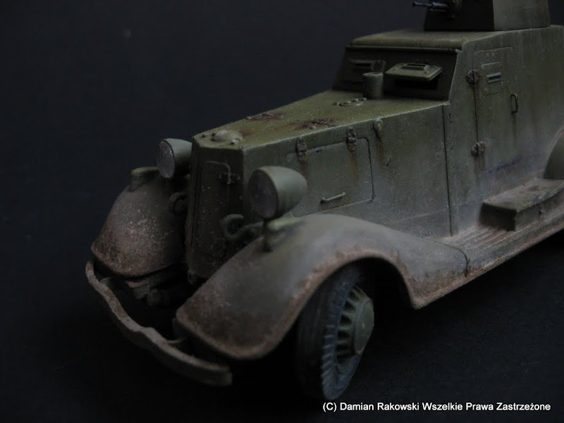

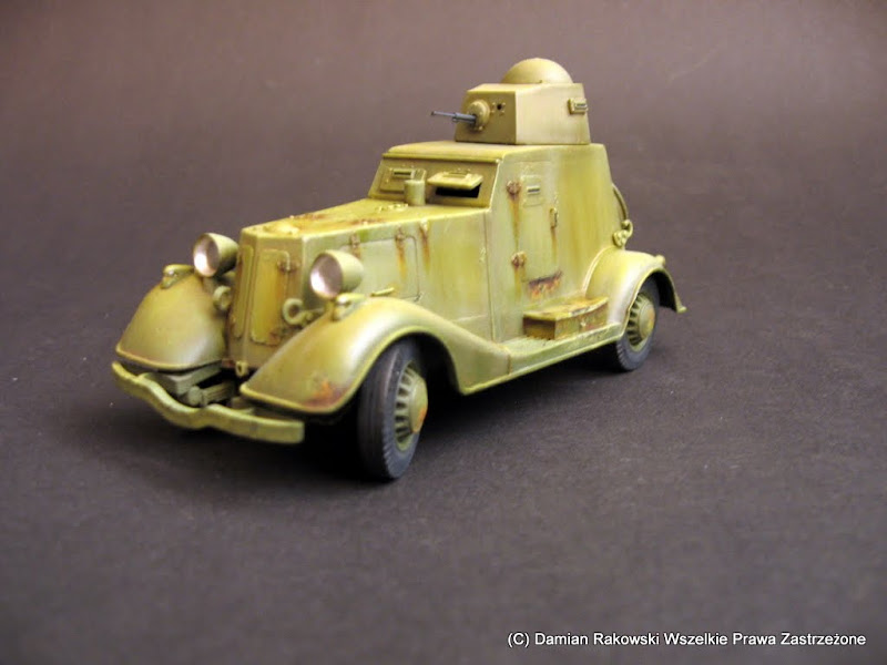

mae Napisano 4 Marca 2011 Autor Napisano 4 Marca 2011 Aktualizacja :] Powoli zaczynam się przekonywać do zielonego kamo :] Cytuj

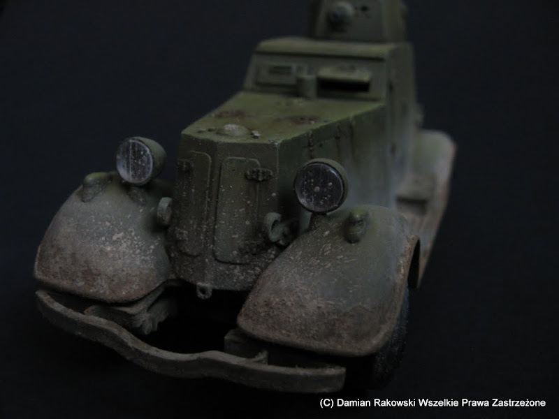

mae Napisano 11 Marca 2011 Autor Napisano 11 Marca 2011 Mało czasu na modelowanie, ale zrobiłem szkiełka reflektorów Cytuj
Myski79 Napisano 11 Marca 2011 Napisano 11 Marca 2011 Mam wrażenie że z tymi efektami dojechałeś tylko do połowy pojazdu a tak to elegancko Cytuj
mae Napisano 12 Marca 2011 Autor Napisano 12 Marca 2011 Hehe w sensie, że z tyłu czegoś za mało? Wszelkie pomysły i uwagi mile widziane :] Cytuj
Mierzu Napisano 12 Marca 2011 Napisano 12 Marca 2011 Więcej zacieków ( tylko już nie rdzawych). Zafunduj mu "biedronkę". Cytuj

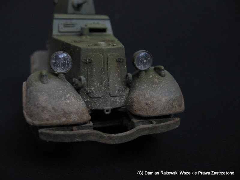

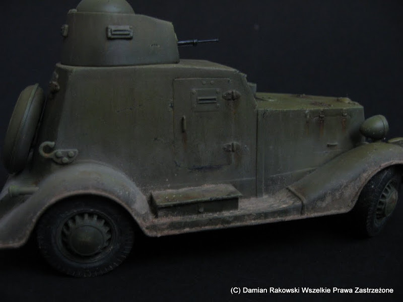

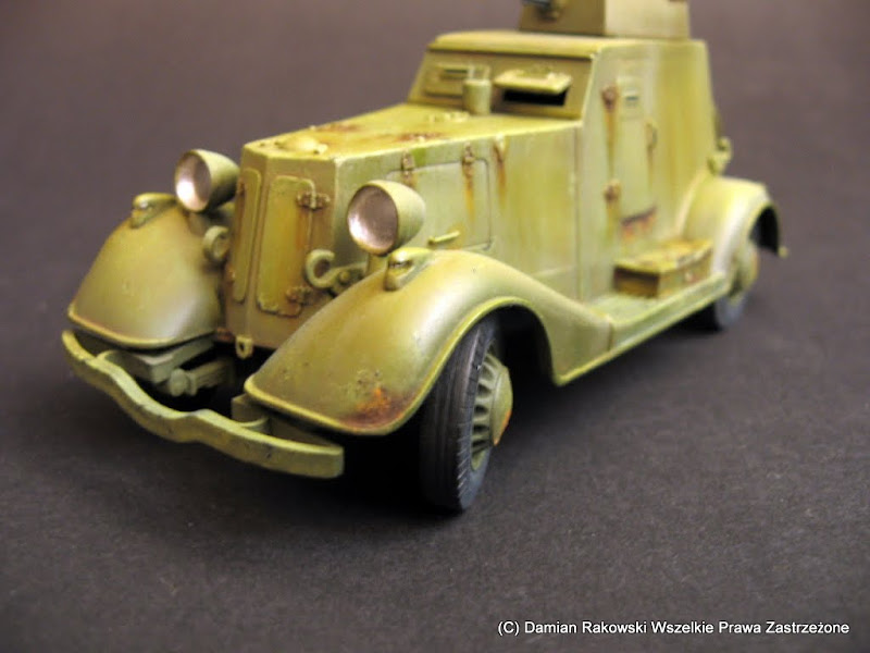

mae Napisano 13 Marca 2011 Autor Napisano 13 Marca 2011 Troszkę nad nim posiedziałem :] Zdjęcia są na pewno lepsze pod względem kolorów, poprzednie podglądałem na lapku (bez kalibracji :P). Jak myślicie? Cytuj

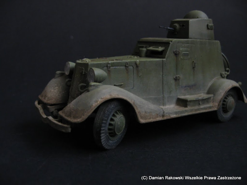

mae Napisano 18 Marca 2011 Autor Napisano 18 Marca 2011 Mój pierwszy kontakt z pigmentami :] Mam pigmenty Vallejo i muszę przyznać, że to zupełnie inny komfort pracy jak z pastelami. Koła nie są ostatecznie ubrudzone, ich brudzenie dokończę już jak będę miał podstawkę. Klosze tylnych świateł odlałem z Vallejo Still Water w formie z plasteliny Dobrze się to sprawdza, nie ma problemu wklęsłości w kloszu. Liczę na komentarze :] Cytuj
Myski79 Napisano 18 Marca 2011 Napisano 18 Marca 2011 A więc fajnie tylko pokrywa zapasu jakaś czysta w porównaniu z resztą no i wygląda jakby nikt dawno nie wsiadał do niego i drażnią mnie te tylne haki Wymieniłeś zawiaski na aberowe więc teraz te haki takie toporne się wydają. A poza tym git malina Cytuj
mae Napisano 18 Marca 2011 Autor Napisano 18 Marca 2011 A więc fajnie tylko pokrywa zapasu jakaś czysta w porównaniu z resztą To prawda, muszę się jeszcze zająć tą częścią, chyba jeszcze jej nawet nie przykleiłem no i wygląda jakby nikt dawno nie wsiadał do niego i drażnią mnie te tylne haki Tzn nikt nie wsiadał w sensie, że za bardzo brudny? Czy brakuje Ci jakichś śladów załogi, jeśli tak to jakich? (jestem otwarty na propozycje) Co do haków to faktycznie troszkę są toporne, ale w sumie cały model detalem nie grzeszy Wymieniłeś zawiaski na aberowe więc teraz te haki takie toporne się wydają. Zawiasy wymieniałem, bo model jak go kupiłem miał poklejoną budę, i po szlifowaniu kleju zawiasy mocno straciły na jakości Haki świadomie olewam, bo już mnie zmęczył ten szkrabik i "niechcemisie" mnie dopadły A poza tym git malina Dzięki :] Cytuj
