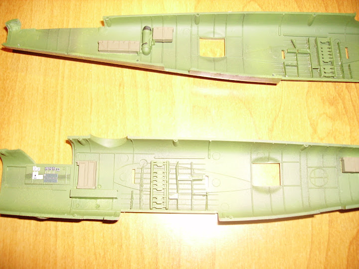

micha Napisano 6 Lutego 2011 Autor Share Napisano 6 Lutego 2011 Dzieki za wskazówkę Muszę przyznać że budując wnętrze swojego b25 czerpałem z relacji kolegii. Co do koloru wnętrza również miałem poważne wątpliwości. Znalazłem jednak coś takiego: http://ipmsstockholm.org/magazine/2004/02/stuff_eng_interior_colours_us_part2.htm Tam jest napisane że: "The final and the most numerous J model standardised on Interior Green for the cockpit and the rest of the interior." Tak więc zdecydowałem się na ten kolor w całym wnętrzu. Cytuj Odnośnik do komentarza Udostępnij na innych stronach More sharing options...
kornik_69 Napisano 6 Lutego 2011 Share Napisano 6 Lutego 2011 Wszystko ok, ale w wielu B-25 J nawet ostatnich wersji produkcyjnych, komory bombowe pomimo jednolitego koloru reszty kadłuba, pozostawiano jednak w naturalnej barwie metalu. Jak zwykle w podobnych przypadkach najlepiej jest odwoływać się do zdjęć konkretnych egzemplarzy. Będziesz robił pudełkowego "Smoka" ? Cytuj Odnośnik do komentarza Udostępnij na innych stronach More sharing options...

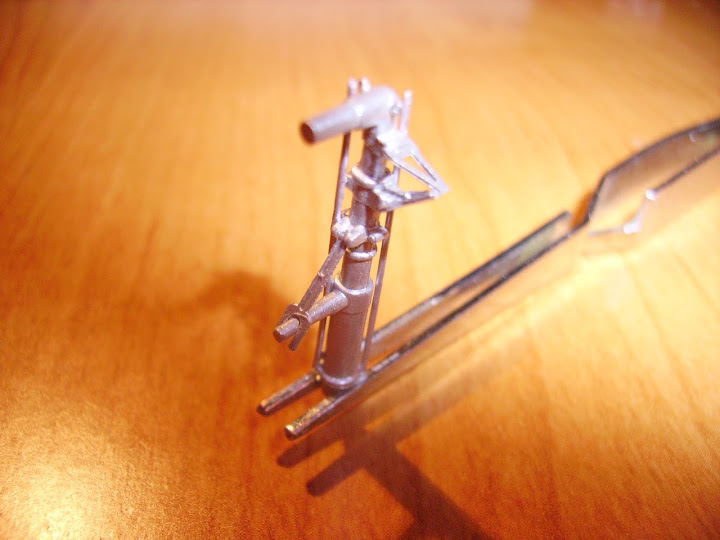

kornik_69 Napisano 17 Lutego 2011 Share Napisano 17 Lutego 2011 Przydałoby się również posiąść wiedzę tajemną dotyczącą wstawiania zdjęć. Linki, które wstawiłeś nie dość, że są linkami, a nie miniaturkami to jeszcze wstawionymi nieprawidłowo Poczytaj trochę o wstawianiu zdjęć. Jest o tym odpowiedni wątek. Co do samego modelu to szkoda, że nie pokusiłeś się o większe zdetalowanie wnętrza. Tak wiem wiem, że mało co widać, ale to zawsze trening i rozwijanie umiejętności, no i ... satysfakcja. Widzę za to, że dość poważnie podszedłeś do maskowania oszklenia przed malowaniem. To bardzo ważne. Powodzenia przy malowaniu! Cytuj Odnośnik do komentarza Udostępnij na innych stronach More sharing options...
micha Napisano 17 Lutego 2011 Autor Share Napisano 17 Lutego 2011 wreszcie sobie poradziłem z tymi fotami:) może i mogłem bardziej zdetalować wnętrze, ale i tak się z tym co jest nieźle napociłem...zdecydowanie brak wprawy i trzęsące się ręce z czasem napewno będzie lepiej... Cytuj Odnośnik do komentarza Udostępnij na innych stronach More sharing options...

micha Napisano 20 Lutego 2011 Autor Share Napisano 20 Lutego 2011 żeby nie było ,że nic się w temacie nie dzieje to wrzucam fotki o których wczesniej zapomniałem jak czas pozwoli to jescze dziś zacznę malować model Cytuj Odnośnik do komentarza Udostępnij na innych stronach More sharing options...
kornik_69 Napisano 21 Lutego 2011 Share Napisano 21 Lutego 2011 Jeśli km-y na zdjęciu są srebrne, to zreflektuj się i przemaluj je na czarno, a potem przetrzyj krawędzie odcieniami szarości. To da Ci efekt oksydy. Cytuj Odnośnik do komentarza Udostępnij na innych stronach More sharing options...
micha Napisano 21 Lutego 2011 Autor Share Napisano 21 Lutego 2011 są prawie czarne..taki ciemny gunmetal (nie wiem jak inaczej nazwać ten kolor - mieszanka mojej roboty) ... przez lampe błyskową wyszło jak wyszło..... przy nastepnym modelu skorzystam z twoich rad rozumiem że mówiąc przetrzeć masz na myśli cos w stylu suchego pędzla? Cytuj Odnośnik do komentarza Udostępnij na innych stronach More sharing options...
kornik_69 Napisano 21 Lutego 2011 Share Napisano 21 Lutego 2011 Przemalowanie km-ów to nie jest taka trudna i pracochłonna sprawa. Suchy pędzel również trwa chwilę, a efekt jest o wiele lepszy niż zwykły gunmetal... Cytuj Odnośnik do komentarza Udostępnij na innych stronach More sharing options...

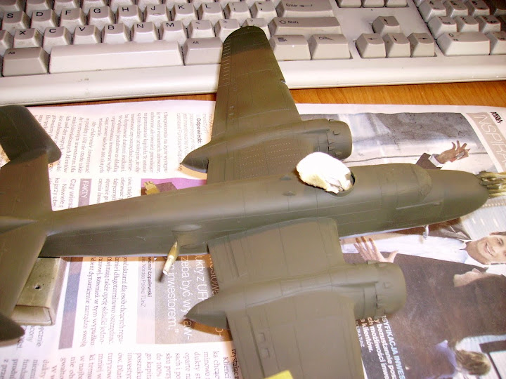

micha Napisano 6 Marca 2011 Autor Share Napisano 6 Marca 2011 dziś dodaje kolejne zdjęcia z postepów prac. brak najaktualniejszych (baterie w aparacie padły:/) tzn. dół samolotu jest juz pomalowany neutral greyem silniki na których postanowilem zobaczyc jak wyjdzie wash chyba mój preshading nie wyszedł najgorzej jak na pierwszy raz dzis powinien być już cały pomalowany kolorami bazowymi Cytuj Odnośnik do komentarza Udostępnij na innych stronach More sharing options...
soradek Napisano 6 Marca 2011 Share Napisano 6 Marca 2011 Witam;) jak na razie model pierwsza klasa. Podobają mi sie silniki, na prawdę całkiem ładnie wyszły. Tez sklejalem Mitchella, tyle ze od Italeri. Uważaj na przednia golen podwozia, łatwo może sie złamać, a z klejeniem tego jest na prawdę nieciekawie... Pozdrawiam i życzę powodzenia:) Cytuj Odnośnik do komentarza Udostępnij na innych stronach More sharing options...
kornik_69 Napisano 7 Marca 2011 Share Napisano 7 Marca 2011 silniki na których postanowilem zobaczyc jak wyjdzie wash Silniki jak na tę skalę wygląją całkiem nieźle Cieszy mnie to, że preshading nie jest przesadnie regularnie. Przy odpowiednim nanoszeniu kolorów bazowych może Ci wyjść fajny efekt. Trzeba tylko być ostrożnym. Uważaj na przednia golen podwozia, łatwo może sie złamać, a z klejeniem tego jest na prawdę nieciekawie... Kolega Soradek zwrócił uwagę na niezwyklę ważną kwestię. Przednia goleń Mitchella rzeczywiście jest podatna na złamania. Trzeba na nią bardzo uważać. Cytuj Odnośnik do komentarza Udostępnij na innych stronach More sharing options...
micha Napisano 9 Marca 2011 Autor Share Napisano 9 Marca 2011 Uważaj na przednia golen podwozia, łatwo może sie złamać, a z klejeniem tego jest na prawdę nieciekawie... Kolega Soradek zwrócił uwagę na niezwyklę ważną kwestię. Przednia goleń Mitchella rzeczywiście jest podatna na złamania. Trzeba na nią bardzo uważać. póki co uważam i jak do tej pory przedni goleń ma się całkiem dobrze poniżej kolejne zdjęcie, tym razem już pomalowanego bazowymi kolorami modelu. Uważam że wyszło calkiem dobrze. Presheiding jest minimalnie widoczny co powoduje delikatne przebarwienia powierzchni modelu. Jeszcze kilka drobnych poprawek lakierniczych i działam dalej... A teraz seria pytań: 1. Klapy pomalować jasnijszym odcieniem bazowej olivki? (oliwka + zółty - bedzie dobrze?) 2.na bazę a przed kalkami mam polożyć jakis błyszczący lakier?(zgodnie z tym co wyczytałem tu na forum) Cytuj Odnośnik do komentarza Udostępnij na innych stronach More sharing options...
kornik_69 Napisano 9 Marca 2011 Share Napisano 9 Marca 2011 Witam Niestety mało co widać tych przebarwień. Trochę za grubo położyłeś kolor bazowy Może pokusisz się o przebarwienia postshadingowe ? O którą część klap Ci chodzi ? O wewnętrzne powierzchnie czy zewnętrze ? Przed kalkami połóż lakier bezbarwny błyszczący, ale najpierw sprawdź czy malowanie wyszło gładko. Jeśli znajdziesz jakieś chropowatości, to przeszlifuj je delikatnie kawałkiem filcu. Dopiero na gładką powierzchnię nałóż lakier bezbarwny. Cytuj Odnośnik do komentarza Udostępnij na innych stronach More sharing options...
micha Napisano 9 Marca 2011 Autor Share Napisano 9 Marca 2011 chodzi o zewnętrzne klapy - tak mysle. Zaznaczyłem na szybkiego taśmą na modelu i zrobiłem zdjęcie żeby była całkowita jasność przebarwień nie widać na zdjęciu, dopiero przy dziennym świetle. Jednakże następnym razem postaram się troszkę cieńszą warstwę farby położyć...zobaczę jak wyjdzie P.s. na czym polega postshaiding? Cytuj Odnośnik do komentarza Udostępnij na innych stronach More sharing options...
kornik_69 Napisano 9 Marca 2011 Share Napisano 9 Marca 2011 Musisz albo spojrzeć albo w dokumentację albo w instrukcję. Nie jestem pewien jak było w tym egzemplarzu. Jeśli była cecha charakterystyczna samolotu (czyli coś namalowanego) to kolor mógł być różny. Jeśli natomiast chcesz tylko rozjaśnić klapy dla zróżnicowania odcieni (wypłowień) to możesz to zrobić rozjaśniając bielą lub żółcią. Postshading to metoda przygotowywania przebarwień powłoki lakierniczej lub też zróżnicowania kolorystyki powierzchni poprzez nanoszenie plam/śladów rozjaśnionych kolorów bazowych (właśnie przy użyciu bieli, żółci lub koloru jaśniejszego od bazowego), w miejscach w których chcemy uzyskać efekt przebarwień. Tak naprawdę jest to metoda odwrotna od preshadingu. Preshading to nakładanie ciemnych farb na liniach podziału, zagłębieniach, miejscach zacienionych i jednoczesnym odsłanianiu tych "wypłowiałych". Postshading natomiast to nie "mazanie po liniach", a rozjaśnianie środków paneli, miejsc wystających i narażonych na działanie warunków atmosferycznych. Sam nie wiem czy dobrze to wytłumaczyłem, ale w wielkim skrócie chodzi właśnie o to... Cytuj Odnośnik do komentarza Udostępnij na innych stronach More sharing options...
