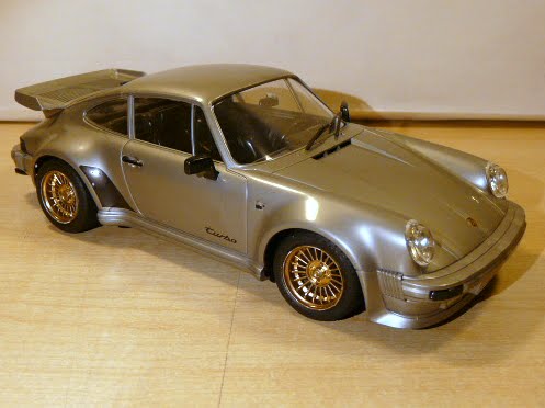

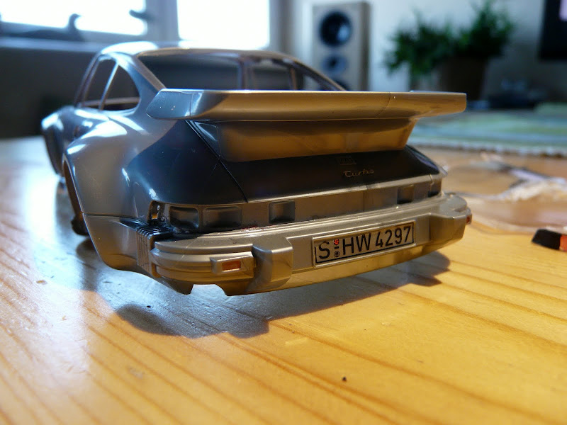

Witam.

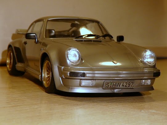

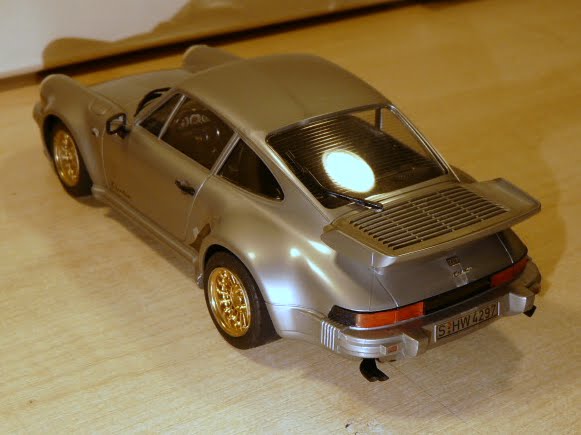

Ponieważ straciłem chęci do składania corvetty a nie chcę jej kończyć ''na odwal się'', corvetta idzie na półkę i zaczynam remont innego modelu. Jest nim porsche 911 TURBO od TAMIYI. Złożyłem go kiedyś na wakacjach, więc na miejscu kupiłem jedynie kropelkę i podst. narzędzia
W planach jest :
- czerwona kasta
- odnowienie detali kasty
- skóra we wnętrzu
Póki co to tyle.
Fotki :
PS. Sory za jakość fotek

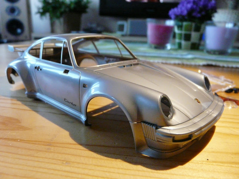

Model nie wygląda głupio, ale w tej chwili nie można go chyba uznać za pełnoprawny model
Ta skóra o której wspominasz to taka prawdziwa naklejana na części, czy będziesz stosował jakąś inną metodę?
Pięknie się ta porszawka prezentuje,ale chyba bieda z detalami typu silnik/ zawieszenie, prawda? W każdym razie kasta i koła wyglądają obłędnie proporcjonalnie. Czekam z niecierpliwością na tą skórkę bo jestem ciekawy efektu końcowego. Powodzenia!
Pzdr.
Wiem, że pewnie wystawiam się na lincz, ale ja bym tego koloru nie zmieniał, bo ta "Turbinka" wygląda w nim rewelacyjnie
No ale to już kwestia gustu. Ja w każdym razie życzę powodzenia!
Kornik

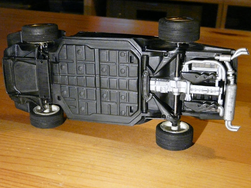

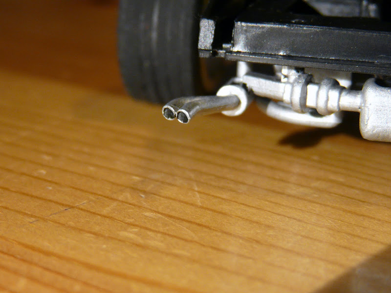

No niestety masz rację bo mdel jest uproszczony do bólu Silnik to jeden odlew razem z podwoziem plus rury wydechowe i zawieszenie które też pozostawia wiele do życzenia.
Sęk w tym, że model chyba nie jest pomalowany W niektórych miejscach są widoczne takie granice mieszania tworzywa (np. na zderzaku z tyłu, czy dokładce z przodu). Jeżeli się mylę, to zwracam honor
Dokładnie tak jak mówisz kasta to org. plastik, ale za to teraz nie ma problemu ze zdejmowaniem kalek

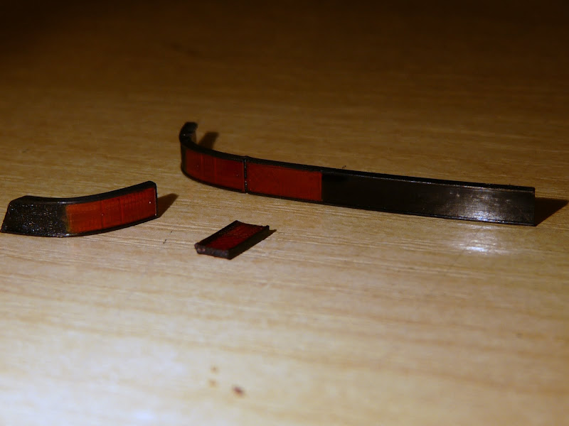

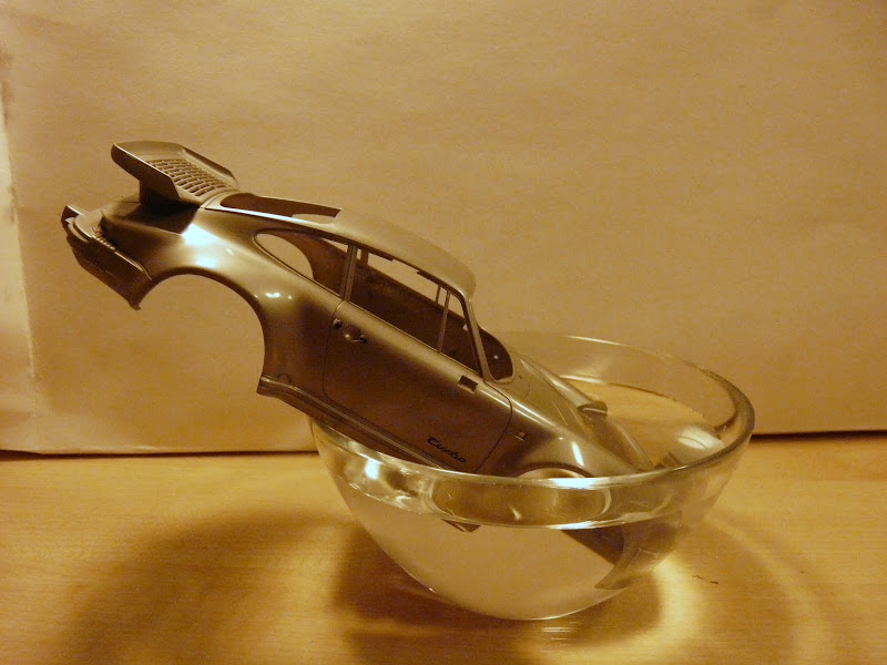

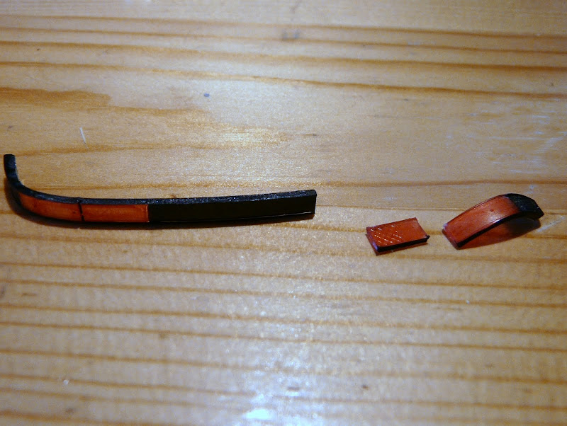

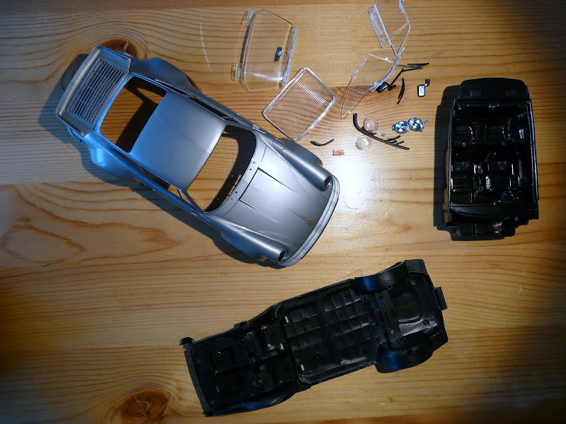

Disiaj w modelu rozłożyłem kastę

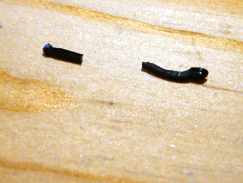

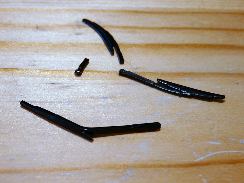

Niestety kropelka nie pozwoliła na brak zniszczeń
połamałem m. in. tylne klosze lamp, klamki, wycieraczkę a szyby boczne musiałem wyciąć dremelem Na szczęście po zmontowaniu spowrotem na miejsce nie będzie tego widać .

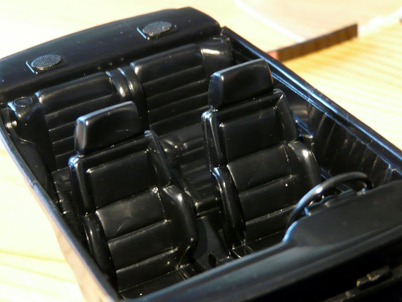

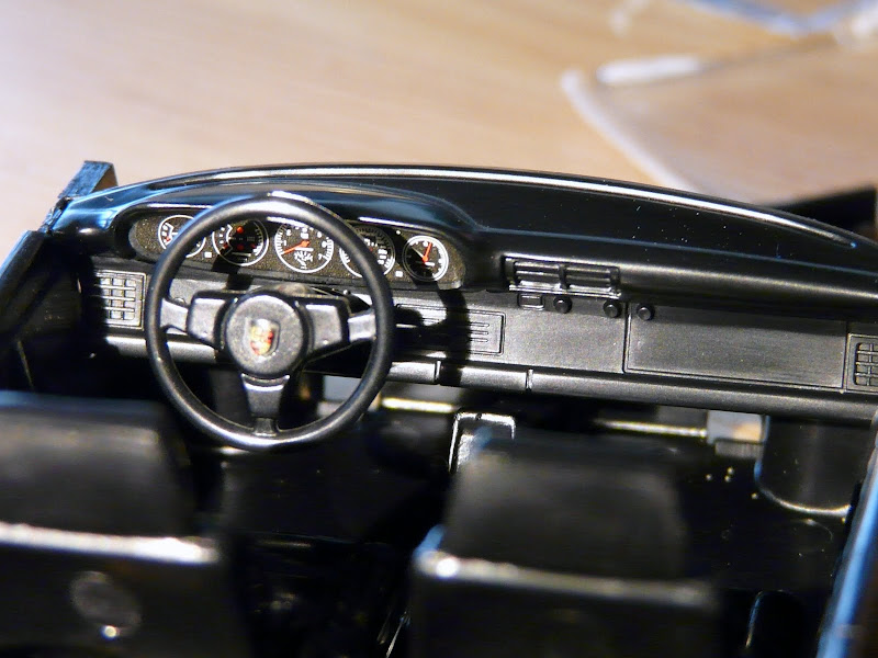

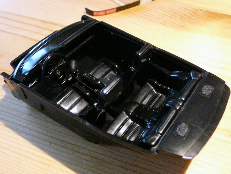

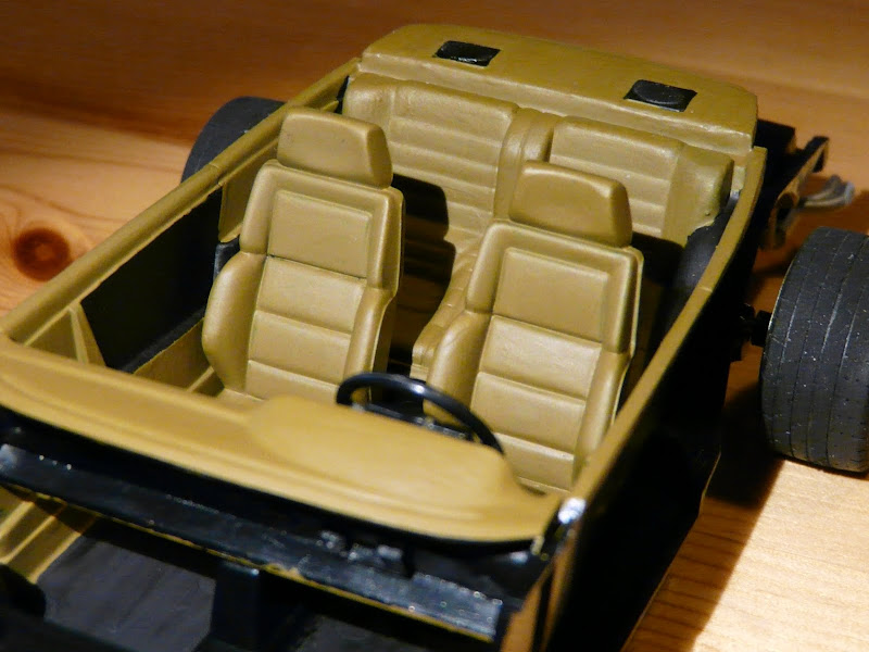

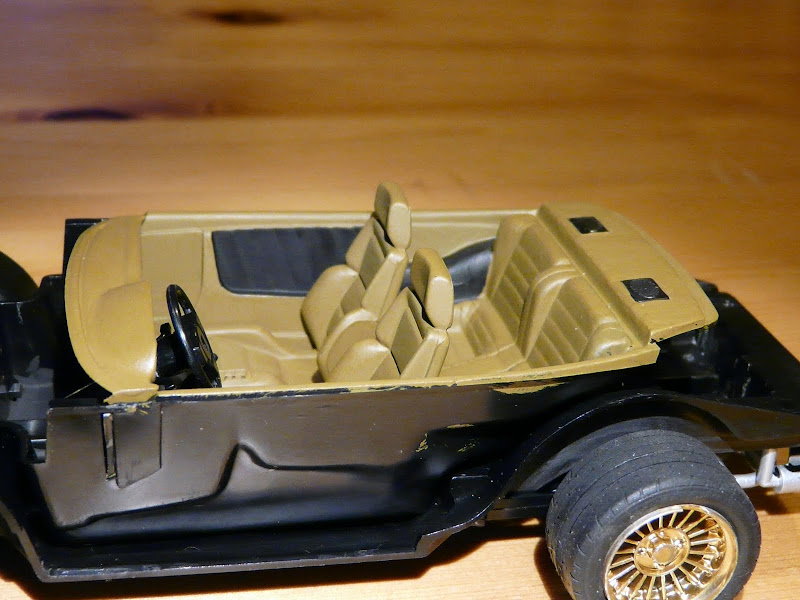

wnętrze wygląda tak

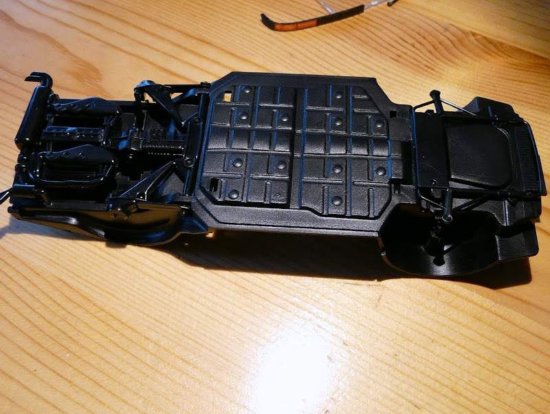

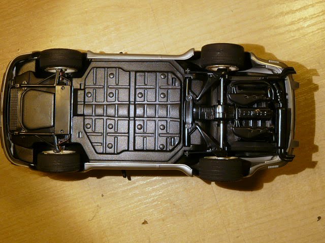

podwozie
detale silnika
zdejmowanie kalek
Swoją drogą wnętrze nawet bez żadnego malowania i oporządzania wygląda względnie fajnie

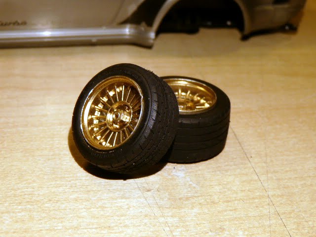

Mi osobiście do szarego lakieru nie pasuje złoty kolor felg. Łeee, ale brzydkie. Ale to tylko moje zdanie krótkowidza
Pozdrawiam!
przemekgksw3 Bałem się że przeroczyste plastiki zmatowieją od kreta a kalki zdjąłem i nakleiłem na kastę dawcy części. Jak pomaluje to nakleję spowrotem
Rabbit666 Na zdjęciach tego nie widać tak bardzo ale całe wnętrze jest chyba pokryte bezbarwnym bo bardzo się błyszczy. Felgi malowane pół roku temu jak miałem zacząć ten projekt ale skończyło się tylko na złotych felgach. Do czerwonej kasty powinien fajnie dawać kontrast
PS Po przmiarkach we wnętrzu jednak nie będzie skóry bo jest zbyt gruba by ładnie pokryć fotele. Conajwyżej położe ją na podłodze i tylnej desce
...kalki zdjąłem i nakleiłem na kastę dawcy części. Jak pomaluje to nakleję spowrotem Smile
O kurde... To tak się da?! Tym to mnie zabiłeś teraz...
No nic, życzę powodzenia w odbudowie. Choć jestem fanem Japońskiej motoryzacji w skali to stare, poczciwe Porszaki też mi się podobają. Będę kibicował
Nie ma się co martwić kret nie ma wpływu na przezroczyste elementy.
Spróbuj pocienić tą skórę, ostrym nożem odetnij sobie ta górną część, myślę coś takiego powinno być już dobre
No i nie dawaj skóry na podłogę, pomyśl jak by się to brudziło
Jak już to boczki i fotele.

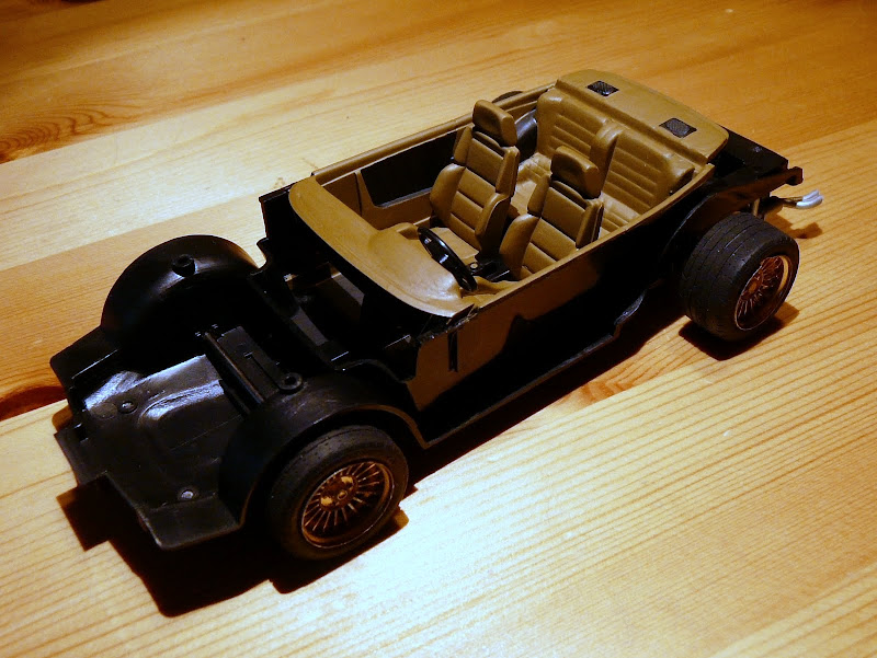

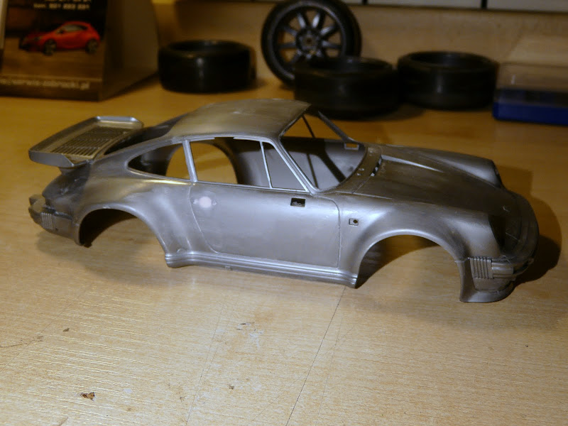

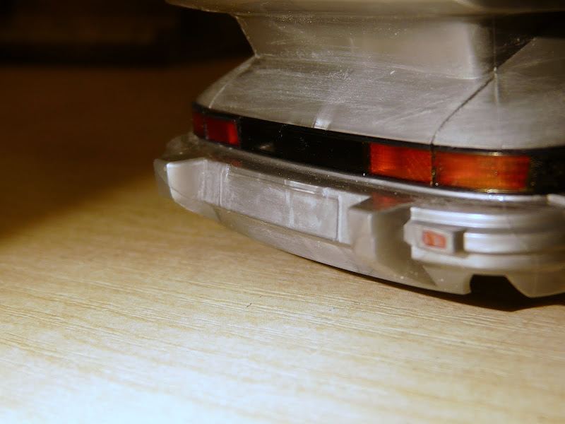

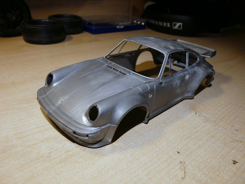

Wczoraj doszła paczka z róznymi pierdołami do modelu więc znów trochę dłubałem. Ponieważ klamki i tak się zniszczyły to zaszpachlowałem wnęki ab yuzyskać czystą linie nadwozia. Oprócz tego pogłębiłem linie podzału i przeszlifowałem całą kaste
poprawiłem lampy i lekko przerobiłem ramkę rejestracji

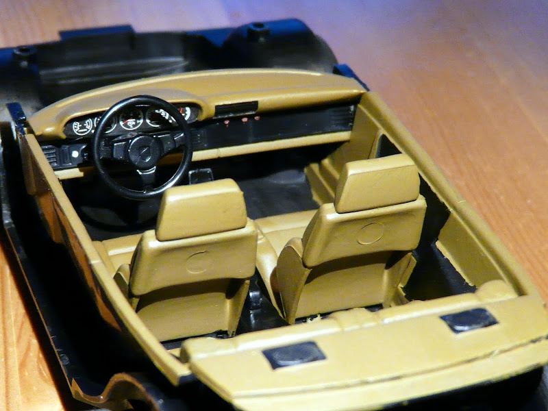

Kolorystyka we wnętrzu to prawdopodobnie czarny + jasny beż
pzdr Wojtek
Aby szpachla ci się za jakiś czas nie zapadła to lepiej jest zalewać lub tez dodawać do szpachli trochę CA - masz wtedy gwarancję, że nic się nie zapadnie.

Ok dzięki będę wiedział na przyszłość bo do tej pory jeszcze nie słyszałem o tym Jednak niepowinna się zapaść bo jest jej dość mało z czego do pierwszej warstwy dałem dość dużo utwardzacza. No ale zobaczymy.
