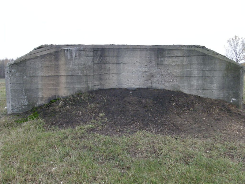

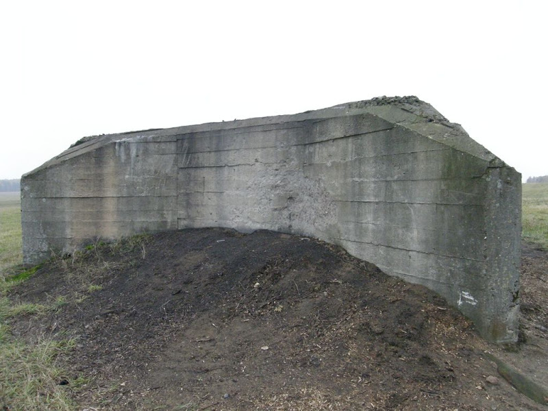

Po drugie zwracam się z pytaniem czy deski służące do szalunku na tylnej ścianie przybijane były poziomo czy pionowo?

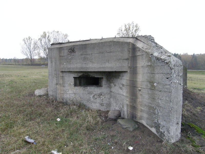

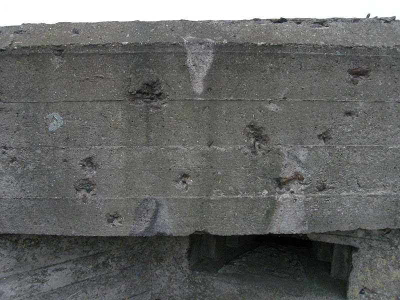

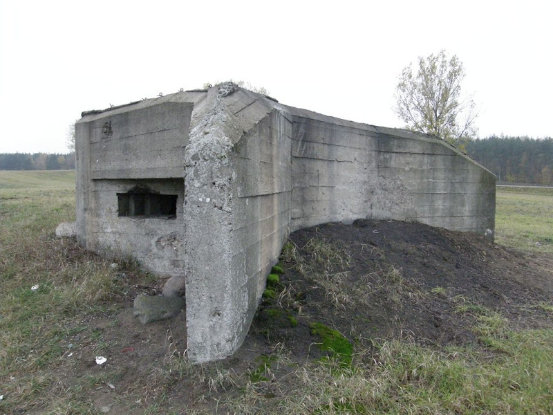

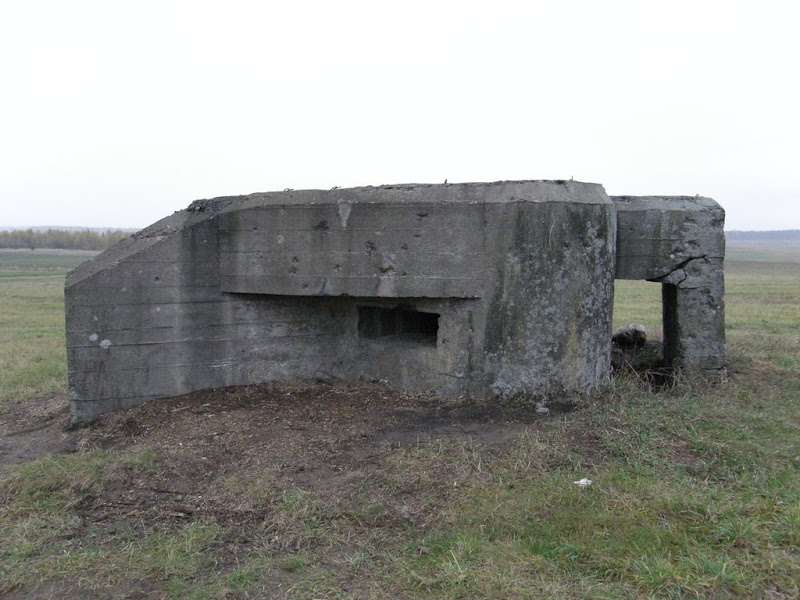

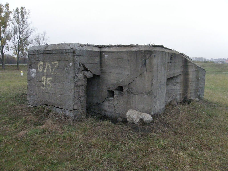

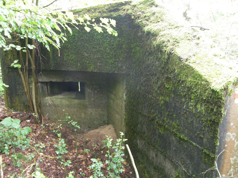

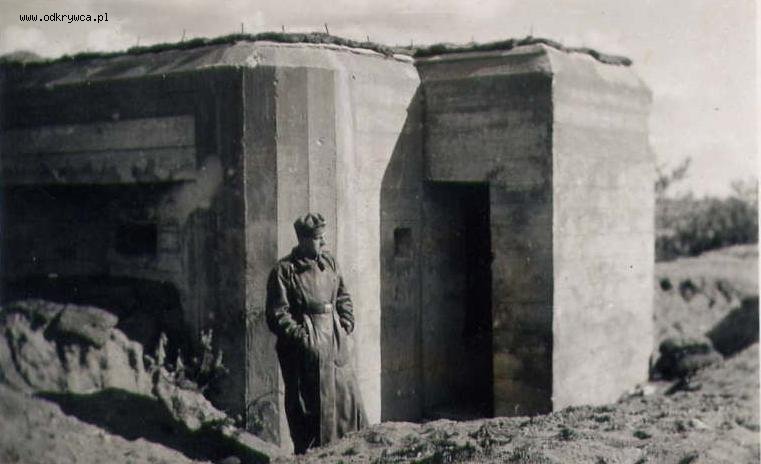

Parę zdjęć z e stanu obecnego Urban oczywiście spod Mławy między innymi odpowiedź na Twoje wcześniejsze pytania dotyczące szalunku:
Resztę masz pod linkiem do galeri
O piękne zdjęcia dzięki Ci wielkie dobry człowieku na 100% się przydadzą. Szukałem właśnie takich ujęć z zaznaczeniem na wszelie szczegóły (takie jak wyloty wętylacyjne i wylot pieca). Jeszcze raz wielkie, wielkie dzięki . To są twoje zdjęcia? Jęśli tak to masz jeszcze większą zasługę.

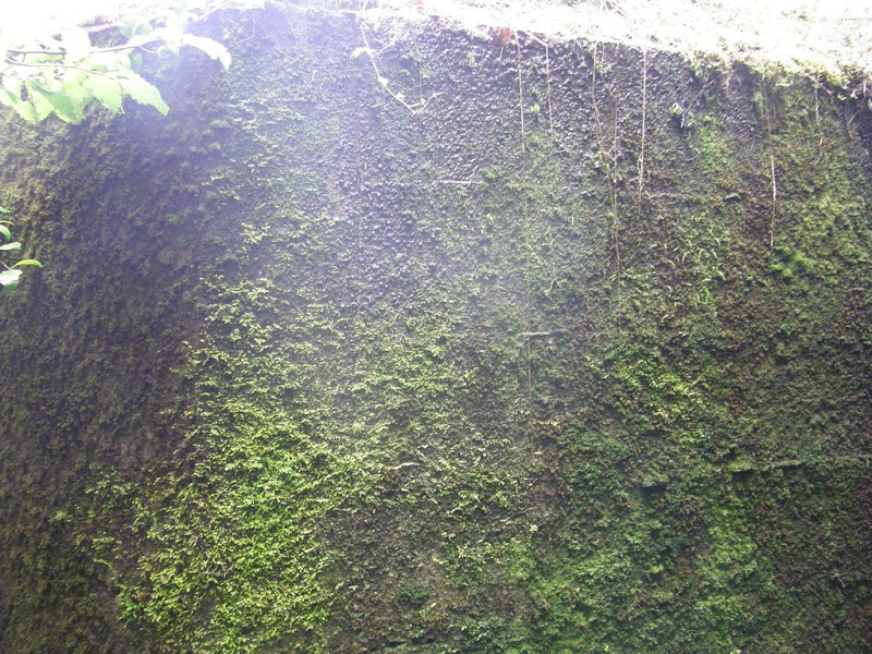

Może wyprzedzę czas, ale czy ktoś ma pomysł na stworzenie porostów/mchów i innych tego typów roślinek, które lubią sobie zarastać na betonie? Zacieki myślę stworzyć tak jak się to robi na pojazdach tzn. farbami olejnymi.
Jeśli ktoś uważa taki pomysł za zły to proszę o sugestie.

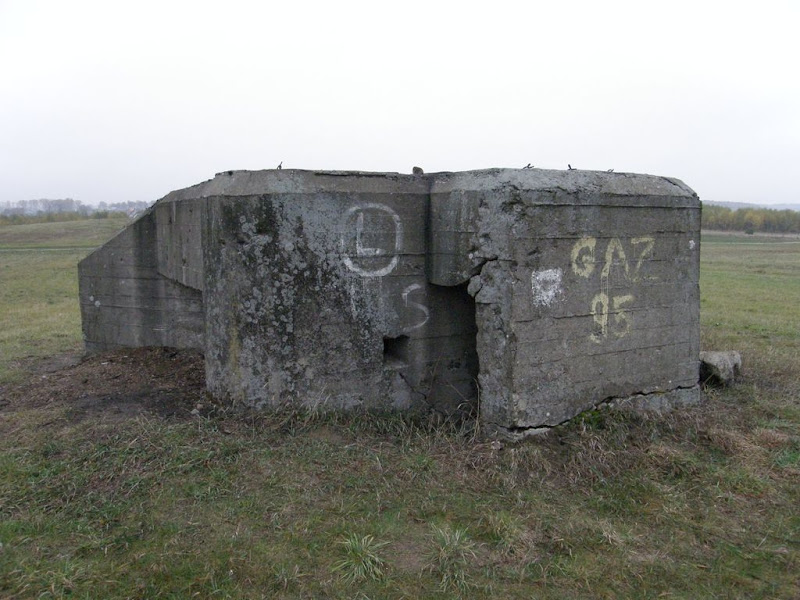

Mam obfotografowane wszystkie zachowane schrony spod Mławy
Podajesz numer schronu wedle przyjętej numeracji i masz

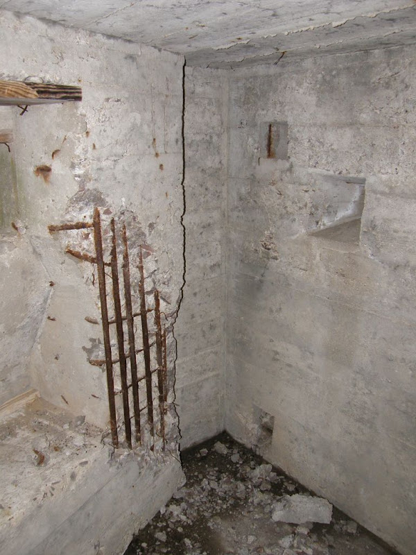

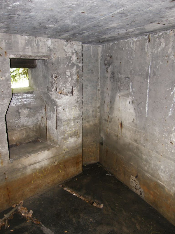

Rozumiem że skoro jest tyle tych otworów, to znajdowały się tam kiedyś piece grzewcze.
Posiadasz może zdjęcie/zdjęcia wnęki na amunicję?

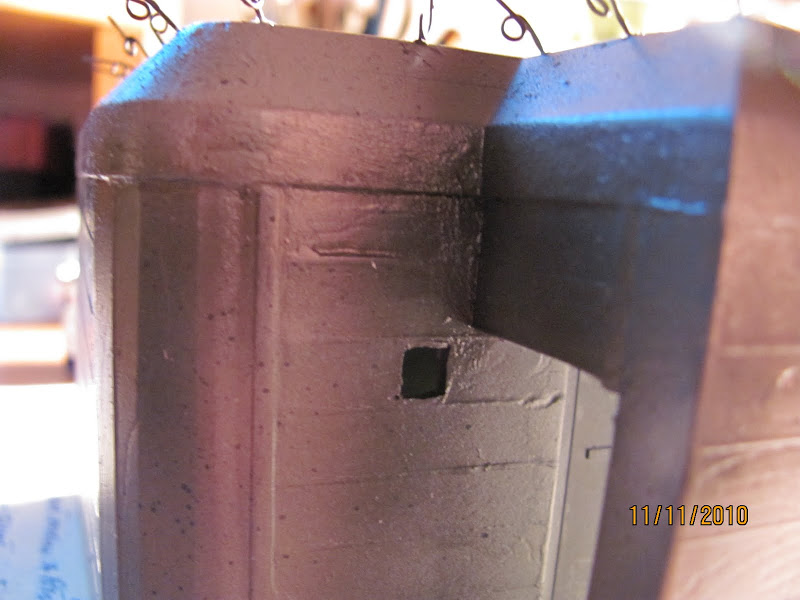

A to postęp pracy ze wczoraj + poprawki z dzisiejszego dnia.
Przedemną jeszcze:
-wylanie ostatniej (końcowej warstwy) środkowego punktu- tego co obecnie jest najwyżej,
-odczeganie na 100%wyschnięcie środka,
-wzięcie się za ściany i strzelnicę.
Miały być nigdy ich nie zamontowano zaczęto budowę w marcu 1939
jedyna z jaka się spotkałem
czy nie masz więcej zdjęć tego schronu?

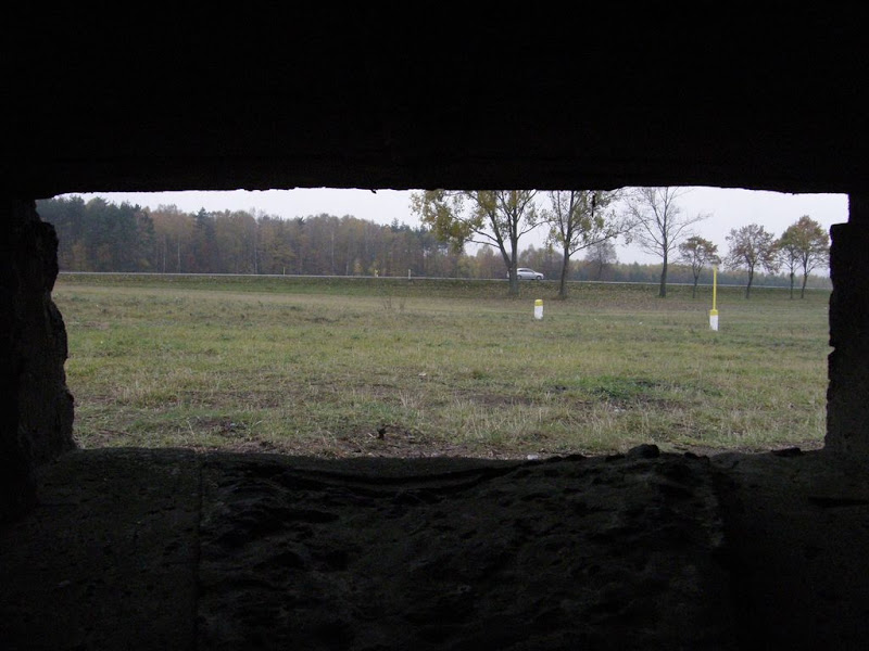

Oczywiście pierwszy od trasy Gdańskiej numer przyjęty to 36

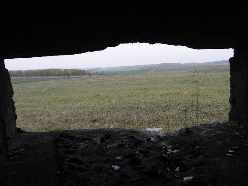

widok ze strzelnic

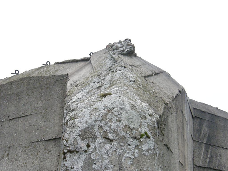

I parę fotek narośli:

Dzięki . Co do roślinek skoro były one tak młode to raczej nie były zarośnięte Trochę pusto będzie się to miało, więc coś tam trochę dam ale nie za wiele chyba nie mam co przesadzać.

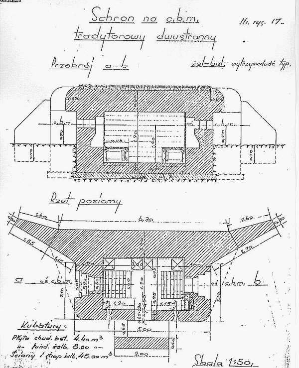

Szkoda, że ten bunkier którego zdjęcia podałeś jest dwustrony ja robie jednostrony, gdyż musiałbym kupić 2 oddziały z ckm-em i proporcje Polacy Niemcy dziwnie by wyglądały.

Szkoda, że ten bunkier którego zdjęcia podałeś jest dwustrony Confused ja robie jednostrony, gdyż musiałbym kupić 2 oddziały z ckm-em i proporcje Polacy Niemcy dziwnie by wyglądały.

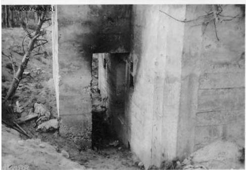

To jest schron o który pytałeś...
Odpowiedź na pytanie:
http://tajemnicze-fortyfikacje.prv.pl/polowe.html
Wiem, że pytałem o ten, przepraszam za zamieszanie po prostu go nie rozpoznałem. Ale i tak dzięki za pomoc i za zainteresowanie moim tematem.
No ale przelotnia miała przecież betonową podłogę i taki jakiś schodek .
Czy beton jest nie za bardzo błyszczący, czy to efekt lampy błyskowej?
Nie Jarku... tak koledze chciałem pokazać jak według miraga wyglądały drzwi do ubranka )
