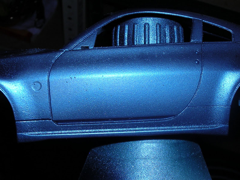

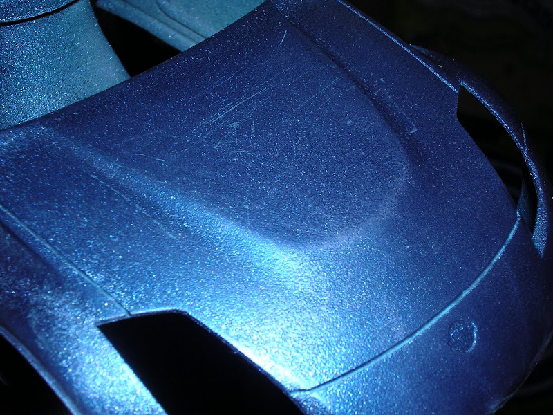

krzysiek_kcm Napisano 5 Lipca 2011 Autor Share Napisano 5 Lipca 2011 Witam! Przepraszam, że tak długo się nie odzywałem, ale ze względu na sesję nie miałem czasu na modele, przeszło ponad miesiąc przeleżał w pudle, ale nie porzuciłem chęci A więc ostatnio położyłem podkład i wziąłem się położenie lakieru bazowego i niestety ze złym skutkiem.. W niektórych miejscach pojawiły się chropowatości, które pokażę na zdjęciach: created by picasa2html.com Teraz mam do was pytania: Czy da się coś z tym zrobić, czy pozostaje usunięcie lakieru i położenie wszystkiego od nowa? Jaki błąd popełniłem, że tak się stało? Podkład wyszlifowałem przed malowanie oraz odtłuściłem. Cytuj Odnośnik do komentarza Udostępnij na innych stronach More sharing options...
Rabbit666 Napisano 5 Lipca 2011 Share Napisano 5 Lipca 2011 Witam To nie wina podkładu, bo sam miałem taki problem w modelu, jak nie używałem podkładu. Czy używałeś lakieru Motip? Wygląda to po prostu, jakbyś zbyt blisko trzymał dyszę podczas malowania Przerabiałem to z motipem, tylko na mniejszą skalę. Jak dla mnie najlepiej jest usunąć lakier i położyć od początku. Ale jeszcze niech ci bardziej zaawansowani koledzy podpowiedzą Pozdrawiam Cytuj Odnośnik do komentarza Udostępnij na innych stronach More sharing options...
MartiniOCP Napisano 5 Lipca 2011 Share Napisano 5 Lipca 2011 Nie wygląda to dobrze. Nie chcę straszyć, ale moim zdaniem do zdarcia jest cały lakier bo inaczej nie uzyskasz zadowalającego efektu. Piszesz, że nie chcesz oszczędzać na chemii, więc ze swojej strony polecam podkład Tamiy'ki. Używam go pod lakiery samochodowe i nigdy nie miałem żadnych problemów. Jedna uwaga: podkład biały tamiyi jakoś gorzej się mi nakłada. Miejscami "waży" się (nie wiem o co chodzi, teoretycznie nie powinno być różnicy, ale...). W każdym razie, z szarym jest cud-miód. Jak będziesz zmywał to uważaj na rozpuszczalnik do farb akrylowych (taki z castoramy czy innego marketu) - raz zanurzyłem w czymś takim kastę i popłynęła. Na pewno widziałeś na forum porady jak pozbyć się lakieru, czyli krety i doty 3. Świetnie działa również zmywacz Revellowski, tyle że jest drogi...i mało go;] pzdr i wytrwałości życzę. Cytuj Odnośnik do komentarza Udostępnij na innych stronach More sharing options...
krzysiek_kcm Napisano 6 Lipca 2011 Autor Share Napisano 6 Lipca 2011 Nie napisałem jakiego lakieru używałem, wszystko kupowałem w mieszalni, podkład to sikkens do plastiku i lakier samochodowy, w niektórych miejscach jest aż grubbo tego ziarna dodam fotki po południu. W razie czego musi być DOT 3 czy 4 ? Cytuj Odnośnik do komentarza Udostępnij na innych stronach More sharing options...
jakub476 Napisano 6 Lipca 2011 Share Napisano 6 Lipca 2011 Nie wystarczyłoby porządne wyszlifować wodnym 2000? Ewentualnie przeskrobać linie podziału. Cytuj Odnośnik do komentarza Udostępnij na innych stronach More sharing options...
Rabbit666 Napisano 6 Lipca 2011 Share Napisano 6 Lipca 2011 jakub476, skrobanie takich uszkodzeń to walka z wiatrakami. Dużo lepiej jest zrobić wszystko od początku. Cytuj Odnośnik do komentarza Udostępnij na innych stronach More sharing options...

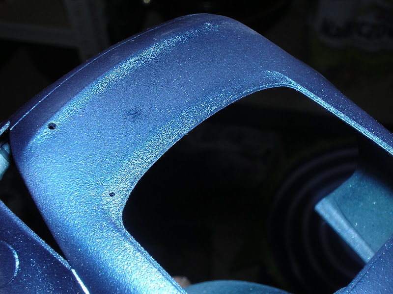

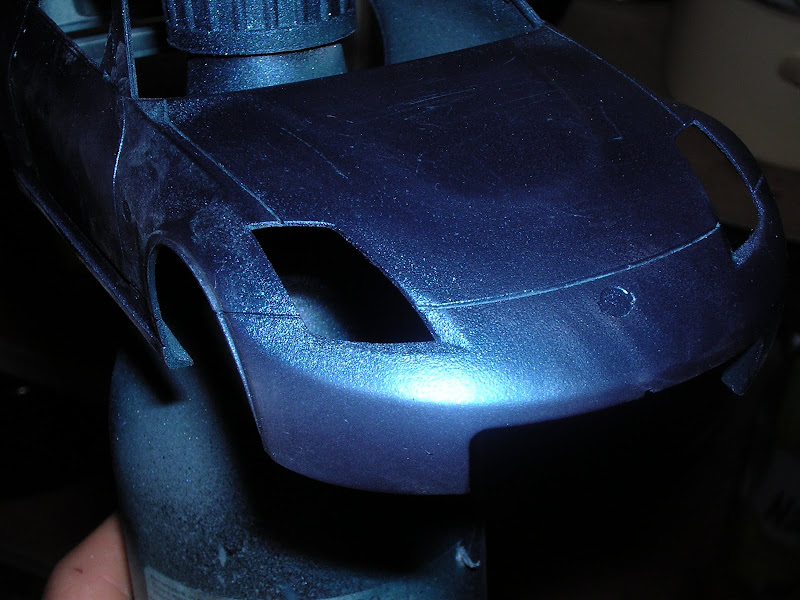

krzysiek_kcm Napisano 6 Lipca 2011 Autor Share Napisano 6 Lipca 2011 Wyszlifowałem przednią maskę papierem 2000 i efekt nie jest najgorszy, może spróbuję położyć warstwę lakieru po dokładniejszym wyszlifowaniu. Normalny lakier wyszedł w okolicach tablicy rejestracyjnej dachu i paru miejscach. Co może być przyczyną tego? Zdjęcia wyszlifowanej maski i ziarna na tylnej klapie: created by picasa2html.com Cytuj Odnośnik do komentarza Udostępnij na innych stronach More sharing options...
Trojan Napisano 6 Lipca 2011 Share Napisano 6 Lipca 2011 Nie męcz się. Budę na noc do Dota i wszystko zaczniesz od nowa na spokojnie. To lepsze rozwiązanie niż mordowanie się ze skrobaniem czy szlifowaniem. Cytuj Odnośnik do komentarza Udostępnij na innych stronach More sharing options...
powerpablo Napisano 6 Lipca 2011 Share Napisano 6 Lipca 2011 I przy okazji zeszlifujesz łączenie form przy tylnym zderzaku. A i ja mam ten sam problem z tym,że u mnie z kalkami i też kąpiel w DOT'cie 3mam kciuki nie poddawaj się pozdrawiam Paweł Cytuj Odnośnik do komentarza Udostępnij na innych stronach More sharing options...
krzysiek_kcm Napisano 6 Lipca 2011 Autor Share Napisano 6 Lipca 2011 Może być DOT 4 czy musi być DOT 3? Cytuj Odnośnik do komentarza Udostępnij na innych stronach More sharing options...
MartiniOCP Napisano 6 Lipca 2011 Share Napisano 6 Lipca 2011 dot 3 Cytuj Odnośnik do komentarza Udostępnij na innych stronach More sharing options...
