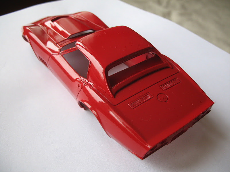

bartek330 Napisano 18 Lutego 2013 Autor Share Napisano 18 Lutego 2013 Odświeżam dawno zapomniany temat bo w końcu jakoś wyszło malowanie. Jak na zimowe warunki jestem zadowolony. Teraz powolutku wymalować detale i złożyć w całość. Cytuj Odnośnik do komentarza Udostępnij na innych stronach More sharing options...
skwarciu21 Napisano 18 Lutego 2013 Share Napisano 18 Lutego 2013 Wyszło bardzo ładnie ;) tylko ten Hard Top jakoś tak odstaje od przedniej ramki szyby. Cytuj Odnośnik do komentarza Udostępnij na innych stronach More sharing options...
Dumo Napisano 18 Lutego 2013 Share Napisano 18 Lutego 2013 Nie jest źle, zrób mu polerke Cytuj Odnośnik do komentarza Udostępnij na innych stronach More sharing options...
TreworBG Napisano 18 Lutego 2013 Share Napisano 18 Lutego 2013 jest dobrze! i to po 5 latach! gratuluje ;) Cytuj Odnośnik do komentarza Udostępnij na innych stronach More sharing options...
bartek330 Napisano 19 Lutego 2013 Autor Share Napisano 19 Lutego 2013 Hard top jakoś nie chciał pasować to go nie będzie. Maska po złożeniu delikatnie odstaje. Model w zasadzie ukończony. Galeria będzie jak będą sprzyjające warunki. Cytuj Odnośnik do komentarza Udostępnij na innych stronach More sharing options...
