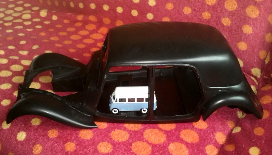

CITROEN 15 SIX - Heller w skali 1:8 . Ten sam którego na forum parę lat temu prezentował kol. tornado. Kusił mnie ten model i choc nie jest z profilu mojego zbieractwa i przeróbek zdecydowałem się go kupic . Francuskojęzyczna instrukcja montażu jest mistrzostwem w niedoskonałości . Wypraski niespasowane ze sobą wymagają dopracowania a czasami klejenia etapami .
Będzie to długie i żmudne klejenie modelu . Docelowo chciałbym z nim się pokazac na Targach Hobby w Poznaniu w październiku 2013 .
W miarę postępu prac przy autku będę aktualizował fotorelację , brak wolnego czasu będzie sporym spowalniaczem . Mam nadzieję że zdążę .

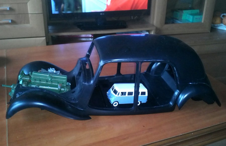

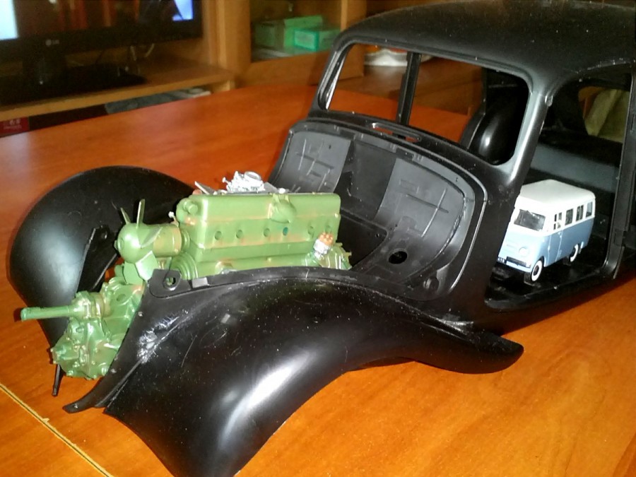

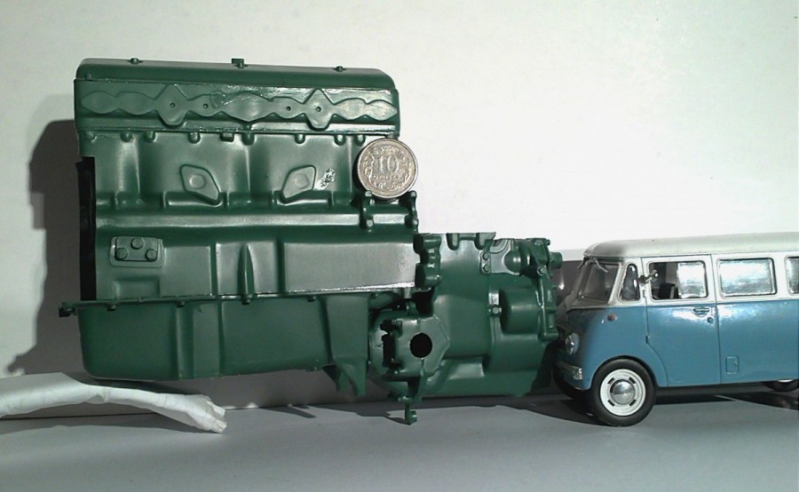

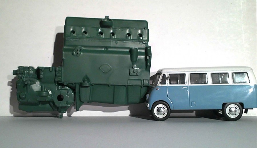

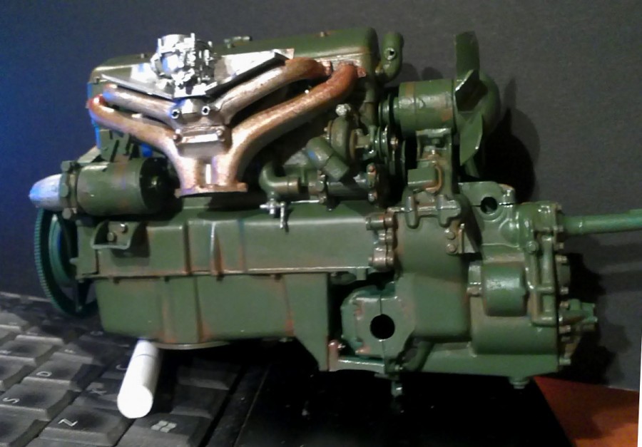

Ze swoją cytryną jestem na etapie złożonej karoserii, płyty podłogowej z komorą silnika i układem kierowniczym, oraz sklejonym przednim i tylnym zawieszeniem. Mam już też przygotowaną deskę rozdzielczą pod instalację elektryczną (będzie oświetlenie w modelu) oraz nieco ją przerobiłem na przedwojenny wariant. Ponadto maluję już silnik na kolor zielony, a w samym silniku zrobiłem od nowa przedwojenną wersję pompy wodnej. Nie licząc zmian konstrukcyjnych we wnętrzu skrzyni biegów, pompa wody to najbardziej rzucająca się w oczy zmiana między wczesnymi a późnymi wersjami Citroena 15. Ale to nic, najgorsze mnie dopiero czeka, w postaci zrobienia od nowa wczesnego wariantu atrapy chłodnicy oraz wczesnego wariantu felg
